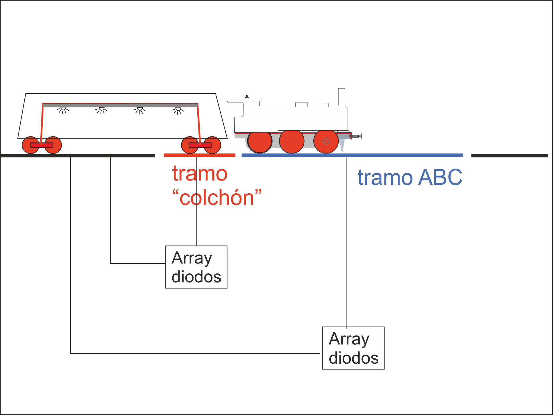

Seguramente quienes tenéis instalado en vuestras maquetas la versión casera del BM1 (un simple array de diodos) os habréis encontrado con un problema que resulta molesto y altera nuestras programaciones del ABC.
Se trata de que en determinadas condiciones el ABC no se ejecuta correctamente: la entrada en el tramo aislado de un coche con iluminación o de un vagón de producción algo antigua que tiene el chasis metálico hace que una composición no pare a tiempo en el tramo ABC y se salga, bien porque directamente no ejecuta la frenada bien porque acelera al final cuando debería parar.

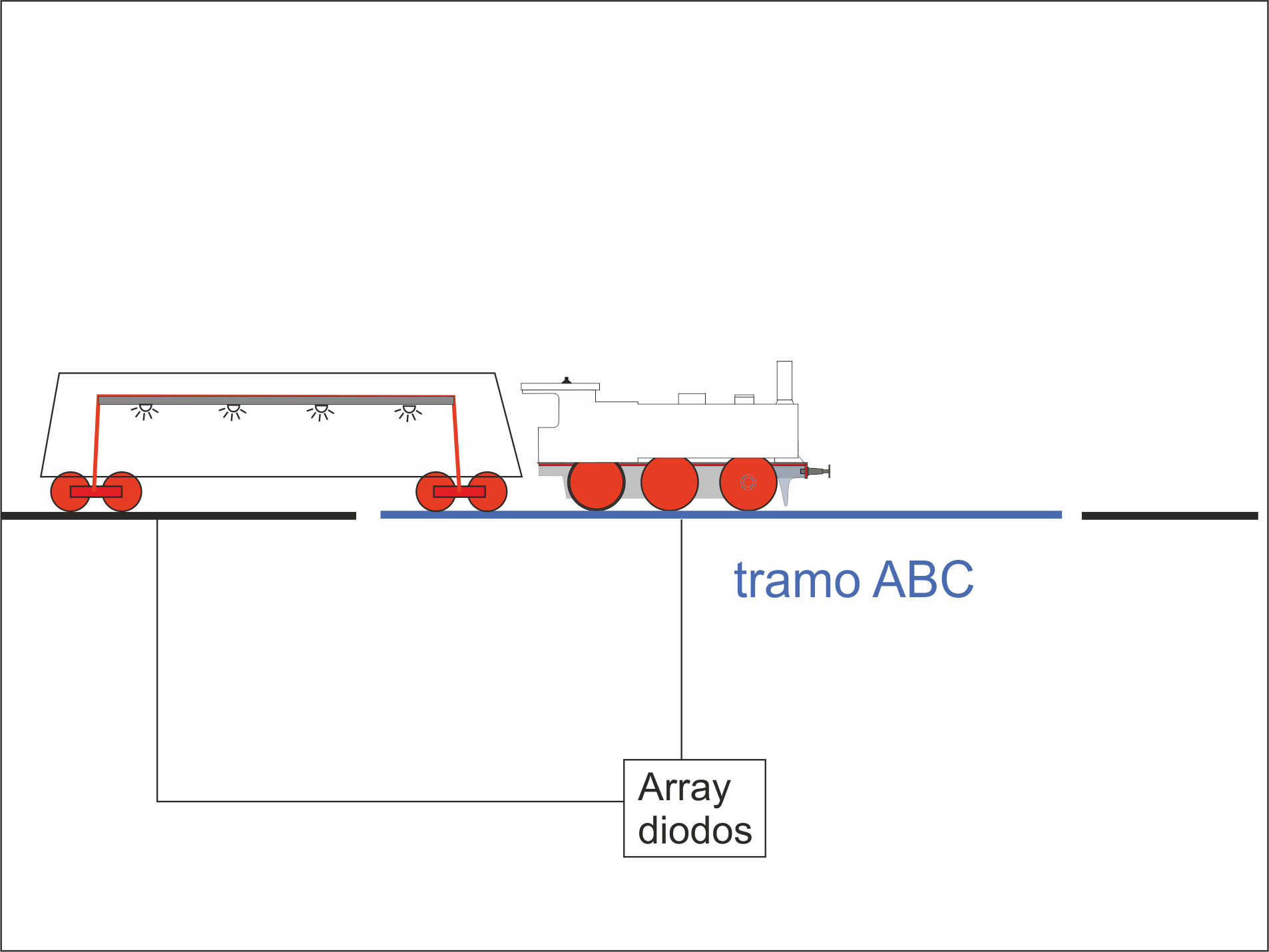

Esta situación es debida al reseteo del decoder que se produce cuando en el tramo aislado (tramo ABC) entra un vehículo como los que he mencionado más arriba y que actúa de puente entre el tamo común y el tramo ABC (debajo).
La entrada de corriente sin las características de la que corresponde al tramo ABC (señal asimétrica) hace que el deco interprete esto como: vuelve a contar desde cero. Es decir, empieza de nuevo la secuencia
El resultado es el señalado: la composición se sale, y será más grave cuantas más unidades haya en la composición con esta capacidad de reseteo (todas las que tienen iluminación interior o chasis metálico). Esto es especialmente claro cuando en una composición hay, entre la unidad remolcada causante del error y la locomotora, otros que no tienen iluminación interior o tienen chasis común de plástico. Lo que se ve es que la máquina empieza a frenar y en un momento dado vuelve a acelerar saliéndose del límite programado.

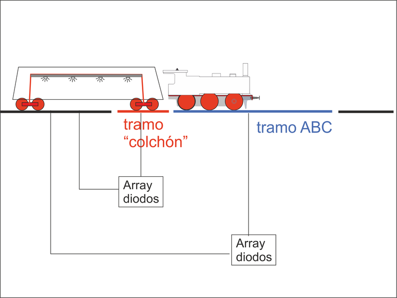

Hay una solución muy simple que consiste en añadir un tramo “colchón” con idéntico array de diodos al principio del tramo aislado y sobre el mismo carril.
Este tramo “colchón” no necesita ser mucho más largo que la distancia entre ejes de uno de estos vagones de chasis metálico o poco más de la medida de un boge de un coche con iluminación. Con 70 mm de largo es suficiente e incluirá casi todos los casos. Si tuviésemos coches iluminados de dos ejes con mayor distancia entre ejes habría que aumenta esa longitud.
No es necesario añadir más longitud al tramo aislado principal, ya que esta medida que hemos tomado para el tramo “colchón” está dentro de la medida primitiva que hayamos elegido como tramo ABC. Bastará con hacer un corte al principio, en sólo una parte del carril. Es imprescindible que este fragmento tenga su propio array de diodos , idéntico al del tramo principal con ABC y con igual conexión .
El croquis lo tenéis debajo.
No es necesario variar el valor de la CV correspondiente.
Lo he probado con decos Lenz y funciona perfectamente, no debería fallar con otros.
