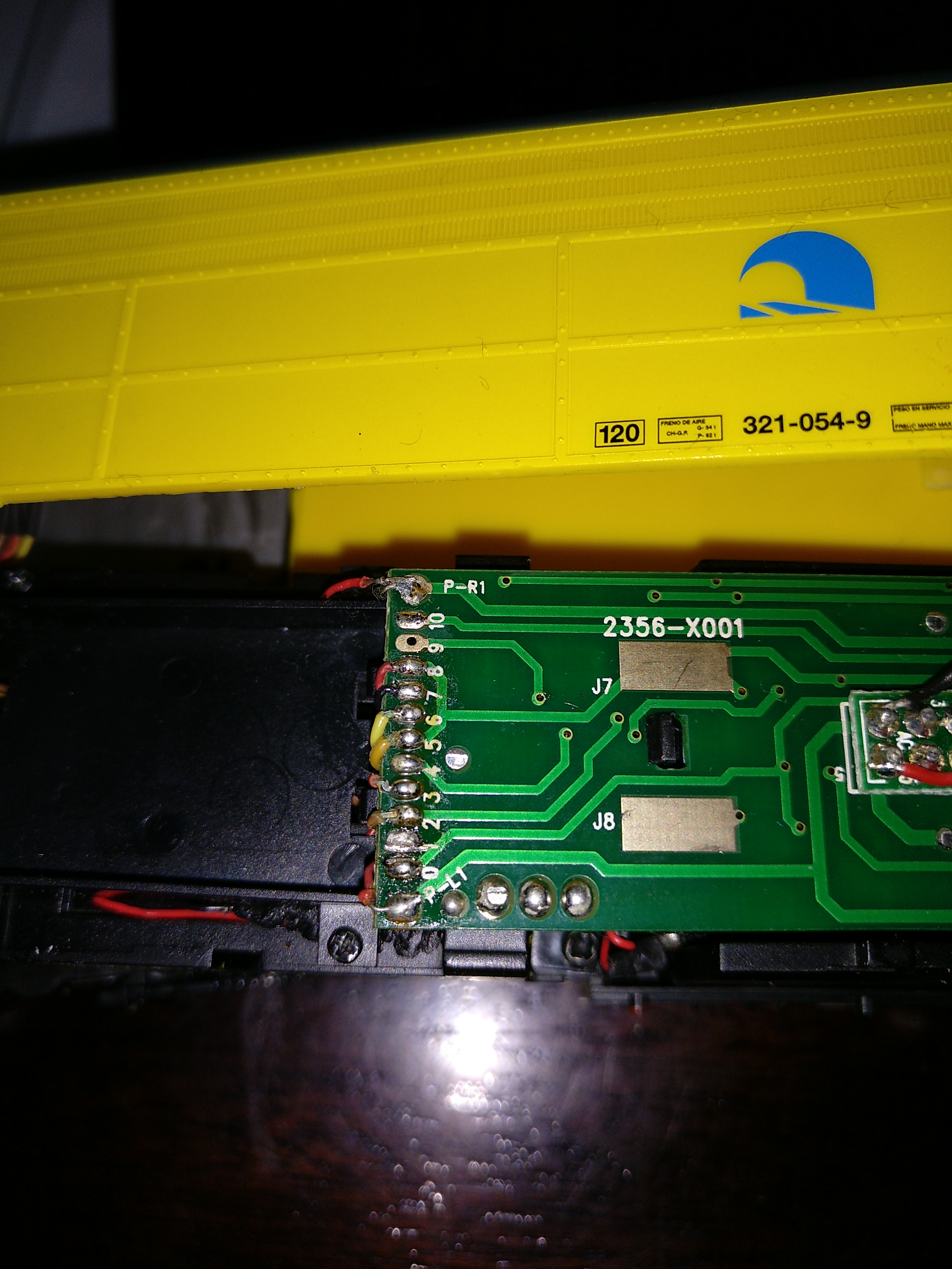

He abierto el motorcillo, parece que las miniescobillas están enteras, he vuelto a cerrar, pero con una pila de botón de 3 v. no consigo que funcione. Con un tester cuesta muchisimo que dé resistencia, no se si será debido a que los contactos están sucios o las escobillas no presionan suficiente.
En fin, es un material muy deficiente.
Salu2

A vueltas con el motorcillo, finalmente he conseguido que rote, parece ser que una escobilla no hacia contacto, pero ha costado unos 3 intentos ajustarla para que funcione. Ahora solo me queda soldar los cablecillos, que saltaron solo con mirarlos y averiguar donde van soldados a la placa. Es la referencia ES3108 de Electrotren, es una 321 amarilla de Renfe-Infraestructuras:
Salu2
Hola 7200
Estoy casi seguro que el positivo va en el punto 1 y el negativo en el 0, lo digo porque ayer precisamente cerré la mia y tambien me quede con los cables en la mano, mi problema es que hace mucho ruido al girar el micromotor y no consegui mejorarlo...

Hola 7200
Gracias, volveré a pelearme con los cablecillos y soldaduras chinas.
El mio no hace nada de ruido, eso si, a 3 voltios, no sea que lo tengas conectado a 12 v. directos.
