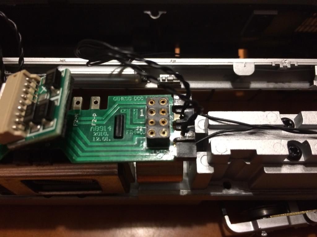

Vuelvo a solicitar vuestro conocimiento, porque he conseguido una foto de la maquina para digitalizar...
Donde lleva el decoder y cual seria uno valido?

Veo que ya tiene un adaptador NEM 652 (8 pines) a Plux9. Te sirve cualquier decóder NEM 652 de 8 pines.
Si lo que quieres es un decóder de sonido puedes usar el Tsunami original (caro, deícil de encontrar y difícil de programar) o ponerle un ESU LokSound con el sonido generico de una General Motors genérico.
Aquí tienes los sonidos disponibles para locomotoras americanas: http://projects.esu.eu/projectoverviews/4

Claro yo veia que habia una especie de decoder con 9 cables... y me surgía la duda..
Mil gracias por la ayuda.

Puedes ponerle un decoder Esu loksound europeo de 8 pines y como dice el compañero Fantito, te metes en la página de esu.eu en la sección v4 de locomotoras americanas y puedes grabar el sonido ke te guste o más se le asemeje a ese modelo de Athearn.
Yo le puse a una Bowser SD40-2 un decoder Esu loksound americano y elegí el sonido ke más me gustó para esa máquina de la página de Esu de locos americanas y cómo dije más arriba, también le puedes poner el Esu loksound europeo.
