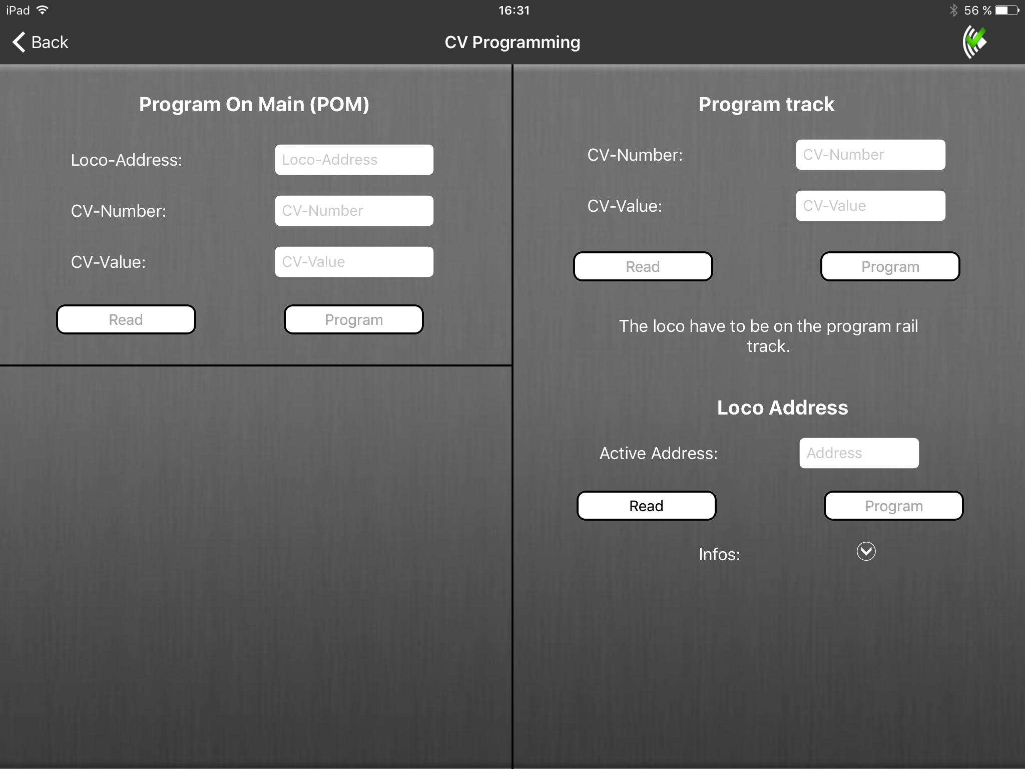

Buenos días quisiera hacerles una pregunta, tengo la z21 Start con router desbloqueado quisiera saber si funciona con la APP z21 Hd o esta aplicación es para la negra, voy a intentar explicarme conecto la central con él router y un tramo de vía pongo un maquina ya programada con el multimaus en la vía la aplicación tiene el wifi en verde, pincho XVI programin. En loco Address pincho en read me reconoce la dirección y la máquina se mueve le doy a programar me pasó a program track pincho en read pongo cv por ejemplo 1 dirección anterior y program y la máquina no hay forma de que ande espero vuestra repuesta muchas gracias a todos saludos

La Z21 Start no tiene salida de Vía de Programación, toda programación se tiene que hacer en Vía Principal o Program Main (POM).

Buenas tardes FANTITO muchas gracias por tu respuesta voy a intentar mandarte la pantalla de programación a ver si puedes indicarme paso a paso cómo programar locomotora ya programada en multimaus muchas gracias anticipadas
Si no ha salido la imagen dímelo para intentarlo otra vez de todas formas la pantalla me figuro la conoces

Primero clica en el Read activado y te leerá la dirección, una vez leída la dirección se te marcará el apartado Loco Adress del POM, que es el único que funciona en la Start y pones el valor de la dirección, entonces ya podrás leer y gravar el resto de las CV excepto la 1, la 17, la 18 y hacer el reset de la CV8.
Ah! Y no olvides sacar todas las locomotoras de la vía excepta la que vas a programar!!!!

Muchísimas gracias ya va perfectamente saludos
