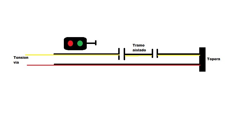

Saludos de nuevo , tengo todo montado y funcionando , los módulos de frenada con sus reles, etc. Ahora me ha surgido el problema con las vías que tengo con toperas , al entrar una maquina en la vía de topera , al llegar a la zona aislada se para , creo , bajo mi punto de vista y usando algo de lógica , creo que sera por la falta de tensión en el tramo de vía que queda hasta la topera que no llegue corriente ,¿no?.
Quisiera que me aconsejarais , como siempre , como puedo solucionarlo.

Pues veo dos opciones
1) que alimentes el tramo que llega a la topera saltándote el tramo aislado
2) si extiendas el tramo aislado hasta la topera

Tal como te comentan lo correcto seria desplazar el corte hasta poco antes de la topera.
Y una mejora seria poner un diodo en el tramo aislado con la polaridad adecuada para que la maquina pueda ir hacia atras solamente y asi no avanza pero puedes sacarla hacia atras. Esto seria para analogico que supongo es lo que tienes.

Gracias, la tengo en digital con módulos de parada lenz. Todo funciona muy bien , pero al llegar a las toperas, cuando pasa a la zona aislada, se paran. No se si tirar cable del final de las toperas a vías generales para dar continuidad de corriente, no se

Si quieres tener corriente en esa zona tendrás que alimentar la vía por la punta de la topera, llevando un cable con corriente desde donde tu quieras o te venga mejor, así una vez superado el rebase tendrás control y corriente para mover la maquina (segun tu esquema es suficiente hacerlo solo en el sector amarillo).
Esto es lo que haré y ya contaré como me fue.
