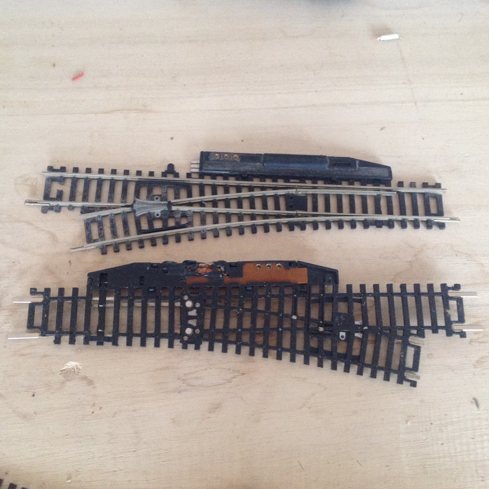

Muchísimas gracias es imposible explicarlo mejor, todavía no he podido probarlo en el momento que lo haga te lo confirmaré, tengo una siguiente pregunta la mitad de los desvíos que tengo son Roco eléctricos de hace 40 años se pueden digitalizar voy a intentar enviarte una foto de ellos

Salvo excepciones, todos los desvios eléctricos se pueden conectar a un sistema digital. Necesitas un decoder de desvios que normalmente tiene salida para cuatro desvios.
Dentro del tema, hay desvios que cortan la bobina al final y los hay que no, y hay decoders que dan señal continua mientras se "pisan" (equivalente a tecla) y algunos que solo dan unos pulsos para no quemar jamás la bobina aunque mantengamos pisada la tecla. Yo tengo unos Arnold que dan un par de pulsos de 0,1sg por mas que los actives. Aunque creo que se pueden programar hasta para que manden salida mientras reciban orden.
En algunos casos, se ha reportado que desvios antiguos hechos para manejarse en CA, acaban fallando si van con un decoder que siempre da salida en CC. Es un tema de magnetización, la solución está en hacerles gimnasia con CA y se desmagnetizan. Los modernos parece que ya están preparados para activarse en CC, es cosa de la composición de la barra que se mueve.
En resumen, probablemente no tengas problemas. Pero necesitas un decoder al menos cada 4 desvios. Creo que los hay hasta para 8 desvios.

Todo perfecto me había atascado con las pantallas 5 y 6 al ser iguales no salía de ella creo que tendré problemas con los desvíos me parece que no tienen fin de carera y se queda conectado por eso se ha quemado una bobina, los decoder que tengo son de ocho desvíos los digiskeijs Dr 4018 . no se si sabes alguna forma de solucionarlo, si los pruebo con un impulso digital funciona perfectamente

Si el decoder es de fábrica y no se han modificado las CV, la causa que se queme la bobina del desvío tiene que ser otra.
Para asegurarlo, pon una bombilla a la salida del decóder y mira si queda encendida o si solo se ilumina un instante.

Con tanta modernidad, hay decoders que se pueden usar tanto para desvios como para semáforos según se programen. Los decoders antiguos solían usar transistores gordos, uno por salida, que aguantaban casi todo. Algunos modernos usan un minintegrado al menos para dos salidas que no admite bromas, y si se queda en corto...
Si son programables lo suyo es programarlos para un par de pulsos de 0,1sg. Suele ser mas que suficiente si no hay un problema en el desvio.
