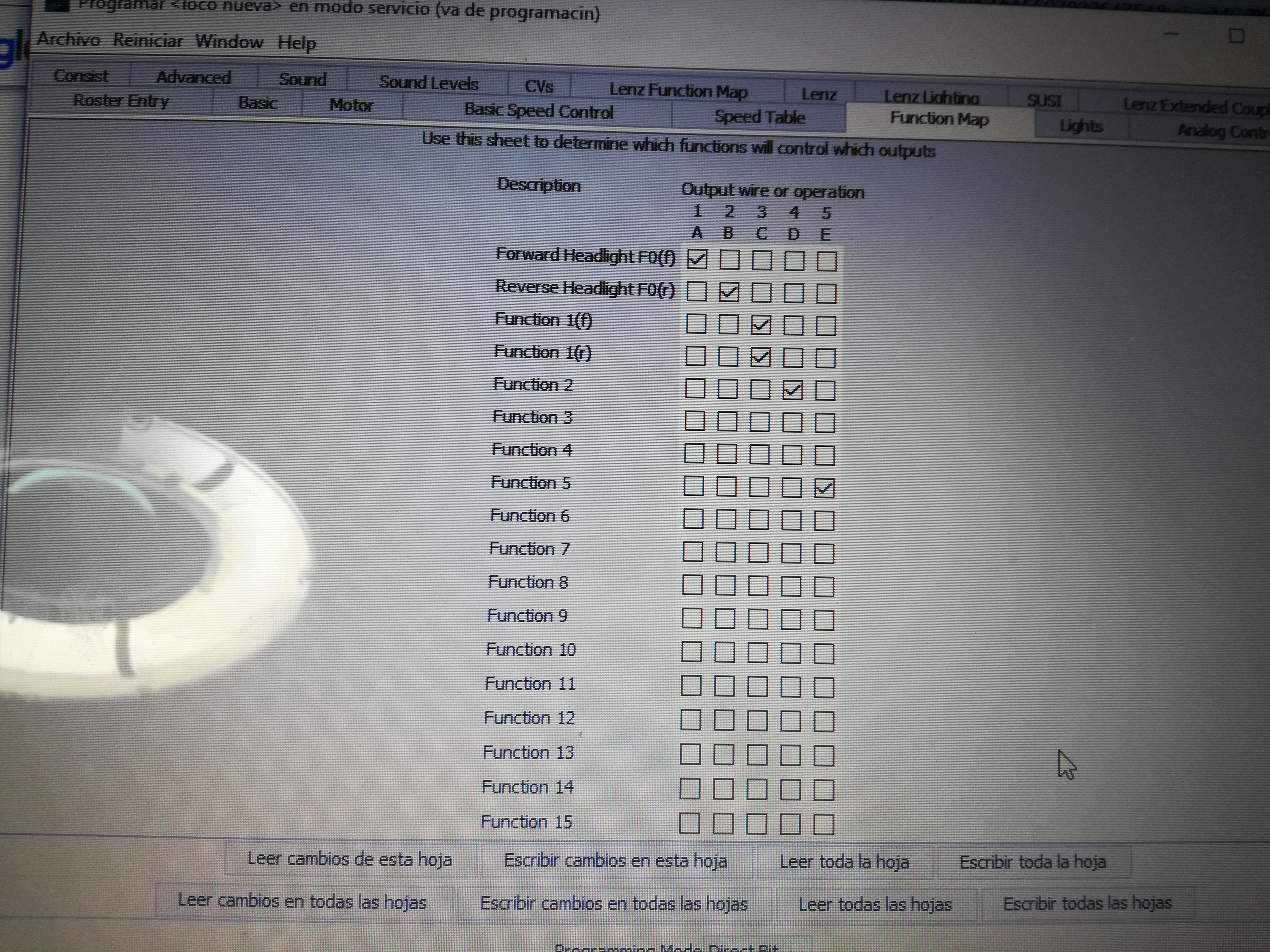

Tras resetear el decodificador, el JMRI arroja este mapeado de funciones:
Hasta la fecha, no me había enfrentado nunca al mapeado de funciones con las salidas, pero según interpreto, tenemos 5 salidas en el decodificador Silver 21+ (A, B, C, D, E):
- FUNCIÓN F0, asignada a la salida A, luz delantera (f, forward).
- FUNCION F0, asignada a la salida B, luz trasera (r, reverse).
- FUNCION F1, asignada a la salida C, dependiente del sentido de desplazamiento (f, forwared; r, reverse). Enciende el foco superior.
- FUNCION F2, asignado a la salida D, si bien, parece que no active nada.
- FUNCION F3, no asignado a ninguna salida.
- FUNCION F4, no asignado a ninguna salida.
- FUNCION F5, asignado a la salida E, que enciende los pilotos rojos de los testeros.
Tengo la sospecha, que algo no funciona bien (en la locomotora, el decodificador, o yo mismo).
Las luces "cortas" (las dos de abajo), funcionan bien, según el sentido de desplazamiento.
La luz "larga" (el foco superior), se activa/desactiva con la F1...pero solo se enciende en el testero 2, independientemente de que la locomotora vaya hacia delante o hacia atrás, cuando activamos F1, se enciende el foco superior del testero 2, y nunca en el testero 1. Cuando estoy programando o leyendo los CV´s, las luces inferiores y focos de ambos testeros se encienden, por lo que entiendo, que el problema no es de hardware, estoy casi seguro.
Y el otro problema que tenemos, es que queremos que las luces rojas del testero opuesto al de sentido de circulación, en enciendan siempre, que activemos F0. No hemos sido capaces de hacer funcionar las luces rojas, según el sentido contrario al desplazamiento. Sí que podemos encender las luces rojas, con la función F5, pero siempre en el testero 2, nunca en el testero 1.

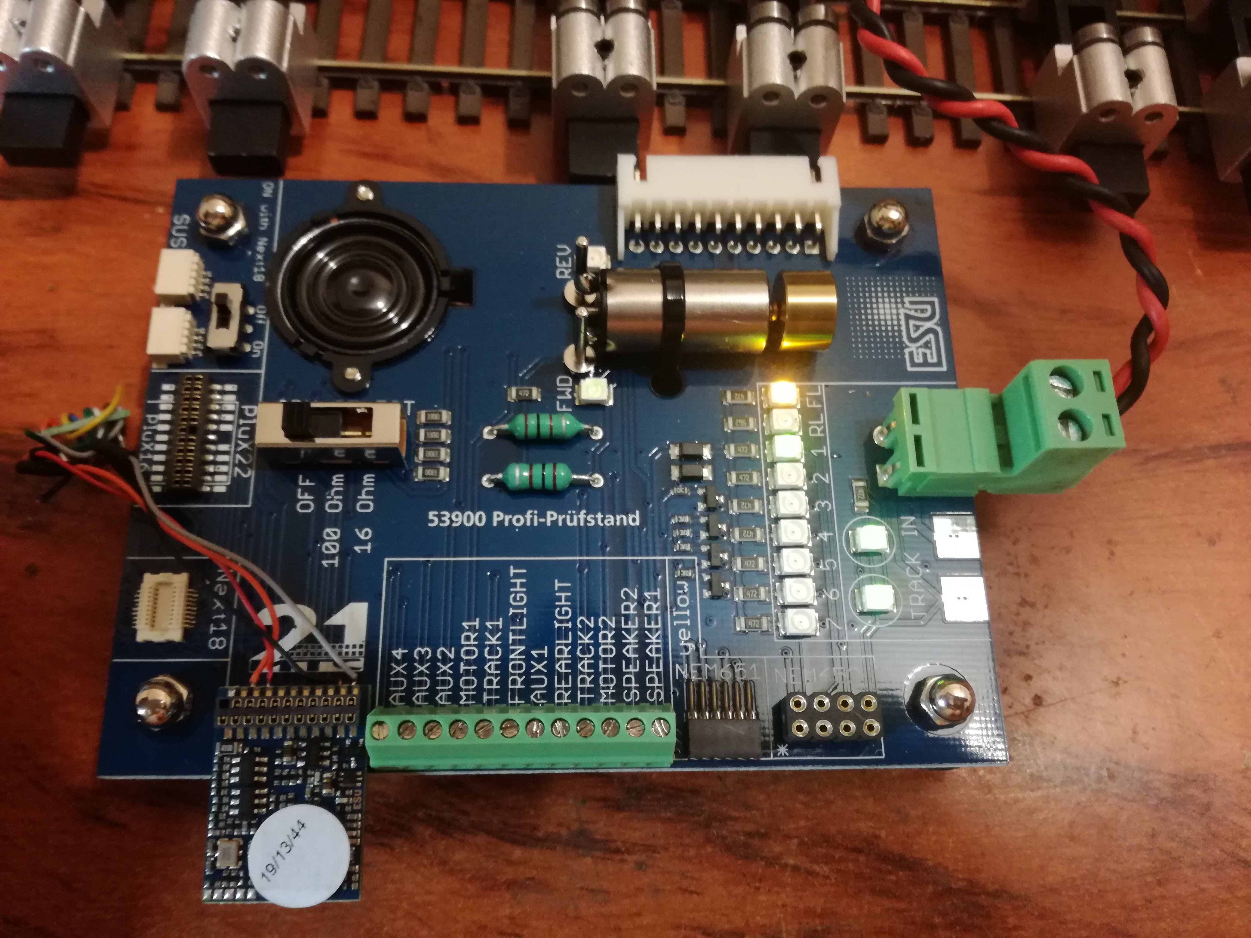

Una vez es desechado el decodificador Lenz Silver 21+ para este proyecto porque esta locomotora requiere 6 salidas, y Lenz Silver 21+ tiene solo 5 salidas, he probado con un decodificador ESU, con conector de 21 pines, pero desconozco la referencia de este decodificador, porque en la caja reza 54610, pero según he visto el manual, esta referencia corresponde a un decodificador de 8 pines, no con 21 pines, por lo que dudo realmente acerca de la referencia de este decodificador que he encontrado en casa. He realizado las pruebas sobre el banco de ensayos de ESU, que va muy bien para estas cosas, antes de montar el decodificador en la locomotora 251:

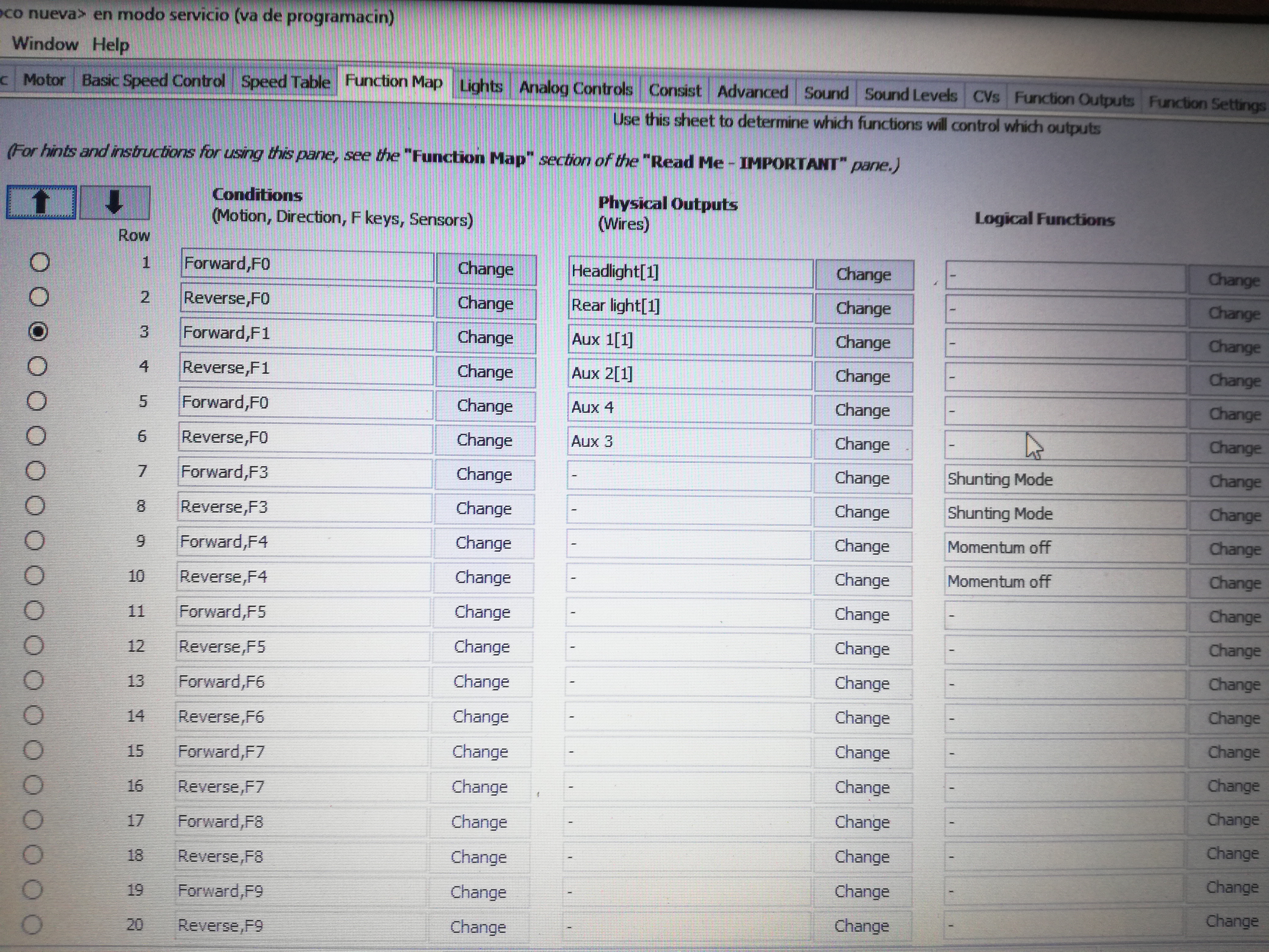

Finalmente, he conseguido el objetivo, que las luces rojas de un testero, se enciendan con las luces blancas del testero contrario, mapeando la función F0, en AUX3 y AUX4 (aparte de las luces del testero), según:
Por cierto, el encendido/apagado progresivo de las luces, como si fueran de las antiguas, queda de lujo.
Pero me ha surgido una duda: la función [F2], parece que esté pensada para la bocina, porque solo activaba las salidas AUX3 y AUX4 (según sentido de desplazamiento) mientras mantenía pulsado [F2] (no sé si esto es algo propio del JMRI, o del decodificador). Si hubiese querido activar las luces rojas con la función [F2], no habría podido, porque solo se encenderían mientras pulsase [F2], al soltar [F2], se apagan. ¿Os ha pasado esto alguna vez?
