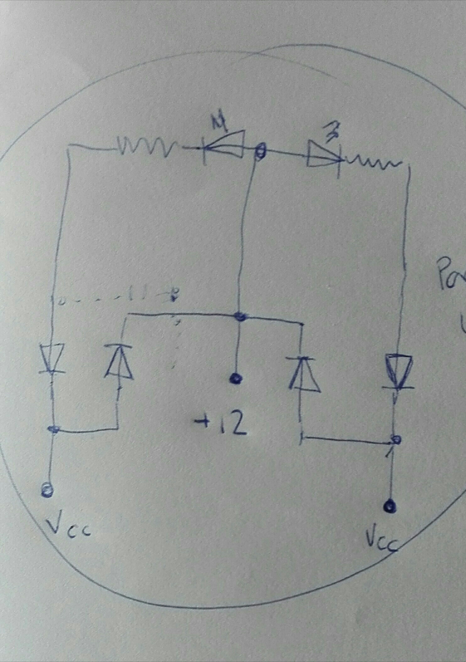

Necesitamos 4 diodos conectados según el dibujo:

Pero si el Azul es el positivo en digital y debe conectarse al ánodo de los leds ¿No deberían ir todos los diodos al revés para asegurar que el azul permanece como positivo también en analógico?

Aquí tienes el esquema.
Sirve para digital y analógico.
En Analógico los puntos de los estremos.
Y en digital el central positivo y laterales a negativo ambas luces.
El dummy debe de llevar puenteado 1,2,8 y 4,5,6 respectivamente más condensador motor entre 1,5.
Cuando sacas el dummy todo queda separado, pin a pin.
El el pin 7 que es el central del esquema (+) aconsejable poner otro diodo polarizado por seguridad.
