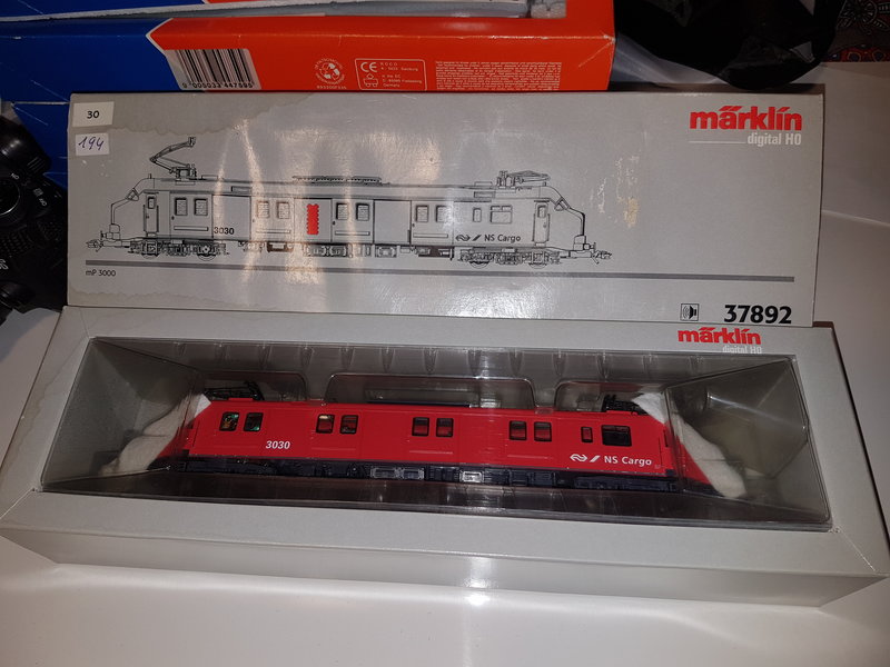

Hola, soy nuevo con esto digital, tengo una locomotora Marklin digital y la puse con el controlador de Roco y al ponerla en las vías suena un Greeeg... Y no se mueve.
En en corriente AC , sólo conseguí que se encendieron las luces ...
Alguien sabría decirme por que es ???
Muchas gracias

Roco supongo que da DCC. Las Märklin nuevas son multiprotocolo, pero las mas antiguas no. Solo MM y por tanto no funcionan en DCC ni en CC
Debería de funcionar en CA analógico. Pero claro todo depende de si el decoder es original o no.
Si pones el modelos de locomotora nos podremos hacer una idea.
Hay algunos decoders nuevos multiprotocolo que avisan que no "se abuse" del modo analógico, Pero no se como se come eso.

Es un Marklin 37892. Ya viene con decoder incorporado
A ver si puedo hacerla andar...

Si la locomotora lleva el decodificador original de Marklin, dudo que sea multiprotocolo. Sólo las vas a poder hacer funcionar en centrales que entiendan el protocolo Motorola.
¿No te dice nada sobre el deco que lleva en el libro de instrucciones?
Buscando en internet llego a la conlusión que el decodificador es Motorola, por eso no entiende la señal el protocolo DCC de Roco.

Es antiguo, 19 años, y es solo FX, ni MFX, y por tanto lo de multiprotocolo le pilla lejos.
Si tienes pocas cosas de FX o MFX, piensa en ir cambiando decoders a DCC. Y abandonas los protocolos originales de Märklin. Que como mantiene la compatibilidad con cosas de hace casi 40 años, no es muy avanzado. Meritorio el respeto a lo antiguo, pero...
A mi es que me pilla con mucho de Märklin.
