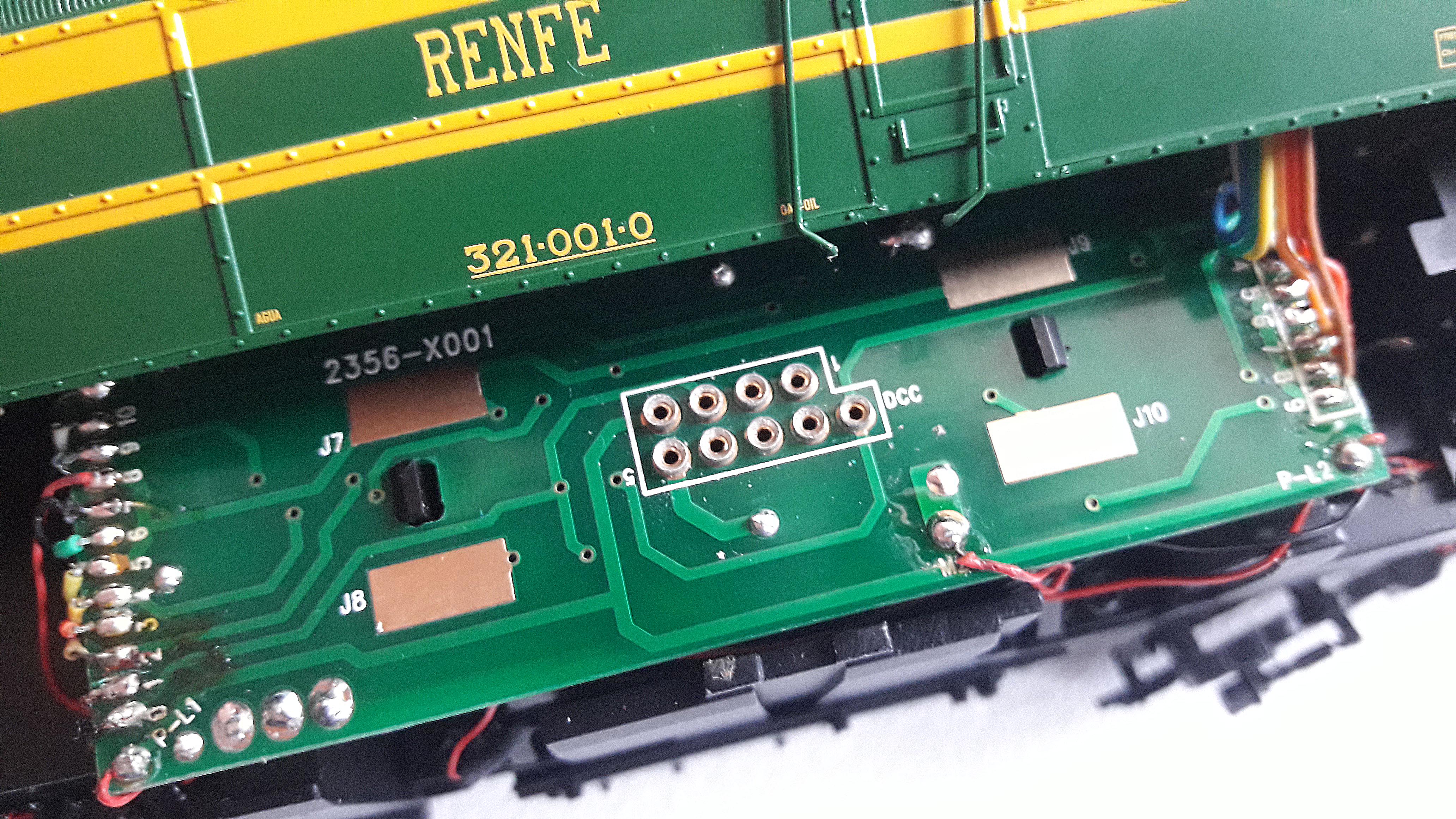

A ver si me podéis ayudar;
Estoy pensando pasar mi Alco 321 - 2010 analógica, a digital, para que ruede en los dos circuitos.
¿Sabéis que decoder lleva? Veo que el conector tiene 9 pines y estoy muy perdido (adjunto imagen).
Muchas gracias.
P.D. He mirado y buscado por todo el foro y no encontré nada al respecto.

¡Hola!
Necesita un decoder de 8 pins. El noveno pin es para la función F2 (cable violeta). En el caso de las 2100, se utiliza para activar las luces de las matriculas.

¡Hola!
¡Saludos! :)
Muchas gracias por la aclaración.
Una ultima pregunta, con un decoder actual de 8 pin, ¿que otras funciones tiene ésta locomotora?

¡Hola!
En la mía las funciones son:
F0: luces blancas y rojas
F1: ventilador
F2: matriculas (si se conecta el cable violeta al noveno pin)
¡Saludos! :)

Muchas gracias CISTERNA, me una perfecta idea.
