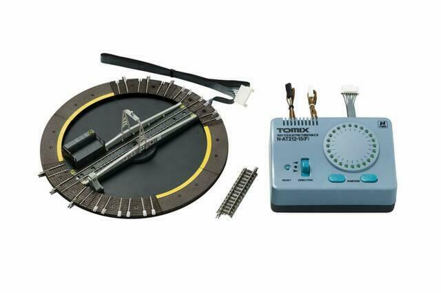

Alguien sabrá por casualidad como se puede conectar esta plaga giratoria a una central DCC, en concreto a una Z21.
Es esta: https://youtu.be/dwh015Jb3Ko
Se que es algo muy complicado, pero gracias de antemano.

No se si lo que voy a explicar es de perogrullo, ya que mis conocimientos son pocos , me atrevo a contar, lo siguiente, la Z21 blanca, que es la que tengo, solo mueve desvíos y locomotoras, luego poniendo un decoder, de locomotora, al motor eléctrico, y con la cv correspondiente a la velocidad mínima o de maniobra, podremos mover la placa girando hacia los dos lados y pararla, ahora bien que coincida exactamente delante de las vías eso es otra cuestión, ayudaría la colocación de imanes en lugares estratégicos.
Otro método sería con router a la Z21, modulos , programación, pero en eso no puedo ayudar, en este caso sale más caro el collar que el galgo.

Digikeijs tiene un módulo (DR5052) para el control de puentes giratorios, pero no aparece la placa Tomix entre los que reconoce (con o sin un adaptador, como la Roco 42615).
Hay otros controladores digitales de puentes giratorios que habría que ver.
En cuanto a lo que dice Diplory, normalmente se asigna una dirección de dispositivo base a la placa (en el caso de la de Digikeijs es la 200 por defecto (aunque se puede cambiar, claro), esa dirección permite hacer un giro de 180º, poniéndolo en "recto" en un sentido y poniéndolo en "desviado" en el otro, a partir de ahí, los números de dispositivo siguientes (201, 202, etc.) lo que hacen es llevar a la vía 1, 2, etc, llevando un extremo del puente activando "recto" y el otro activando "desviado", ahora toca o bien sabérselo o bien hacer un control que nos lo haga, identificando, por ejemplo con pulsadores lo que queremos hacer.

Buenos días, lo que dice Diplory ya lo he hecho con una placa Peco motorizada con un motor de un mecano hace años, este es el resultado: https://youtu.be/tNVbSmBr2c0
Con un deco activo los unos relés que mueven la placa.
Por otro lado el deco Digikeijs que me comentáis, solo vale para la placas Fleischmann y Marklin. Las Tomix y creo que las Kato, funcionan de una manera diferente. El motor esta justo debajo del led que se enciende cuando se mueve, en la parte que gira. Ahí hay un sensor que avisa al control cada vez que pasa por una vía, este el el modo en el que el controlador conoce cuantas vias tiene que saltal, a la derecha o a la izquierda, por el número de veces que este sensor se activa.
He pensado una solución que es puentear los botones del controlador con unos relés, pero me queda la parte mas complicada, es saber como la central sabe en que posición se encuentra la placa.

En el primer video me faltaría ver como actúas con el mando. Parece que la posición final del puente no se preselecciona, sino que debes de tener pulsada una de las teclas "Position" hasta llegar a la vía requerida que se indica en los leds del la zona circular. Si es así funciona análogamente a las plataformas Arnold.
Los decoderes DIGITURN DR5052 funcionana con bastantes más puentes giratorios que con las Fleischmann o las Märklin!!!!! Yo le usado sin problemas con una Elhjan/Walthers.

Pero os comento, el sistema es que tiene dos botones, uno para girar en un sentido y otro para girar en el otro. De cada vez que le das a uno, se mueve una posición en la vía, como tarda un poco en reaccionar, si haces un doble clik se mueve dos pasosa, tripe tres, etc....

Entonces sin un esquema eléctrico es muy difícil saber como digitalizarla.
