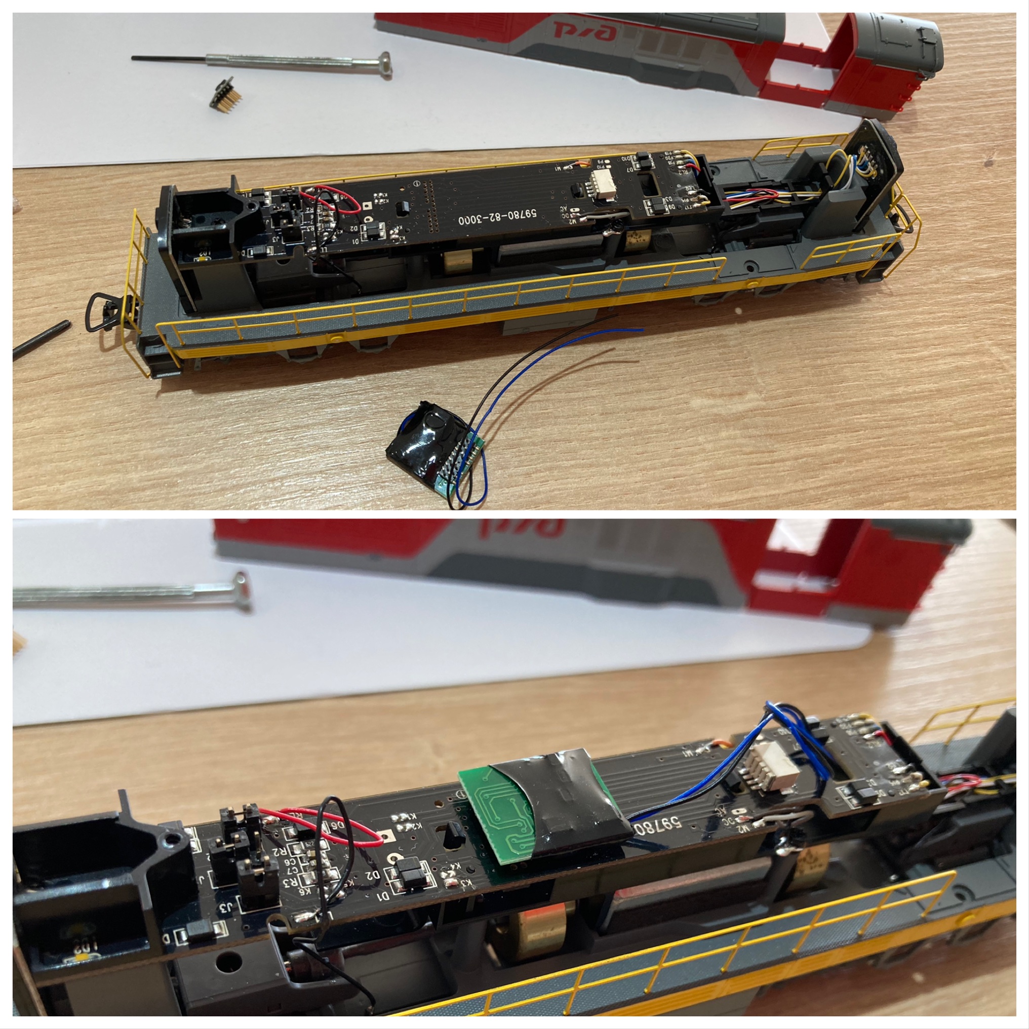

Tengo una Piko 59783 a la que me gustaría instalarle un decoder para poder rodar en digital.
Todo lo que sé es que necesita un decoder con socker PluX22, pero soy completamente nuevo en el tema.
¿ Alguien tiene algo de experiencia en el tema?
- ¿Qué decoder debo comprar?
Entiendo que uno con socker Plux22, pero no acabo de saber cual.

Una corrección sobre mi post anterior.
En la caja de la locomotora he encontrado el manual, dónde especifica como instalar el decoder.
Parece que la descripción de la primera web estaba equivocada y hace falta un decoder Plux16, en la imagen aparece el Piko #46121.
Según lo que estoy encontrando aparece como un decoder para escala TT, ¿ funcionará igual en H0 ?
Tiene que ser ese modelo, o se puede instalar otro "Plux16"? Como por ejemplo este, o incluso este.
En el caso de este último, ¿ dónde hay que conectar los cables?

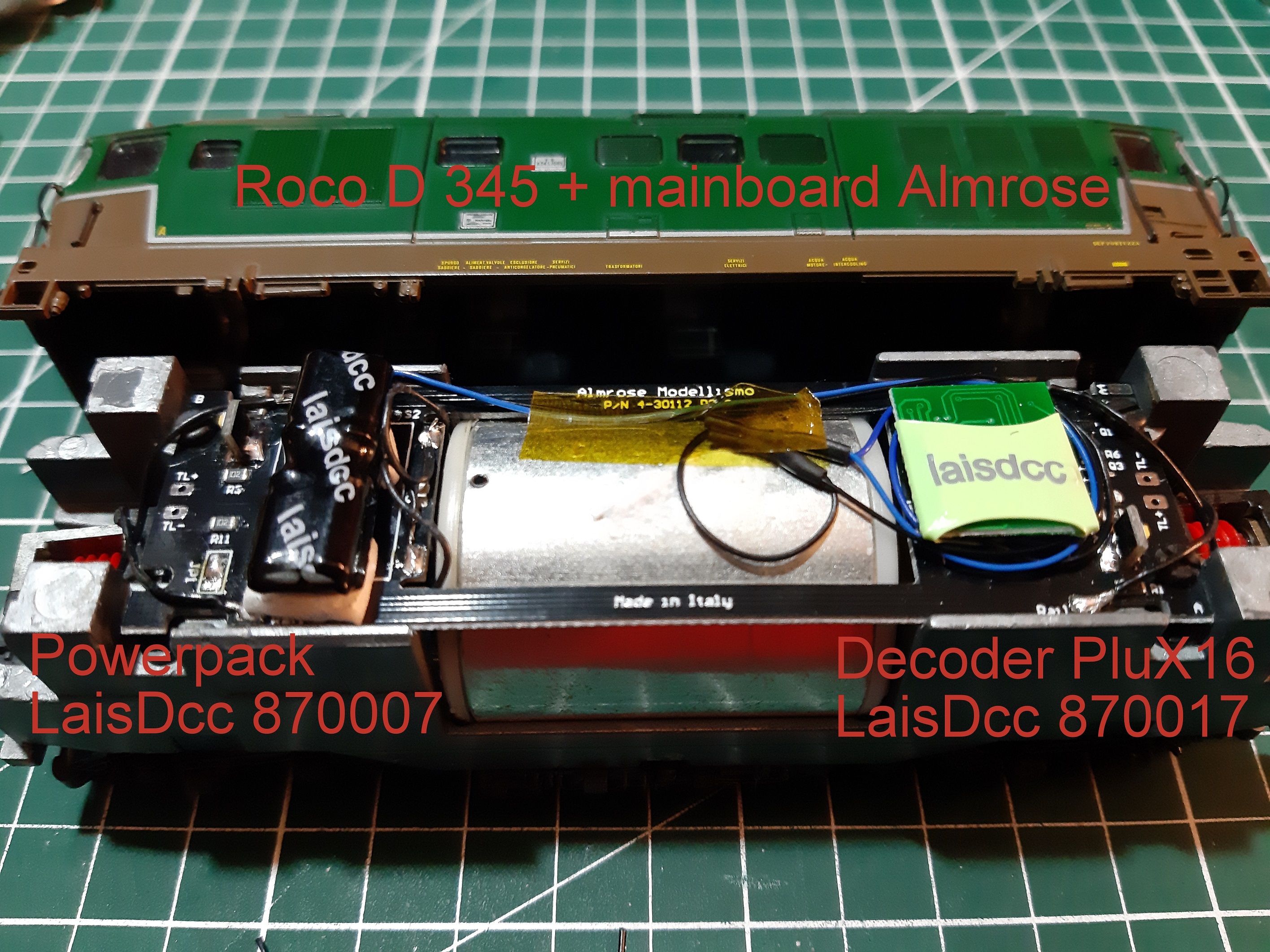

Los decoderes tipo Plux, ya sean Plux8, Plux12, Plux16 y Plux22 son compatibles entre ellos. Varía las salidas de funciones.
https://www.agrupament.cat/portal/2021/ ... ificadors/
Sobre los Lais los cables son para programarlos. Busca sus instrucciones.
Enviat des del meu M2003J15SC usant Tapatalk

Los cables azul y negro, no son para programarlos, son para enchufar los power pack, de la propia marca......

¿Qué es un powerpack? ¿ Algún tipo de batería? Le hace falta?
Es específico de este decoder, o es común en todos?
Sigue mis fotos treneras en Instagram! @TheRailSpotter
Nota 27 Feb 2021 16:23
Mensajes: 6439
Busca los Stayin Alive Kits.
https://laisdcc.com/spare-parts/

¿Que son los "powepacks" que comentáis en los post anteriores, Todos los decoders los requien ?
[Edit] Acabo de encontrar la definición aquí, entiendo entonces que es algo opcional
Esta pastilla electrónica proporciona 3 segundos de alimentación a la locomotora como si tomara corriente de la vía, lo que mejora al 100% las locomotoras pequeñas con fallos de toma de corriente, por ejemplo en el paso de desvíos o zonas sucias de la maqueta. Un gadget que muchos sabrán apreciar
Por ejemplo, este que se vende en Rocafort parece no tiene cables... ¿ no le hace falta ?
Luego, en la foto del manual aparece junto al decoder con un * otro "chip" que no sé que es... necesito algo más aparte del Plux16?
Nota 05 Mar 2021 17:38
Mensajes: 6439
El "Chip" marcado con un asterisco es el Dummy (puente) que permite el uso de la locomotora en analógico.
En el manual explica que primero (1) tienes que quitar el Dummy y luego (2) tenes que poner un decoder tipo Plux16.
Todos los decoderes del tipo Plux16, sean de la marca que sean, funcionan igual.
Que el Lais tenga los cables del PowerPack o Stay Alive ya soldados es irrelevante.

Pues ya tengo digitalizada la locomotora,
Al final, al venir la locomotora preparada, a sido tan simple como mirar que socket requiere el decoder a instalar, desmontar con sumo cuidado siguiendo las indicaciones del manual, quitar el "dummy" y conectar el nuevo decoder.
