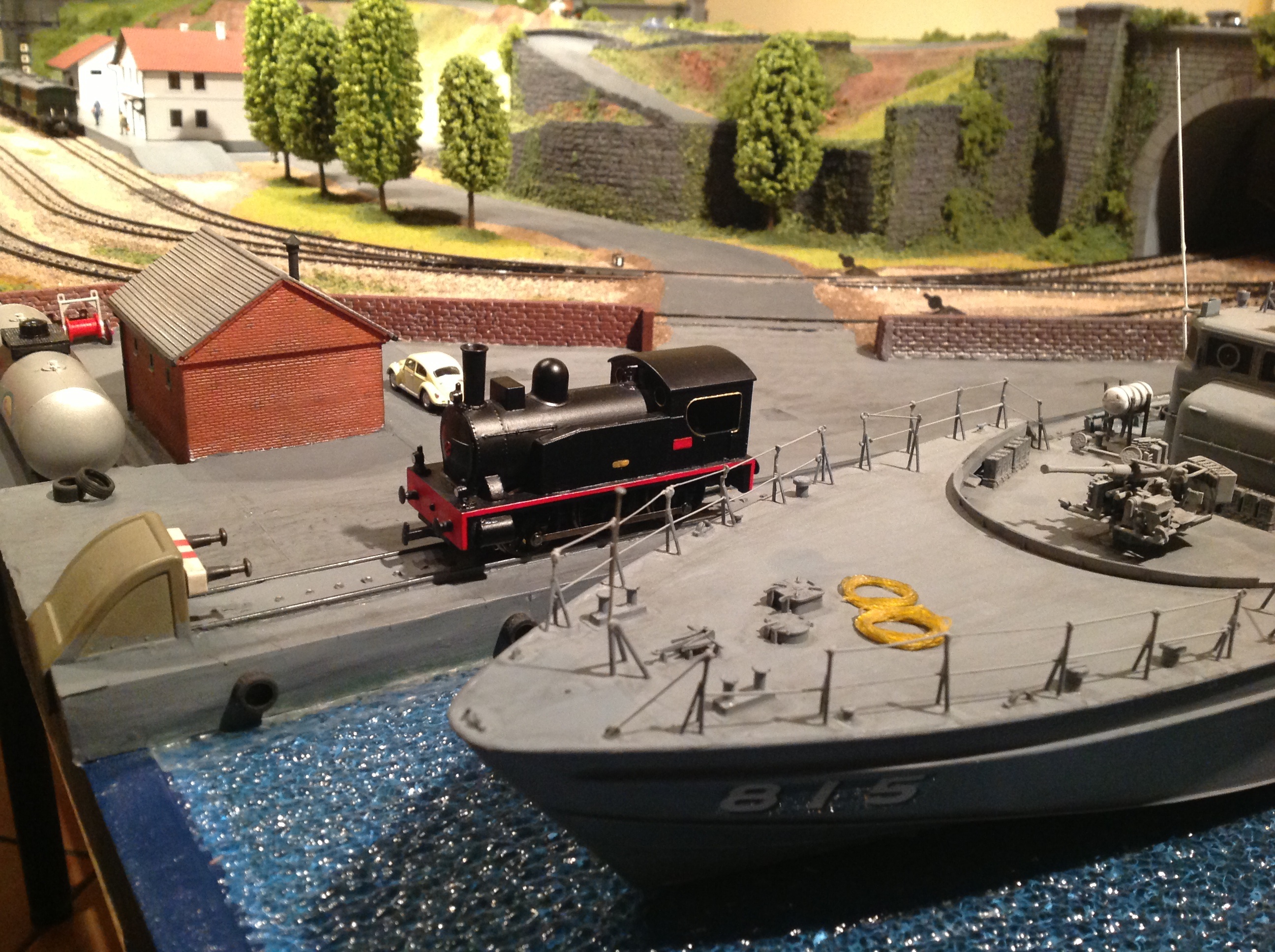

Felicidades por la ambientación Sparrow. La maqueta se ve deliciosa.
Carrington, admirando ese pequeño pueblo que parece inglés

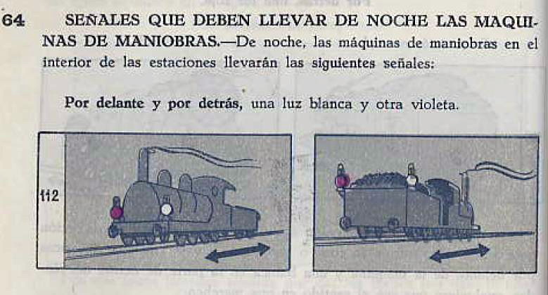

Por lo que deducimos, en época RENFE su vida fué exclusivamente las maniobras, con lo cual no necesitaron fanales para su transito por vias generales, estando casi exclusivamente confinadas en sus depositos, a lo sumo portarian fanales en la configuración "MAQUINA DE MANIOBRAS EN EL INTERIOR DE UNA ESTACION" Durante la noche o si las condiciones atmosfericas lo consideraran necesario, o sea: Por delante y por detrás, en el sentido de circulación, farol derecho violeta e izquierdo con luz blanca. (como una de las 030 Schneider de Ibertrén)

Muchas gracias. La perspectiva hace mucho, pero igualmente gracias.

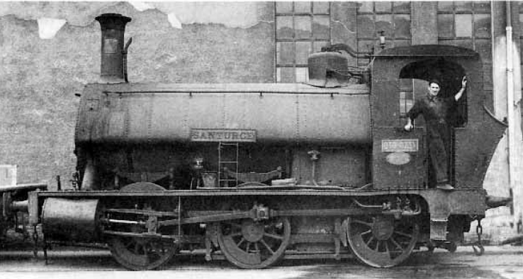

Ahora me doy cuenta en la foto que la Santurce tiene la cabina lisa por detras, no hay carbonera.

Me parece Eustaki que andáis un poco confundidos con las épocas de la Baracaldo-Santurce...
En ORIGEN llevaban carbonera interiores (resultando muy poca la capacidad de carbón) como la vida de estas locomotoras fue larguísima, sus mas de 80 años de vida dan par muchas modificaciones.
Os fijáis en una foto de época II (Ferrocarril de Triano), nada que ver con la época representada por Electrotren (mejor o peor reproducida, eso es otro tema) que es la III (RENFE) las carboneras han sido agrandadas para facilitar la carga y aumentar la capacidad (y eso antes de incorporarlas RENFE, las fotos del álbum motor de 1947 lo demuestran!!) Han perdido los focos pues ya no salen a línea, con el tiempo han perdido mangas de vapor pues no las necesitan, ya que su cometido es mover y clasificar vagones, mover maquinas apagadas o trasladar cortes de vagones / coches, ¿tal vez algun tren obrero?... , con la edad ya tienen muchos remiendos...
