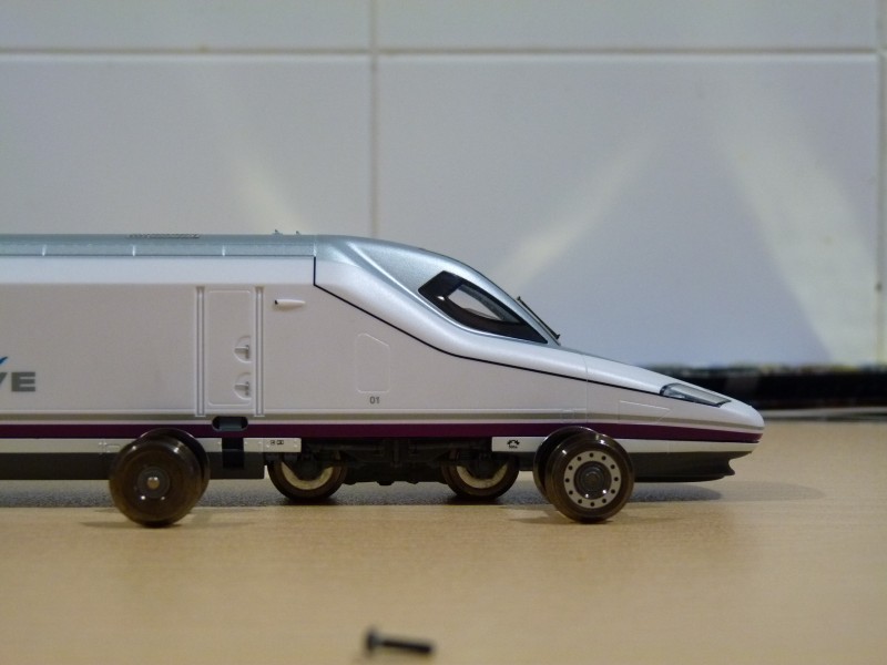

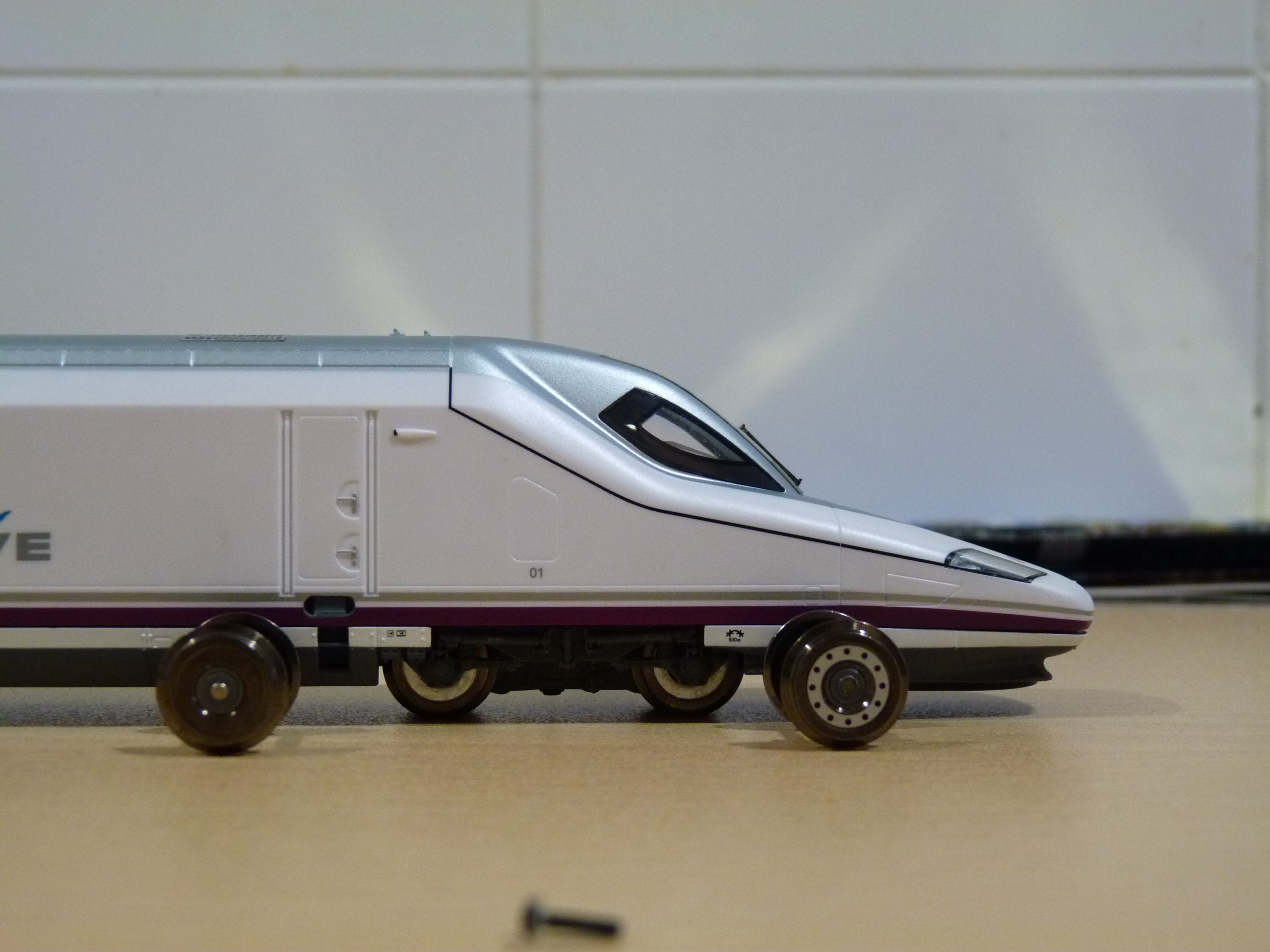

He decidido pedir de repuesto los ejes con discos de freno y sustituirlos. No es fácil, la verdad es que son unos ejes bastante cabrones de cambiar. No basta con abrir el bogie sino que hay que encajar una piezas metálicas que llevan los ejes, ya las mostraré en foto.
El resultado es este:
Mensajes: 1772
Registrado: 28 Nov 2008 18:58
Se puede ver que la mejora estética de los aros "made in Electrotren" con los aros pintados "by annio" son los puntos negros. Sinceramente no veo necesario el cambio excepto para aquellos que sean muy perfeccionistas. Pintas los ejes es más barato y más fácil. Si te compras los nuevos S-112 ya te viene hecho...
Hay que decir que yo he aprovechado para quitar los aros de adherencia, he pedido cuatro ejes sin aros. Mejora la captación de corriente que ya no me da problemas pero la capacidad de tracción con los 12 coches más la remolcada sufre cuando incumples la normativa de rampas.

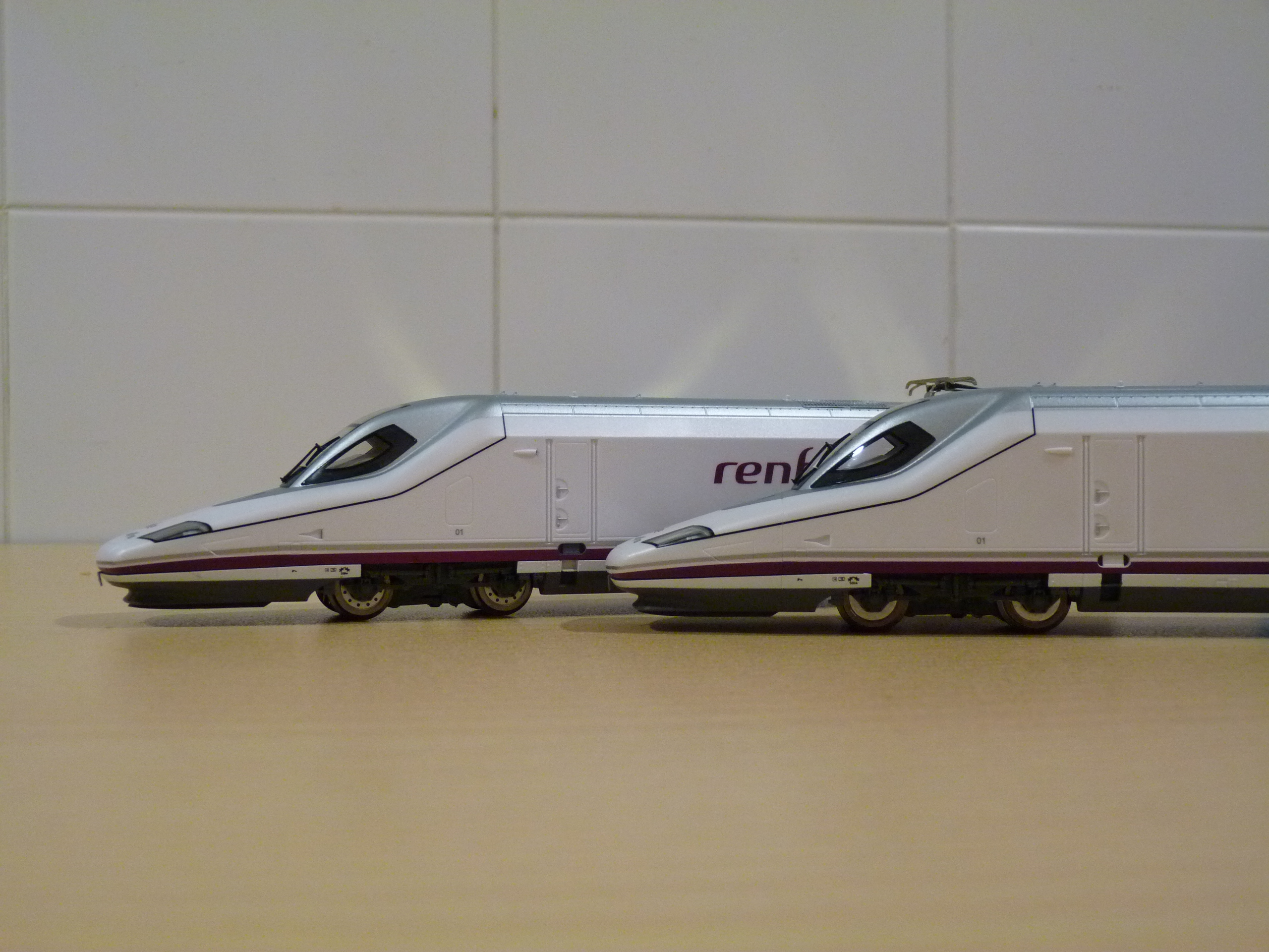

En la foto cabeza de Pato con los ejes ya sustituidos y otra con los discos pintados.

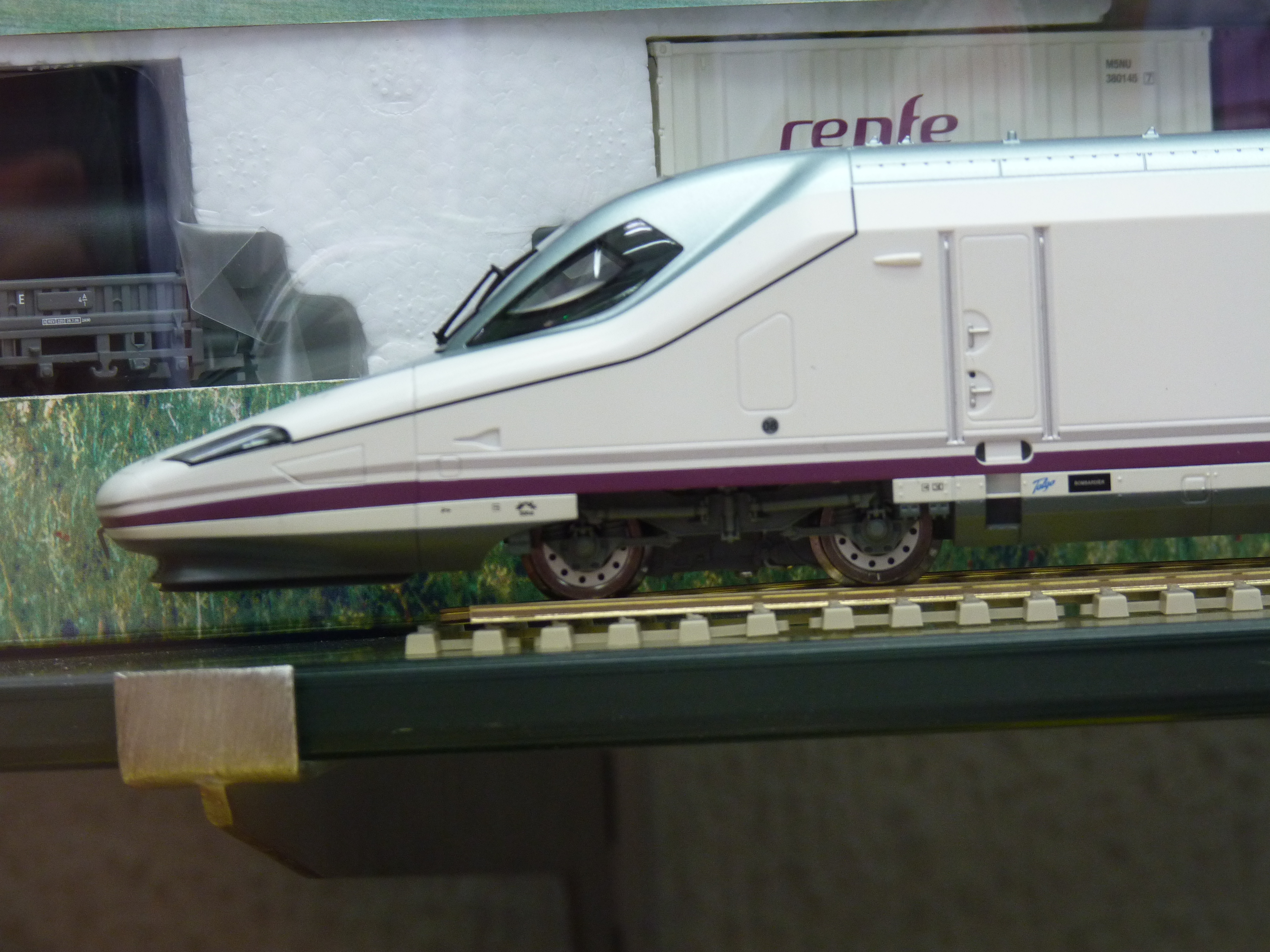

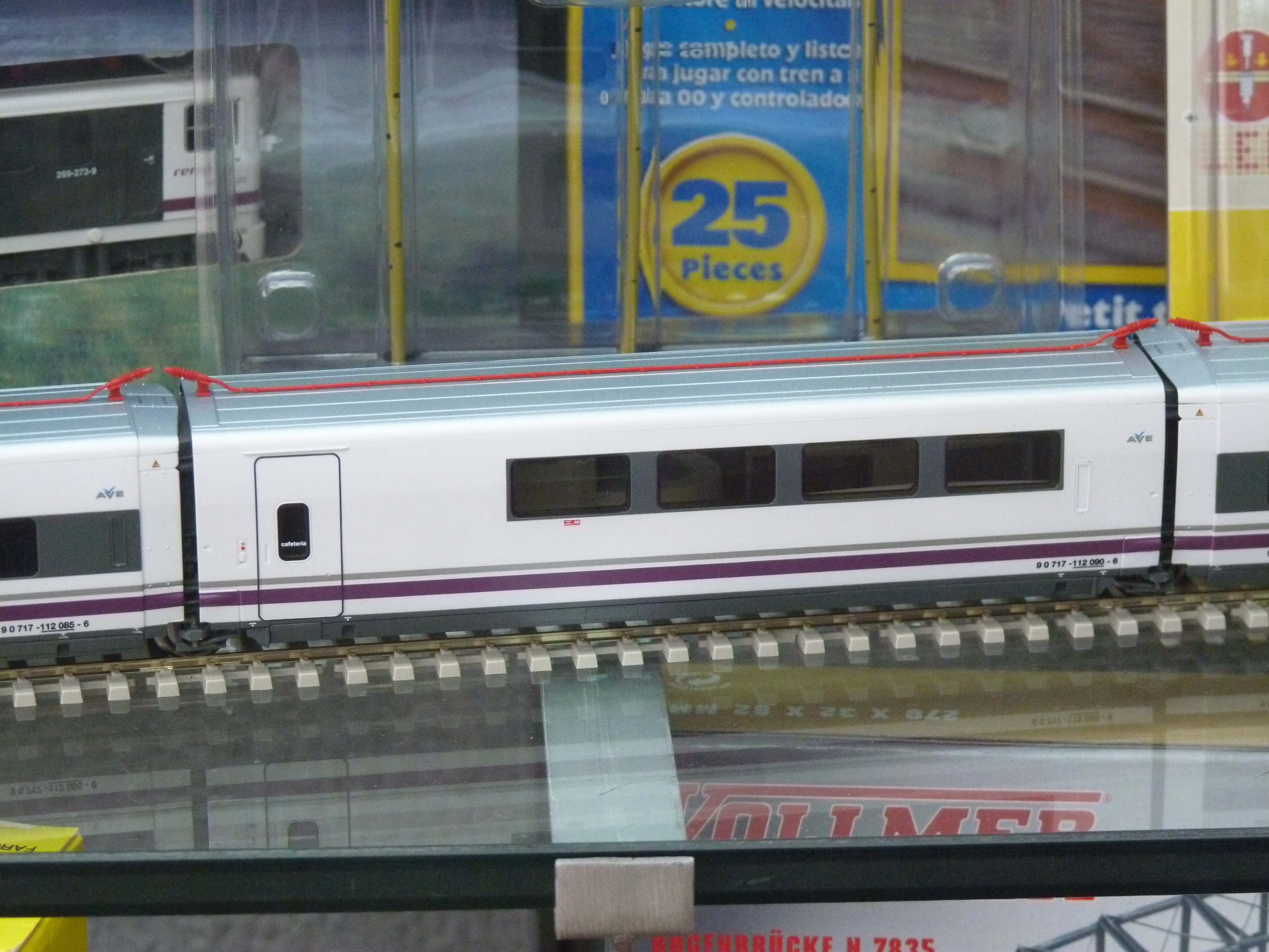

Unas fotos de los nuevos 112. No son especialmente buenas ya que estan hechas en el escaparate de la tienda Palau, en Barcelona.
La más visible los discos de freno.
Con el número dos la antena de la linea de alta tensión entre los coches extremos y las tractoras.
Con el númetro tres las barras/barandas de acceso a las cabina de las tractoras en cromado, en los 102 iban simplemente blancas (esta la voy a intentar copiar)
Este tipo de mejoras en las segundas series de Electrotren empiezan a ser comunes. Algo parecido pasó con los fallos de las 440. Empiezo a pensar que es una estrategia para devaluar a las primeras series en el mercado de segunda mano. Nadie querrá la primera serie si tiene que hacer correcciones que ya vienen corregidas en la segunda serie, las cuales ademas aún están disponibles en tiendas.
Otros cambios/mejoras:
-Las lógicas diferencias en tampografía y numeración de una y otra serie.
-El salpicadero de la cabina, el cockpit, no se como llamarlo... Donde van los monitores y demás de la cabina es de un color más claro en los 112.
-La electrónica para decoders de 21 pins de lugar de 8. Así como la posibilidad de sonido de origen.
-El color del cable de la línea de alta tensión es más rojo y menos granate. No es tampoco real en los 102 pero me parece mejor que estos.
-Me da la impresión, en las fotos, de que las ventanas de los 112 están menos oscurecidas.
Si alguien encuentra más diferencias y las quiere añadir estaría fantástico.

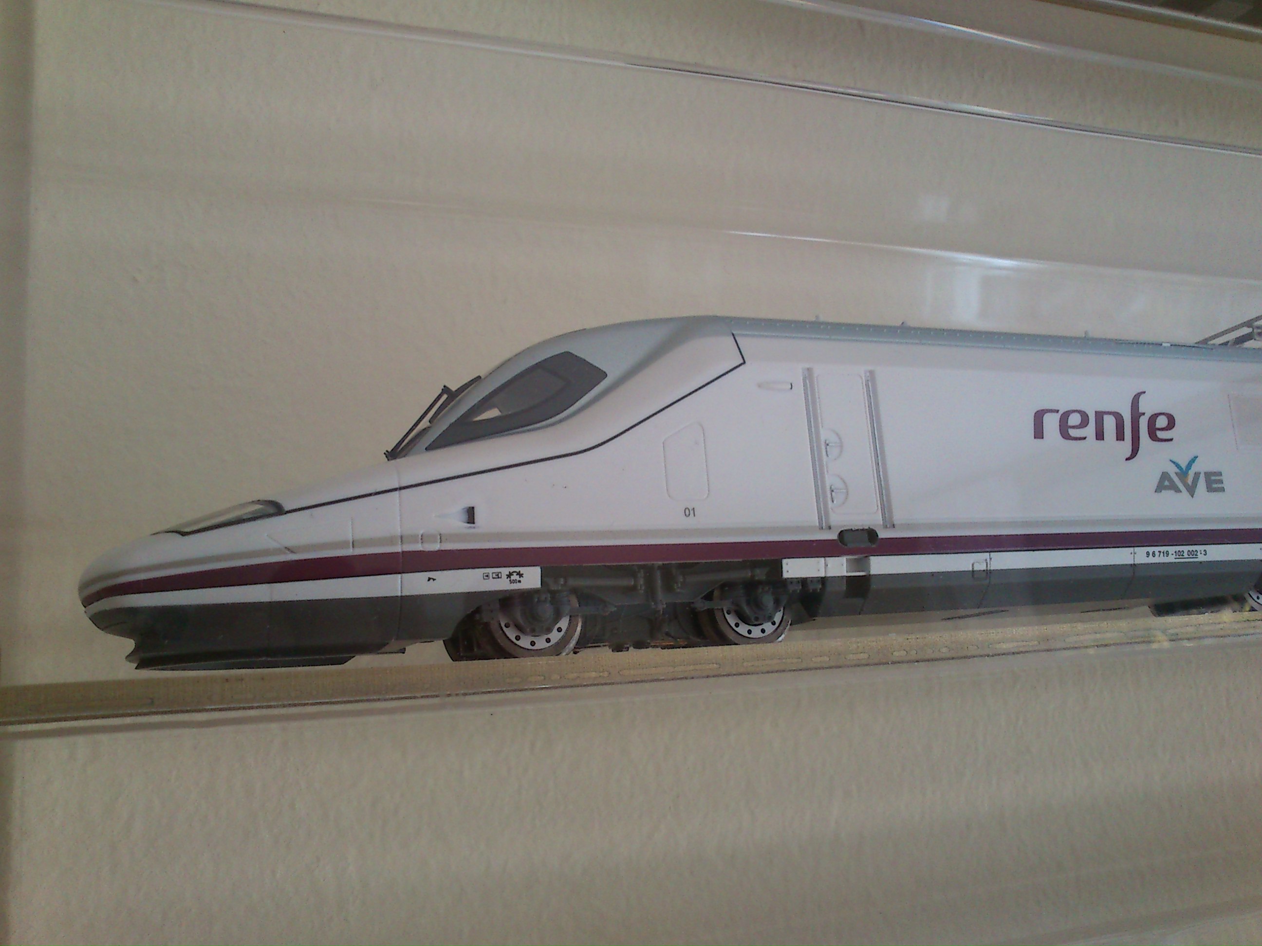

Solo una: la línea negra que sale de al lado de la puerta, llega hasta los faros en el 102. En el 112 se queda en la junta entre la carrocería y el morro. Gazapo... :roll:
¡Saludos!
Mensajes: 688
Registrado: 14 May 2010 16:40
A esto me refiero:

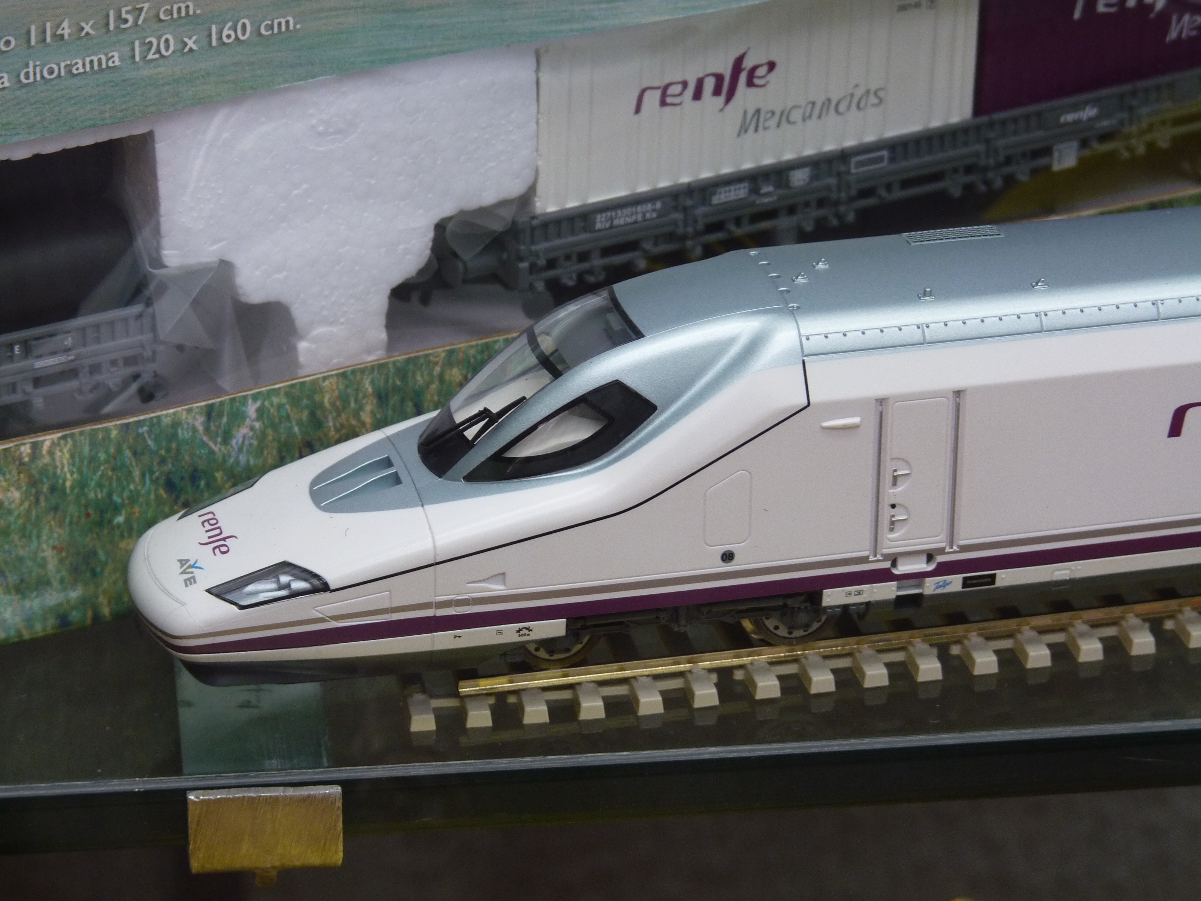

Primera foto el tuneado gris en las barandas de la puerta de acceso a la cabina. Detalle mejorado del 112 respecto al 102. No es difícil, os animo a hacerlo.
Yo he usado un rotulador indeleble gris-plata. En la primera fuí con mucho cuidado y protegí con cinta de carrocero por los lados por si me salía. Como la forma de la baranda ya viene marcada al final lo hacía sin poner cinta y no te sales de la línea.

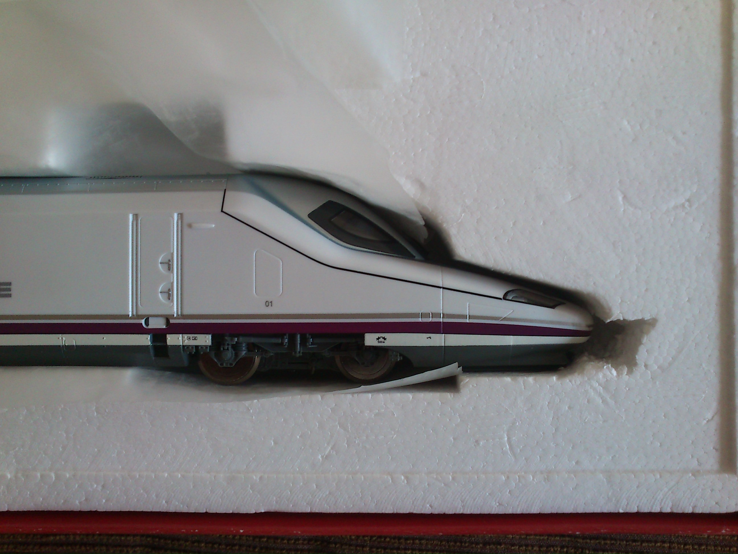

La segunda foto es un pequeño brico que he hecho en la caja de poliestireno. En mi caso es la de Altaya pero seguro que en la Electrotren funciona igual. El poliestireno tan ajustado es mortal para la antenita del frontal (creo que es la antena del LZB). Al meter y sacar de la caja las tractoras es ideal para doblar o partir dicha antenita.. Un pequeño corte en el poliestireno y problema solucionado.
