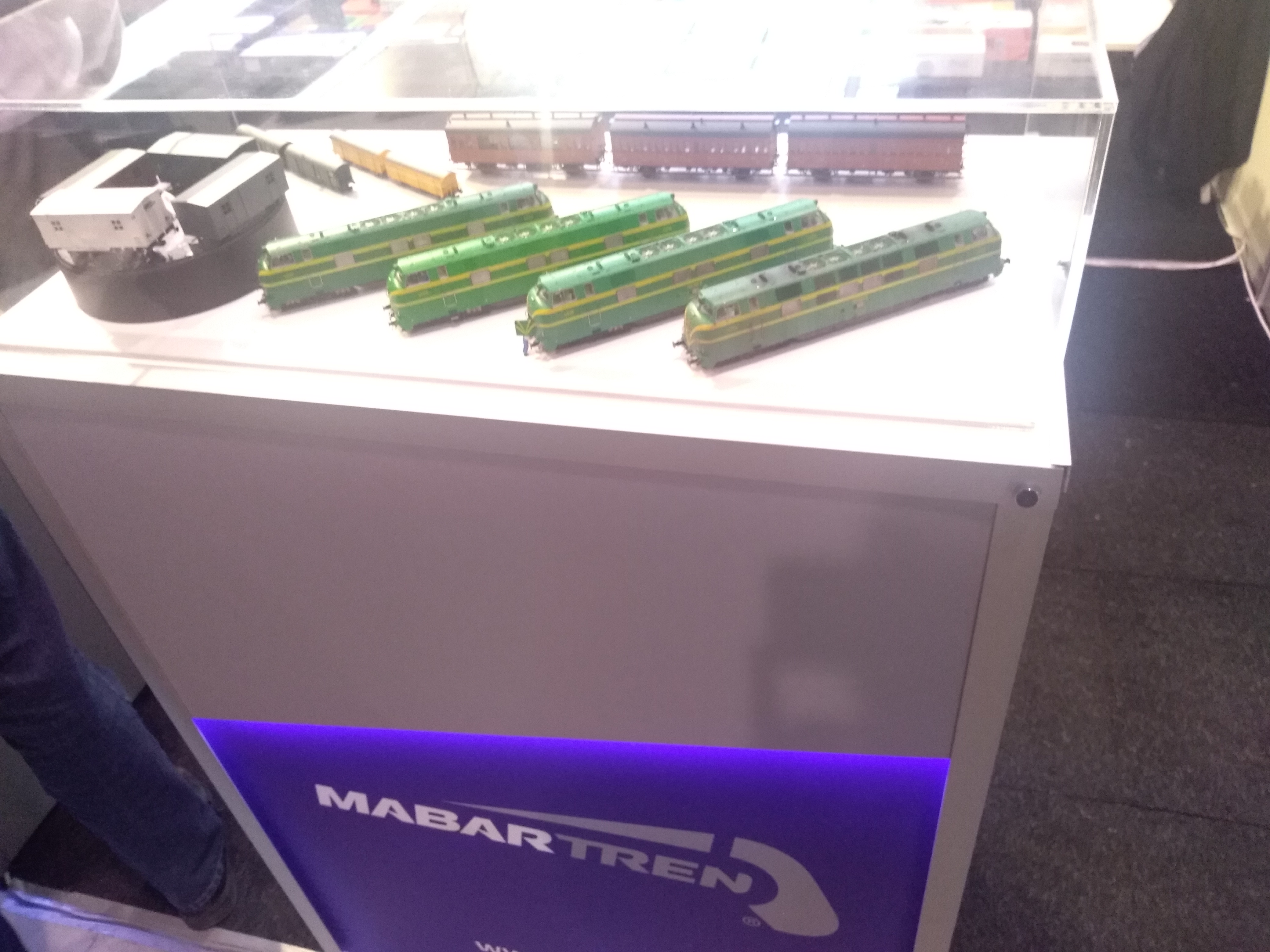

Volviendo al tema comercial, en el stand de Mabar en Firatren 2019 había una referencia más que sólo se puede comprar directamente a Mabar, en ferias o en un futuro vía web, es serie limitada a 50 unidades; la matrícula es la 4023 con UIC, el color más claro y envejecida; si he de ser sincero de las 4, la que más me gusta.
En un principio, esta es la que nos van a vender a los socios de la AAFCB para celebrar el 75 aniversario y que la tenian que presentar en Lleida. Estoy esperando que nos las entreguen ya.
La de la AAFCB es con la matrícula UIC 240-023, la que vende Mabar es 340-023 y además envejecida. Y tampoco se si la tonalidad de verde será la misma.
Enviado desde mi iPhone utilizando Tapatalk[/quote]
Hay fotos de estas locomotoras y su ref si la tiene de mabar.

Ví esa 340 que comentáis y es un envejecido/patinado muy muy bueno, quita esa sensación de "nuevo", pero tampoco está tan cargado.
