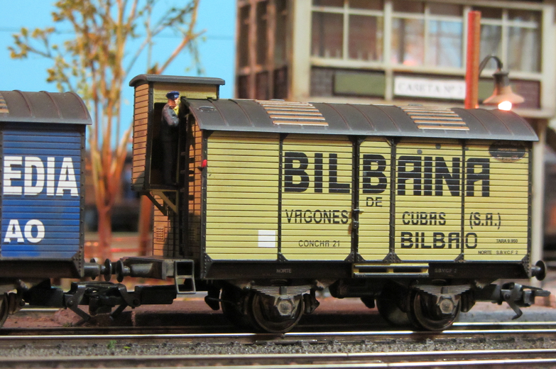

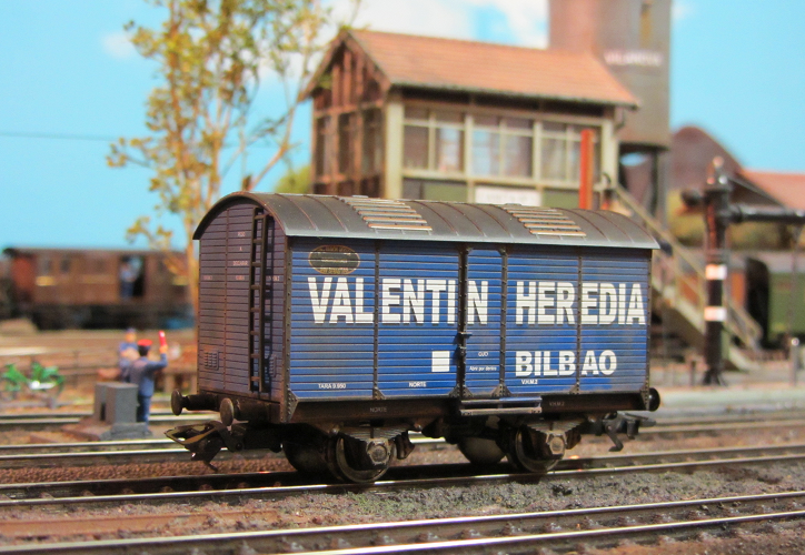

ferpac estoy en ello. Quiero añadir la barra desde la garita al bastidor que movía el tornillo de freno, asicomo un asiento plegable que llevaban en el interior de la garita. Me falta recibir los
portapasamanos al efecto.
Cosa que han olvidado... También los portafaroles en los vagones con garita que también faltan.

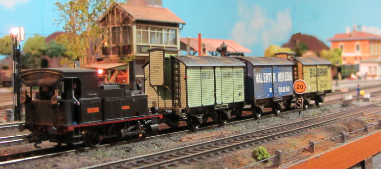

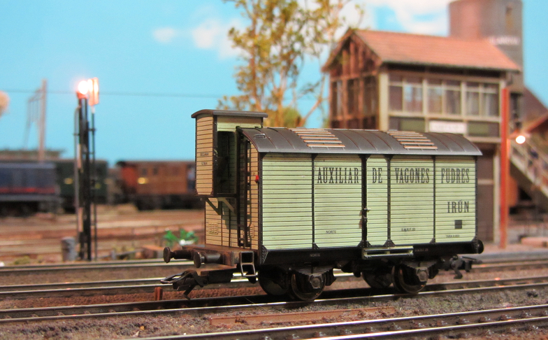

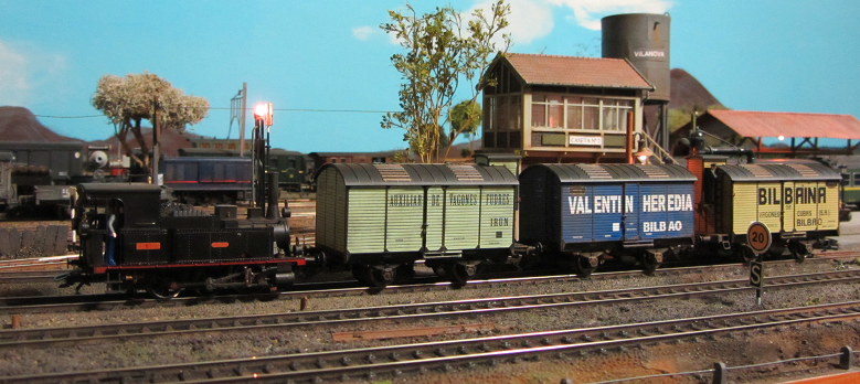

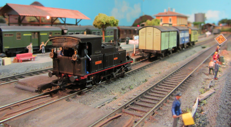

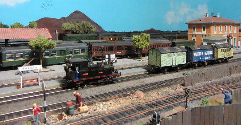

ferpac, atendiendo a tu solicitud. Unas fotos:

Cómo dar vida a unas miniaturas inanimadas (en origen). Te han quedado muy bien, muhcas gracias.

Unos vagones de por sí bonitos, ¡cómo lucen en un buen entorno! Muchísimas gracias Miquel, más fotos para la colección.

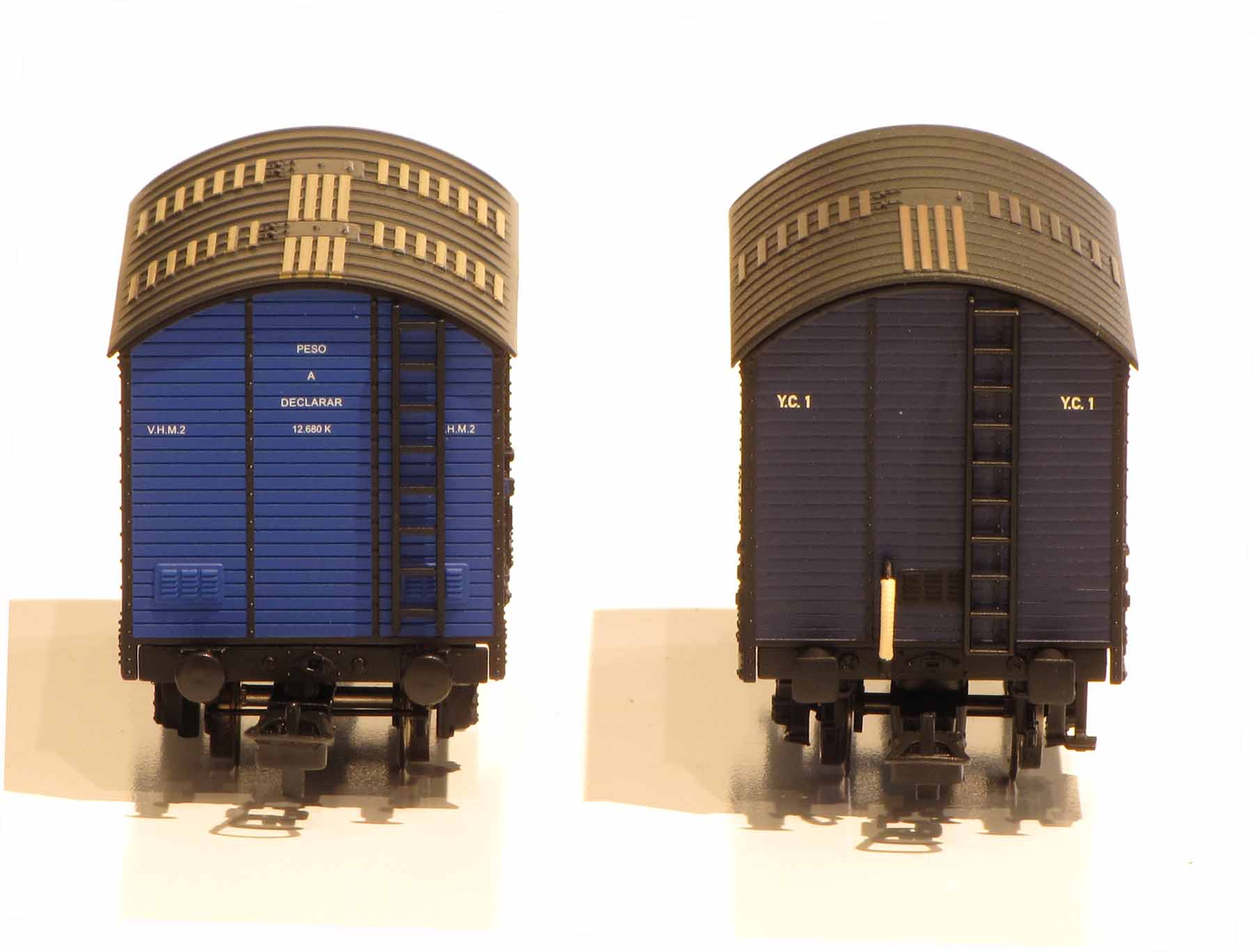

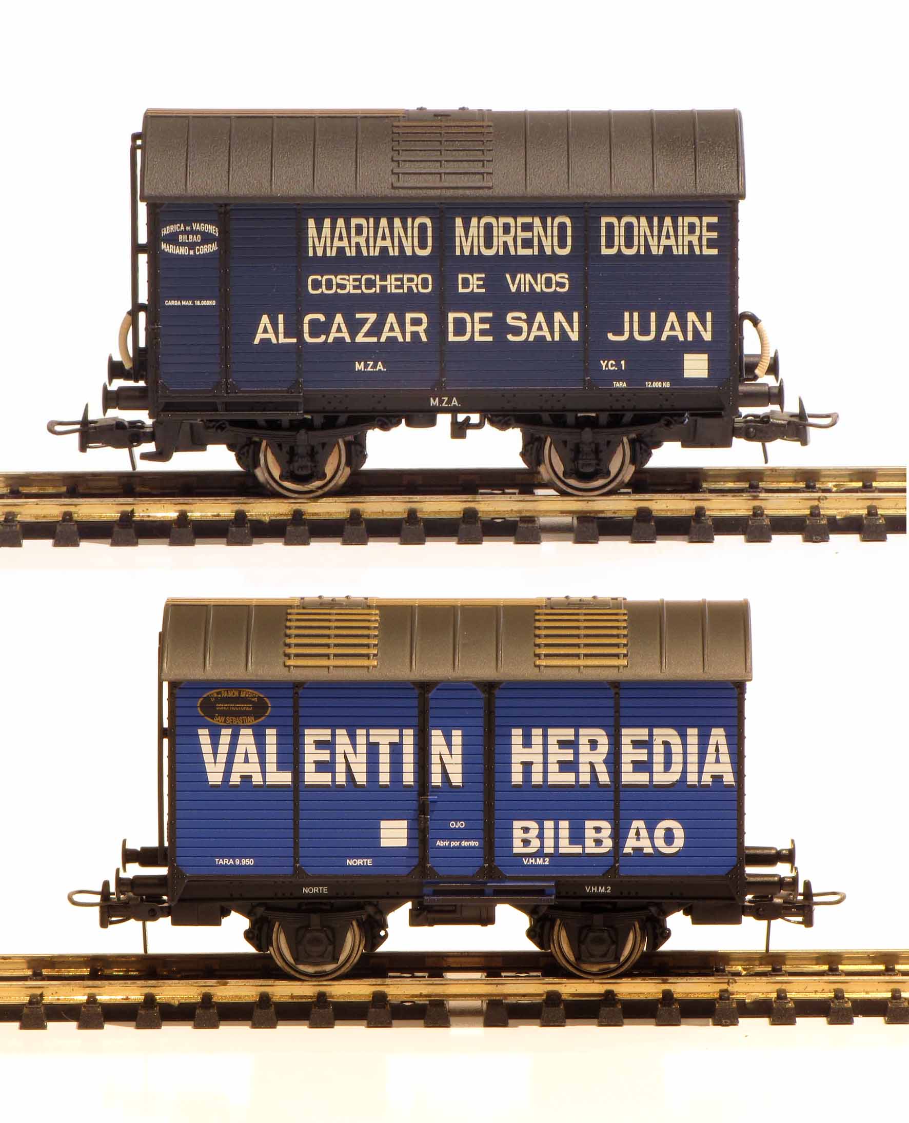

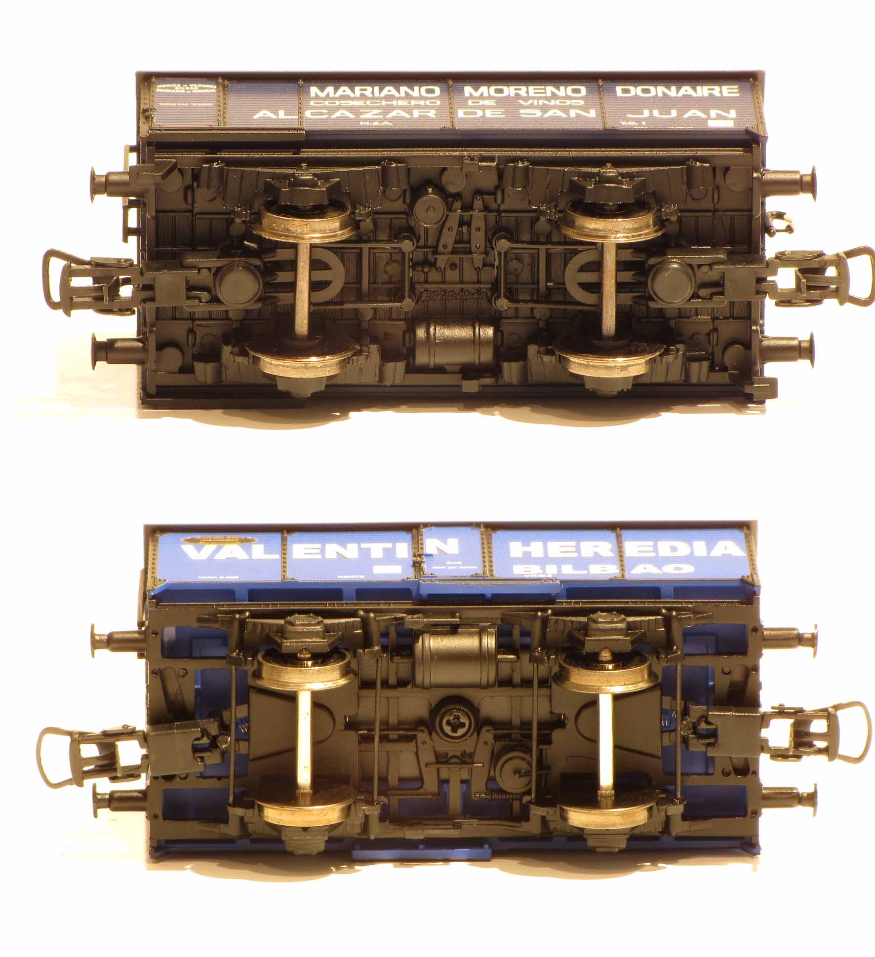

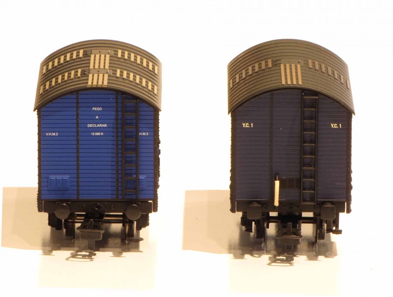

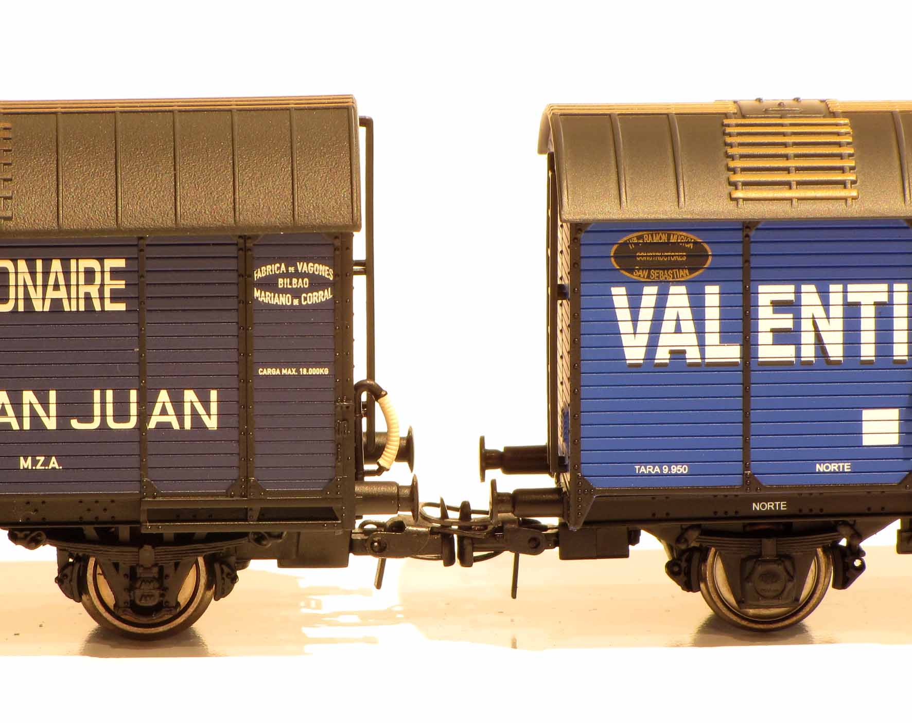

Buenos dias,
Esto es una comparación entre los modelos de Electrotren y de Ktain.
Lo que no entiendo es porque Ktrain no ha colocado las mangueras de vacio.
Espero que os sean útiles.
Salud y trabajo
Laterales
detalles chapas constructor
fondos y topes
detalles timonerias

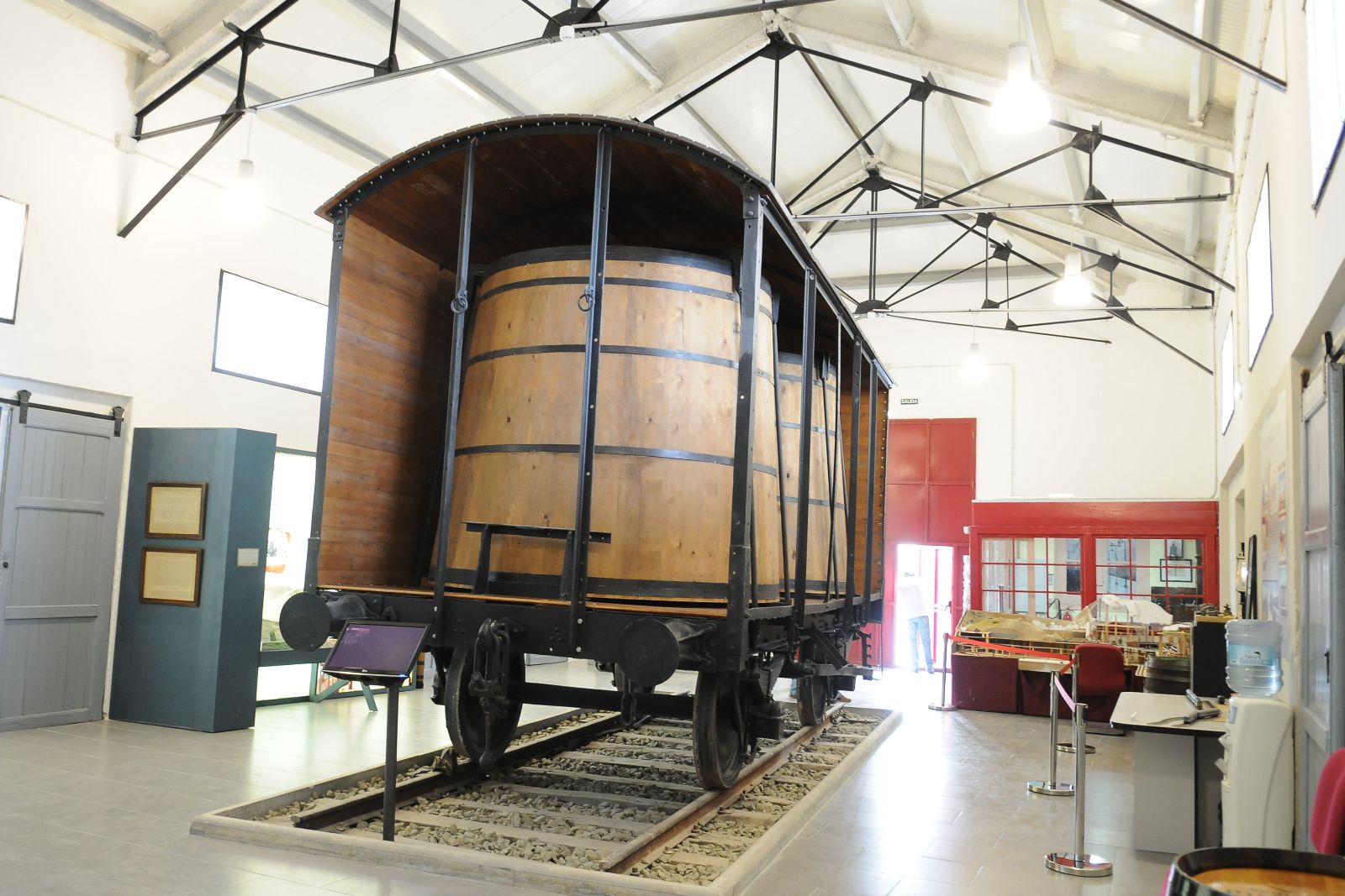

La verdad es que no lo se pero si las ruedas llevan zapatas de freno algo deberian llevar. quizas esta pregunta la podria contestar Fantito.
Por otra parte el fudre que se ha recuperado en Cariñena, no se de que compañia es, no lleva pero tampoco lleva las zapatas. Asi que la pregunta continua en el aire.
Salud y trabajo
Fudre de Cariñena. Foto extraida del Boletin del Museo del Ferrocarril de Madrid

Es evidente que el fudre de NORTE tiene sistema de freno de vacía y le faltan las mangas.

Alguien sabe porque uno de los fudres, el "Auxiliar de vagones fudres" no lleva la placa del constructor.

Lo de las mangas de freno es correcto. Pero alguien ha pensado que estos fudres de Ktrain llevan las garitas precisamente para servir los frenos de tornillo con guardafrenos o mozos de tren?
O sea antes de las mangas...Los fudres de Matey creo llevan las mangueras descentradas.

Yo les he añadido:
1.- Una varilla de latón de 0.5 mm. desde el bastidor pasando por el centro de la garita hasta el interior de la misma. Pasa bien entre garita y testero.
Me ha sido imposible hacer la manivela para accionar el tornillo, pero de hecho no se vería.
2.- Un asiento plegable medio plegado en el interior de la garita (un trocito de cartón o evergreen de 1 mm.
3.-Un guarfrenos en una de las garitas mutilándole el brazo izquierdo, sino no cabe, tampoco se ve.
4.- Un pequeño pasamanos (grapa de grapadora de núm. 10) para sujetarse al llegar al techo por la escalera (este detalle aparece en una foto de un libro)
5.- Dos portafaroles en los vagones de garita reglamentarios para sujetar los faroles de fin de tren.
6.- Un ligero patinado (imprescindible en los bajos, ejes, topes, etc. Ver mis fotos más arriba)
Las mangueras deben ir centradas entre los elementos de choque. Supongo que Matey no las centra para evitar problemas con los enganches de lazo.
La cinemática, como ya lo comenté ha mejorado mucho. A mi ahora no me da problemas. Si hay alguna rebaba de quita con un cuter y punto. Les ghe
cambiado los enganches a Marklin cortos y circulan tope con tope (casi) sin problemas. Ver las fotos.
