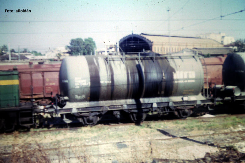

Gracias por compartir , está cisterna de Electrotren SI ES REAL os paso esta foto de Antonio Roldan en Sevilla Plaza de Armas , donde se puede apreciar el modelo y comparar , fueron un lote de Saltra de cisternas francesas ,de su catálogo Hornby y que es la que reproduce Electrotren que circularon por toda Europa , aquí SI han acertado.

Se dice que las Borges es real. Pero yo no he visto ninguna foto que así lo demuestre.
¿ Se puede ver el modelo real por algún sitio?
Gracias S2

Creo que ya se ha puesto en algún hilo, pero no cuesta nada repetirlo...En el libro de Herederos de Ramón Mújica, que fueron los fabricantes de dichas cisternas, sale alguna foto de las encargadas por Borges y sus características.
