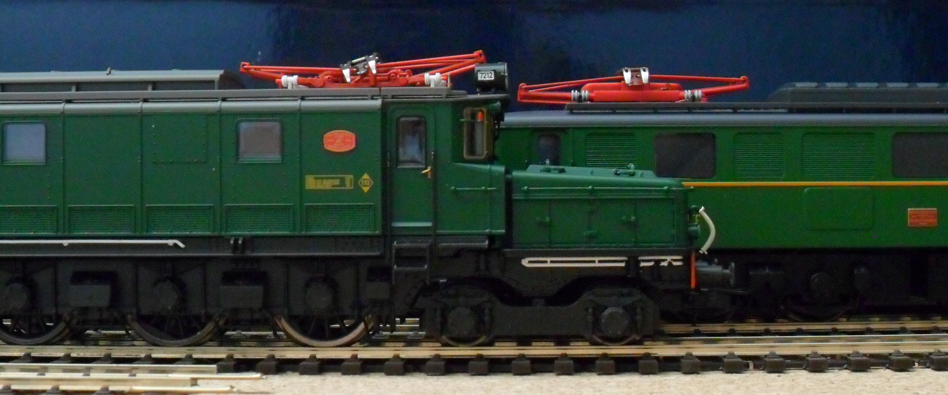

No quisiera ser aguafiestas. La he visto esta tarde en Matey y, en una primera impresión, me ha parecido BAJITA (de altura, se entiende). Puede que esté a su escala original pero me temo que este detalle va a cantar cuando se ponga con otras locomotoras (la 7100 o la "bañera", por ejemplo, de Ibertren), con 5000´s y, sin duda, con los costas de Electrotren (aunque ya sabemos que éstos son algo demasiado altos).
Antes de escribir esto he mirado fotos reales. En una doble tracción con bañera queda claro que la 7200 es un pelín más alta. En otra, con composición de 5000´s también se aprecia su mayor altura (en cuanto al borde de los techos). En otra, con vagones de mercancías queda ligeramente más alta que un J 300.000 pero casi enrasada con un ORE J 400.000.
Es posible que la compre pero no sin antes engancharla a coches y vagones de éstos, y estar convencido de que mi primera impresión haya podido ser errónea.
La 7200 y la 7400 eran prácticamente iguales de altas, mañana lo miro con planos, sobre la 7400, los modelos son iguales
A la espera de los planos de Chema...
La 7200, al ser tan larga, parece más bajita de lo que es... lo mismo que al ser muy alto pareces más delgado...

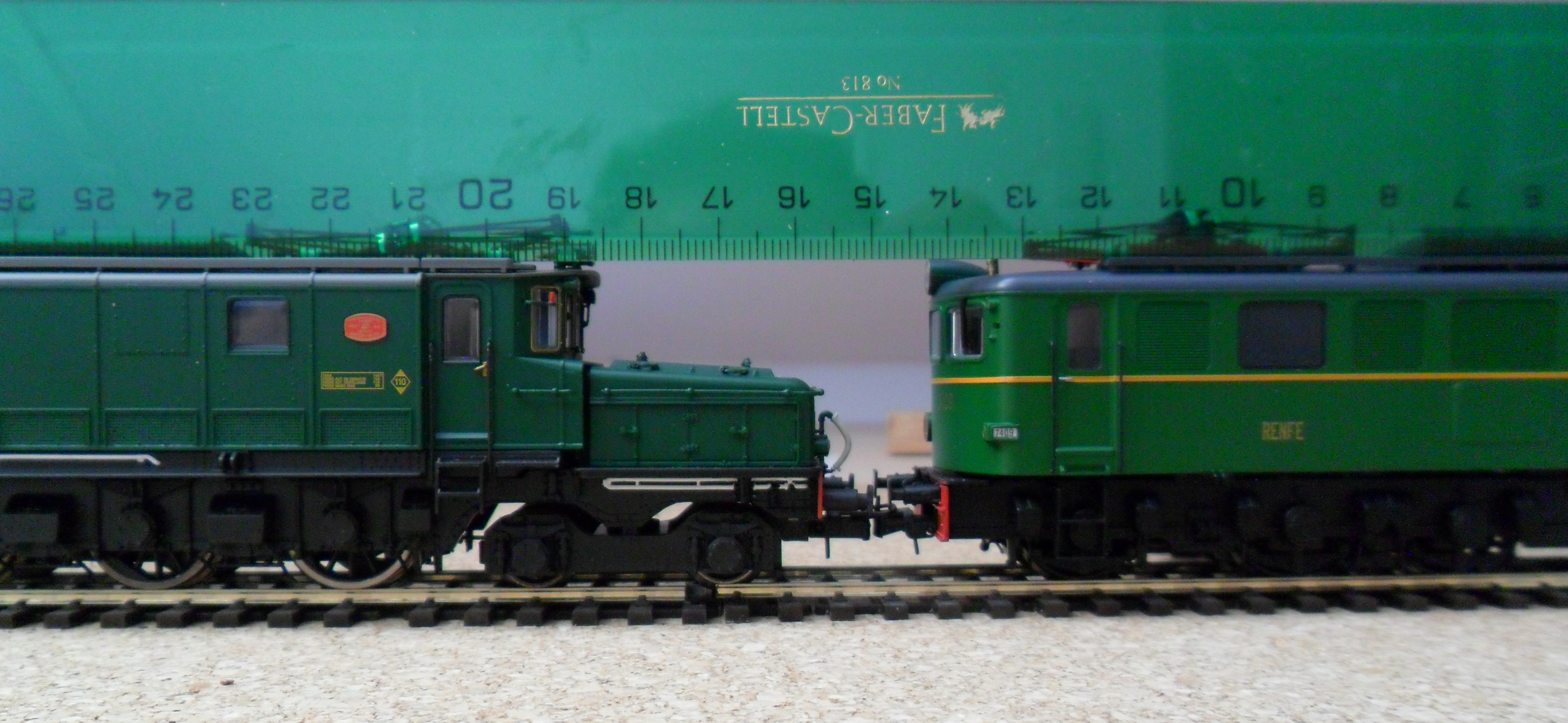

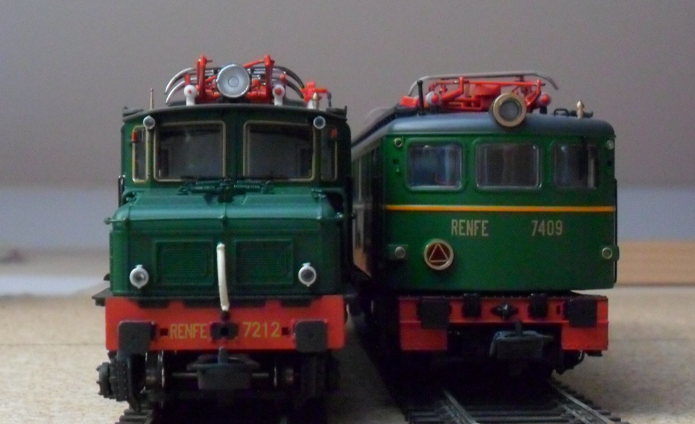

Bueno, pues viendo las fichas del parque motor salen los siguientes datos:
Locomotoras 7200, 7400 y 7500 tienen de altura máxima 3.750 mm, que a escala son 43,103 mm, son IGUALES
Locomotoras 7000 y 7100, tiene de altura máxima 4.200 mm que a escala son 48,27 mm
Por cierto Olmo, a que esperas para poner las cadenas y los portaseñales a esa 7409!!!! :twisted: , que bien quedan juntas...

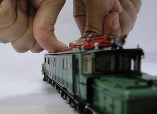

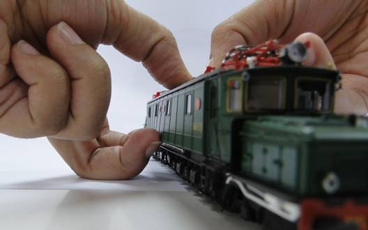

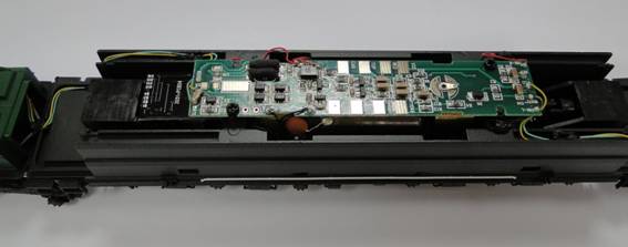

Ya tengo lístas las fotos para abrir la 7200 y digitalizarla.
Como desmontar la 7200 de electrotren
En un principio parece que se va a desmontar algo mal, al no tener ninguna muesca para poder meter las uñas, y poder abrir la carcasa.
Primero quitas las 8 barandillas con cuidado, que son de metal y con unas pinzas un poco malas las puedes rayar, después aprietas un poco en el techo para como se ve en la imagen, doblar un poco la carcasa, para poder meter los galapagos (Traducción: Dícese de los apéndices conocidos como dedos)
A continuación, la carcasa la liberas de sus uñetas, y el chasis cae por su propio peso... muy fácil,
Quitas los dos tornillos del circuito impreso, y pones el deco en su posición correcta , cuando muevas el circuito impreso hay que tener cuidado de no dejar tensados los cables que suben de las tomas de corriente y no pellizcar los cables al volver a atornillar
Para colocar la carcasa, asegurarse de su posición , donde manda la toma de corriente del circuito impreso.
Después a marear a los visitantes con el juego de luces... y a disfrutar de su poderío de tracción
Juan Olmo
