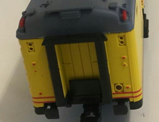

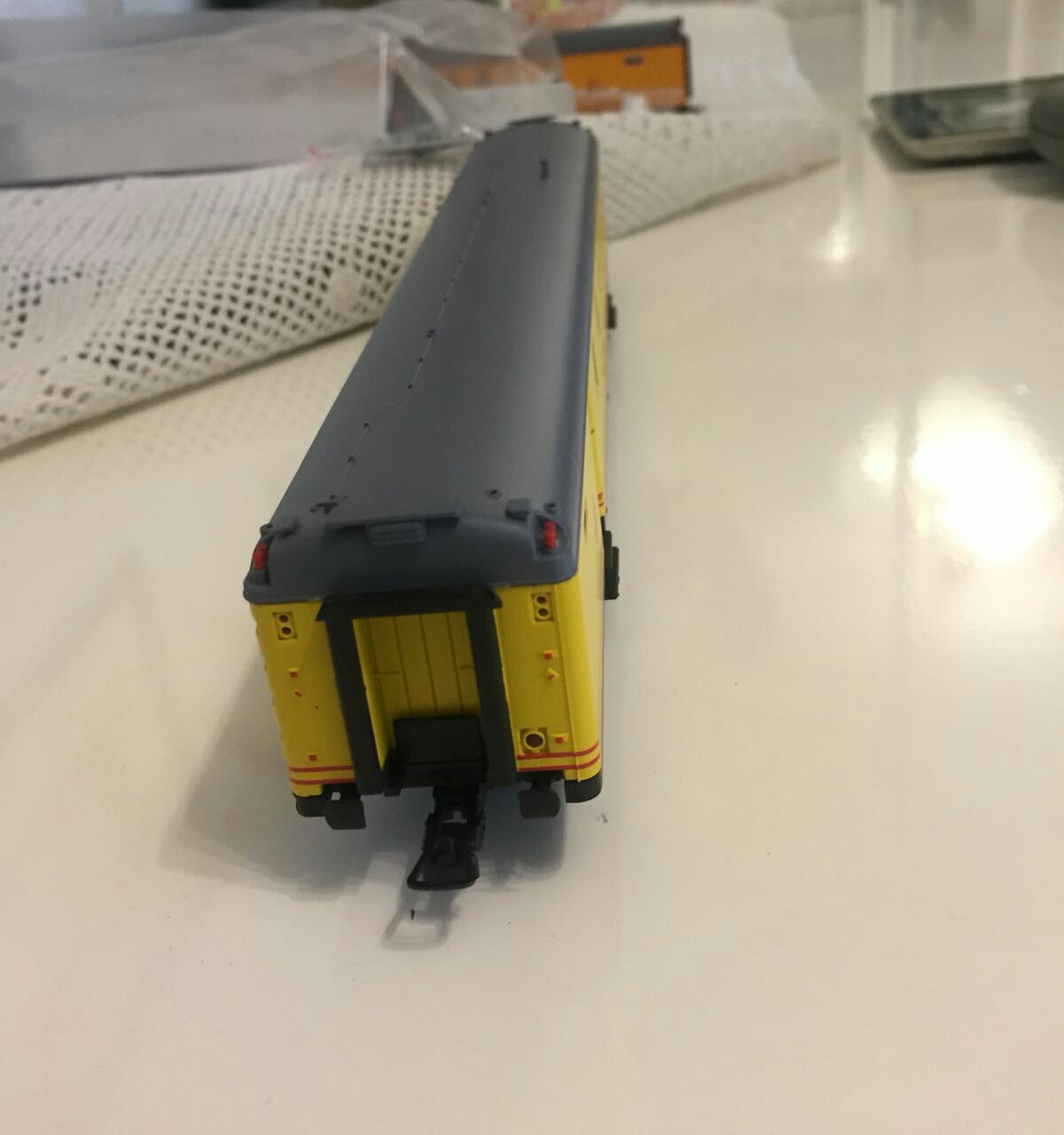

¿Alguien ha adquirido algun furgon de correos de los nuevos que han salido? He comprado dos y en uno de los dos testeros hay una marca del molde, que es una linea vertical que se nota MUCHISIMO, parece un liston clavado en la chapa del furgon. En uno de ellos es muy notable este defecto y en el otro tambien pero algo menos. Quisiera saber si otros teneis tambien ese defecto, que supongo que si.
Soy fan del material Renfe y sobre todo mas en concreto de los modelos de Electrotren, que desde hace tantos años nos ha dado tantas satisfacciones y horas de juego, perdo desde luego comprar una reproduccion con este tipo de defectos y a estos precios actuales, entristece mucho. Espero que este tipo de cosas dejen de pasar, porque ultimamente lo estoy viendo mas a menudo en algunos modelos de esta firma y por tanto deberian mejorar los controles de calidad y no dejar pasar estas cosas. Si cada vez los precios de nuestra aficion son mas altos, tambien nosotros debemos exijir unos minimos de calidad.

Ahi va una foto para los incredulos o dudosos. Hasta en la fotografia se nota la sombra provocada por el terrible escalon que produce la caja...

Pon foto de perfil por favor, ahi se ven incluso marcas de amarill en techo... :evil:

Molde dañado y con mal arreglo. Si se produce en ambos lados de los extremos, es que esta mal montado el molde. No debería haberse hecho la serie, sin reparar el defecto.

En el otro testero no se nota mucho ese defecto, es mas en uno solo.
Untitled - 4.jpg (26.05 KiB) Visto 2743 veces
GOOOOOOOOOOOOOOOOOOOOOOOOOOOOOL !!!
Si señor!! Con un par!!!
Sacando producto defectuoso al mercado sin miramientos de ningún tipo. Un día fueron los mejores, hoy ya empiezan a dar claros signos de ya no lo son.
Ale, ale, sigamos palmeando los bodrios de este tipo.

Jolín, eso que se ve no es cualquier cosa....
He ido a mirar los míos (antíguos), pero ni por asomo tienen esa protuberancia.
