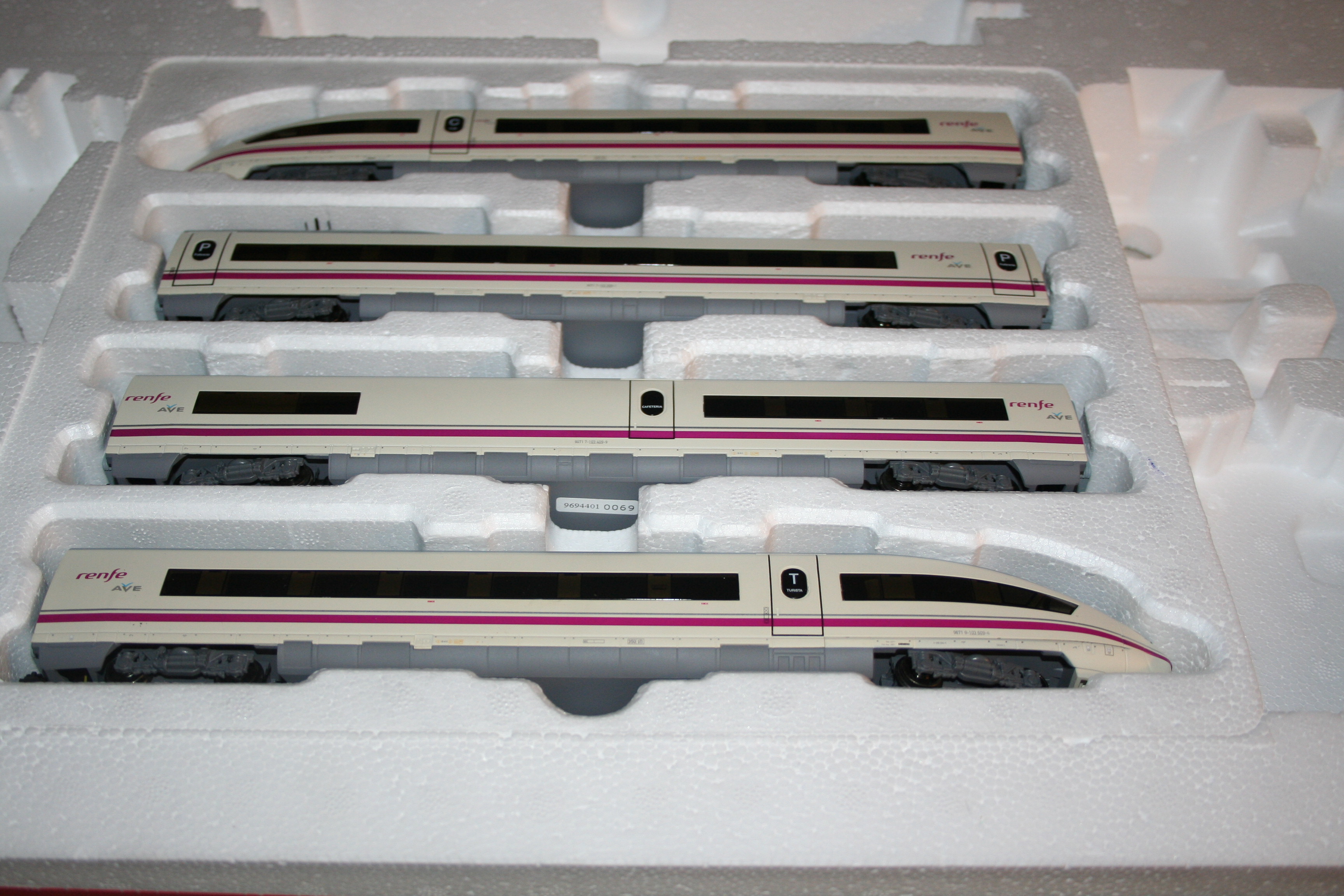

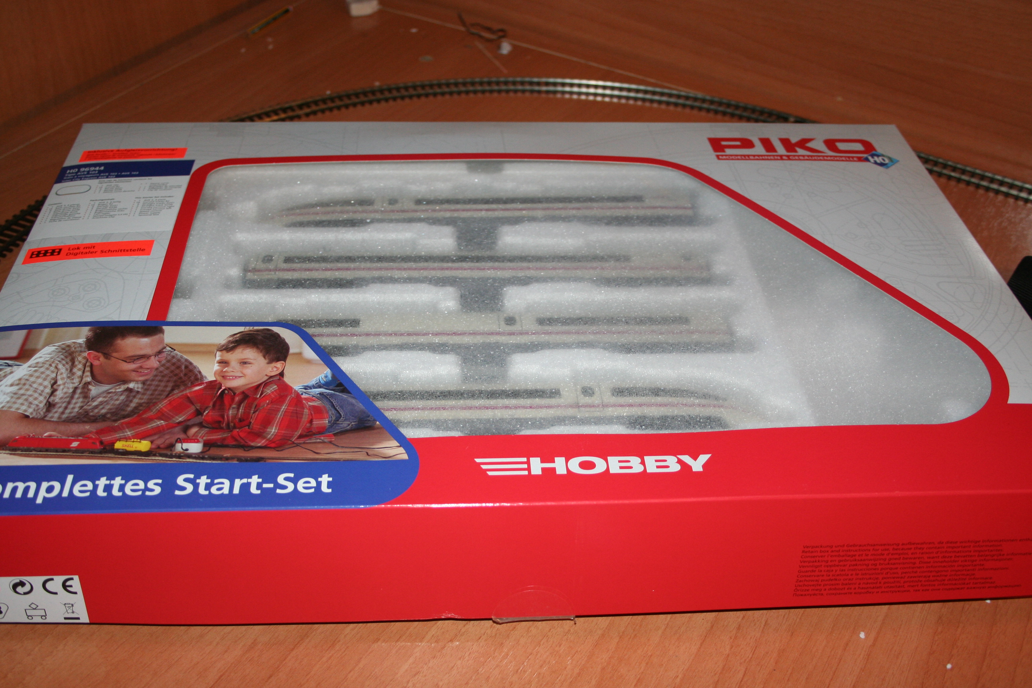

yo lo tengo lo compre en trenes aguilo en el salon de hobby

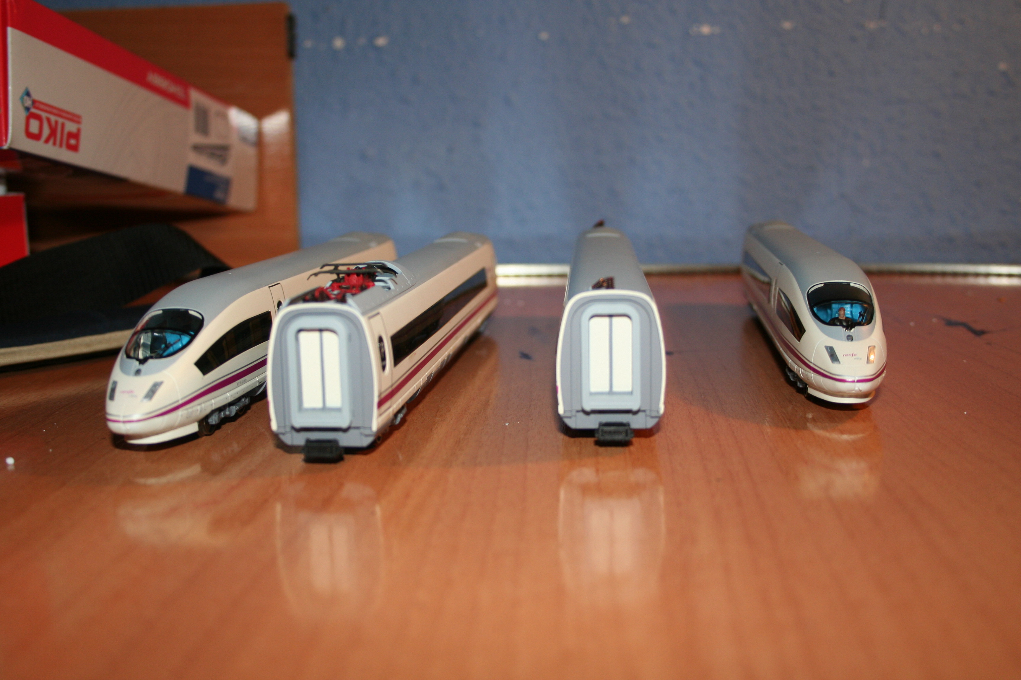

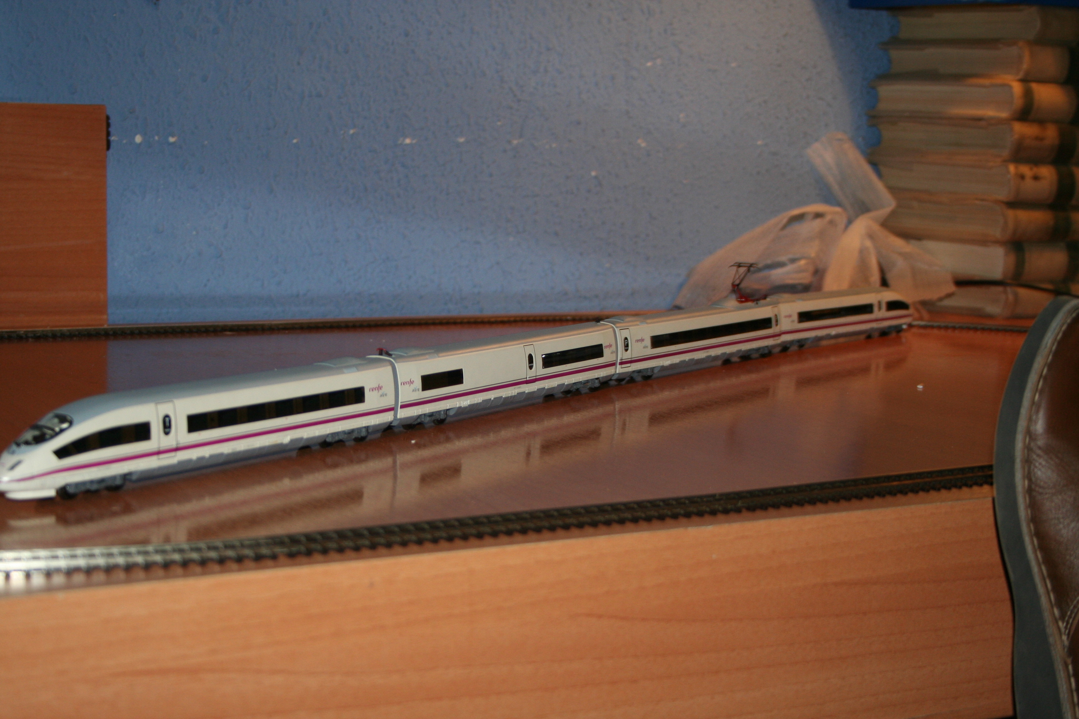

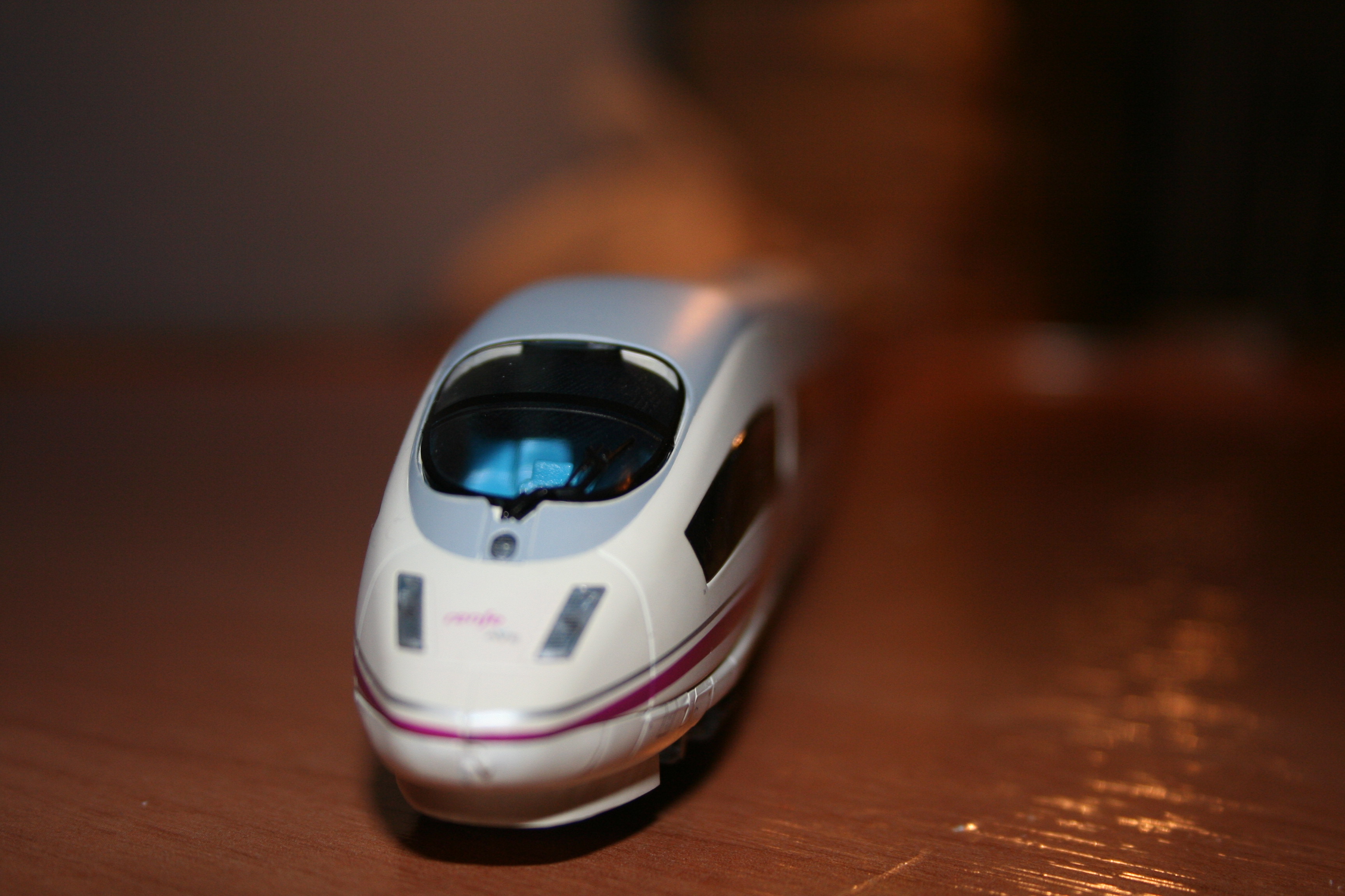

Hola, saludos a este foro es la primera vez que escribo aquí. Soy habitual de tranvia.org y otras webs...
Yo también me compré el Velaro en el Salón del Hobby.
Por añadir cosas que no se hayan dicho todavía:
- A mi me comentó el de Trenes Aguiló que el año que viene intentaría tener por lo menos otro coche para ampliar la composición. Espero que si solo hay uno sea el del panto, aunque lo mejor sería poder hacer el tren completo.
- El precio me parece de derribo, 150 euros por los 4 coches, transformador y vías. Compararlo con el Pato de Electrotren, con el de Trix o con otro tren similar...
- El tren rueda fantástico. El domingo por la tarde, a última hora, un compi lo compró y dió 3 vueltas a la composición modular, fué la sensación absoluta. Iba superfino y no descarriló en ningún momento. Hasta sonaba bien. Y eso que en todos los módulos lo ponían a tope...
- Tiene una peculiaridad de funcionamiento que a mi me ha resultado muy curiosa:
Toma la corriente del primer coche, a los 4 ejes, el cabina con un monigote-maquinista.
Pasa la corriente de coche a coche a través de los conectores.
Llega al coche cafetería donde está el motor.
La tracción es a los 2 ejes internos de los 4 que tiene el coche cafetería, las 4 ruedas tienen aros de adherencia.
El último coche, cabina sin conductor, cierra el circuito. Si el circuito no está cerrado el tren no se mueve.
Es decir, la composición mínima es coche cabina, cafetería y coche cabina. Sin alguno de los tres el tren está bloqueado.
- Los coches vienen con la caja atornillada, con dos tornillos en la parte de abajo, junto a los bogies. Me parece mejor opción que los que van encajados.
- Los interiores de turista-preferente-club son iguales. Filas de 4 asientos, todas de color azul. Una pena si alguien decide iluminarlo, cosa que debe ser facilísima en este tren que ya viene cableado de punta a punta.
Si no se ilumina casi no se aprecia el fallo porque los "cristales" están oscurecidos.
- La linea de alta tensión de techo no se puede "cerrar" de ninguna manera. Siendo en el tren real de panto a panto, del coche 2 al coche 7. En esta composición inicial es imposible cuadrar el cable extremo de la cafetería con nada ya que no se pueden ampliar los coches.
De ahí que si solo sacaran uno lo mejor sería otro coche con panto.
- La caja de iniciación incluye un encarrilador muy práctico y las antenitas para colocar en el techo de los coches extremo y cafetería.
Conclusión:
Me parece un tren con una relación calidad-precio impresionante. La tampografía me parece muy correcta. Solo falta poder ampliarlo a 8 coches y sería de 9 (10 no por la cafetería).
