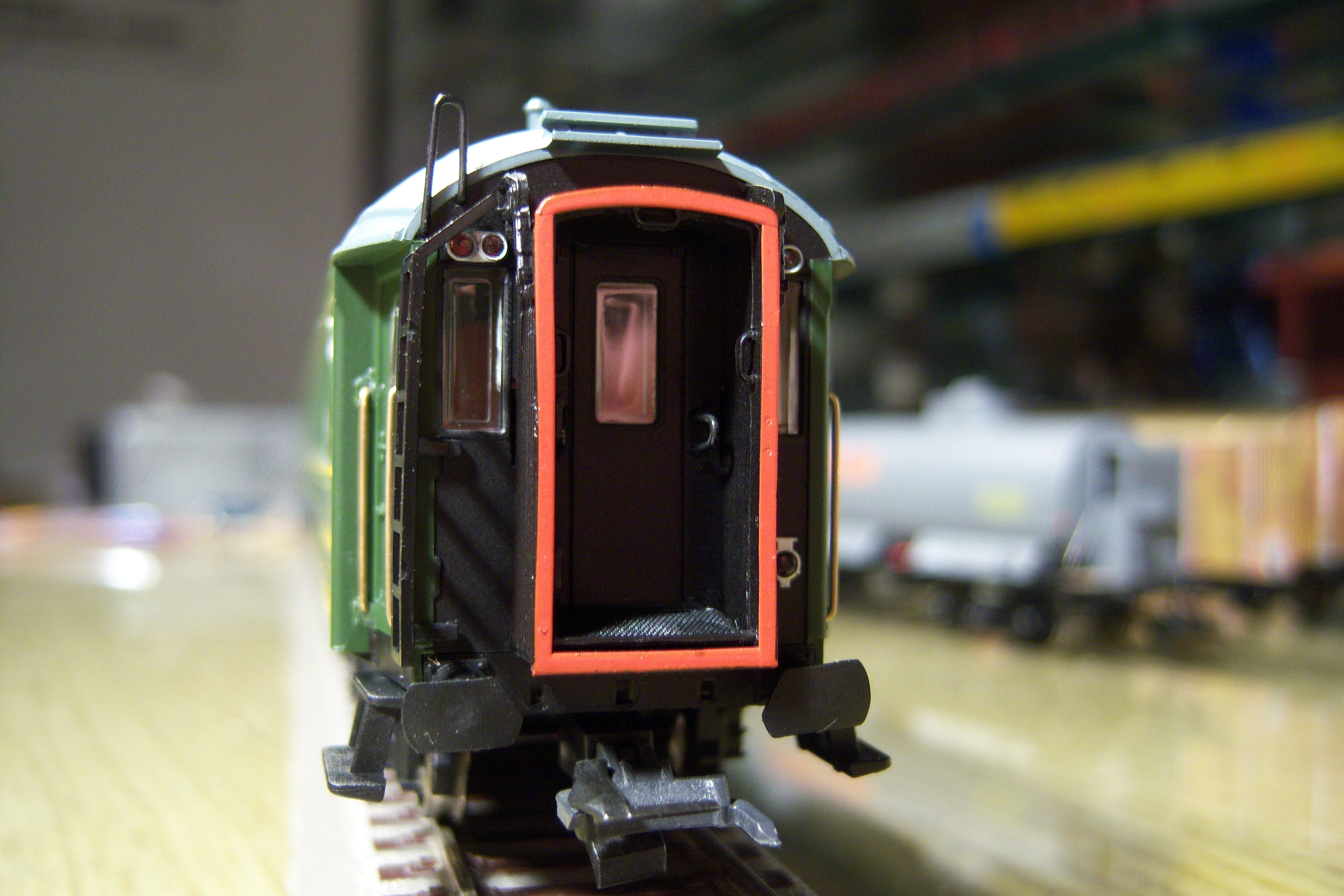

Los testeros de los coches 1101, 1102, 1103 y 1105 deben llevar una ventana a cada lado del fuelle de intercomunicación ( como en los "verderones", por ejemplo ) y a ese respecto, veremos que sorpresa nos depara Electrotren. A la vista del catálogo, se aprecian las carboneras ( lo cual sería un fallo garrafal ), pero se trata de un "prototipo" y está por ver si en el modelo definitivo lo corrigen y ponen ventanas.
Otro aspecto del catálogo que no queda claro es el de los aireadores del techo, pues no se aprecian ningunos. En fotos de los coches reales se aprecian dos tipos de aireadores: unos del tipo Kuckcuck y otros del tipo Flettner.
Manuel
Si te fijas en la foto que he puesto en este mismo hilo, y que está sacada del último boletín, que acaba de salir, ya no se aprecian las carboneras y además están las luces superiores e inferiores de posición; en el techo también se observa la línea de aireadores, lo que ya no se ve, o por lo menos yo no distingo es el tipo de estos. En cuanto a las ventanas, supongo que será simétrico en los dos lados, al utilizar el molde de Rivarossi, que es simétrico en ambos lados y que numeraba este coche también como BB1 1102.

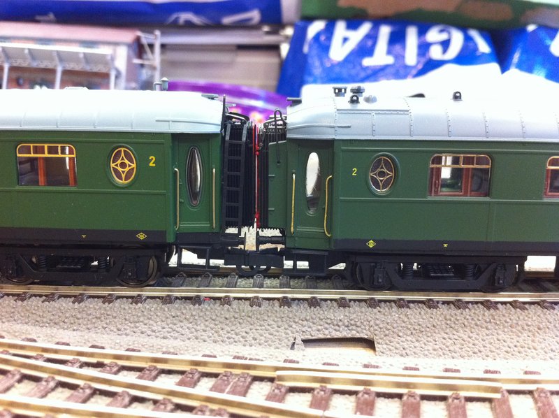

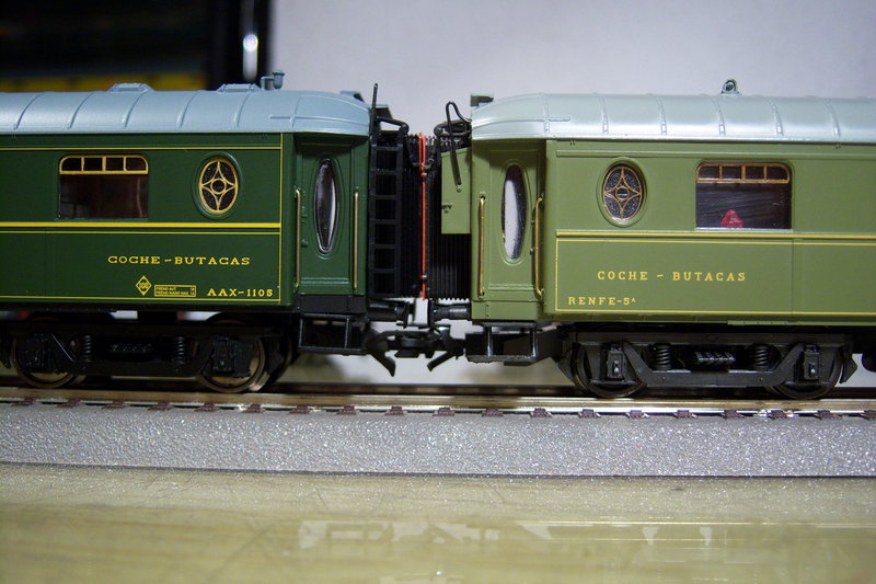

Mi Rivarossi con otro viejo conocido, pero de latón.

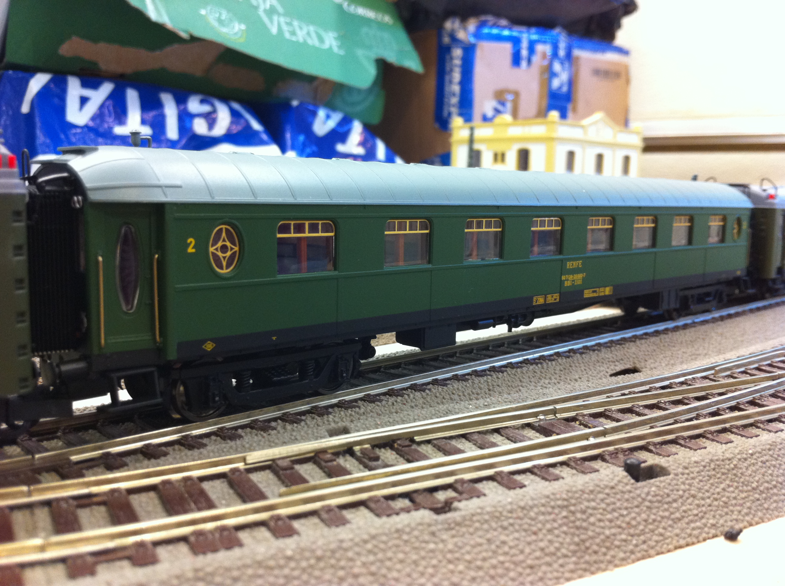

Ya esta en el saco , de momento fileteado, of course, :)

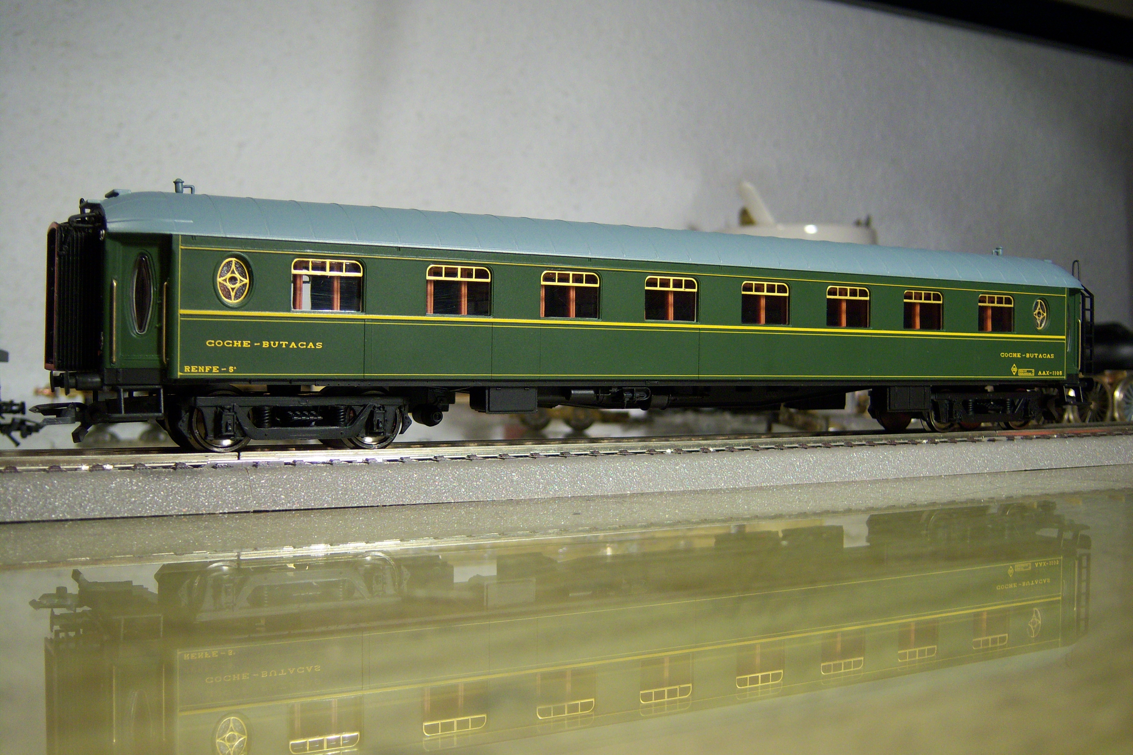

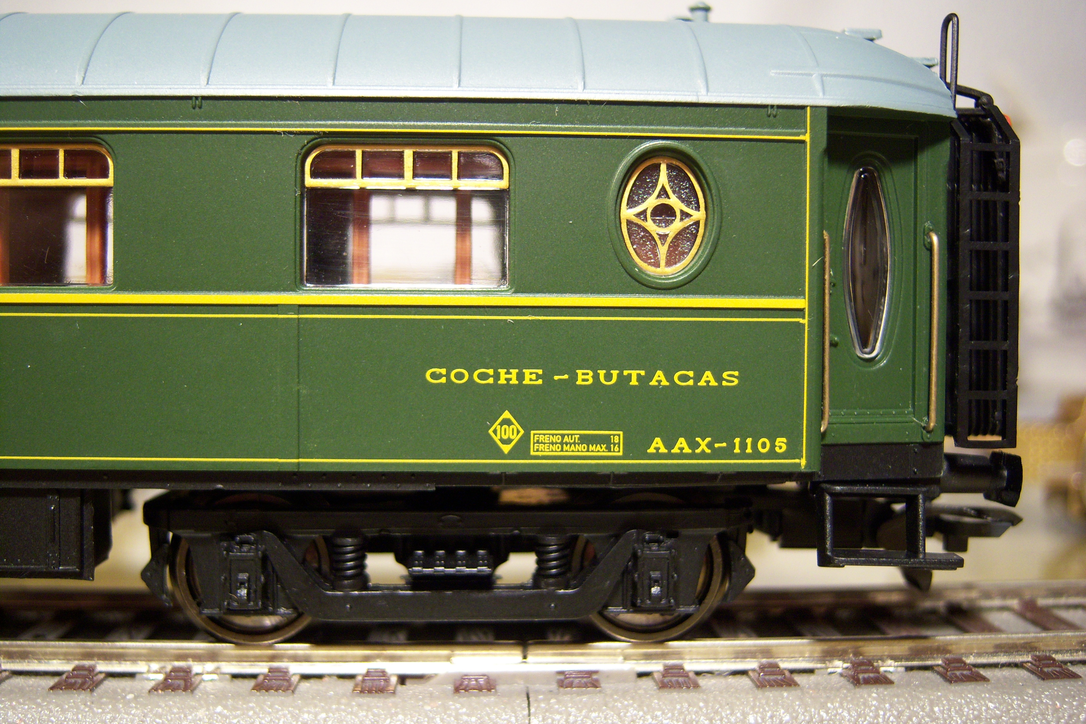

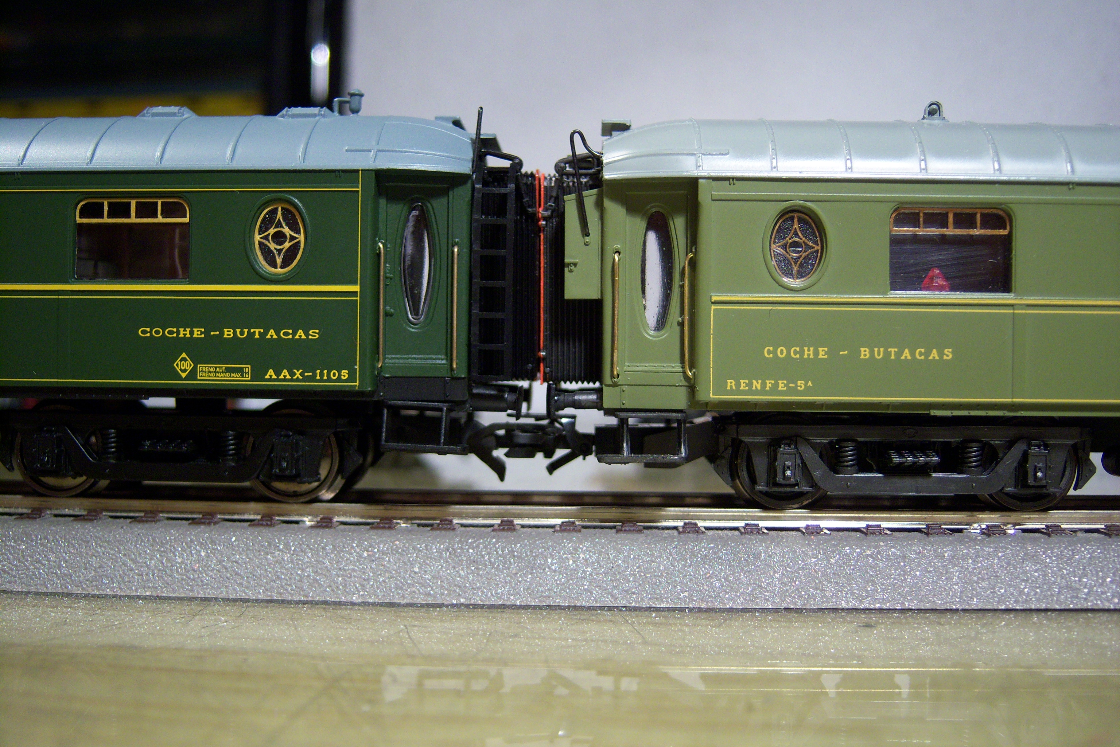

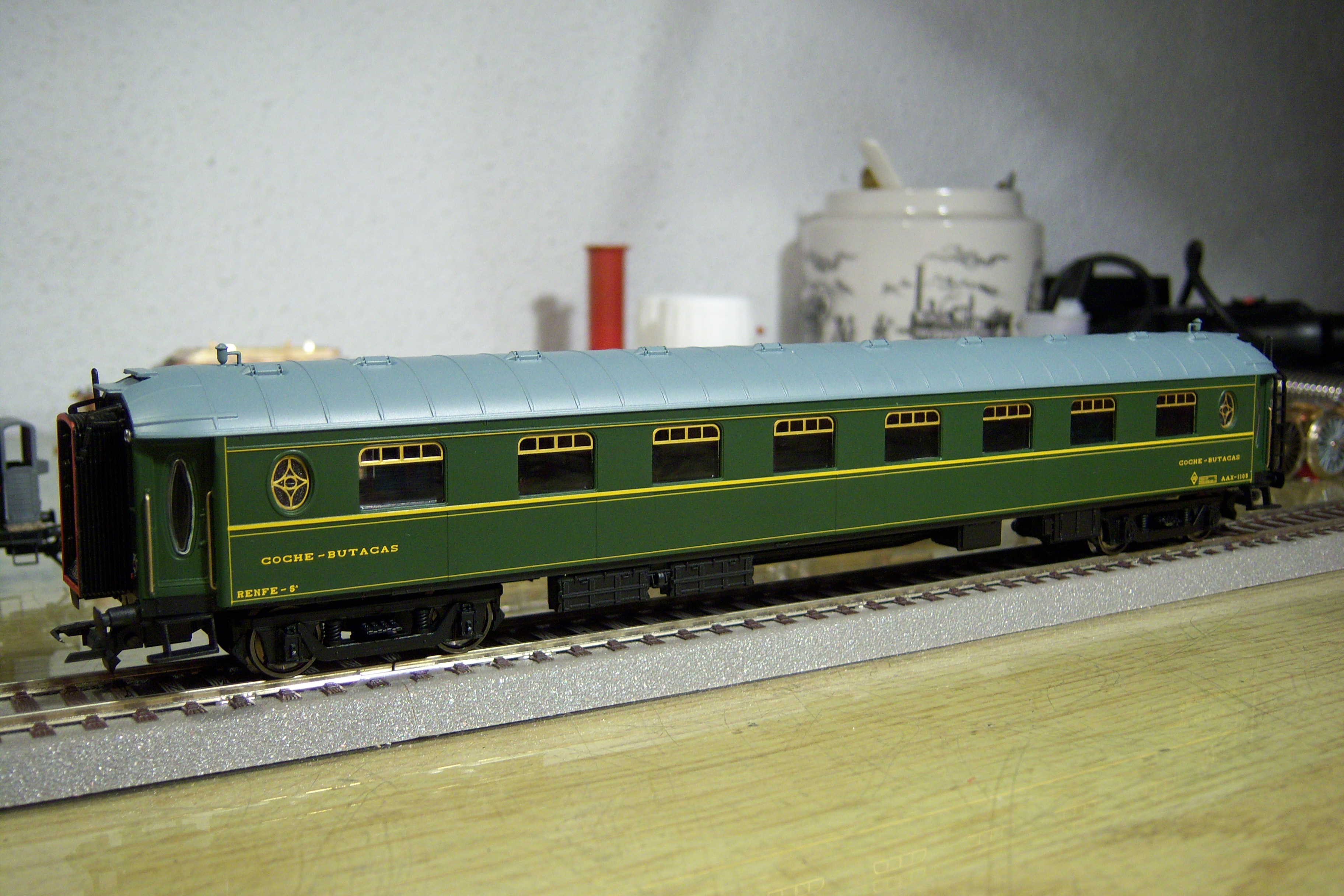

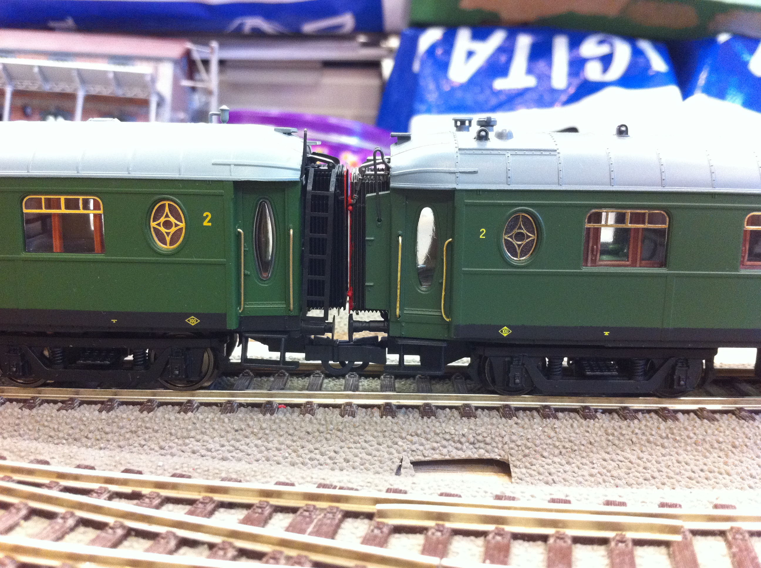

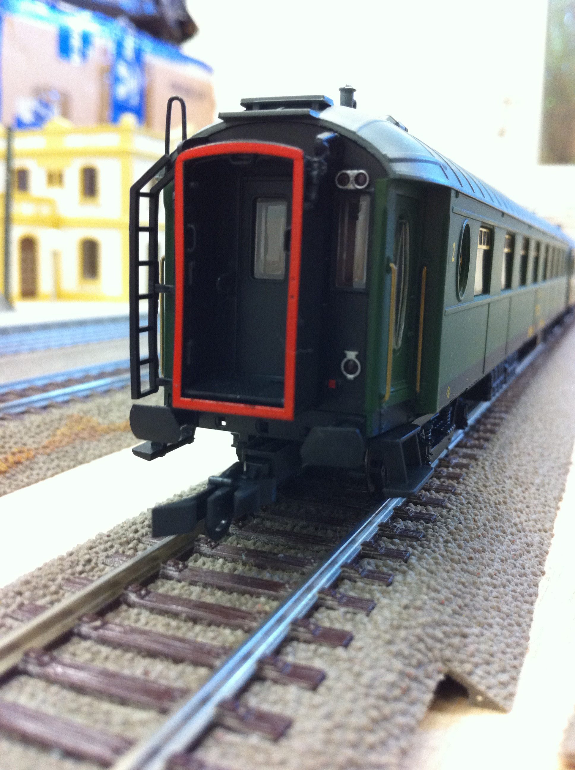

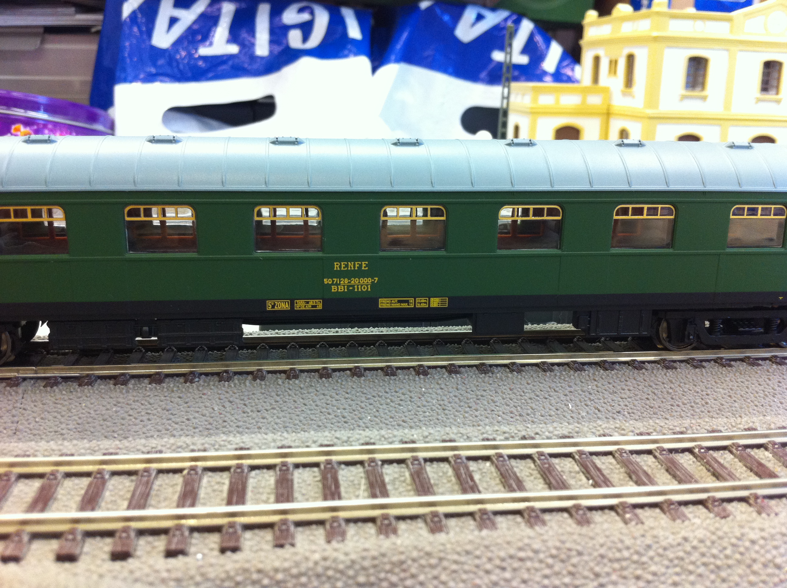

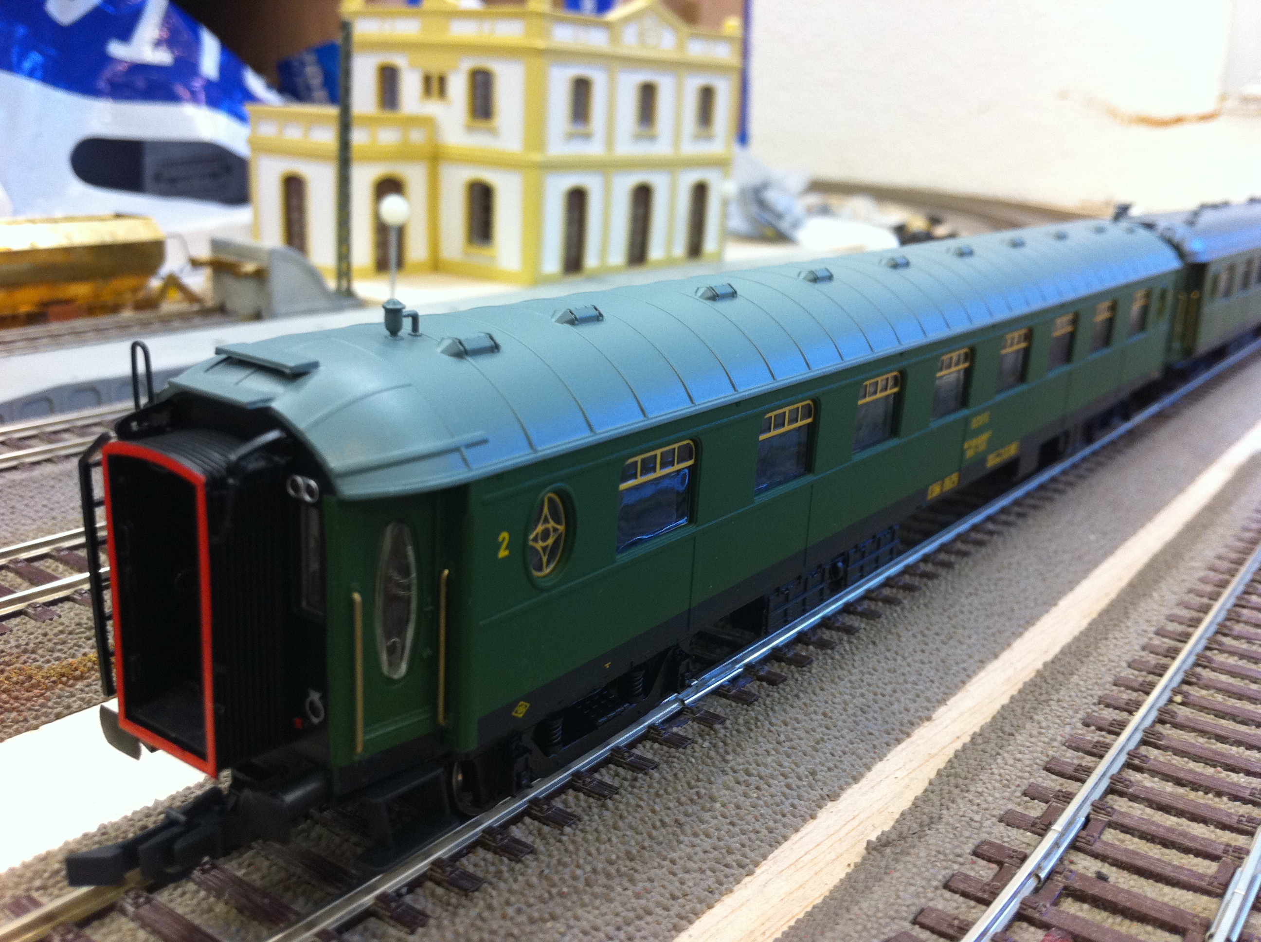

Bueno pues ayer compre dos coches de éstos, uno en cada decoración y pues la verdad es que están de 10 y hay que felicitar a Electrotren por el trabajo ya que se puede decir que han realizado un coche nuevo a excepción del bastidor. A continuación pongo un pequeño análisis, así como fotos del modelo de época IV.
Cosas a favor:
- Testero: Sin duda la parte que mas han trabajo, con las ventanas y las luces totalmente adaptada al modelo español y que le da ese ambiente tan nuestro jeje.
- Techo: Completamente nuevo, mucho mas curvo que en el modelo antiguo de Rivarossi tal y como eran los nuestros y con los ventiladores en cada departamento.
- Tampografía muy buen y mucho mejor que la de Rivarossi y con un color esta vez muy acertado y un tono algo menos anaranjado que los últimos 8000s.
- Bastidor: Evidentemente cinemática de enganche corto y un rodaje muy bueno.
Pequeños peros:
- Techo: Han desaparecido los remaches de los nervios del techo, cosas que si tenía el modelo de Rivarossi y que nuestros modelos si tenían.
- Ventanas: Los dorados ahora son mas amarillentos y algo más bastos como se puede ver en las fotos de abajo, por ej la ventana ovalada era mucho mas bonita en los Rivarossi.
- Como todos los coches CIWL nuevos de Hornby un pequeño aumento de la distancia entre bogie y caja, cosa que se uede mejorar limando el tetón donde encaja el bogie hasta dejarlos como los antiguos, apenas son 1mm y hay sitio desobra. Me imagino que es un decisión para que no rocen las pestañas de alterna con la caja algo ya que algo más grandes.
En definitiva un modelo muy muy bonito y que sobretodo con unos colores muy muy acertados. Ojala este aumento de calidad tenga continuidad en los siguientes productos de Electrotren :).
Vista lateral
Al lado del antiguo Rivarossi
Vista del techo
Vista de la matrícula
El testero simplemente de 10
