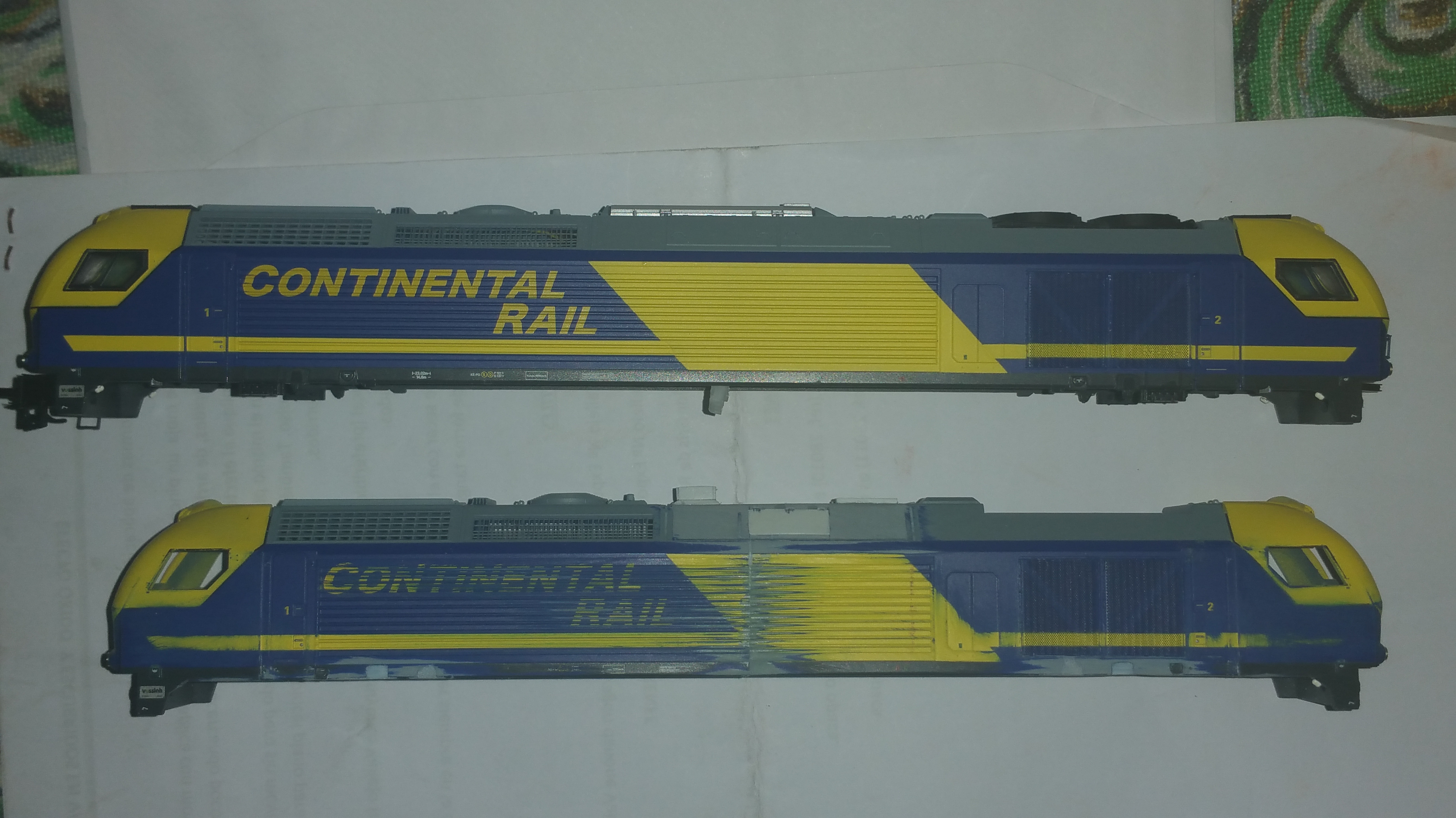

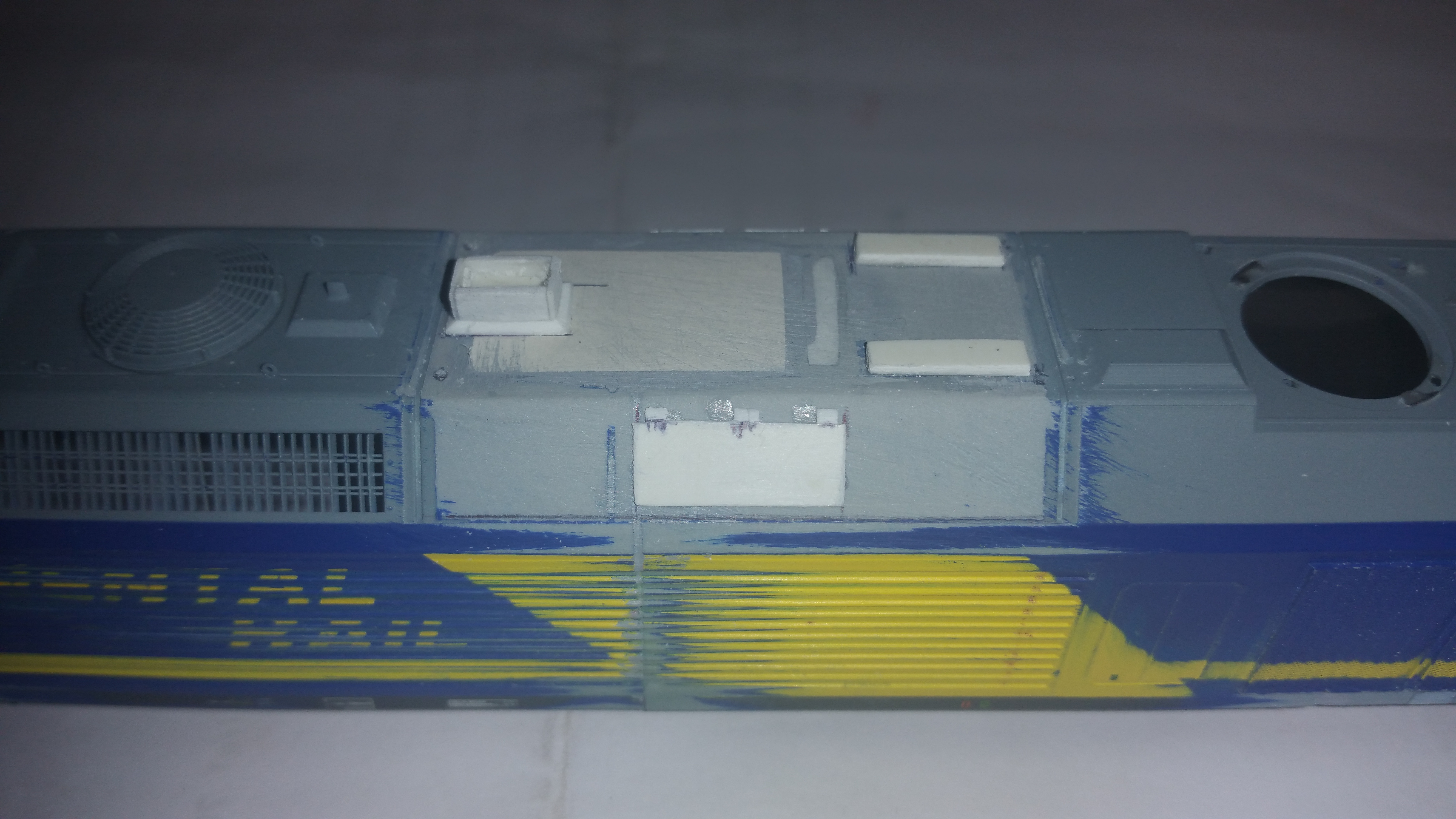

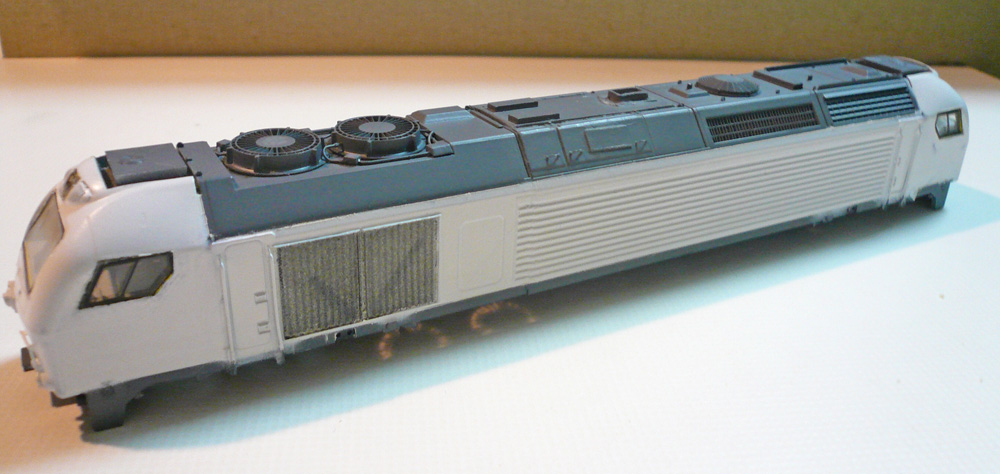

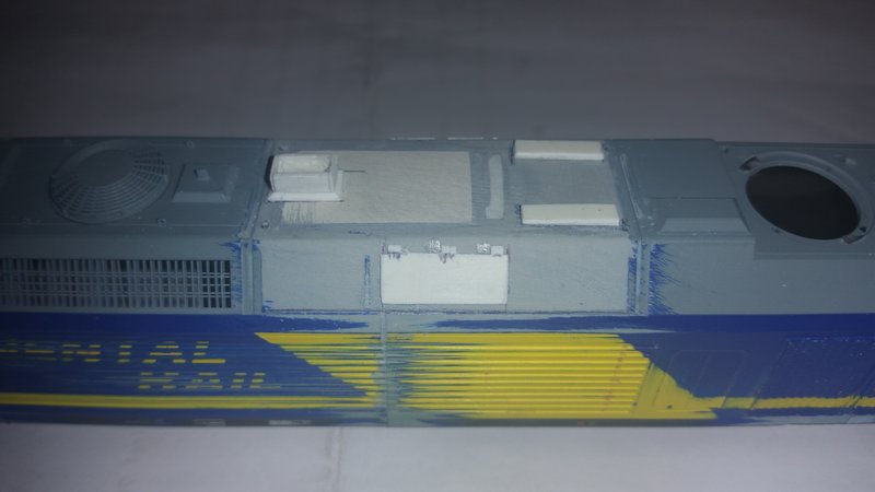

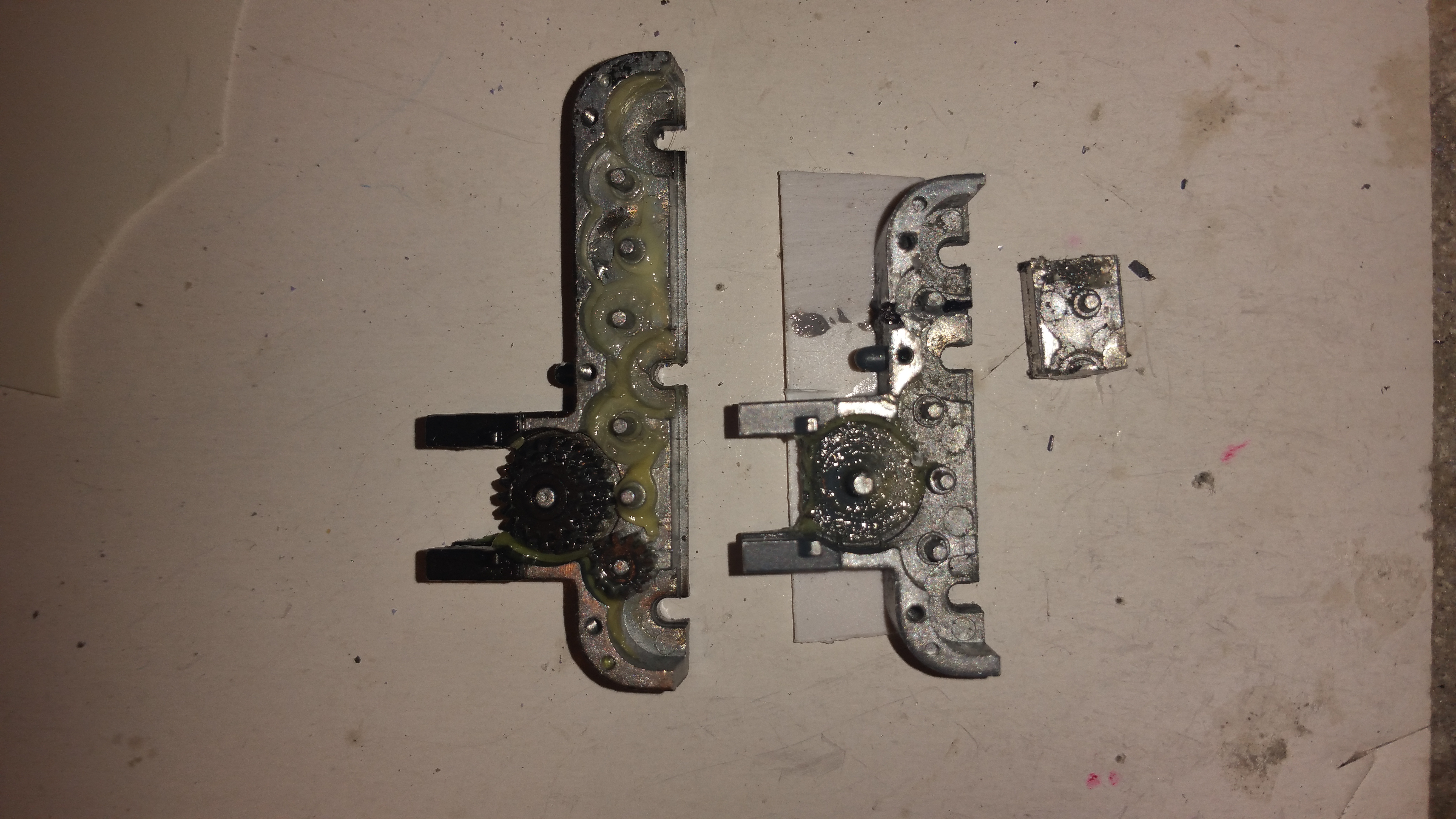

Hola a todos,no sabia ke había un proyecto de la 334 y lo e visto ahora mismo,yo ya llevo unos meses montando mi 334,y por ahora va todo bastante bien,salen los típicos problemas de siempre, pero va saliendo poco a poco,yo me basado en mi transformación de la carcasa de una 335 sudexpress, hay que transformar la parte central del techo y a su vez hay ke cortar entre 15 a 17 mm.de la carcasa para que te de la longitud de la 334.
Bueno os pongo alguna foto,hasta luego foreros.

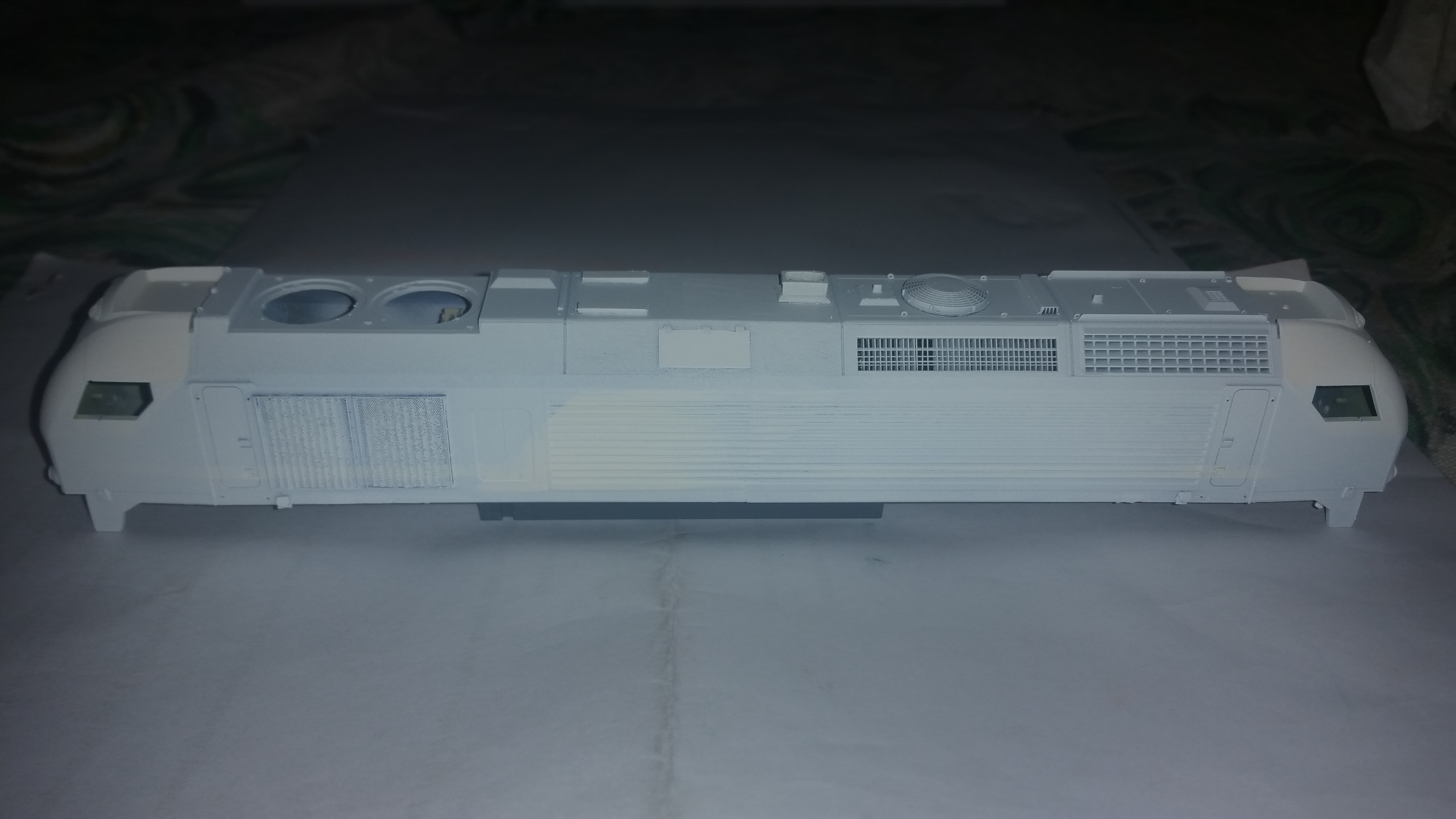

Yo inicie un proyecto parecido, partía de una carcasa de 335, cortandolapor dos sitios, y después uniendo. Es muy parecida, recuerdo algunos detalles como faros de posición, y poco más era diferente. Y para la motorización, ese modelo

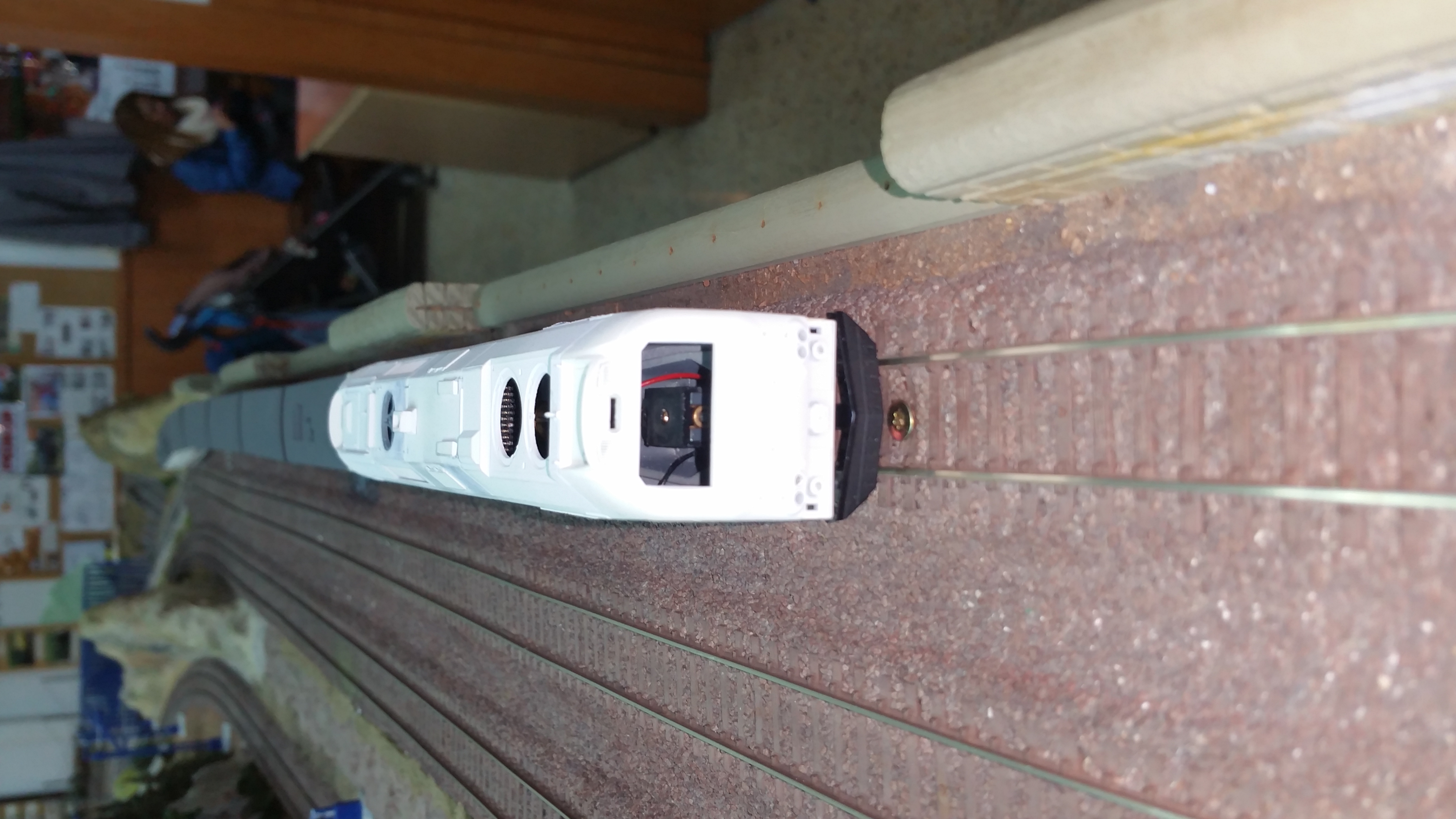

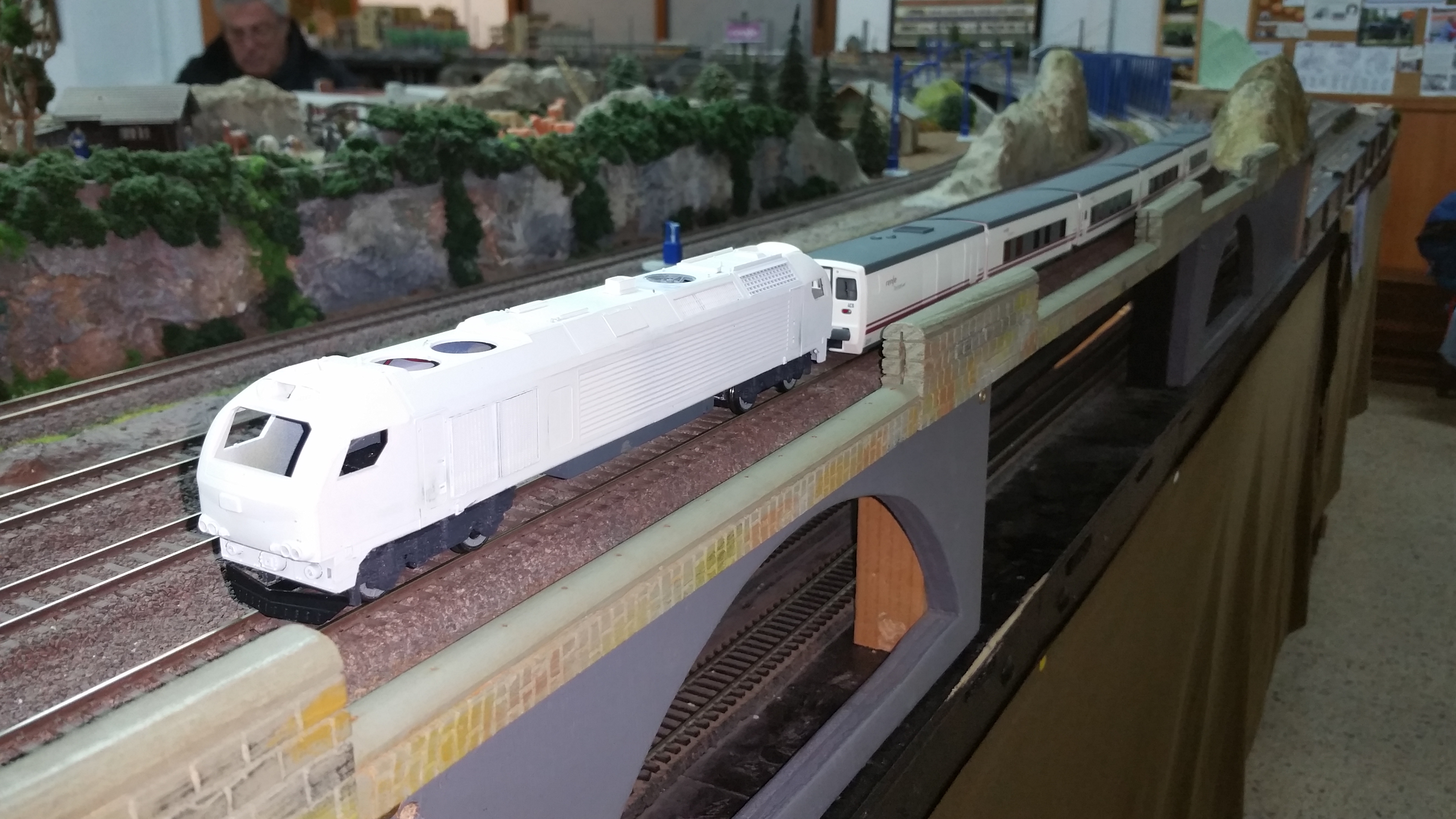

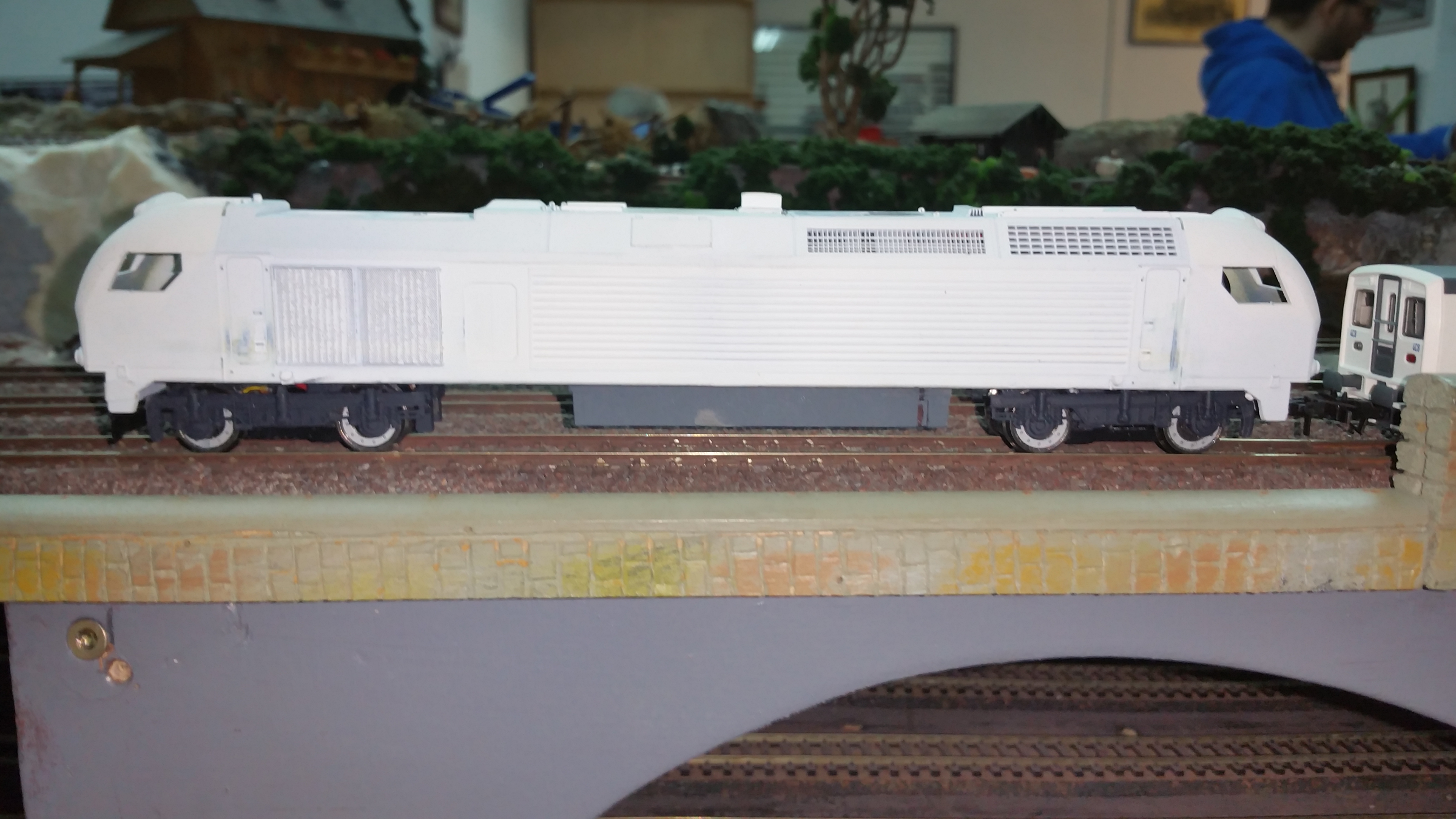

Aquí pongo unas fotos,ayer día 13 la probé por primera vez con los boguies transformados de coco a Bobo, y muy bien.

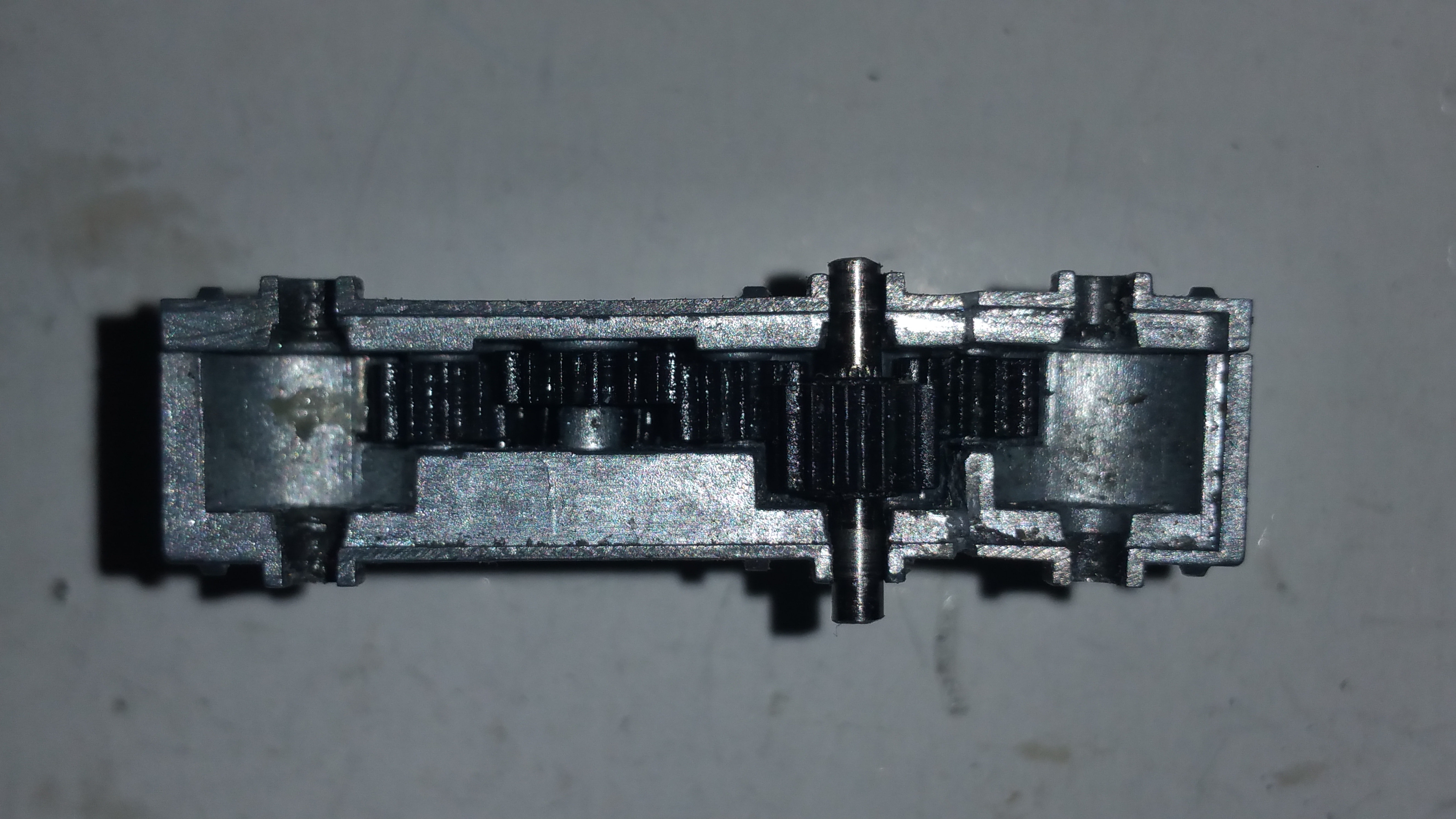

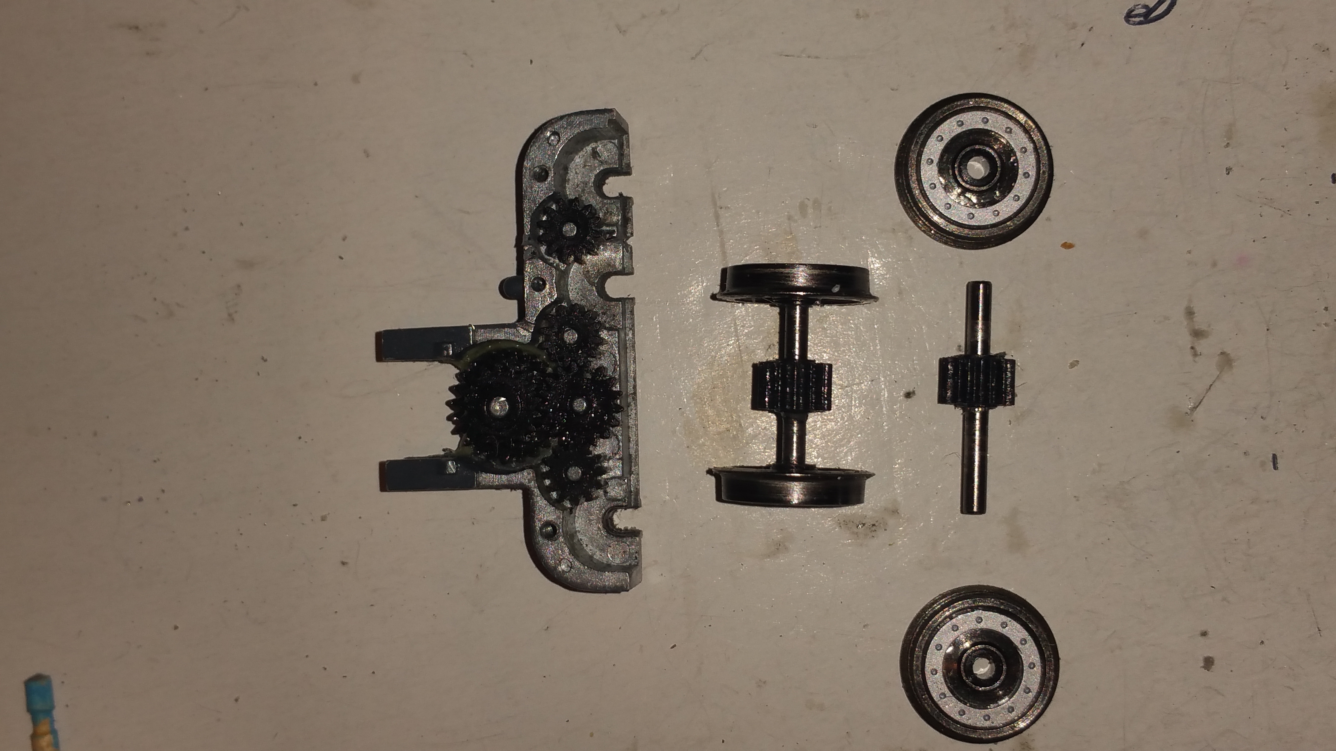

Pues lo ke son las cosas,empecé comprando la carcasa de una 335 ke fue una continental, se la compre a trenelectrico, y empecé a buscar bastidor y boguies,fui mirando una por una todas las locos mías de boguies Bobo, cual fue mi sorpresa que la 307 de roco le va a la perfección, la disrancia entre ejes del boguie de la 307 es de 30 mm..que es lo ke pide la 334,luego solo tenia ke cortar el bastidor y alargarlo a la distancia idónea para la 334 con su motor y cardanes de la 307,y me puse manos a la obra desmontando una 307 ke me sobraba, mientras desmontaba la 307,pensé y si consiguiera el bastidor de la 335 y así solo tengo ke cortar el bastidor a la medida de la 334 y colocar los boguies de la 307,entonces le pedí a trenelectrico un bastidor de la 335 y a su vez cuando vino a barcelona ( estación de francia ),busque en donde tiene en una caja accesorios y recambio de máquinas, encontré lasi o lacas de los leds de los pilotos, también un motor y la placa donde se distribuye la corriente al motor ,luces,boguies y por supuesto donde va alojado el decoder de 21 pins,y así empezó todo,en otro momento hable con trenelectrico si podía conseguirme dos boguies +cardan+sinfin.,y me conseguio uno,el segundo se lo pedí a ARMANDO de SUDEXPRESS, así así pues la fui montando,es toda toda sudexpress, solo el embellecedor del boguie es de 3D.eso es todo,si quieres ke os explique algo más me lo decís, ok,hasta luego.
Aquí se ve el corte para dejar el boguie de CoCo a BoBo
Aquí se ve la cascada de engranajes
El eje ke sobra se corta y nos sirve como un engranaje más, yo corte el de los aros de adherencia

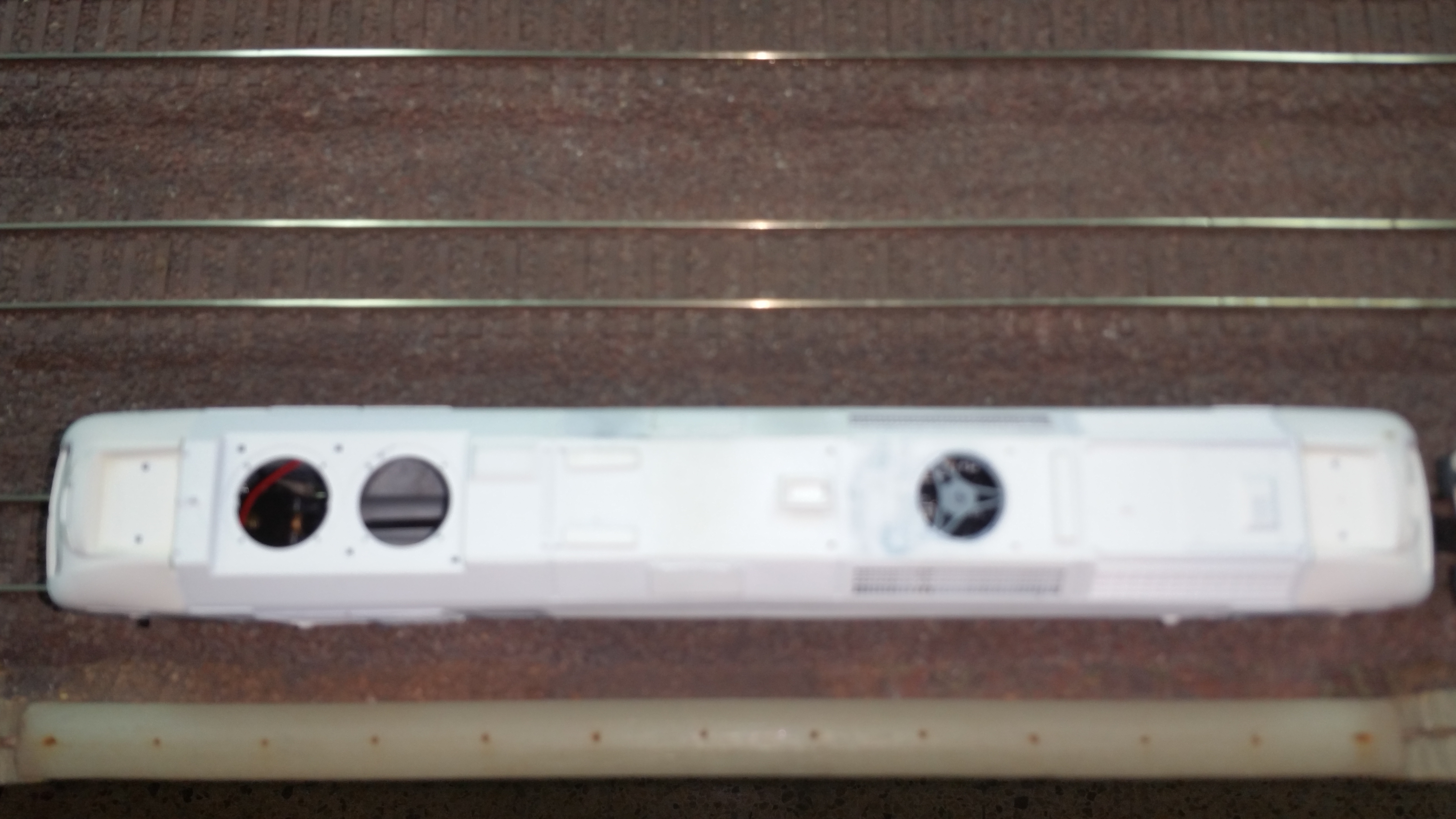

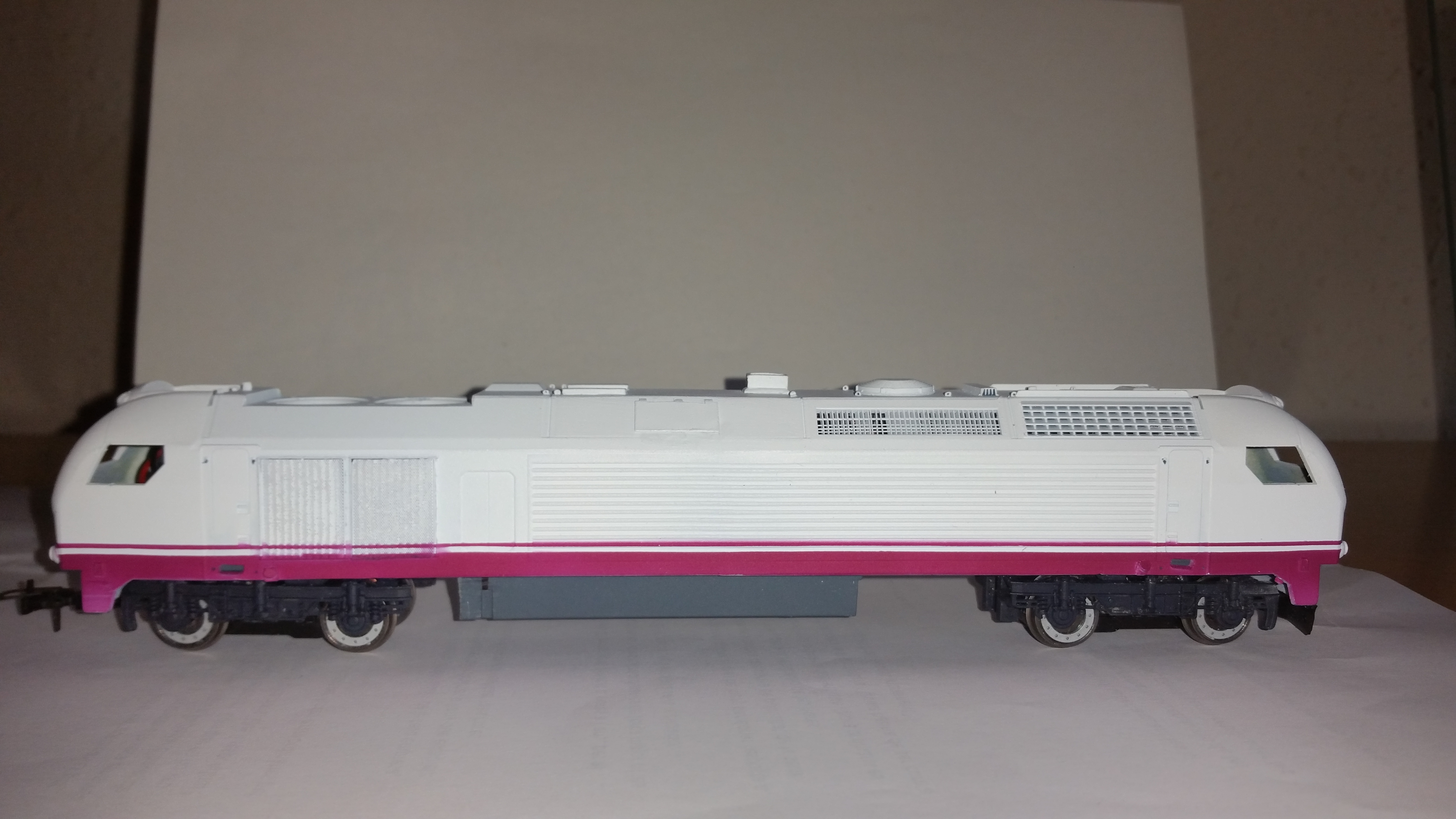

La 334 ya pintada de blanco y líneas moradas,a la espera de repasar las líneas, más tarde el gris y luego calcas,. :)
