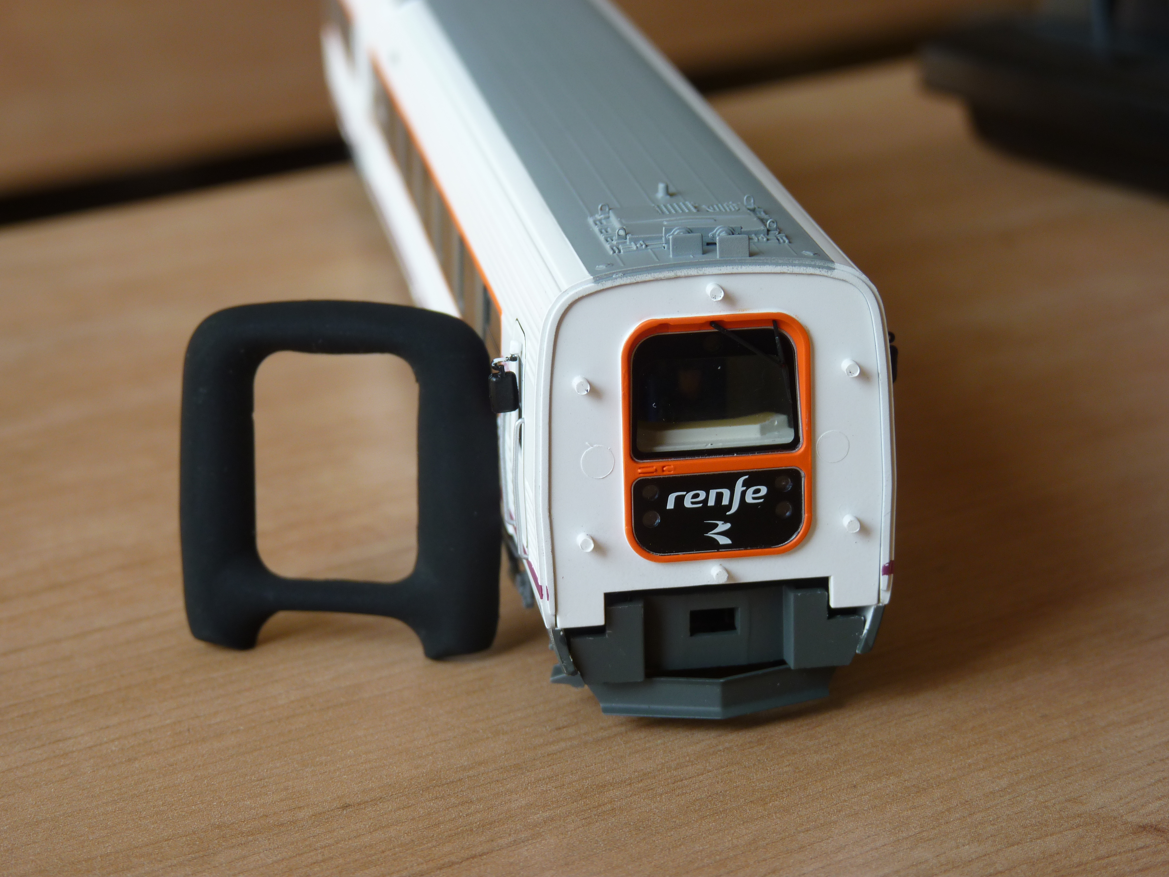

Me sorprende que nadie haya colgado una foto sin el testero que es facilísimo de sacar.
Para cuando una transformación artesanal con el nuevo testero de fibra ?? Para cuando por parte de la propia Electrotren ??
Por parte del fabricante tardaremos en verlo; en la versión original, el enganche Scharfenberg está retranqueado respecto a la versión modificada cuyo testero es más grande, aumentando la longitud total del coche, aunque no he calculado la diferencia entre uno y otro si lo pasamos a escala. Pero lo peor y bastante más complicado, es que las luces en uno u otro modelo no coinciden en posición -sobre todo las inferiores-, habiendo que modificar totalmente la distribución de las mismas. Poder extraer el burlete del testero no se hizo en vistas a facilitar las cosas para la versión modificada, creo yo, sino para dar más realismo al testero simulando lo que es, una goma elástica y no un postizo rígido.
Antes veremos los Camellos reformados a Supermanes, y las 440 reformadas a 470, pero intuyo que en los tres casos nos toca esperar.. y tal como están las cosas, me temo que bastante
