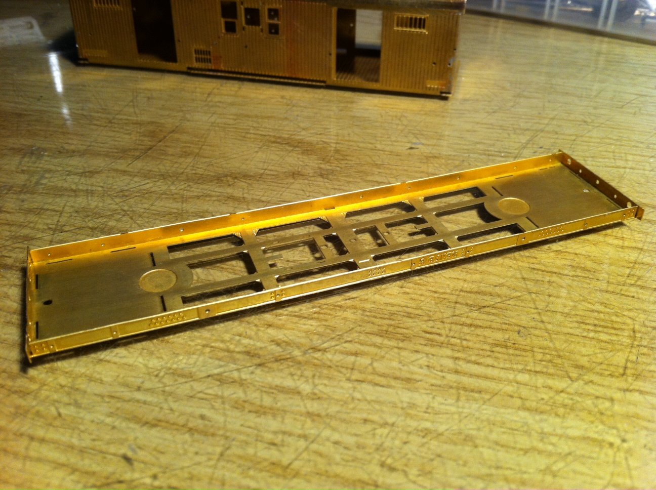

Hola, empieza por bogies y bastidor, que es más sencillo, puedes también practicar para doblar con la caja defectuosa, que es la del blister, si te fijas, le faltan tablas verticales

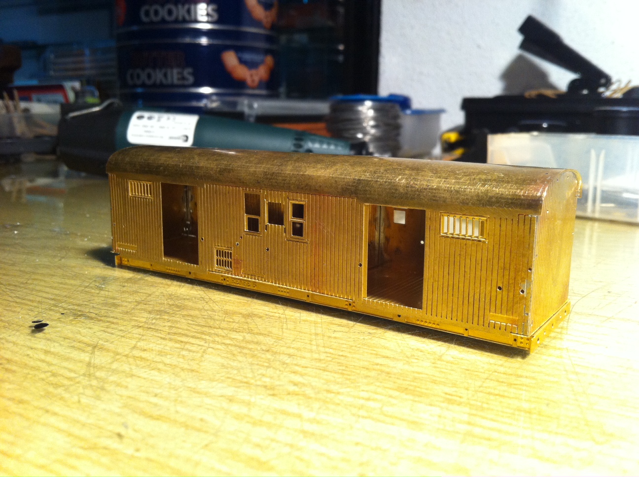

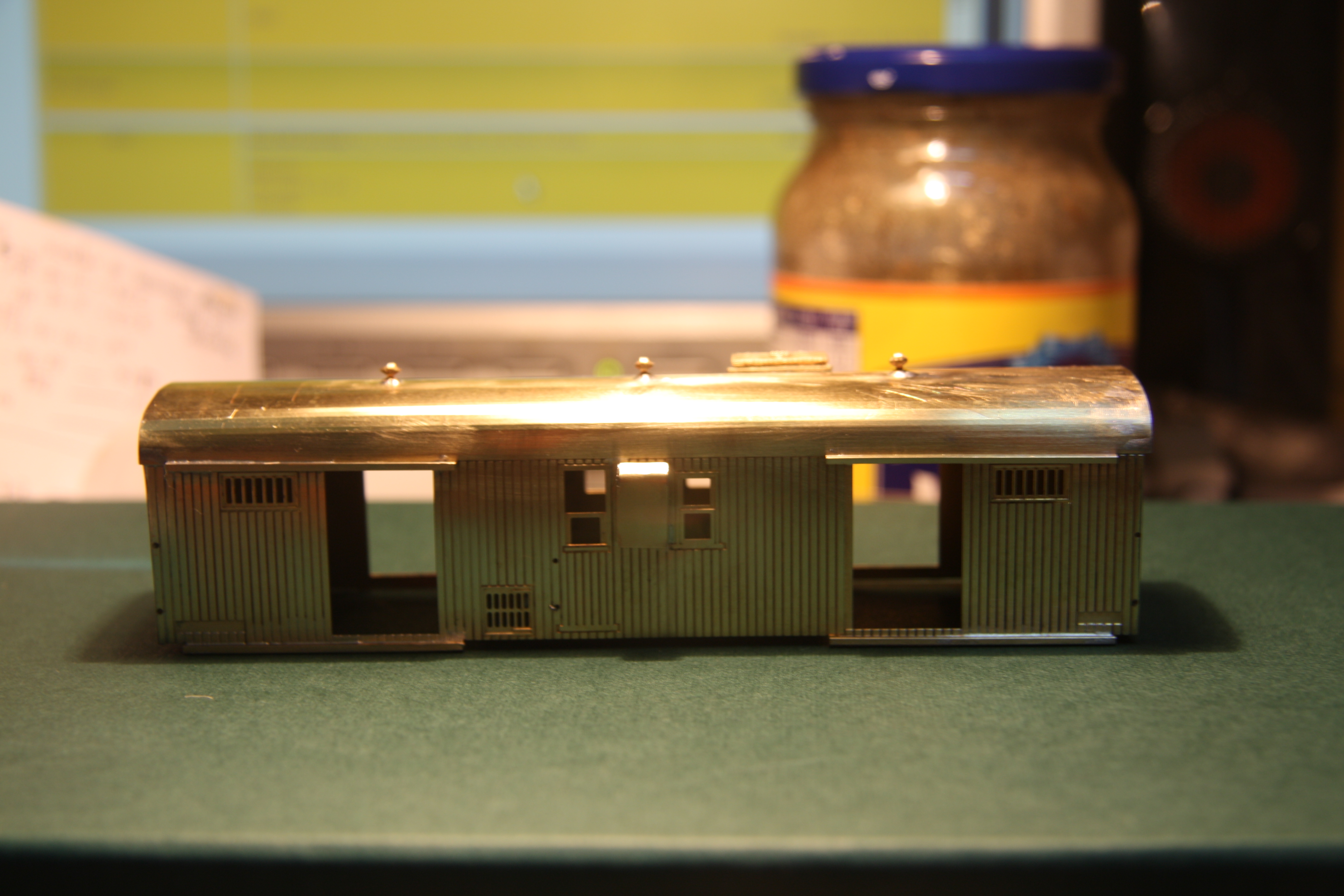

Debo ser mas habil de lo que pensaba, he probado primero con la defectuosa y luego me he liado con la buena....
Caja hecha con los testeros soldados y no ha quedado mal.
Luego subo alguna foto
Por cierto, a esa defectuosa le daremos alguna utilidad.
Saludos .
Antonio
Lo ves?, hay que perder el miedo!!, encima, con el tableado interior, se hace muy bien, lo peor, ajustar los testeros para que coincidan en altura, a mi me fue muy bien, biselar las esquinas por el interior en las paredes

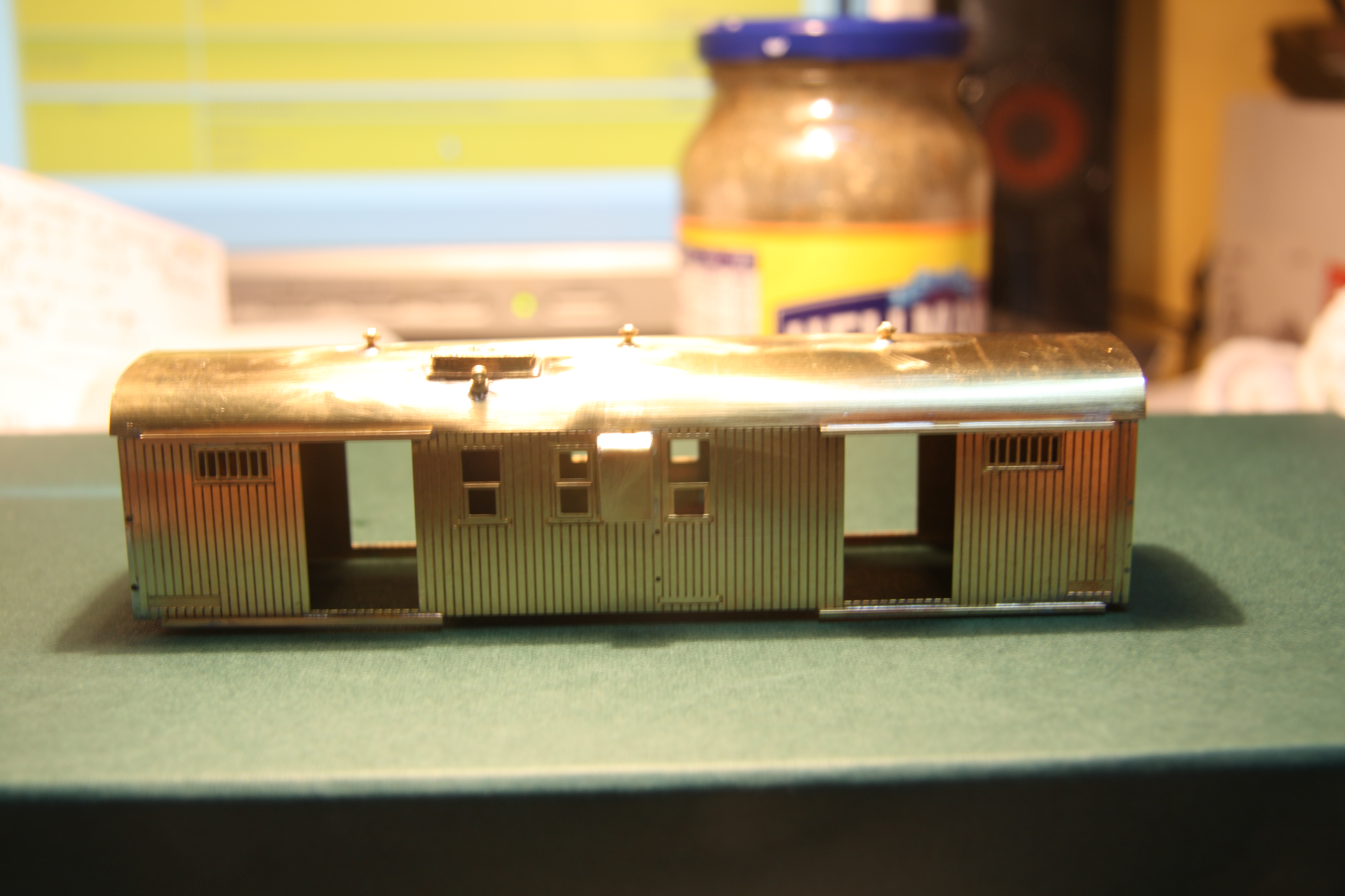

Vamos poco a poco avanzando.
Saludos .
Antonio

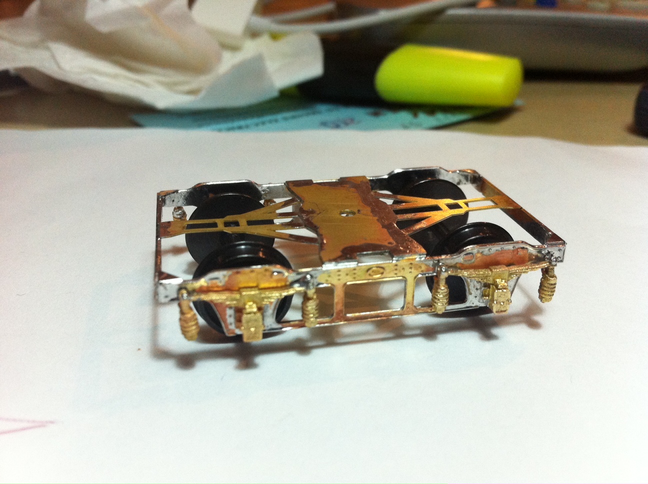

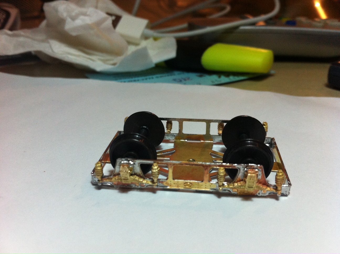

Sobre la caja, nada que añadir, hacer los taladros de los pasamanos horizontales, con broca de 1 mm para que entren los soportes, el bastidor con una regla, dobla sin problemas y muy fácilmente y luego monté casi todo un bogie, el truco para las cajas de grasa, es poner la caja, lo más hacia abajo posible del bogie y quedan todas iguales, cuidad mucho de poner bien y os rodará de cine

¿lo mas abajo posible, con el bogie panza arriba o panza abajo?, aunque mi furgón es el largo, supongo que los bogies seran iguales o muy parecidos.
Ya puestos a la droga del latón, ¿no hay oferta de la Santa Fe para forotrenes? :mrgreen: :mrgreen: :mrgreen: :mrgreen:
Positivos, muchos
Con el bogie panza abajo, es decir, en postura de rodar, y ruedan de cine!!!!
