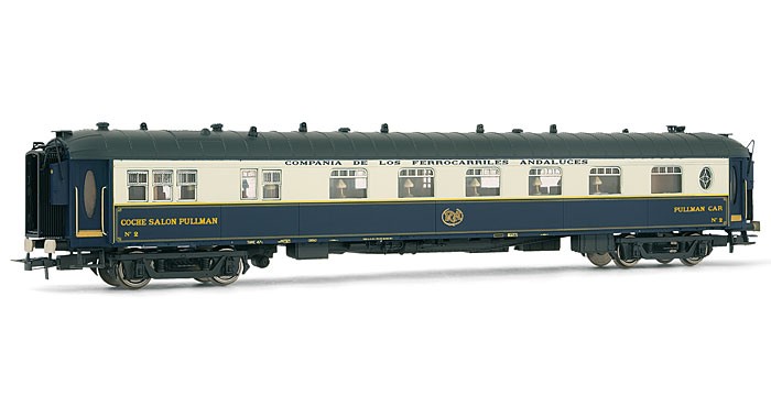

Pues parace que están disponibles ya los coches salón de la Compañía de los Ferrocarriles Andaluces:
Ref 18254:
Ref 18255:
Si alguien los compra a ver si nos pone fotos para ver como es su resultado final! :)

Con estos coches la verdad es que estoy asombrado, sobre todo viendo las dos fotos que ha puesto Hardtonic. En la primera, el coche 1 tiene los bordes negros de las ventanas como eran en realidad los coches (cosa que no hizo en su antigua versión Rivarossi). Ahora que parece que en esta versión se ha solucionado el problema, resulta que en el coche 2 no aparece ese reborde de pintura negra alrededor de las ventanas, que le da tanta elegancia y además hace la decoración real. No sé si las fotos que ha puesto Mario son de catálogos o son de los coches que ya han salido. Por lo que ruego que si alguien los tiene nos saque de dudas, para ver la decoración final de ambos coches.

Estos vagones son preciosos, he mirado en el catálogo del electrotren y el vagón nº 1 aparece sin el fileteado alrededor de las ventanas gran fallo como lo vendan asi, respecto a que composiciones se pueden realizar pues la verdad ninguna si eres muy purista, pienso que estos vagones son más para admirar que para rodarlos, si finalmente electrotren decide fabricar el resto de vagones, lo que sería un acierto, ya tendríamos una composición, por cierto, ¿cuando salen a la venta?.

Bueeeeeeno... Deciros que me los acabo de "mercar" y los tengo encima de la mesa. La verdad es que, defectillos aparte, me han gustado y el acabado ha mejorado bastante con respecto a los anteriores CIWL de Electrotren. Y no hablemos si los comparamos con la versión que sacó Rivarossi, que ha quedado superada por esta con creces.
Lo bueno.
1º) Cinemática integrada en el bastidor, lo que es una garantía de buena rodadura.
2º) Topes funcionales.
3º) Pintado en azul de los cercos de las ventanillas, tal como eran de origen, lo que les hace ganar mucho.
4º) Aros de las llantas pintados en blanco (a lo Rivarossi actual).
5º) Buena tampografía. Nada que ver con la del material CIWL anterior de Electrotren y más en la línea de la de Rivarossi actual.
6º) El nº 2 lleva la cocina ;)
7º) Llevan una bolsita de accesorios, con mangueras varias, ganchos, etc, etc, etc...
Y ahora llega lo malo, que lo hay.
1º) Hay que tener en cuenta que se trata de un repintado de los coches Flèche d'Or de Rivarossi con las pequeñas diferencias que conlleva, que haberlas, haylas.
2º) Debido a esto, las ventanillas del pasillo junto a la cocina, en el coche nº 2, no están bien puestas, según se puede ver en la foto del "Aranguren".
3º) Debido a esto, carecen del freno de vacío, que también se puede ver en las fotos del "Aranguren".
4º) Debido a esto, los bogies llevan caja de grasa de WL, no las Isothermos que llevaban de origen.
5º) Debido a esto, carecen de los portaseñales en los testeros.
6º) La rotulación del bandeau, sobre las ventanillas, debería haber sido azul, no dorada.
7º) Los topes y el techo están pintados en el gris de fábrica, cuando deberían haber sido blancos.
8º) En el bastidor se han rotulado los dos como "34 plazas". No han acertado en ninguno de los dos. El salón es de 32 plazas y el de la cocina de 24.
9º) En la rotulación, SALÓN, lleva una hermosa tilde que se ve hasta en las fotos!!! (Esa ortografía...)
Y la dolorosa... Sobre los 50 € por coche, que ya es. Considerando que los de LS Models parten de unos 60 € y que la calidad y presentación es muchísismo mejor...
Mañana, con luz, las fotos. Aprovechad a pedir que detalle queréis ver ampliado y así mañana hago una serie con macro.
