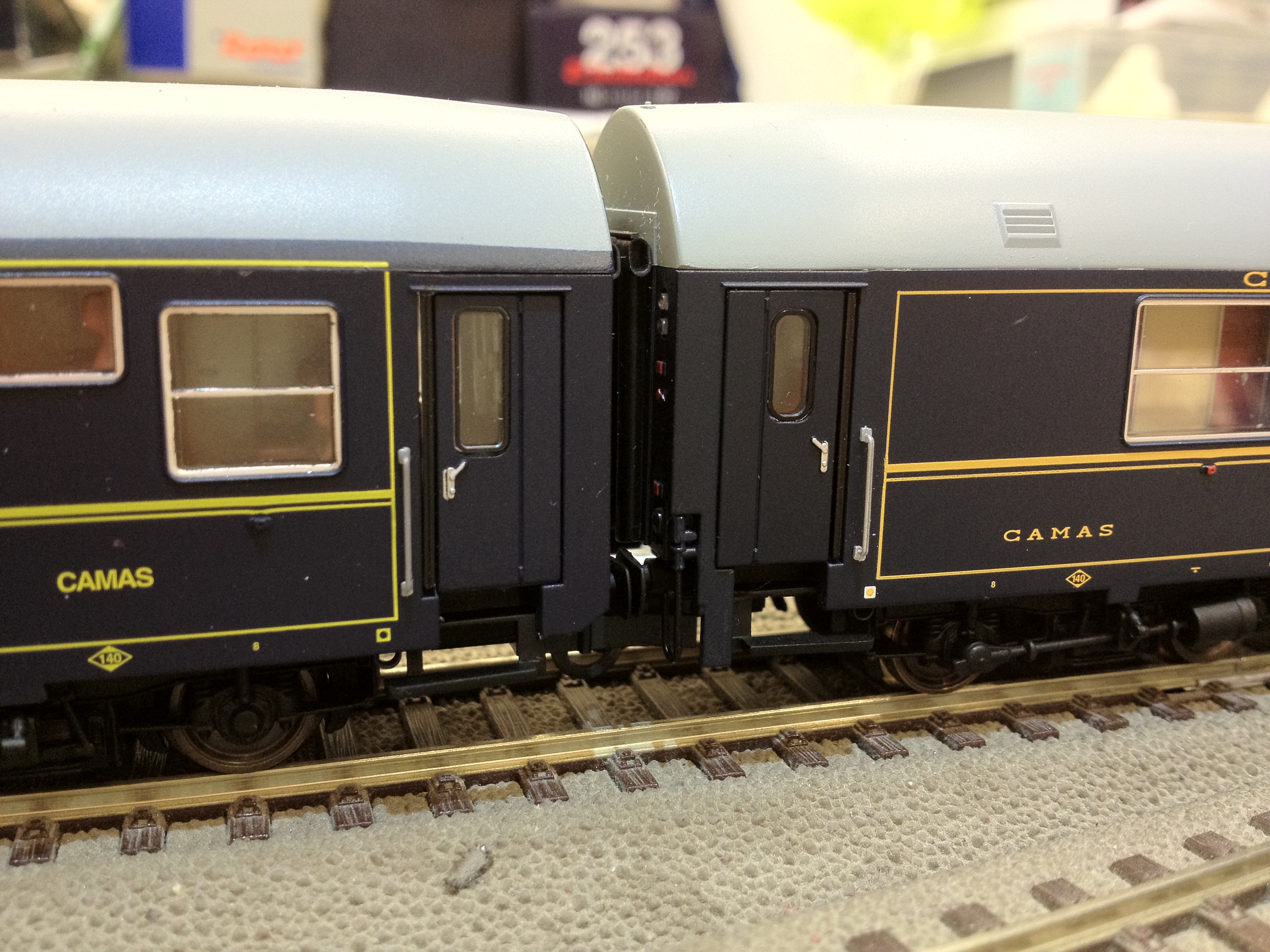

De momento las ventana de las puertas, bien reproducidas por Rivarossi en los T2 que hizo para España y mal reproducida en los actuales de Electrotren.
Mensajes: 5711
Subo una foto de la diferencia, a la izquierda la puerta real española por Rivarossi, y a la derecha la puerta que reproducen los modelos actuales de electrotren. Está claro que ganamos en cuanto a la luz de los testeros, la mejora de la tampografía.. pero jope no costaba nada elegir bien el molde a retocar.

*Las puertas como comenta Hardtronic, esto en los de Hornby/electrotren, los dos de Rivarossi en este sentido son correctos.
*Los focos de los testeros en los Rivarossi, en los Hornby/electrotren esto si es correcto.
*El rebaje de la caja en la zona del bogie en los españoles.
*Lo más cantoso a mi entender que es la distribución y los equipos de los bajos, distintos en los españoles, sobre todo en las versiones Renfe que han sacado solo de época V (azules incluidos) y estos tenían una reforma de equipos para equipararlos al resto de coches de Renfe, en este sentido el de la CIWL se aproxima más a la realidad, esto condiciona que la rejilla del AA que está en el lado pasillo esté mal posicionada en el caso de los españoles.
*También cambian elementos del techo.
Con esto no quiero decir que sea una mala adaptación, que no lo es, es un modelo muy atractivo tal y como sale de caja, pero no es un modelo exacto, aunque es de los que mejor da el pego. Por ejemplo los Corail literas BBL-9600 de Roco tienen un nivel de acierto/error semejante, pero el resultado final no es tan atractivo como en este caso.

Gracias por la información ;) No entiendo cómo han podido cometer ese error de las ventanas de las puertas, la cagan en los más simple. Lo de los bajos es más comprensible dada la política de Electrotren de primar los beneficios frente a la exactitud.

Mucho mejor, porque ese error es el que más se nota.
¡Hola majos! Resumiendo:
- Entiendo este explicación de Pistacho como la más completa-
- Esta foto de Hardtonic es la que mejor lo muestra ¿deacuerdo?
- Sobre el rebaje en la zona de los españoles. ¿Te refieres a que en el de Et. está mal o bien?

Está mal, deberían de llevar un rebaje que no llevan.
Gracias por tu didáctica aclaración Mario. Por cierto, ahora que estoy metido en faena (recortando los cagetines NEM de mis 8.000s para eliminar la excesiva separación entre coches) he observado que tus dos T2 están fuelle con fuelle, ¿también has hecho tú lo propio con estos coches, o en este caso no te ha resultado necesario y sólo es el resultado de emplear los enganches cortos de Roco (yo uso Fleischmann Profi)?
