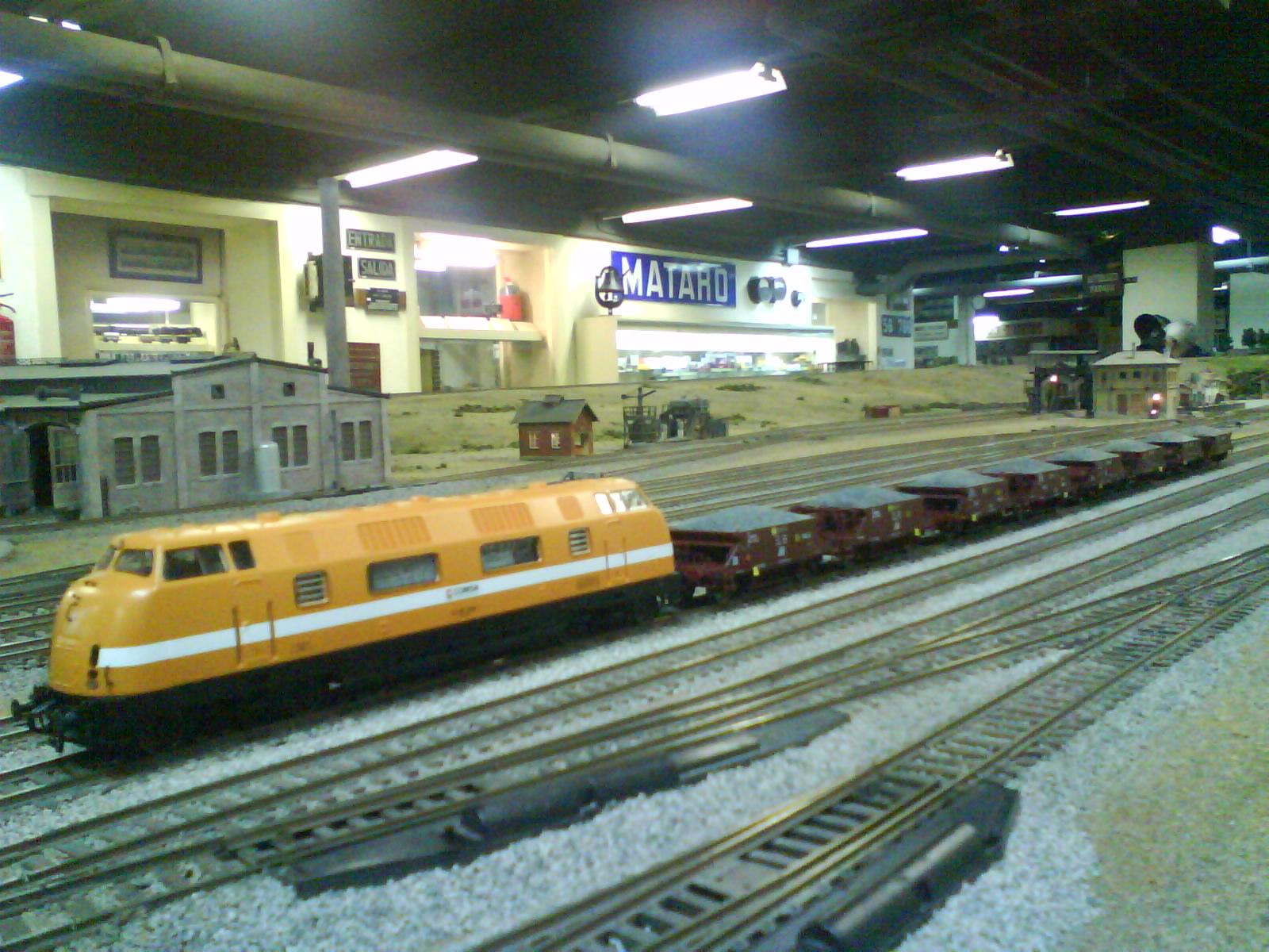

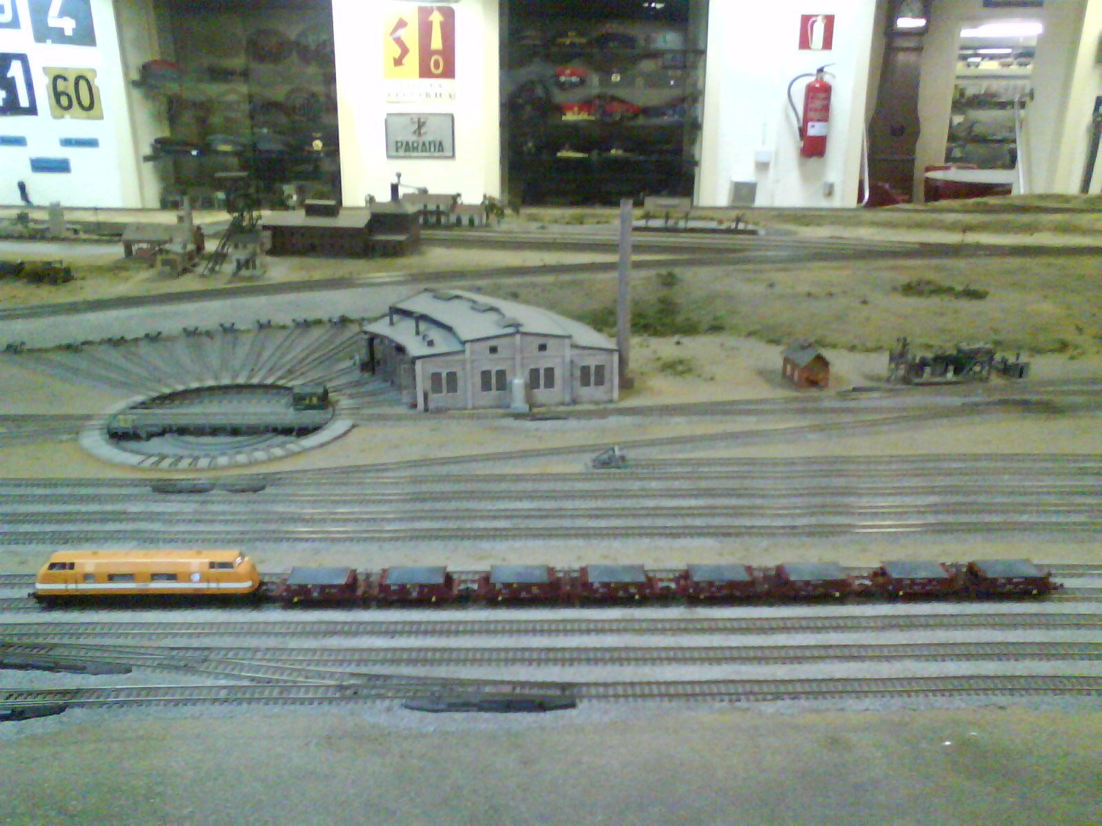

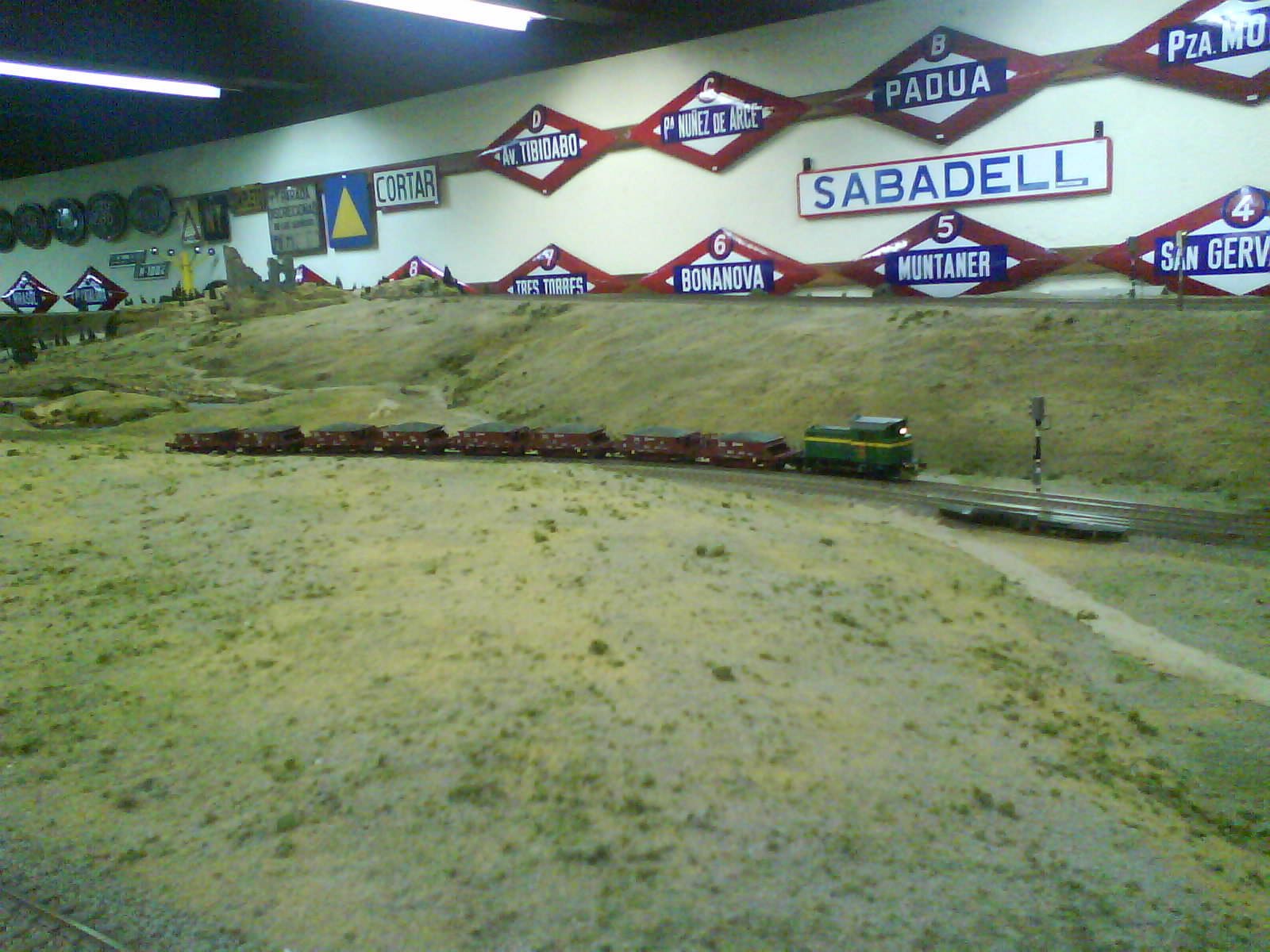

Yo hoy he bajado a la soci y he hecho rodar las mías un poco:
