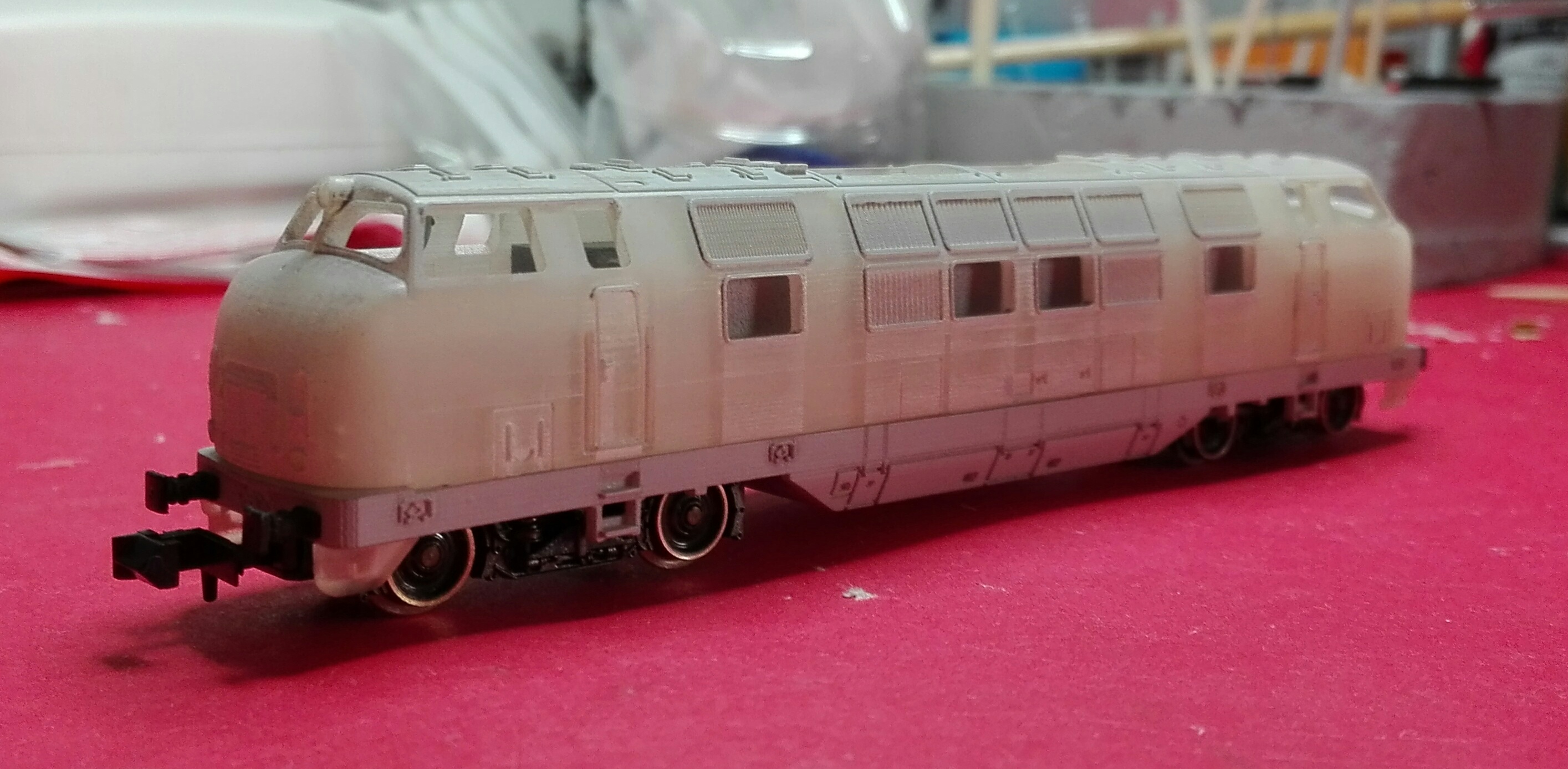

Hola a todos.
Primero debo de agradecer a todos la gran paciencia y apoyo aportado.
El primer proto de la 4000 "nacio" en fechas paralelas a la paternidad y esto mas algún desarrollo de algún encargo ha hecho que se eternice, por falta de tiempo o desanimo.
Durante este tiempo, se han aprendido muchas cosas sobre su viabilidad, materiales, técnicas y limitaciones del 3D y solo quedada que pasara de ser solo una carcasa estatica a algo con vida propia.
Esta meta era poder circular en EXPOTREN el domingo pero no ha podido ser, a veces con hijos no puedes hacer planificaciones y a ultima hora se ha tenido que decidir no ir.
Bueno, pasemos a la prueba rápida la 4000.
-Sobre motorización no hay secreto, bogies br221 ROCO sin actualizar a versión Renfe (detallado ballestas, etc).
-Chasis 3d de diseño propio con medidas entre pivotes Renfe de una sola pieza. Posibilidad de montar chasis de Roco sin cortar en partes, solo eliminando varias partes cortando o limando y añadiendo un kit para pivotes. Pero prefiero el mono pieza 3d por su simpleza de utilización. (Montar y listo sin hacer bricojaje)
-Motor el típico aplanado de ROCO pero al tener libertad de desarrollo de chasis se puede poner cualquier motor que se desee, en consonancia con la placa C.I. por espacios, sujeciones y tomas de corriente.
-La placa C.I. la de la br221 y casis seguro la 319, 333, cualquiera tipica de Roco que tenga dimensiones y fiaciones idénticas.
-Cardanes originales con adaptador, para lograr mas longitud y no haya que modificar cardanes con bricolaje.
-Decoder ESU estándar, tal y como viene del blíster montado en la loco, a pelo si ajustar CV ni nada. Y central EZ command IB que es lo que había a mano en ese momento y algunas vías viejas.
Luces no se montaron errores de alojamientos que creaban interferencias con la carcasa y las elimine temporalmente.
Al final se logra un peso de aprox 400 gramos sin añadir lastre suplementario. con el chasis 3d.
Ahora a hacerla circular en un circuito, ver el comportamiento. Controlar espesores de material, ya que los tiene como cualquier carcasa inyectada y deberían ser algo mayores, etc.

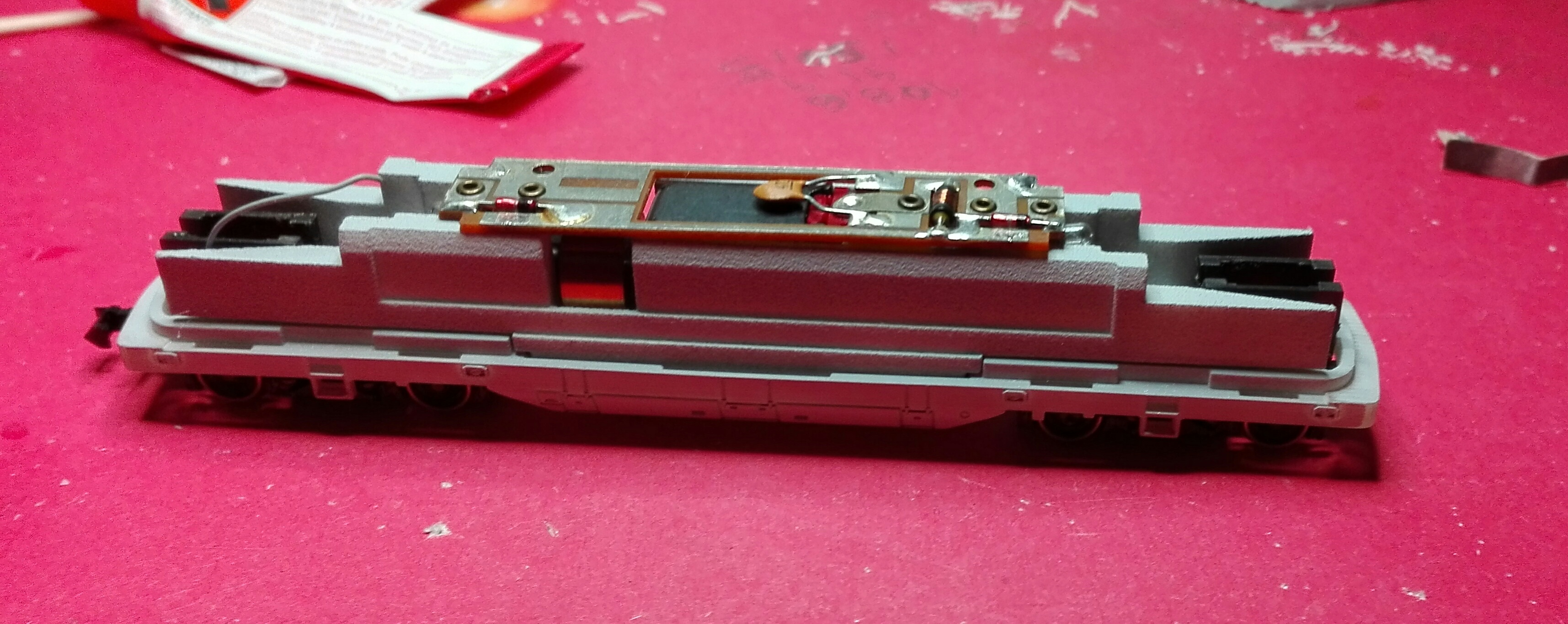

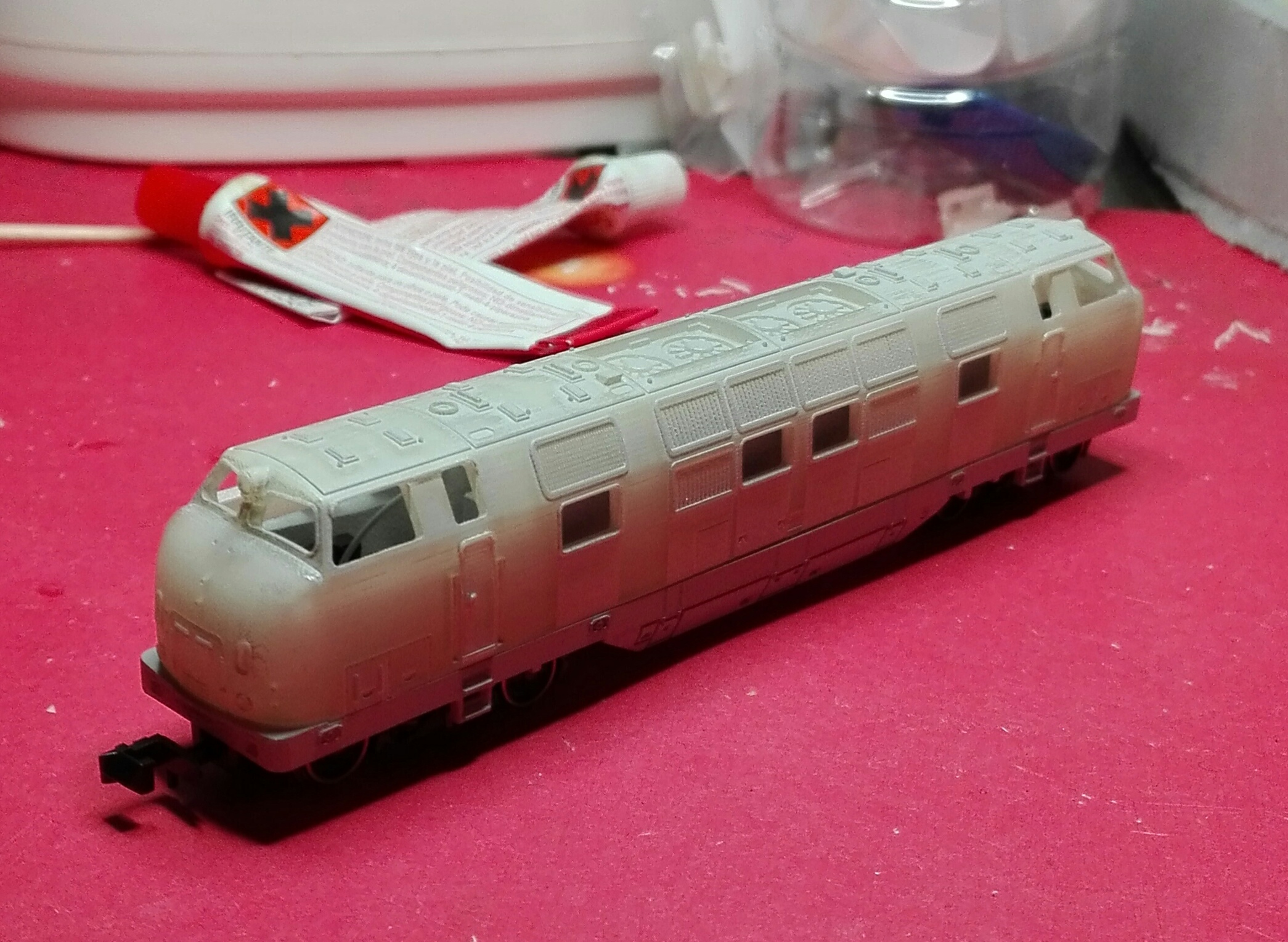

Gracias, pero realmente tiene mucho trabajo detrás y mucho tiempo olvidada en una vitrina sin poder darle vida.
Volvemos con la gran olvidada la pequeñita en N.
Tiene su complicación ya que por el tamaño de los detalles es muy difícil meterle mano con la lija para pulirla y suavizar las típicas marcas de impresión en las curvas.
Como ya tenía el chasis planteado en plástico, para probar, se ha hecho un premontaje provisional, utilizando componentes de la v200 de Roco y versiones de esta. Aunque en realidad sólo haría falta bogies, cardan, placa y motor.
A falta de.montar faldones operativos.
Estoy dándole vueltas al tema de hacerla mono-pieza por lo anti-estetico que se ve verla partida en dos piezas y en resina.Sería más real evitar esto.

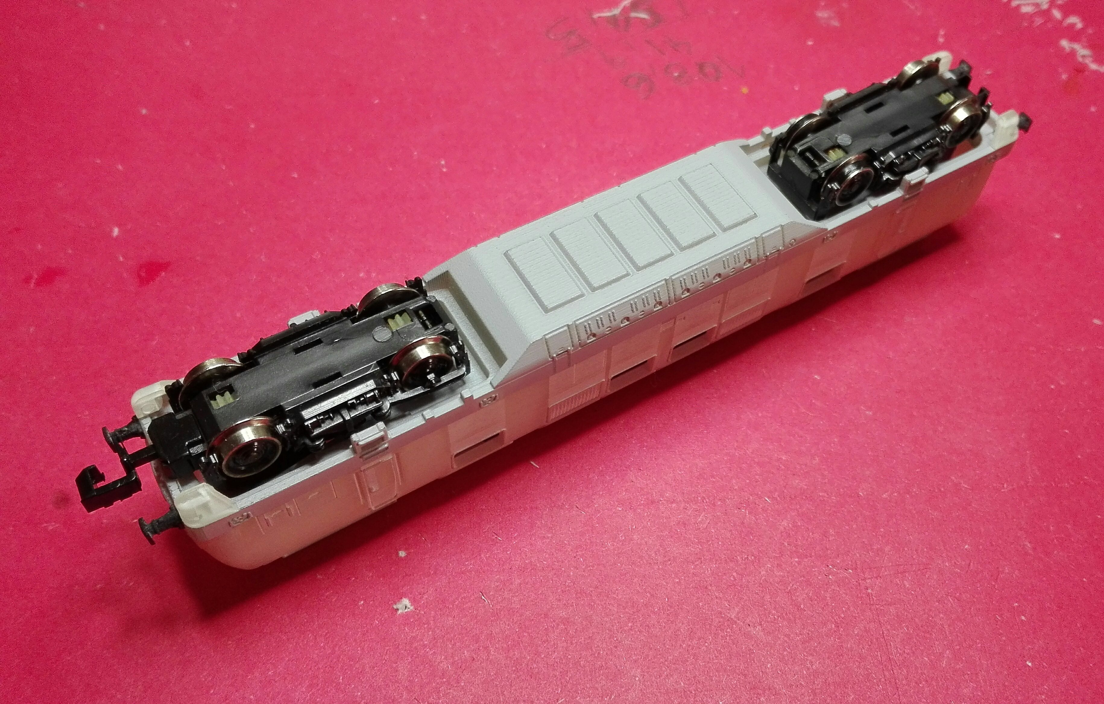

Seguimos con el tema.
Montaje faldones y topes.
Y vista inferior que nadie pone nunca.
Realmente la partición en dos piezas es poco estética.
Bajos 4000
4000 topes y faldones
