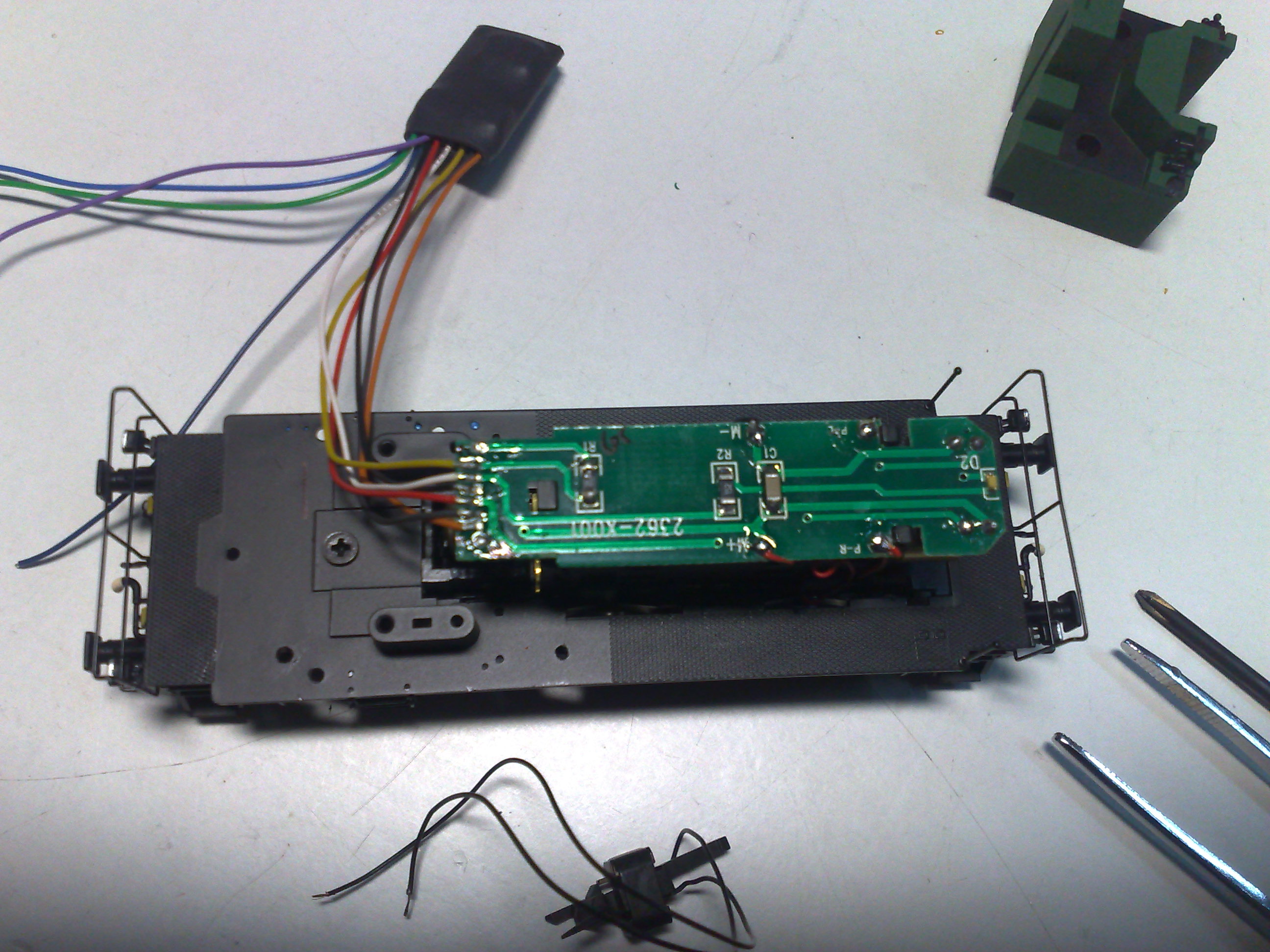

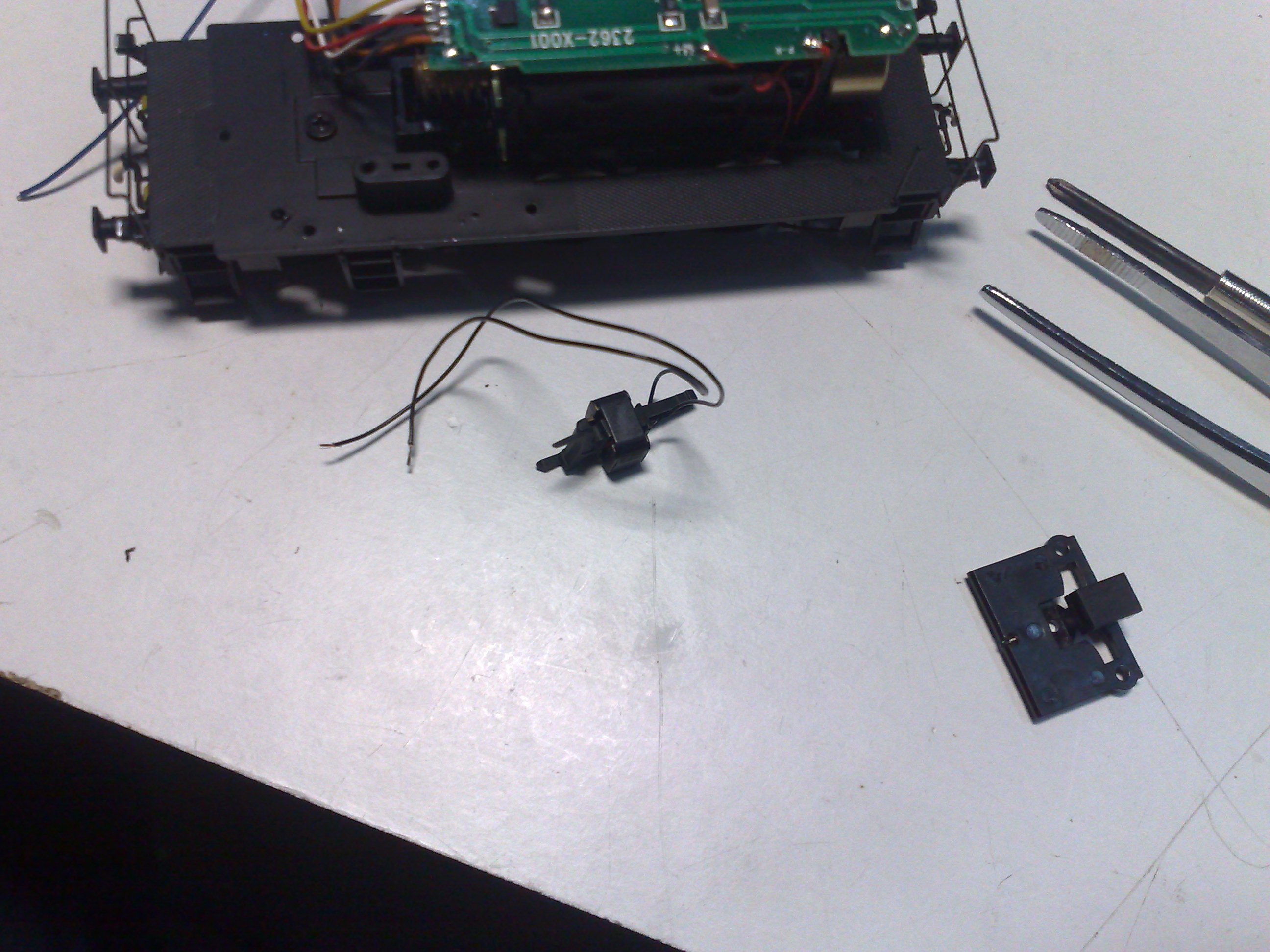

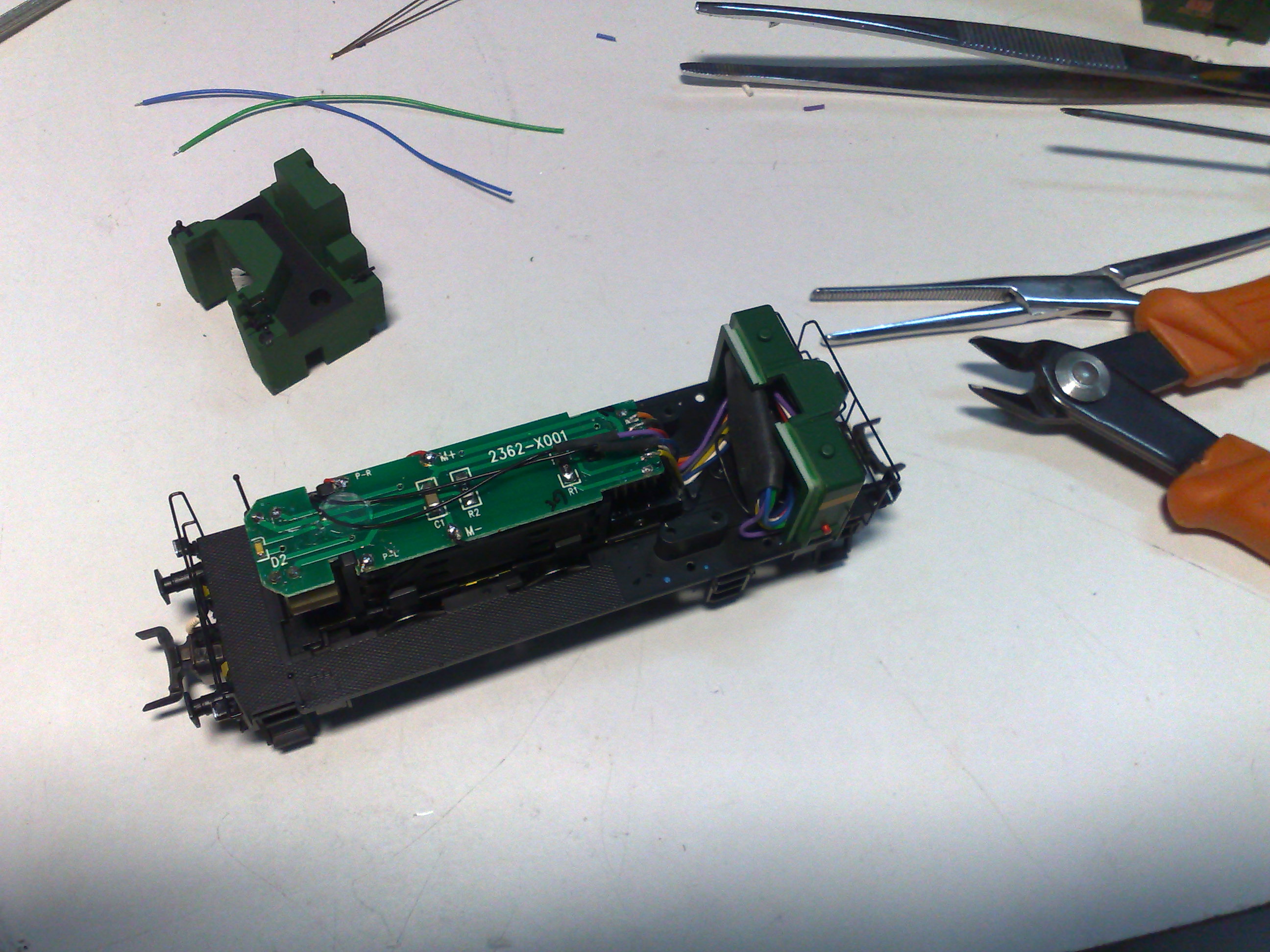

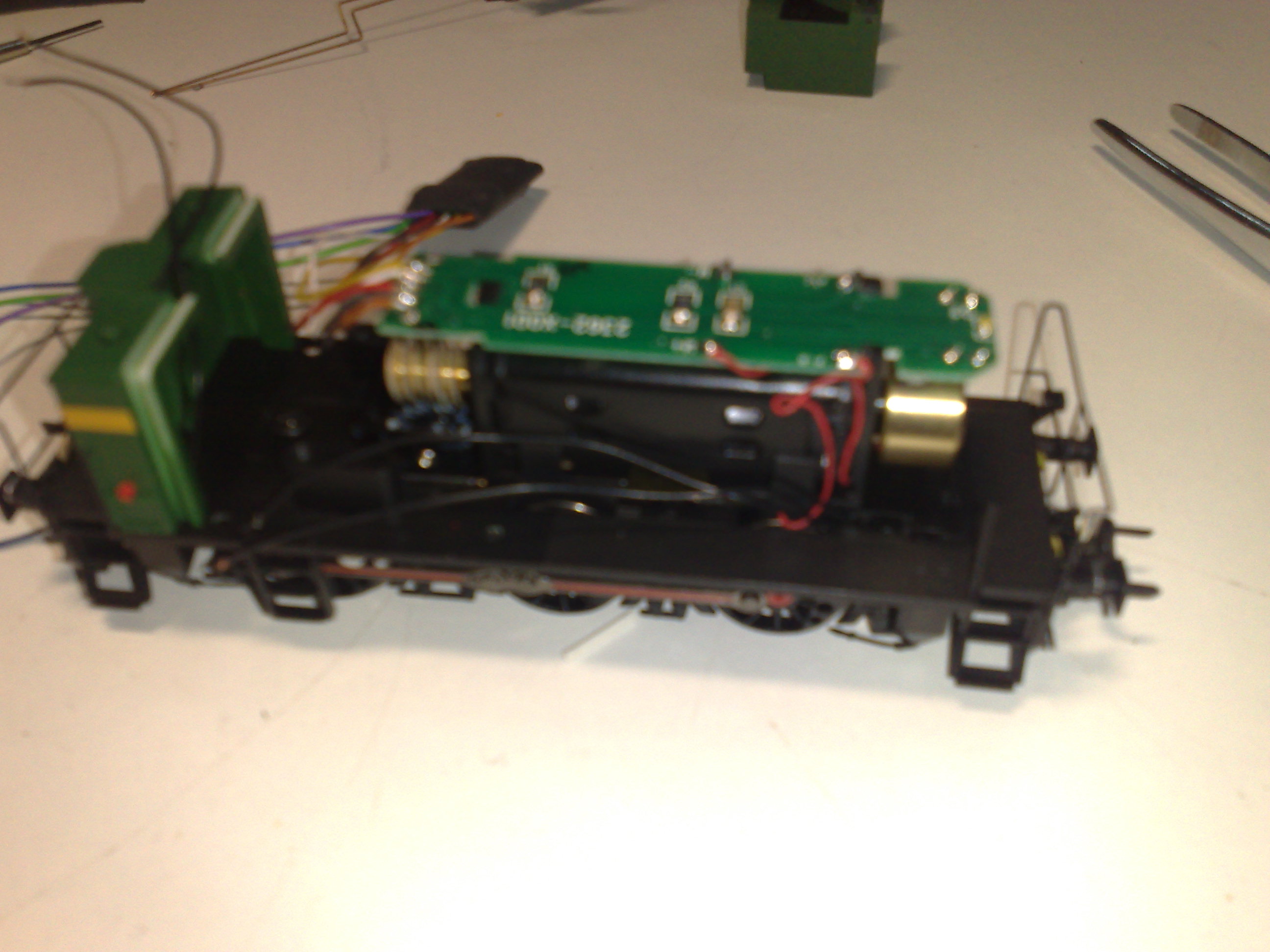

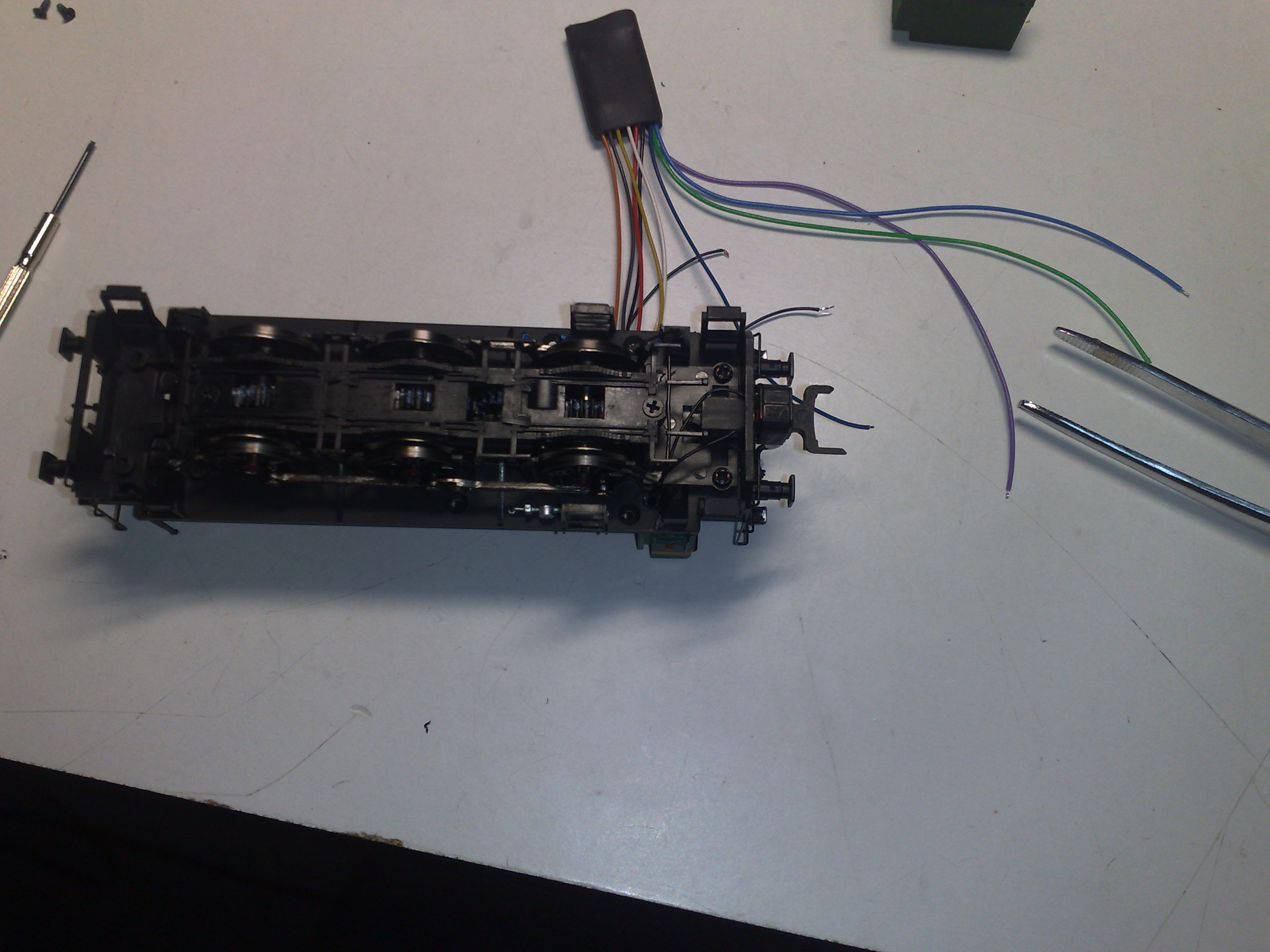

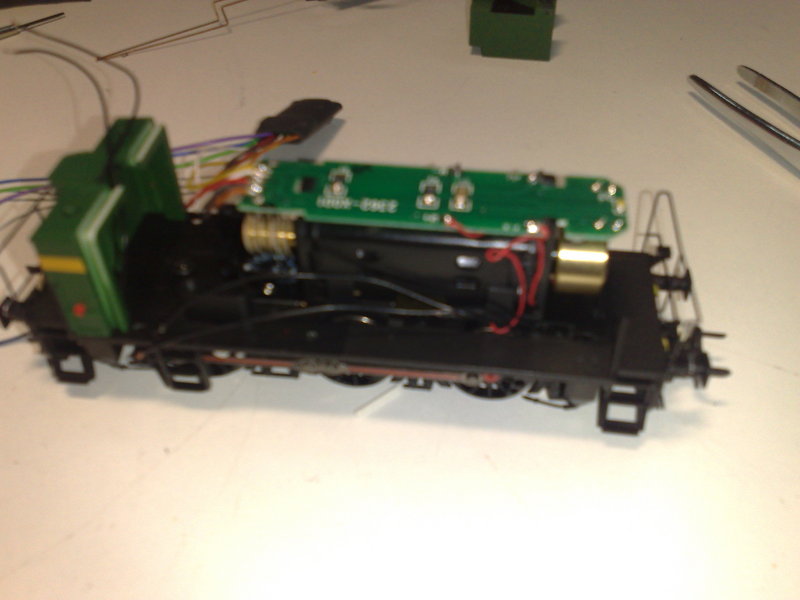

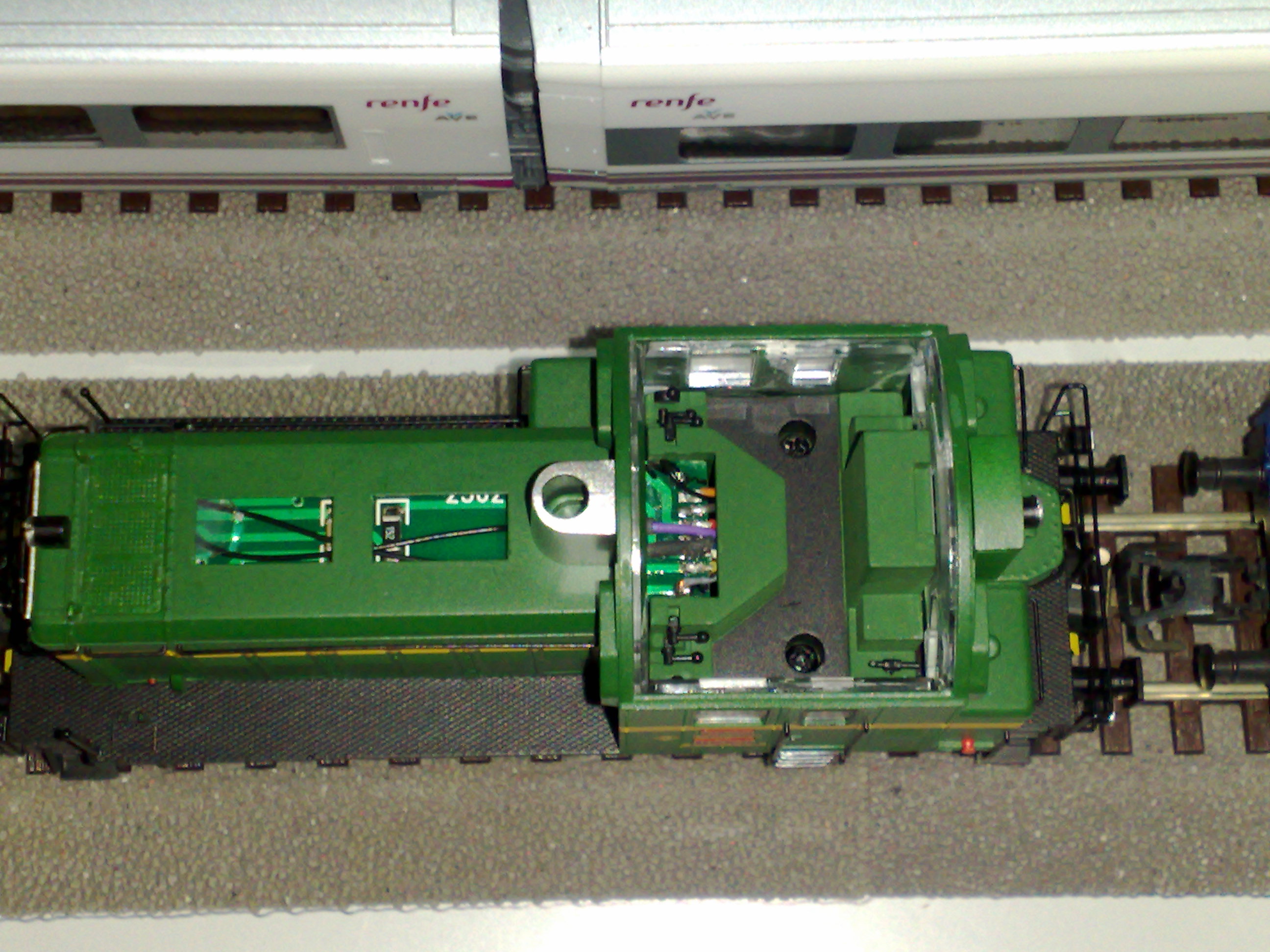

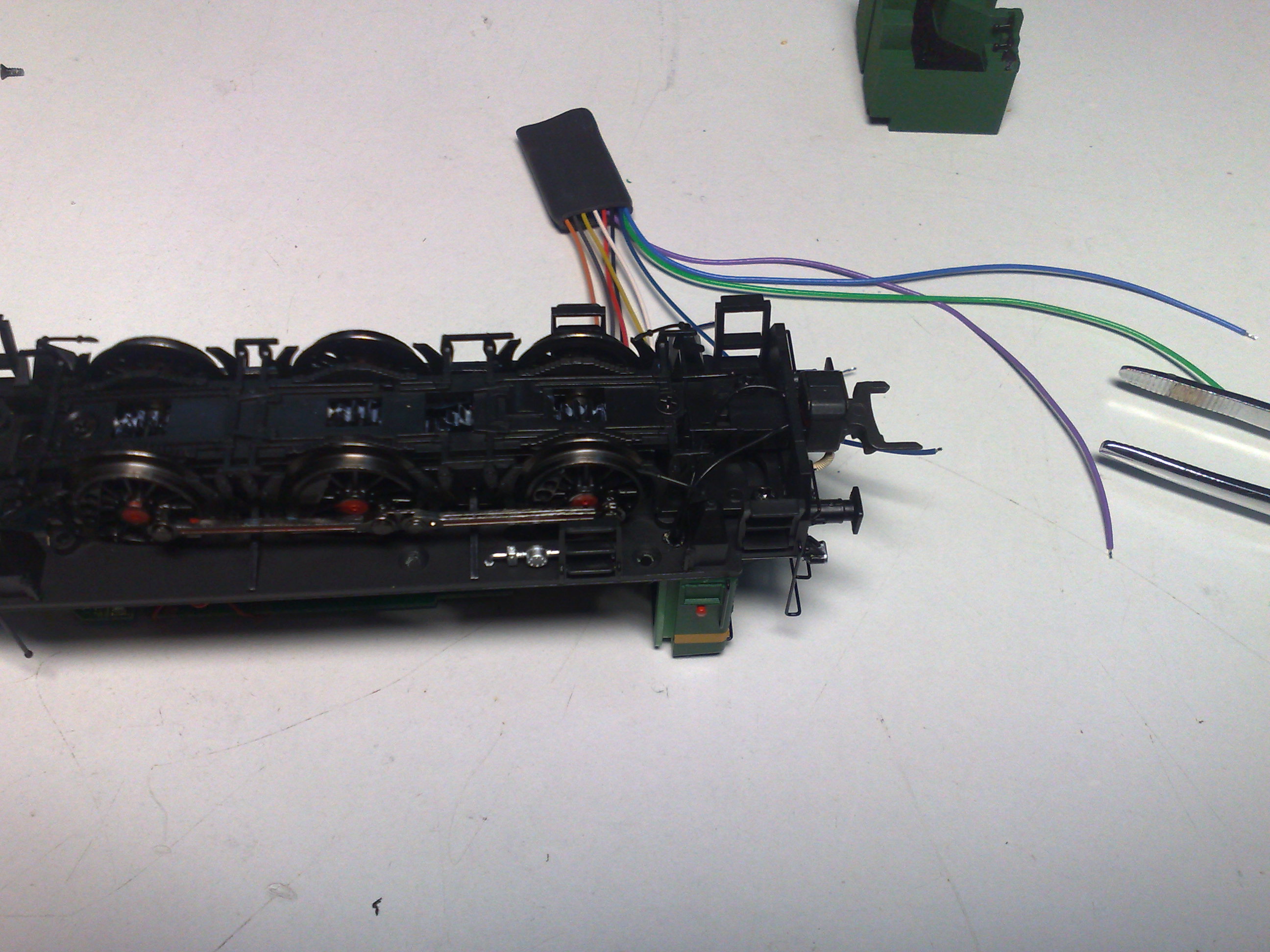

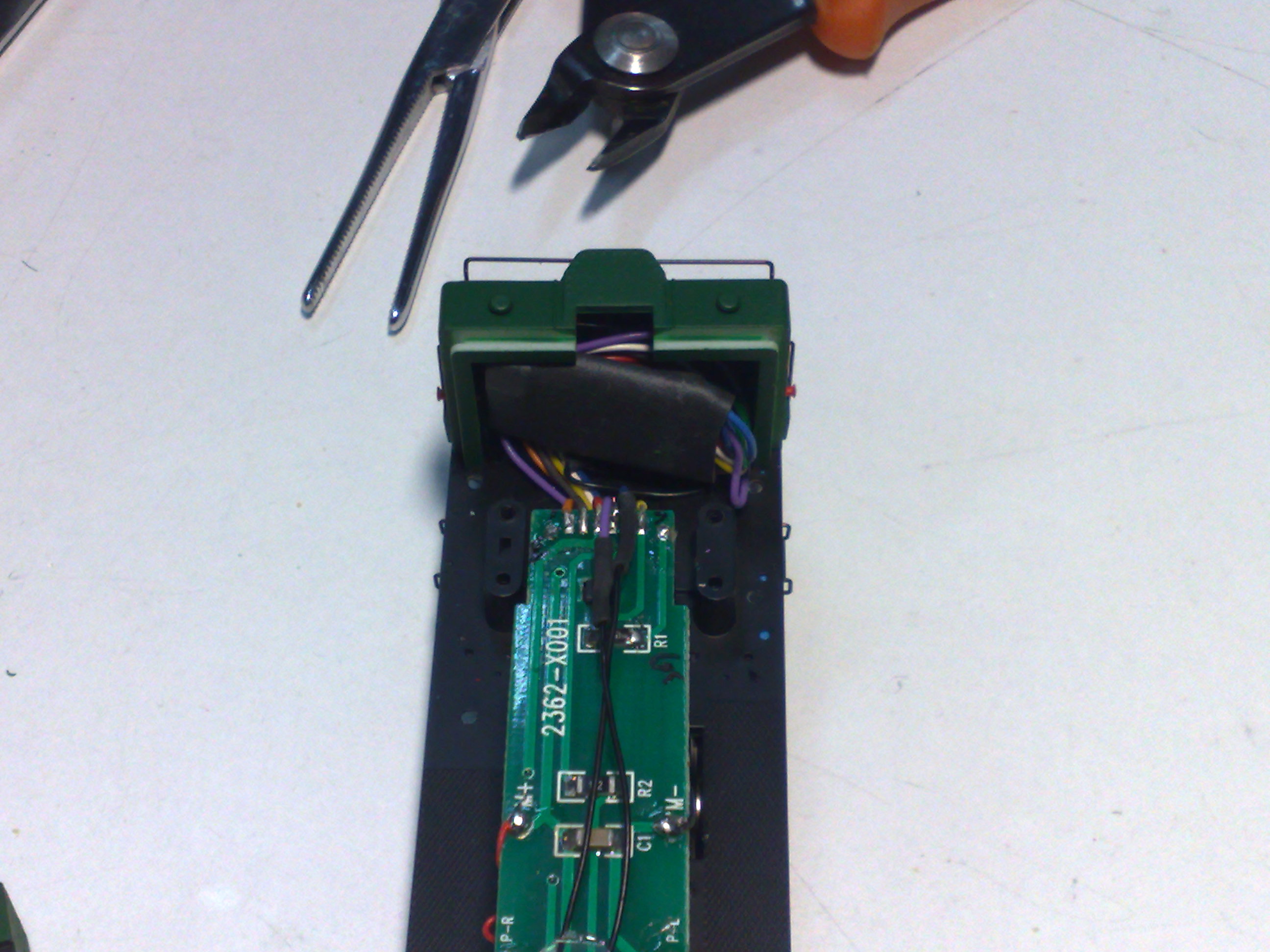

Comento lo del decoder, el deco que equipa la versión digital no es de "N", es un deco Lokpilot V3 de 6 pins, y estos decos van justos para los desenganchadores, no te quiero decir nada de los Lokpilot micro, que ni de coña aguantan el pulso para el desenganchador.
Con respecto a la tienda que ofrece el sonido en el tractor, tengo que decir que el altavoz lo deben de poner fuera de la maquina, poniendo una baca en el techo de la cabina y cogiéndolo con unas gomas.
O eliminando la única pieza de lastre que lleva la maquina, dentro de la cabina, con lo que, la maquina pesaría 100 gramos, incapaz de arrastrar 3 vagones cortos; Si el bastidor fuera metalico, otro gallo nos cantaría.
Yo tengo puestos los desenganchadores, he puesto el Kit de Roco 40410 que lleva decoder incorporado, y el trabajo es de nivel, sin quitar la pieza de lastre.
Pongo algunas fotos.
Un saludo Paco.
