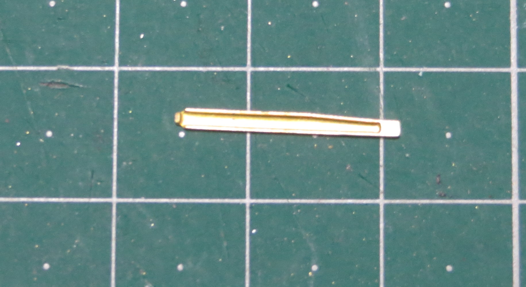

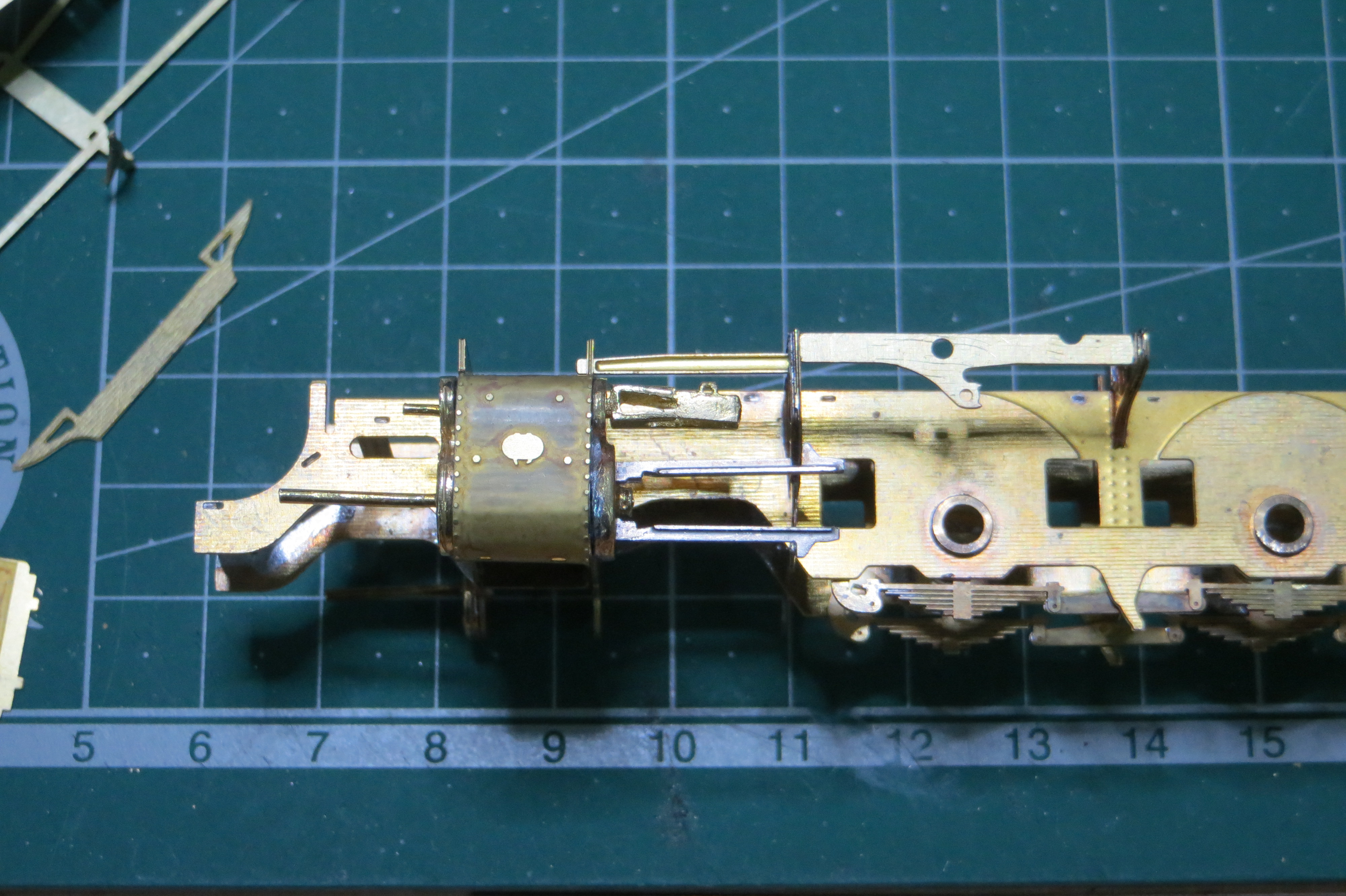

Esta mañana, he estado en el Museo del Ferrocarril viendo esta imponente y preciosa locomotora y dado que también estoy con el montaje del kit ahora mismo, me he dado cuenta que la pieza núm. 12 de la plancha del bastidor, debería estar montada al revés de como se ve en las fotos de las Instrucciones de montaje.
Es un detalle que no afecta para nada al funcionamiento de la misma y con poca importancia, pero lo comento aquí para aquellos que aun no la habéis montado, por si queréis montarla correctamente, o al menos montarla tal y como está en la versión conservada en el Museo, porque también podría ser que la pieza se pueda colocar de ambas formas.
Pongo una foto que he hecho para que podáis observar lo que digo:
Por fin lo entendí, dices la chapa que es alargada que va medio oculta, ahora que lo dices tiene relieve en el kit, se trata de ponerla al revés y que quede plana por la cara vista, yo tambien la puse mal :lol: , gracias por el apunte

Hola FPP.
¿Podrías oner una foto de la pieza en HO?
Yo tengo el bastidor y la bancada a medias y no acabo de entender tampoco a qué parte del kit te refieres..
Saludos y gracias anticipadas

Hola AbdulelGandul.
Estas son las fotos que he hecho, en la primera foto se puede ver una de las dos piezas iguales que lleva la locomotora y en la segunda foto, puedes ver como debe de ir colocada, para que quede igual que la locomotora real preservada en el Museo.
Sin embargo si observas las fotos del tutorial de montaje, esta pieza aparece montada al revés.
Si necesitas más fotos, no dudes en pedirlas.
