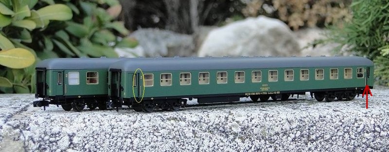

Resulta cansino tener que practicar bricolaje con prácticamente todas las novedades. En este caso, hay que insertar unas arandelas entre los bogies y el chasis hasta conseguir la altura adecuada. He comprado tres de estos coches, los tres iguales con la misma referencia: HN4100, según pone en la caja se trata del BB-8640, cuando en realidad es el coche BB-8794. La versión con fileteados amarillos no me gusta. Adjunto una fotografía en la cual se pueden observar las diferencias entre el coche de Arnold (con las modificaciones en los bogies ya realizadas), y el coche de Fleischmann. La tonalidad de color verde del coche de Arnold es más correcta, así como el techo con el color gris oscuro y sin nervios. Es un punto a favor del coche de Fleischmann las placas de destino. Otro punto a favor del coche de Arnold sería su cuidado interior, con los asientos pintados de color azul. Sin embargo, el testero de los dos coches es incorrecto, en cuanto a las puertas de intercomunicación y luces.

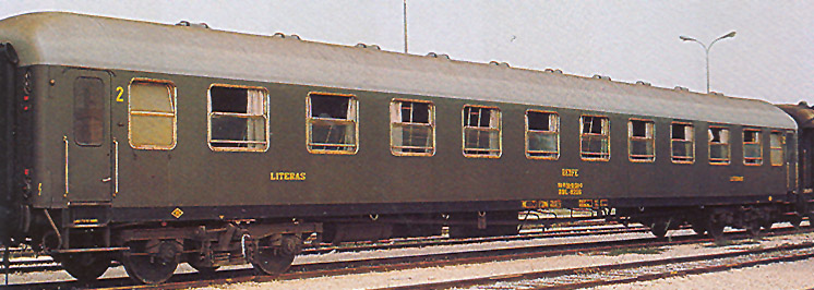

Comparativa de alturas entre Minitrix y LS models.
Comparativa Fleischmann y LS models.
Si asumimos que, aunque estructuralmente son muy diferentes, los 5000 de Kato se basaron en gran medida en los 5000 de Electrotren, estando estos pasados de altura y con unos vanos enormes y por otro lado, LSM suele ser muy meticulosa en la fidelidad del modelo, que también comete sus cagadas, pero en algo tan básico como las medidas no. Creo que podemos tener una respuesta.

Dudo en si realmente es repintado, o bien, es mas un efecto óptico propio de la fotografía.
Mensajes: 1415
Ubicación: València
Registrado: 24 Ago 2009 13:50
En un principio podría pensarse en un efecto óptico, sombra del retranqueado de la puerta, pero en tal caso no debería darse en el extremo opuesto, donde no se aprecia el retranqueado y por tanto no debe haber sombra, sin embargo se aprecia la línea negra.
Sólo hago mi apreciación basándome en las fotos, no he tenido el modelo "in corpore" ante mí...
Mensajes: 1164
Registrado: 06 May 2009 08:49
Pues tendremos que esperar a que alguien que los haya comprado o tenido en sus manos, confirme si están estos burletes negros en las puertas, o no.
