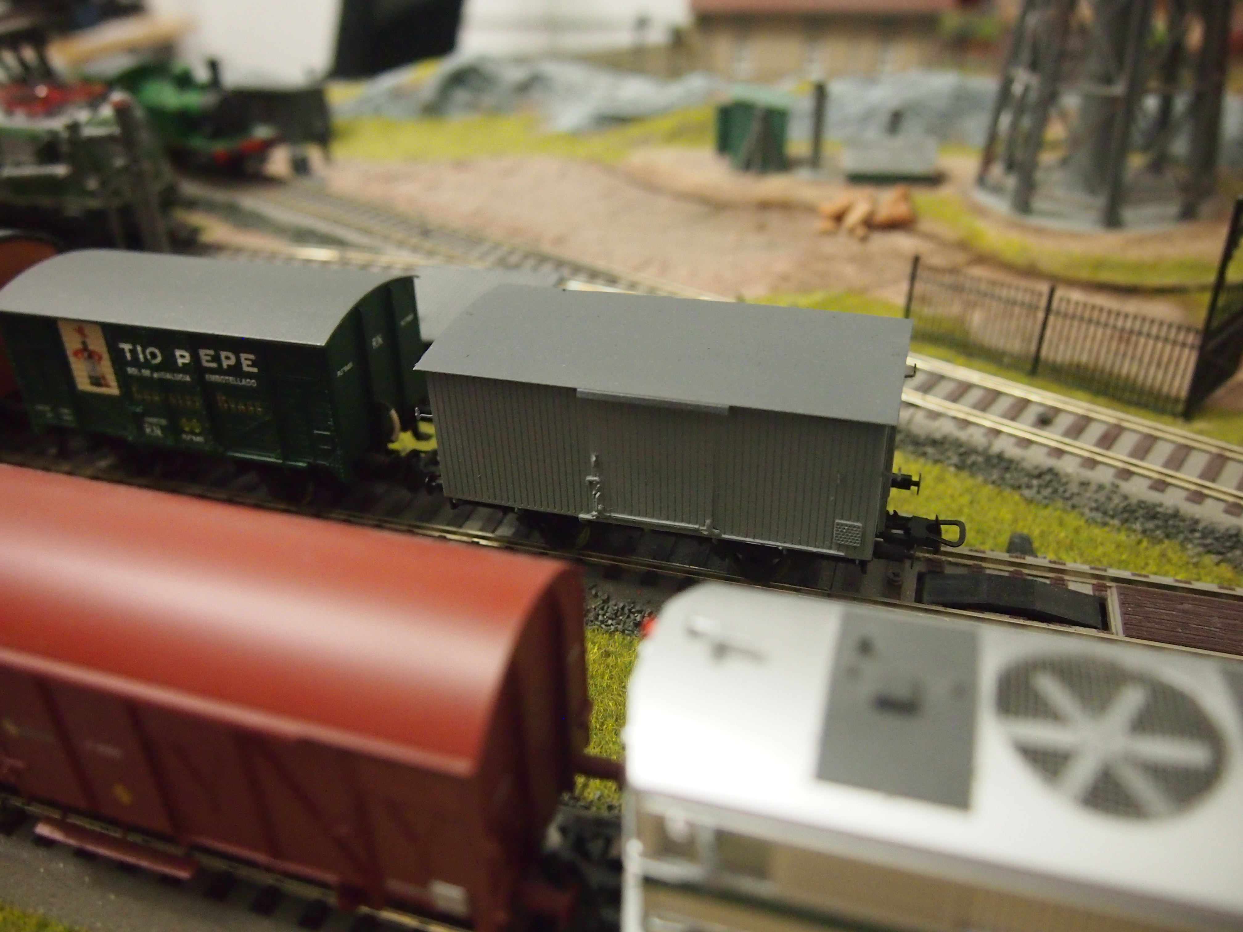

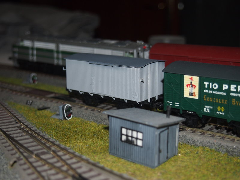

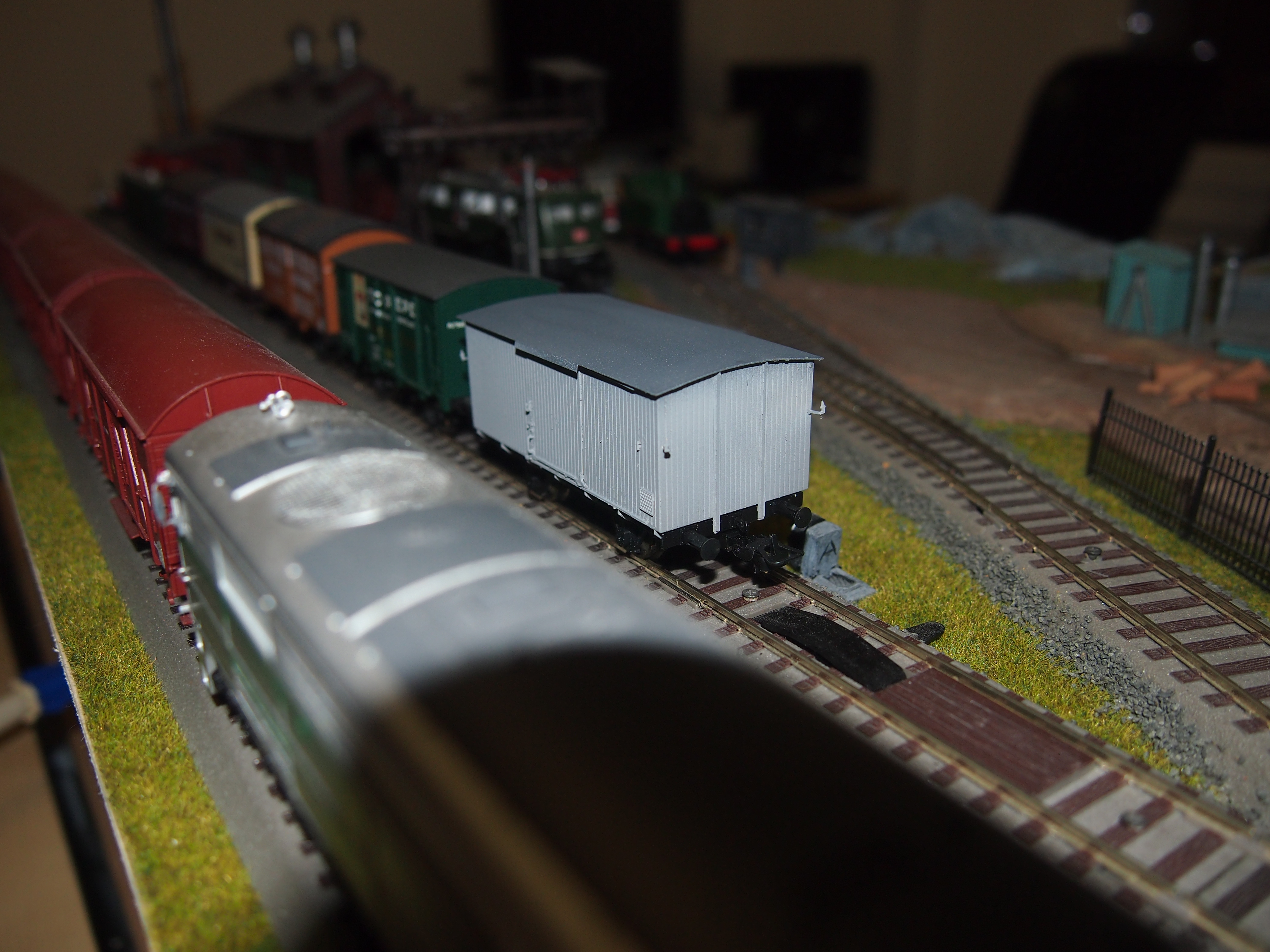

Sigo subiendo fotos del progreso , por si le sirve a alguien: ahora un poco de "color", he usado la cámara dígital para obtener mejores fotos
He jugado con varios vallejos, pero no he encontrado fotos adecuadas para los tonos y me he basado en el j 19016 de electrotren
Última edición por Alfalover el 30 Mar 2016 20:43, editado 1 vez en total

Esta precioso, con las calcas quedara un vagoncillo muy coqueto para composiciones época 3. Disfrutalo , un saludo.

Que bien quedo!!! Para las calcas recorta al ras del dibujo o lo nas cerca posible, agua y luego tecnica habitual, si le das microset y microsol el resultado es la REPERA y ya barnizas
