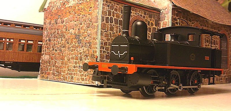

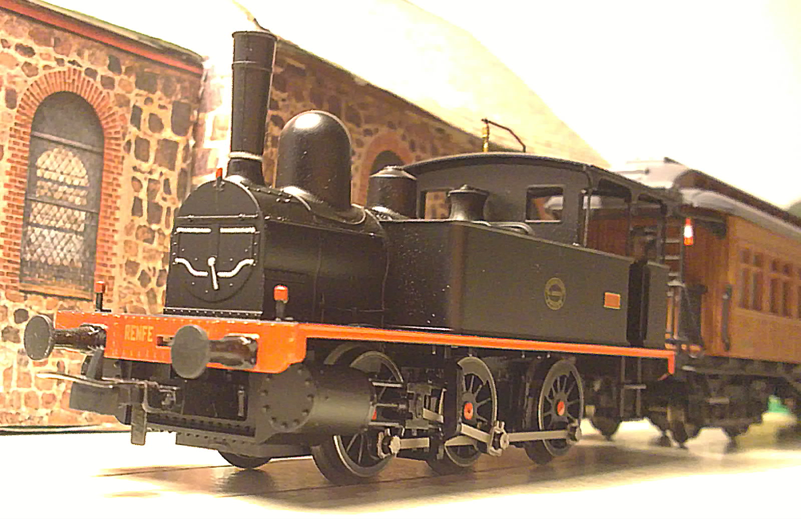

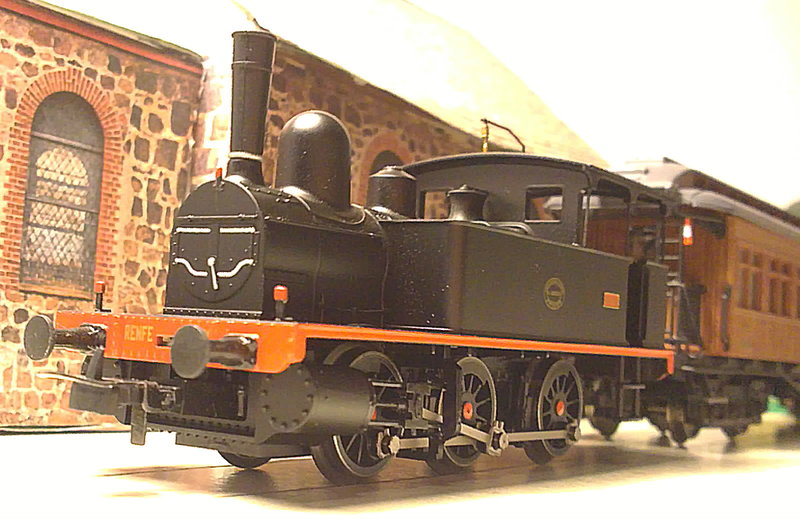

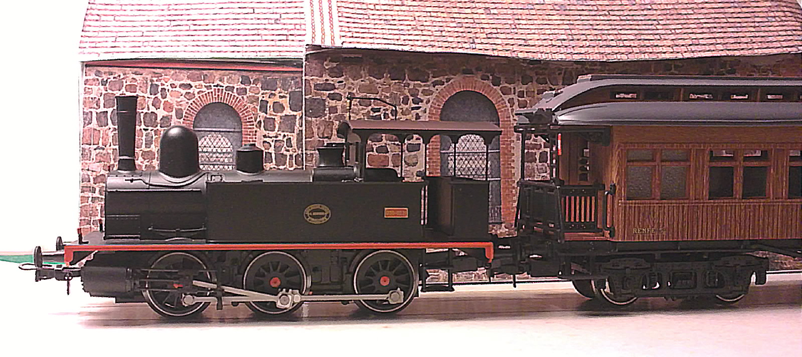

Bueno Chicos,
Antes de que los Puristas del Vapor se me echen encima...he de decir que la máquina está muy bien por la relación calidad precio...es una caldas por dentro y rodaje, pero por fuera me parece que tiene unos detalles más refinados, como las terminaciones de los soportes del techo...
Para mi está sobradamente bien (imagino que en cuestión vapor no soy muy exigente...). Como no es mi época fuerte me conformo con esto por 45/50 euros...y digitalizable! Esto es cuestión de gustos: nunca me compraría por 200 euros una 030 de Ibertrén...de hecho no la tengo y no es prioritaria...pero si queme los gastaría a gusto en un tractor de maniobras serie 309. Así que lo de los euros y el tipo de locomotora va en función de los gustos de cada uno que son muy legítimos y respetables.
Os dejo unas fotos
Saludicos

Muchas gracias 269069 por el reportaje fotográfico.
Cualquier reproducción que sale supone que algunos aficionados opinen y parece que las críticas siempre prevalecen sobre el resto de comentarios. Para lo que vale yo no la veo mal.
Está claro que Electrotren va a amortizar de sobra este rodaje. A ver si se animan con otro tipo y van sacando modelos más complejos.

Gracias por las fotografias.

Muy buena presentación 269069,gracias

Gracias por las fotos Jordi.
En digital es tan dificil como lo Caldas ? Necesita el micro por el poco espacio o esta mejor en eso tambien ?

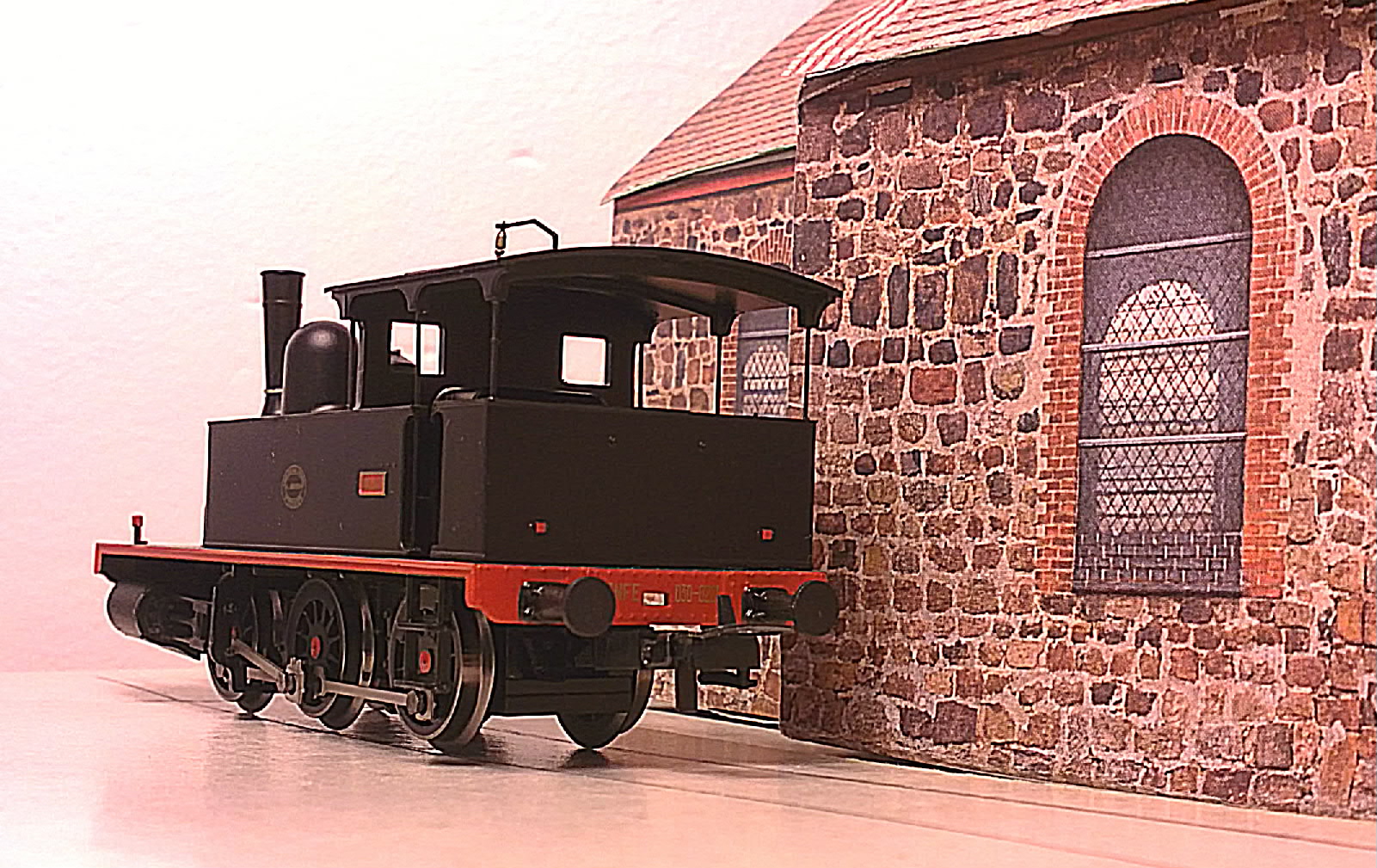

Tras ver las magnificas fotos de 269069, que ya son de la producción final y no montajes fotográficos, una cosa no me acaba de cuadrar.
Dejando aparte ese horrible vano bajo el piso, yo la veo como muy larga respecto a la real.
Así que me he ido a las medidas del álbum motor y veo lo siguiente: la locomotora mide entre topes 8500 mm.
Eso, reducido a HO, es 97,7 mm.
En el catálogo de Electrotren pone que la locomotora mide 104 mm.
Es decir: 6,3 mm de EXCESO DE LONGITUD !!!
Salvo que sea por causa de colocarle unos topes muy largos (pero largos, largos de coho... serían ), repito, esto no me cuadra.
Veamos: de topera a topera -sin topes- la locomotora mide 7550 mm., que en HO son 86,7mm.
A ver si resulta que nos la han "recrecido" para que no quede desproporcionada en relación a ese rodaje "de fortuna"...
¿Alguien que la tenga la puede medir?
Otra medida mas ofrezco: la longitud del lateral del depósito de agua (desde el borde delantero hasta el pasamanos de subir a la cabina) es 4100 mm. Que en HO deberían ser 47,1. ¿Y en la máquina de Electrotren?
Por seguir con la "investigación" (ya os dije que empecé a hacérmela casera y lo medí TODO): ancho del paso de entrada a la cabina (de pasamanos a pasamanos), 360 mm. (4,1 en HO); la parte trasera del lateral (del pasamanos trasero al final de la carbonera) 740 mm. (8,5 mm. en HO).
Lo dicho. ¿alguien, por favor, la puede medir?
Una cosa es que le metan un rodaje inexacto (inventado mas bien) y otra cosa muy distinta es que, para que eso "cuele", estiren la locomotora como si fuera de goma. Porque en ese caso ya no es cuestión de detallarla o hacerse una mecánica nueva, es que la carcasa es tan falsa como el rodaje: no nos vale nada.
Esperamos impacientes esas medidas de los propietarios de alguna locomotora (aunque alguno de ellos se puede mosquear si lo que sospecho es cierto).
