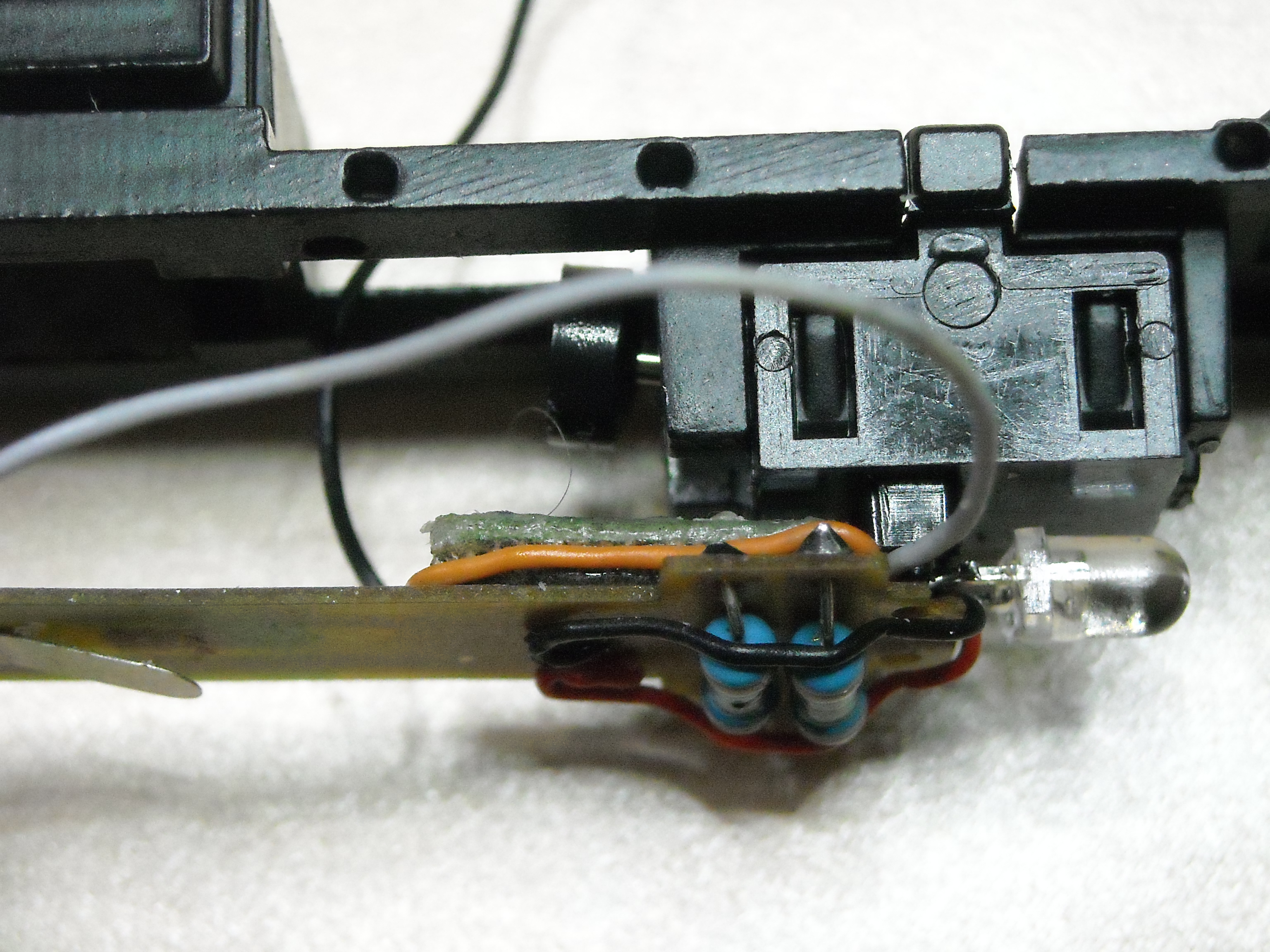

Digitalizar una Valenciana, no es fácil, pero no mucho más que cualquiera otra locomotora sin enchufe.
Es más se pueden utilizar componentes normales (led, resistencias, etc). Y hasta aprovechar la placa original.

Si, es verdad, se puede reutilizar el C.I, en su momento ya hace años utilize un Digitrax por su tamaño. Y el chasis metalico que hace de masa con el motor al igual que la v200 de roco en N, pero la valenciana la carcasa hace también de masa ya que pasa la corriente del motor a la placa por los tornillos de la carcasa que es metalica.
El problema básico es la falta de espacio y se debe de alojar el decoder en la cabina y es visible.
Lo digo de memoria hace ya mucho y sencillo no me fue en su momento, seguramente por que era de las primeras que digitalizaba.

Kiá!!!, ahora los decos son mucho más pequeños y no se ven.
Para muestra un botón:
Caben de sobra entre la placa y el chasis. Y como ya dije antes, sin usar elementos smd.

Hombre las cosas evolucionan y lo que antes era válido ahora es mejorado, en su momento no había tan pequeños.
Y puesto en materia, unas fotitos más y el esquema de corte de pistas y soldado de cables no estaría mal, para animar a digitalizar la loco.
Has independizado el motor para no tener que cerrar la loco para probar si va.
