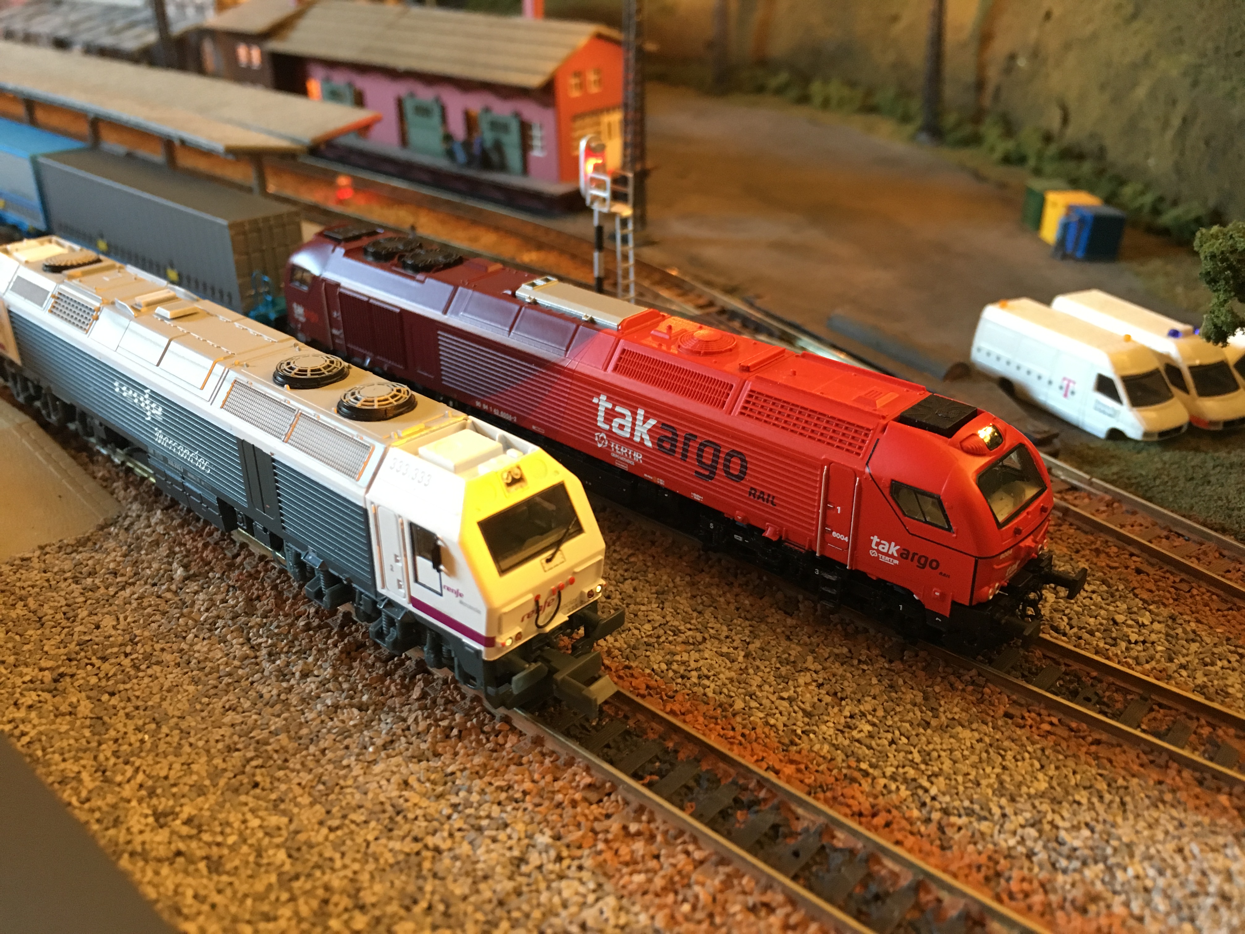

La 335 de Sudexpress tiene un precio elevado pero no la veo comparable con la 333 de Mftrain. Y si las comparamos sale ganando por unos cuantos puntos la de Sudexpress. Personalmente me gustan las dos. Quiza 175€ sería un precio más atractivo. Me hace gracia la gente que critica el precio como si conociera el margen de beneficio. Si algunos hemos tenido problemas para abrir la carcasa está justificado. Con la Takargo la abrí sin problemas. En cuanto a la Comsa venían piezas pegadas y la carcasa no cedía y créeme abri y digitalicé más de 300 máquinas en H0 y N y no me considero torpe.
Foto para ver las dos maquinas en vía.
