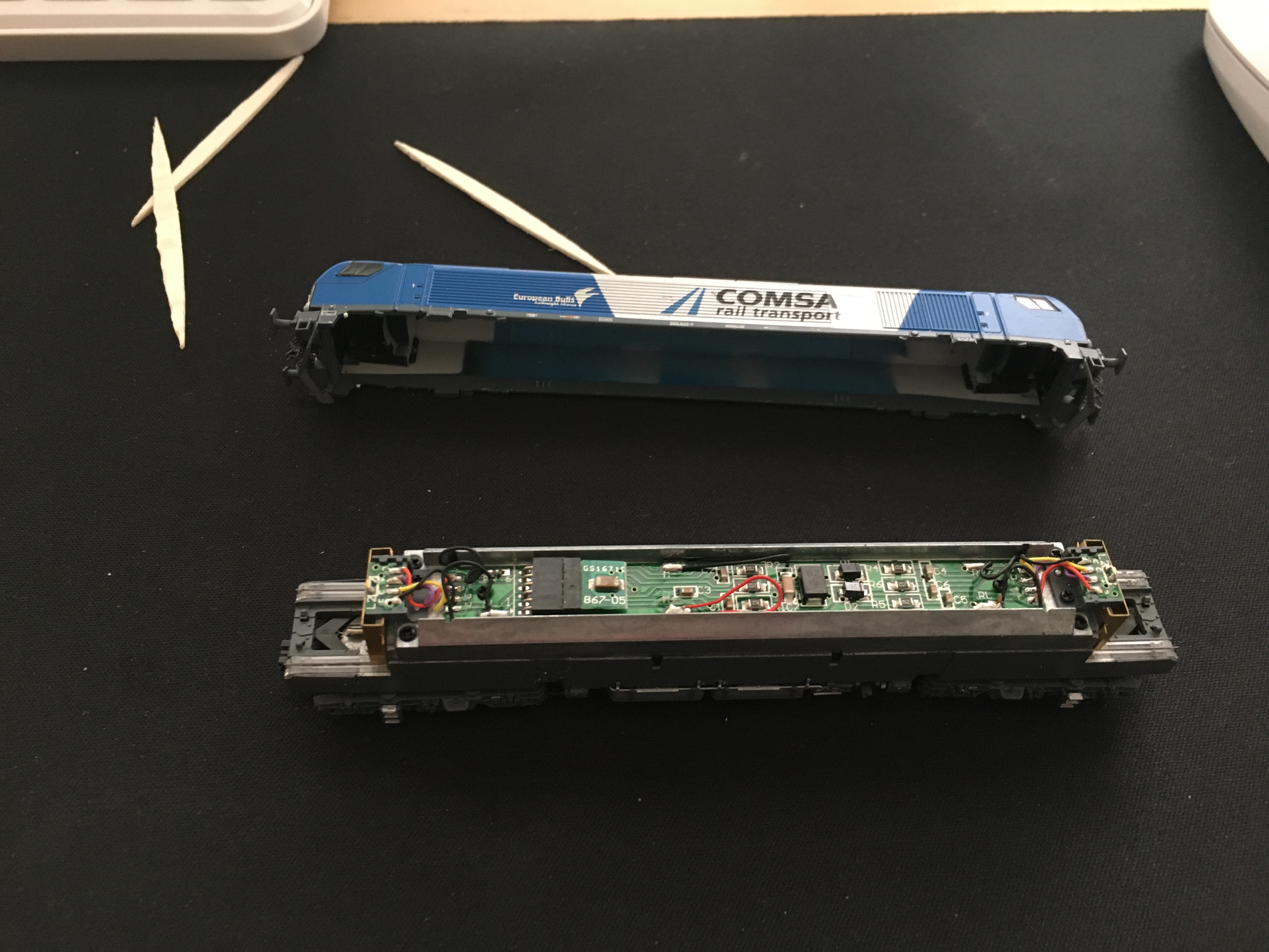

Abierta con palillos y paciencia. La vas abriendo de un lado y del otro poco a poco. Cuando ya esté a punto de salir en vertical con la máquina sobre la superficie tirar para arriba. Suerte!!!

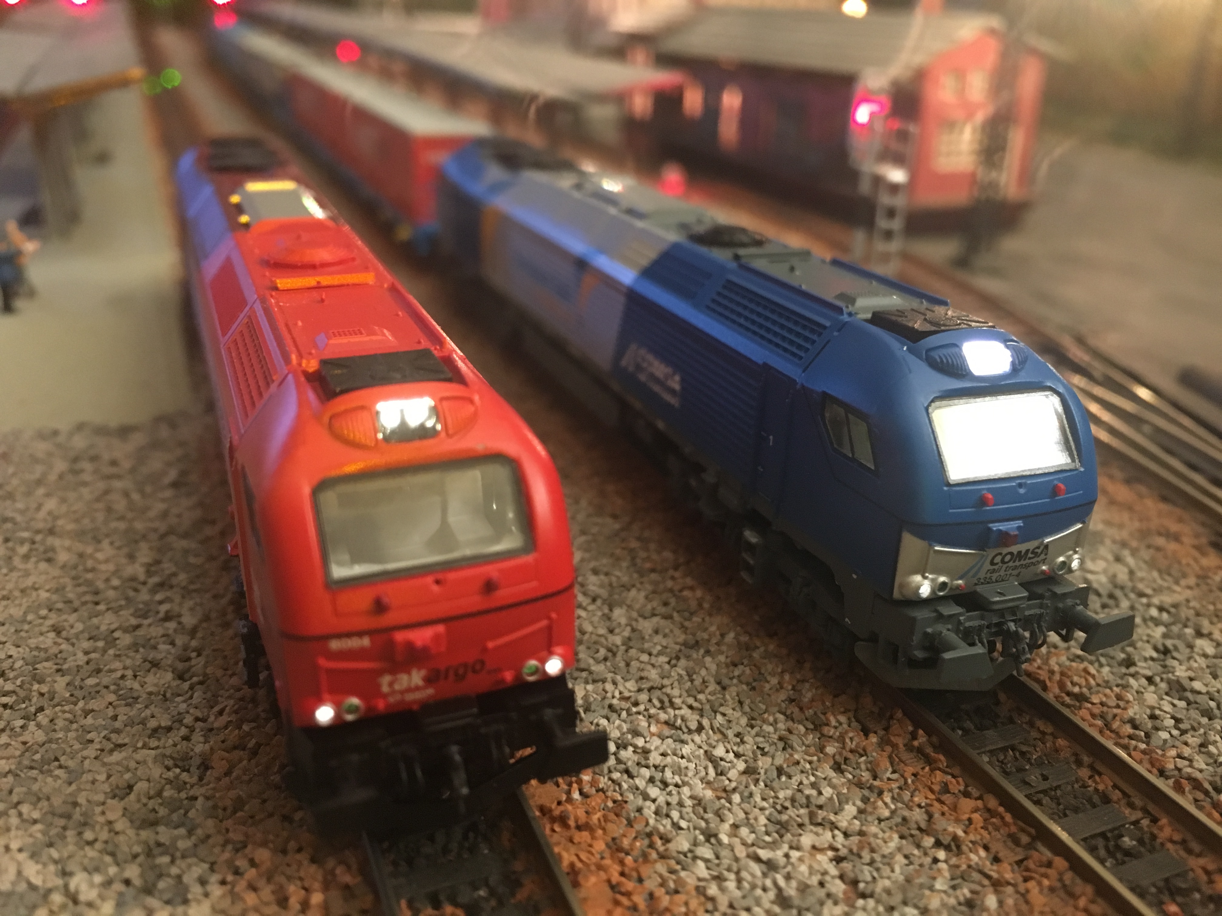

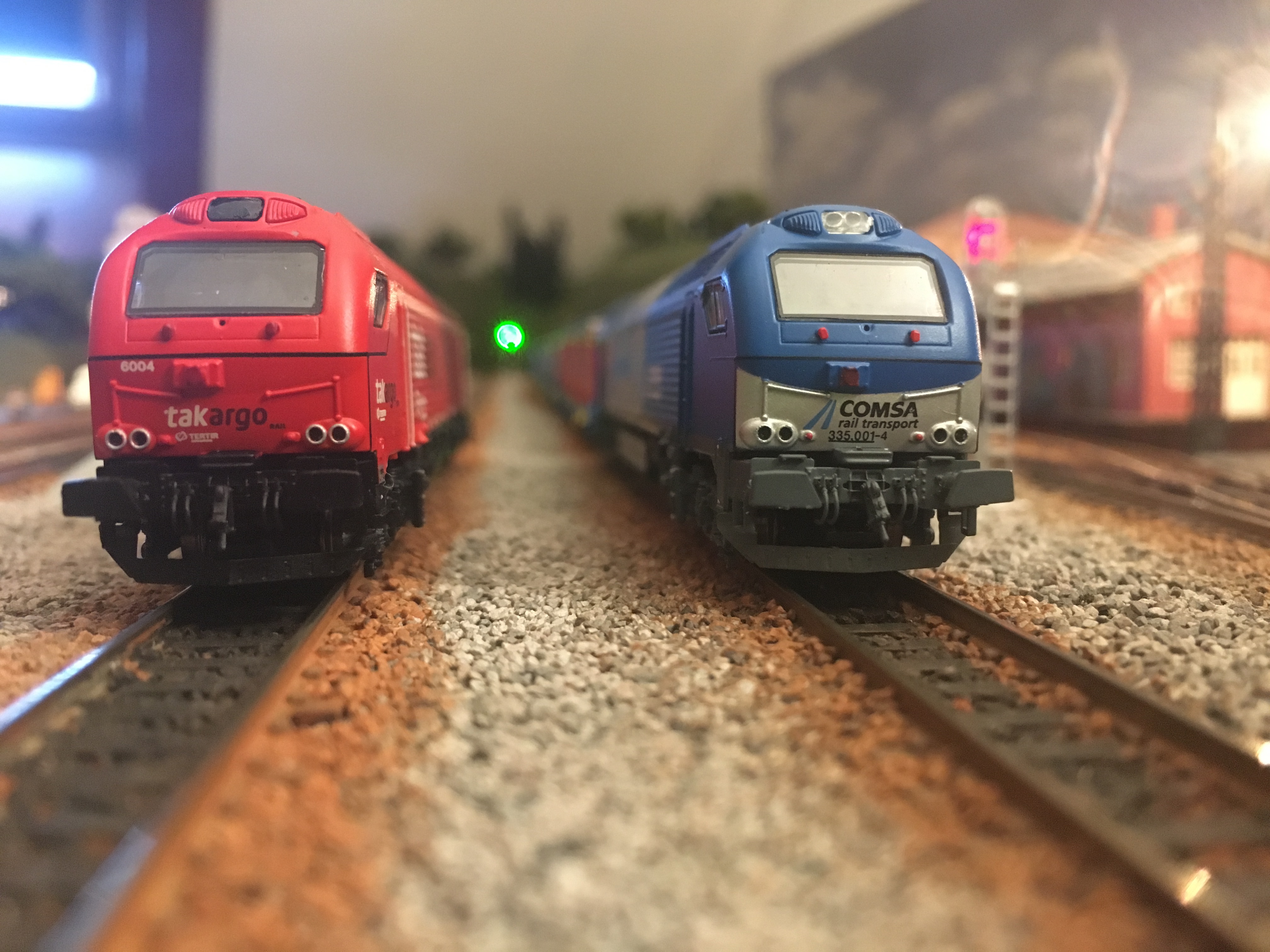

A disfrutarlas. Si puedes pregúntale por el foco principal. Me da que está mejor resuelto el de la Takargo. El de la Comsa parece monofaro en lugar de la bifaro. Saludos y gracias.

Fotos para comparar.

Mi padre, ha comprado una, ya la desmontó y he hizo todo tipo de fotos al interior, pero cuando le he dicho que, debía de haberse esperado a ver las instrucciones para desmontarla y se las he enseñado hace un rato, todavía anda descojonándose. Me dice que os diga, que sigáis al pié de la letra el manual y ya veréis el resultado.
El depósito central en la mano, la manguera auxiliar junto a él, rota y lo de colocar el enganche, ya es para matrícula de honor. Imposible, todo el morro esta pegado y bien pegado a la carcasa.

Efectivamente, a esas, por lo menos en la Comsa, si tiras del depósito central, te quedas con él en la mano y arrancas la manguera plateada que, a pesar de llevar soportes en el chasis, la han pegado a este.
Y lo que comenta Ceruelo, es cierto, salvo una cosa, por lo menos la de mi padre si llegó con los enganches sueltos, ya no se si el resto carecen de ellos. Pero salvo que recortes las mangueras y te cargues el husillo, no los puedes poner.
Edito, para añadir, que los tubos de los areneros tal cual salen de la caja tropiezan con los laterales de los bojes, hay que corregir su posición, pero como aún no la volvió a montar, pues anda de excursión estos días. Por lo que, no os puedo decir, si al volverla a poner en la caja vuelven a quedar mal posicionados.
