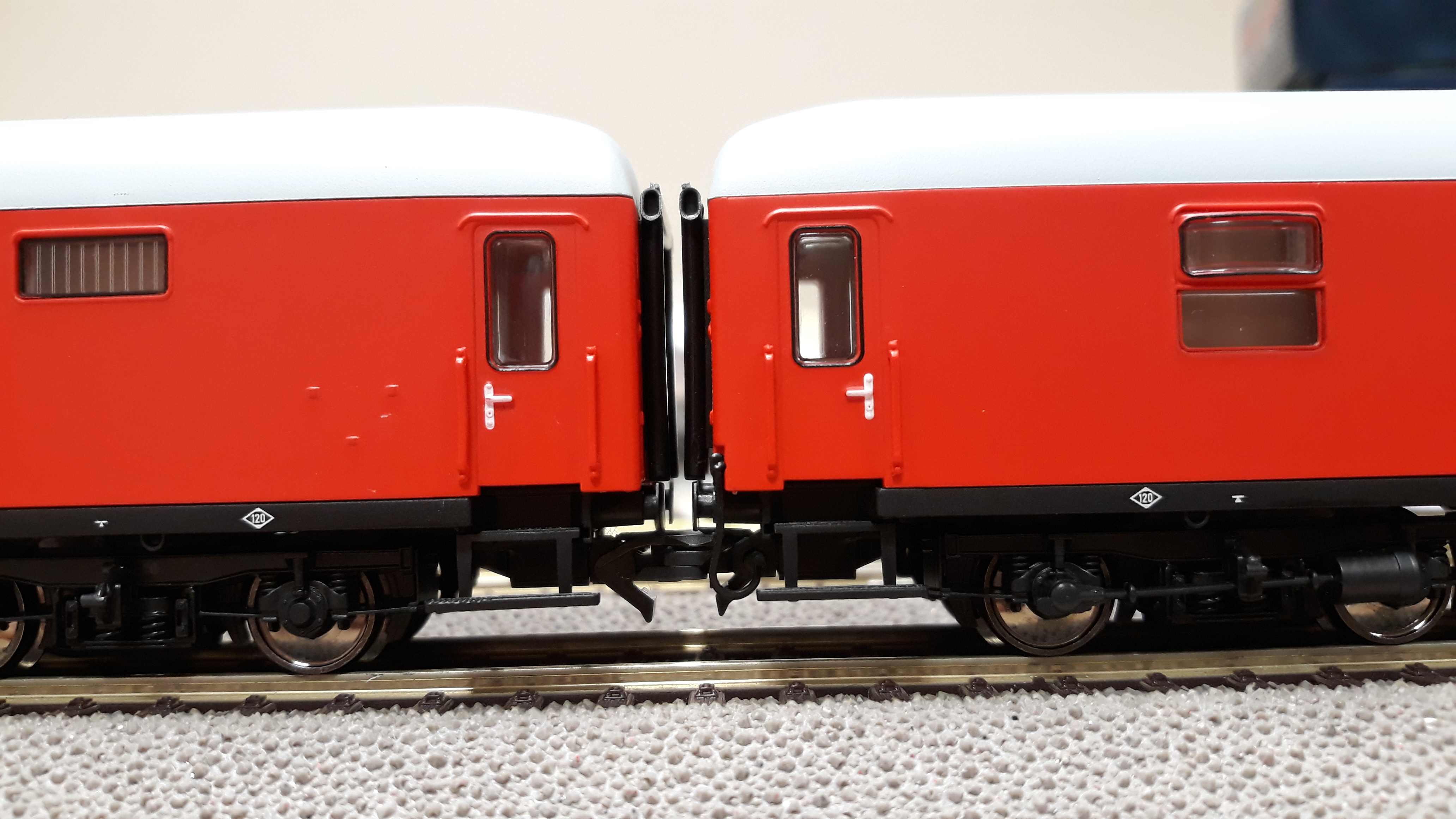

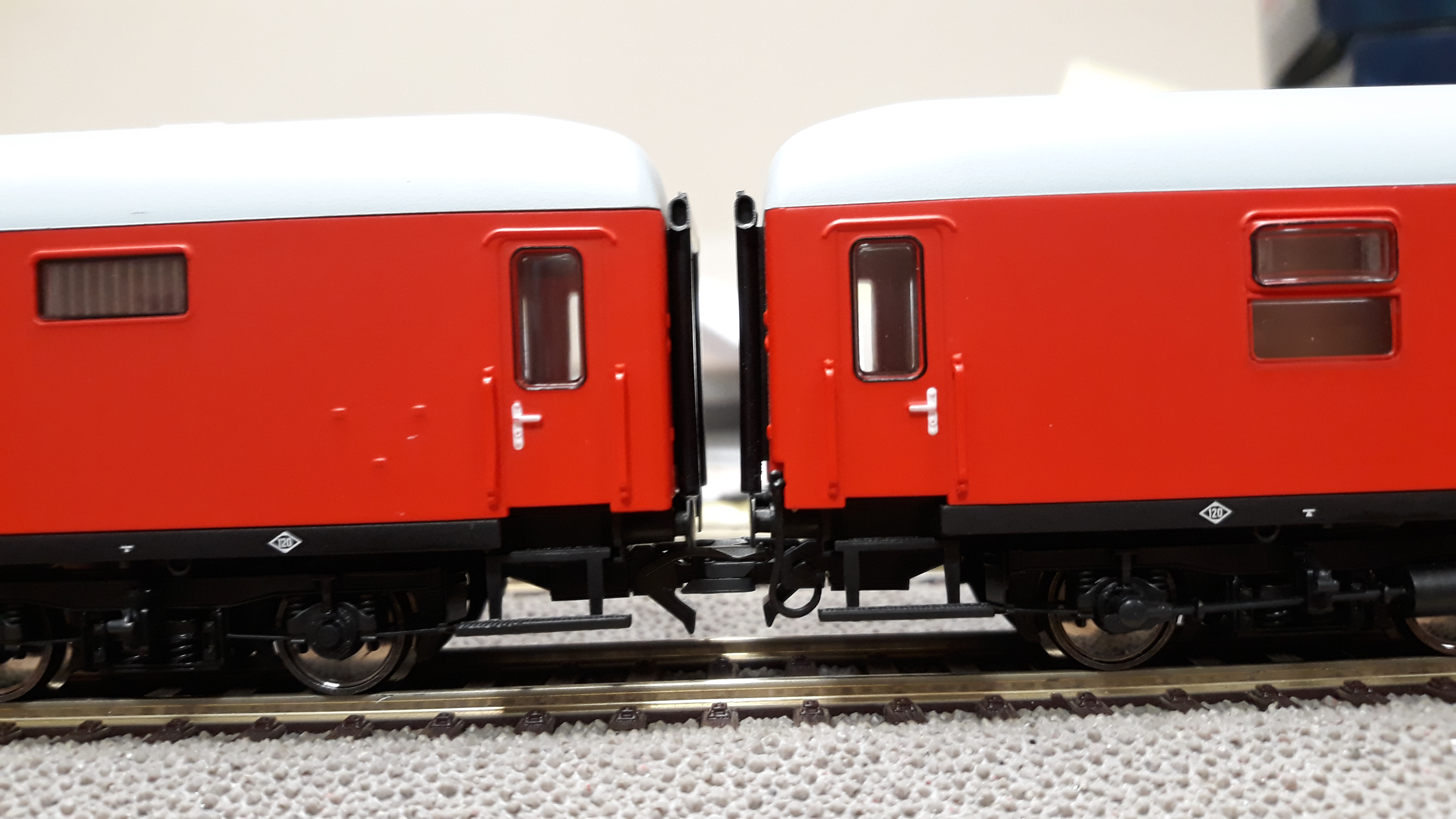

Para los que querían fotos de como queda la separación con enganches cortos (en este caso los universales de Rocp). Una foto con la mínima separación (empujado) y otra con la máxima (traccionado, con otros coches enganchados detrás). Las cinemáticas son las mismas de los 8000 ya conocidos. Toca hacer bricolaje, recortando un poco, aunque sería interesante que alguien de los que hace piezas en impresión 3D tomara nota y preparase una pieza de sustitución del cajetín NEM un poco más corta.
Mensajes: 4609
Ya sabemos que pasa si se pasan de juntos...que los que quieran meter estos coches de 303 mm por curvas de radio 360mm van a quejarse.
De todos modos totalmente de acuerdo en que la cinemática es mejorable, como prueba la de Roco.

Yo probaré lo de recortar el cajetín, que no lo he hecho nunca. No tengo curvas de infarto que salvar, y sí mucho interés en que los burletes vayan pegados. Como en los coches de Roco, o los mismos 5000 de Electrotren.
Gracias por la idea, LGBero.
