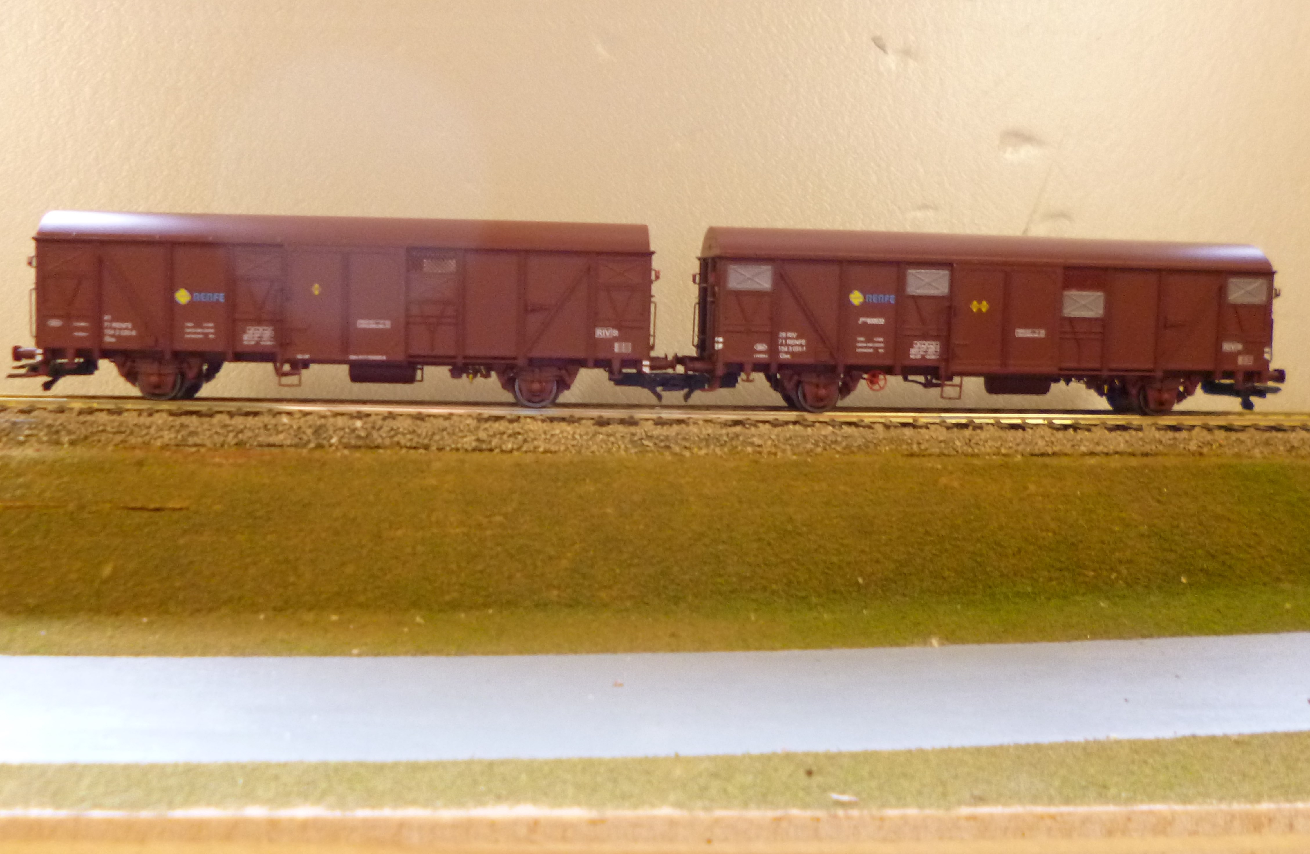

Bueno como vale mas una imagen que mil palabras.... aqui teneis lo que ocurre en una pendiente cuando pones dos vagones de MABAR. Y direis... pero si hay uno que rueda, si eso es, pero cambiando los ejes por unos de electrotren!!... ni engrasando ni ostias.... o los cambias por otros ejes o no ruedan libremente y quedan enfrenados. :oops:
Una vez mas, insisto.... esta es la " CALIDAD " de la que alardean en esta marca.

Comprueba distancia entre puntas a ver si es eso

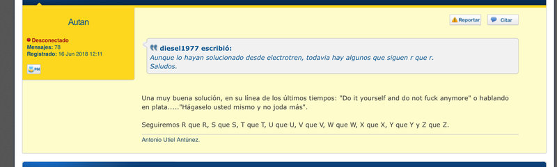

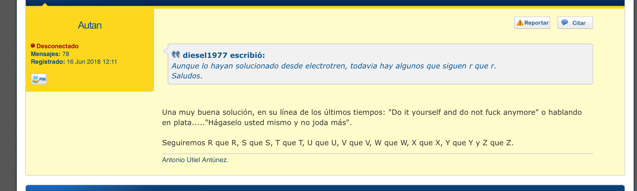

Debe ser que hay dos Autanes en el Foro, porque en el hilo de la 7.200 de Electrotren la opinión sobre andar uno mismo solucionando los defectos de los modelos es totalmente distinta:
Ósea, que como estos vagones son de Mabar, aquí ya no hay R que R, ni S que S, ni T que T..... Es sorprendente cómo aparecen y desaparecen las ganas de arreglar defectos según quien sea el fabricante... :o Ante todo coherencia, :lol:

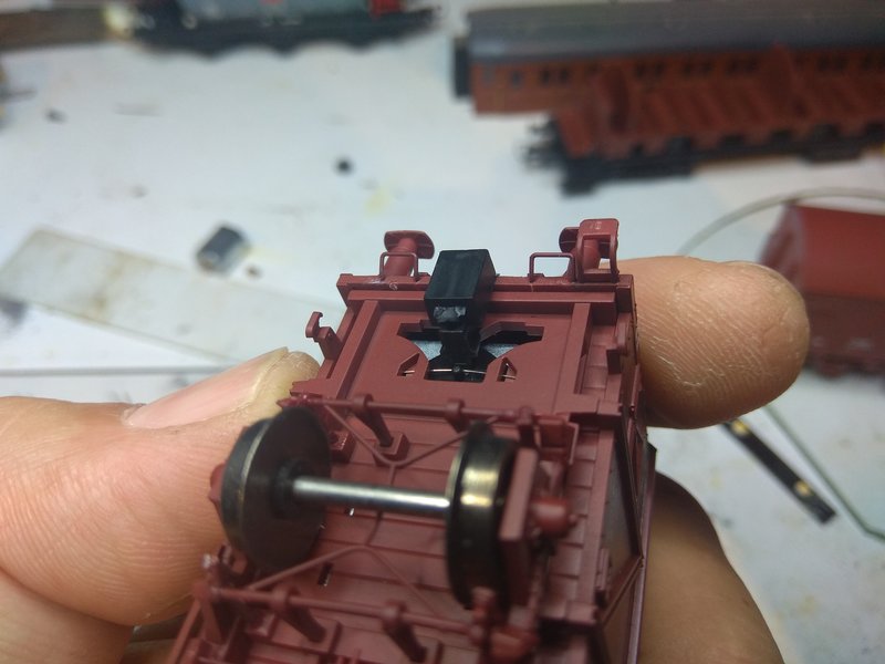

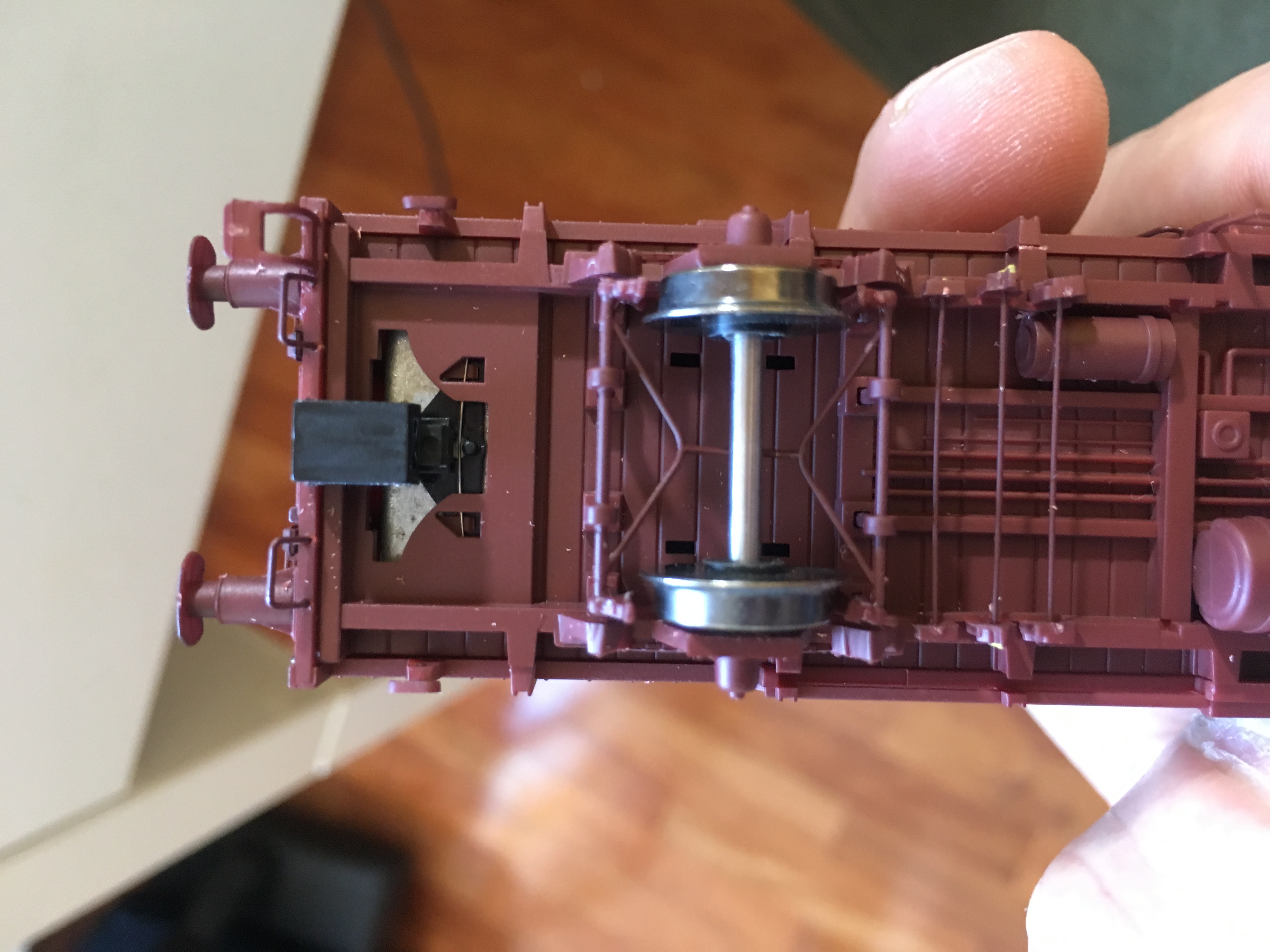

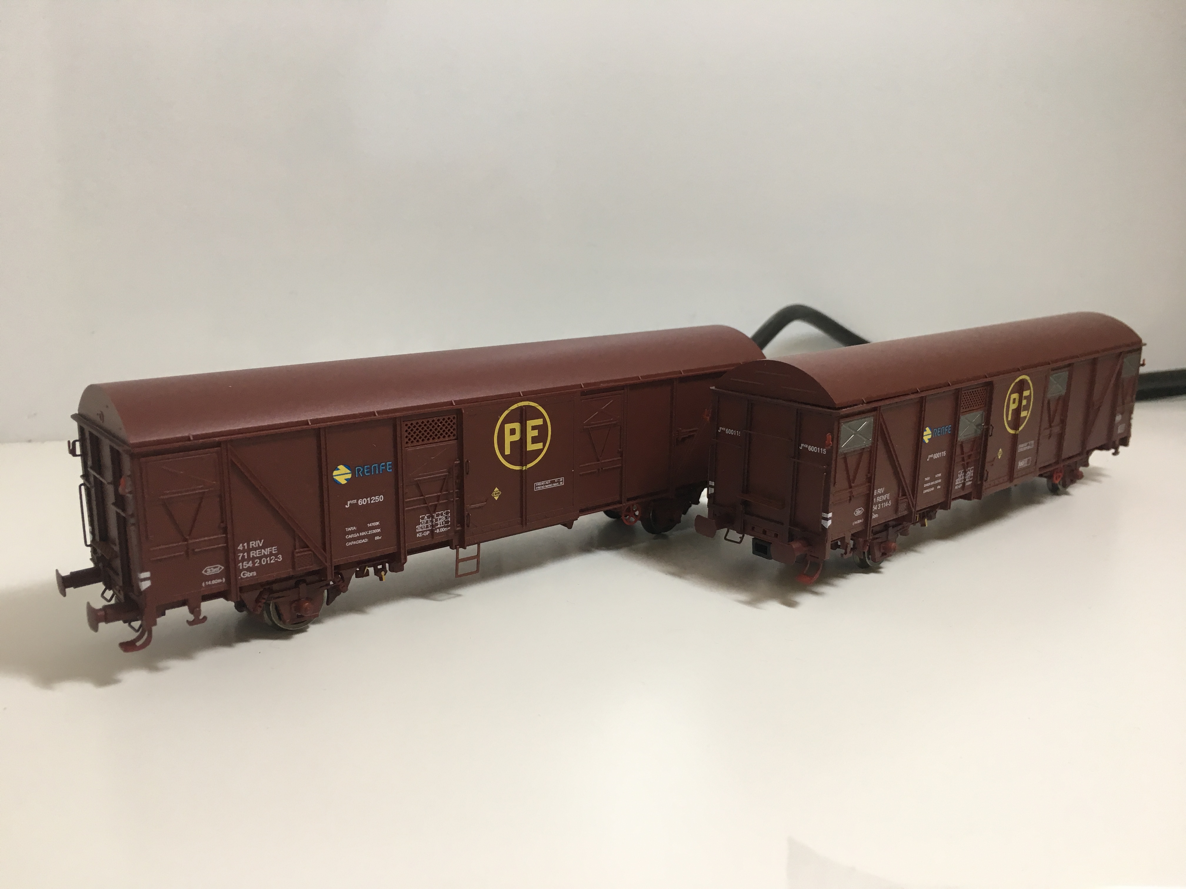

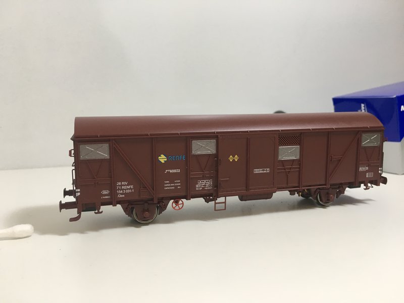

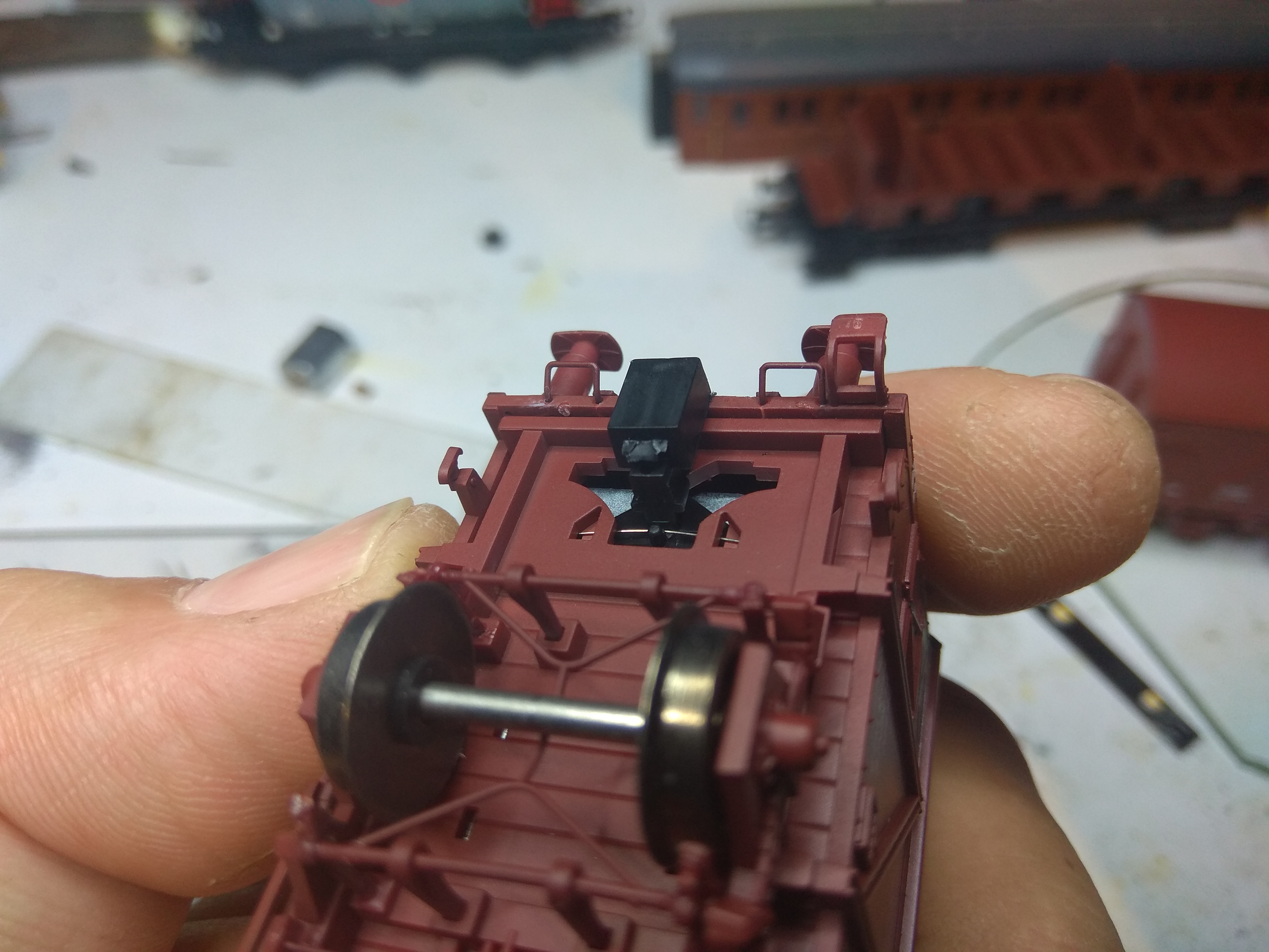

Bueno pues ya por fin tengo los mios, os paso mi opinion, el vagon muy bien tanto de pintura y acabados, con un aspecto que recuerda de inmediato al real, y con la perfileria de testeros postiza por lo que permite hacer todas las versiones posibles del vagon, me ha gustado mucho el detalle de los asideros y las planchas metalicas que quedan muy finos, ademas de los portaseñales, los peldaños que vienen son la version estado de origen, en la bolsita se incluyen mas detalles, los enganches y el peldaño añadido que pusieron a algunos para ponerlo si uno quiere. Topes torcidos en uno de ellos dos topes, con el dedo enderezados y sin problemas, suele ser habitual en vagones que el tronco del tope no esta inyectado a la vez que el bastidor.
Sobre el rodaje, los PE perfectos sin problemas, mientras que la version marron, iba frenada, le saque los ejes y quite una rebaba que tenia por dentro y perfecto, con enganches cortos sin problemas, los bajos mas simples que los 400000 al ir tuberia inyectada en el postizo del bastidor, pero son los bajos ibericos al 100 por 100 con freno de vacio y tambor, siendo sus alambres postizos metálicos, muy bonita la diferencia de ballestas dobles y simples.
El embalaje muy bien, va muy bien protegido y ocupa el minimo espacio posible para guardar bien, que uno se cansa de cajas grandes, por este precio muy bien tan solo la pega que hay que abrir un par de agujeros para los enganches como pasaba con el taf en su dia y que modificaran cuando acaben esta primera hornada.
Mi veredicto un 8,5 sobre diez por estos fallitos, ya que el precio de 29€ ha sido muy muy bueno para un vagon de estas características, y es un vagon que dará muchísimo juego en maquetas al ser un imprescindible en mercancias de renfe

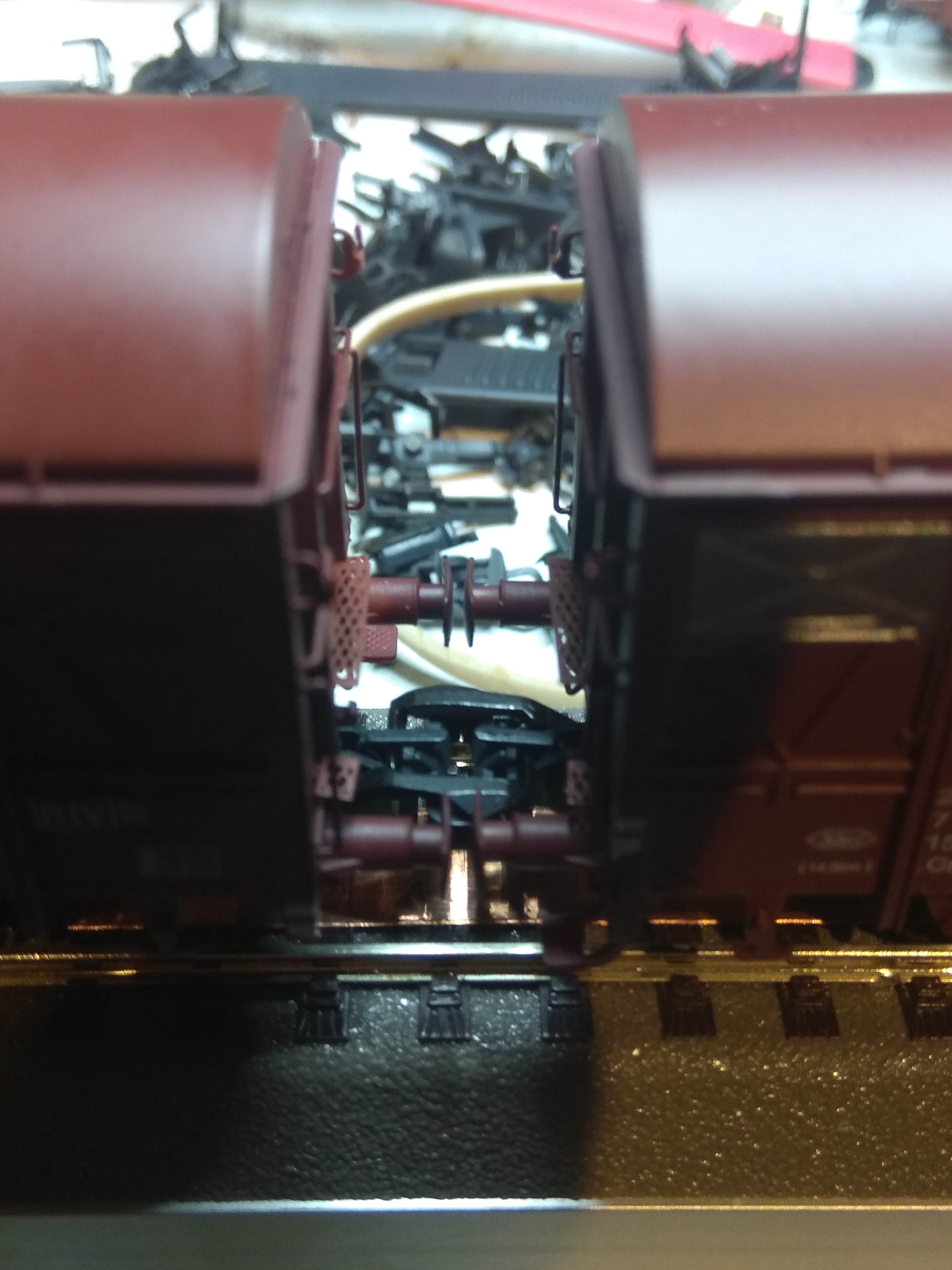

ahí va la mía recién descorchados....
8 vagones
Aspecto general bueno, recuerda inmediatamente a los reales. Topes sin problemas. Precio razonable.
Peros....
sin problemas de rodadura (solo uno tenia la zapata de freno tocando al eje)
asideros de debajo de los topes, muy grandes y mal insertados por el chino. Para mi gusto sobresalen mucho y torcidos.
Contras solucionables
Embalaje: sin comentarios. Una verdadera odisea abrirlos y no digo nada volverlos a guardar. La caja original se irá directamente a la basura y quedarán en una de Electrotren; mucho más práctica
Contras pdtes de solucionar
Cinemática. meno un PE, el resto para llorar. El sistema es muy tosco elongando con dificultad; el muelle no hace bien su función. Para mi gusto no va nada fina.
un 6 raspadito ya que se han molestado con los detallitos que los diferencian.

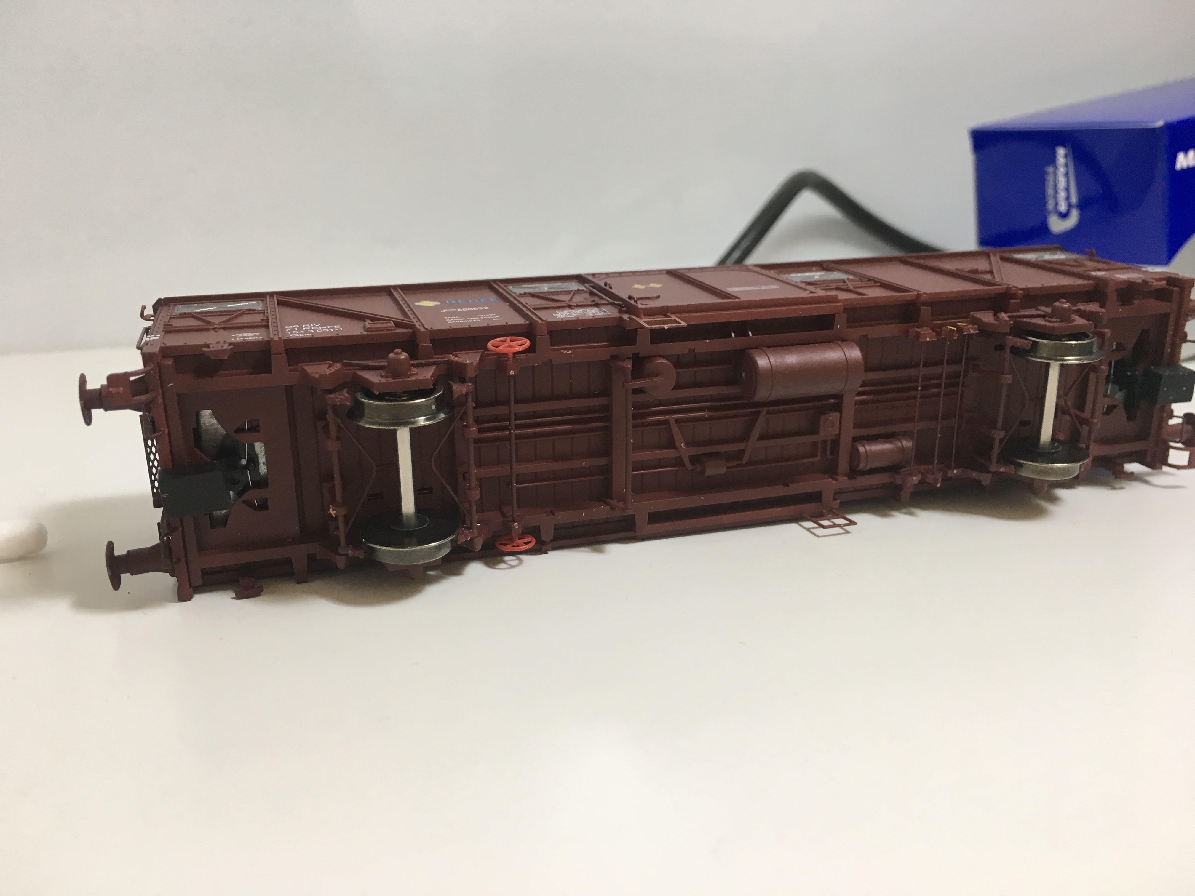

Pues yo debo tener mucha suerte, porque ninguno de los 4 furgones que he comprado se queda frenado. Un par tenían topes hacia arriba levemente y apretando en dirección contraria no he tenido mayor problema en corregir la posición. Por poner pegas.... Al introducir los enganches se ven restos de inyección en el hueco del cajetín NEM, al meter el gancho sale el sobrante y con una pinza se retira fácilmente.
El quinto en la terna es el limpiavias, que ya tengo ganas de probar en la maqueta de la asociación a ver qué resultado da.
El contraste del detallado de los bajos llama la atención: la zona de ballestas, rodales, los triángulos de freno y las zapatas está muy bien detallados. Sin embargo la parte central es mucho más simple y con tuberías grabadas en vez de relieve, pero creo yo que si toda la parte central hubiera sido más detallada no estaríamos hablando de lo bien o lo mal hechos que están hechos, sino más bien del precio. La realidad es que es una solución de compromiso para no encarecer más el desarrollo del proyecto y que estuviéramos hablando de un vagón de 40 euros. Lo cierto es que puestos en vía lucen de miedo los mires por donde los mires, los topes quedan muy aproximados con el universal de roco (con el de lanza seguro que tope con tope) y la parte visible de los bajos es sobresaliente. Solo si se le pone boca arriba es cuando podemos ver las simplificación del molde para ahorrar costos.
