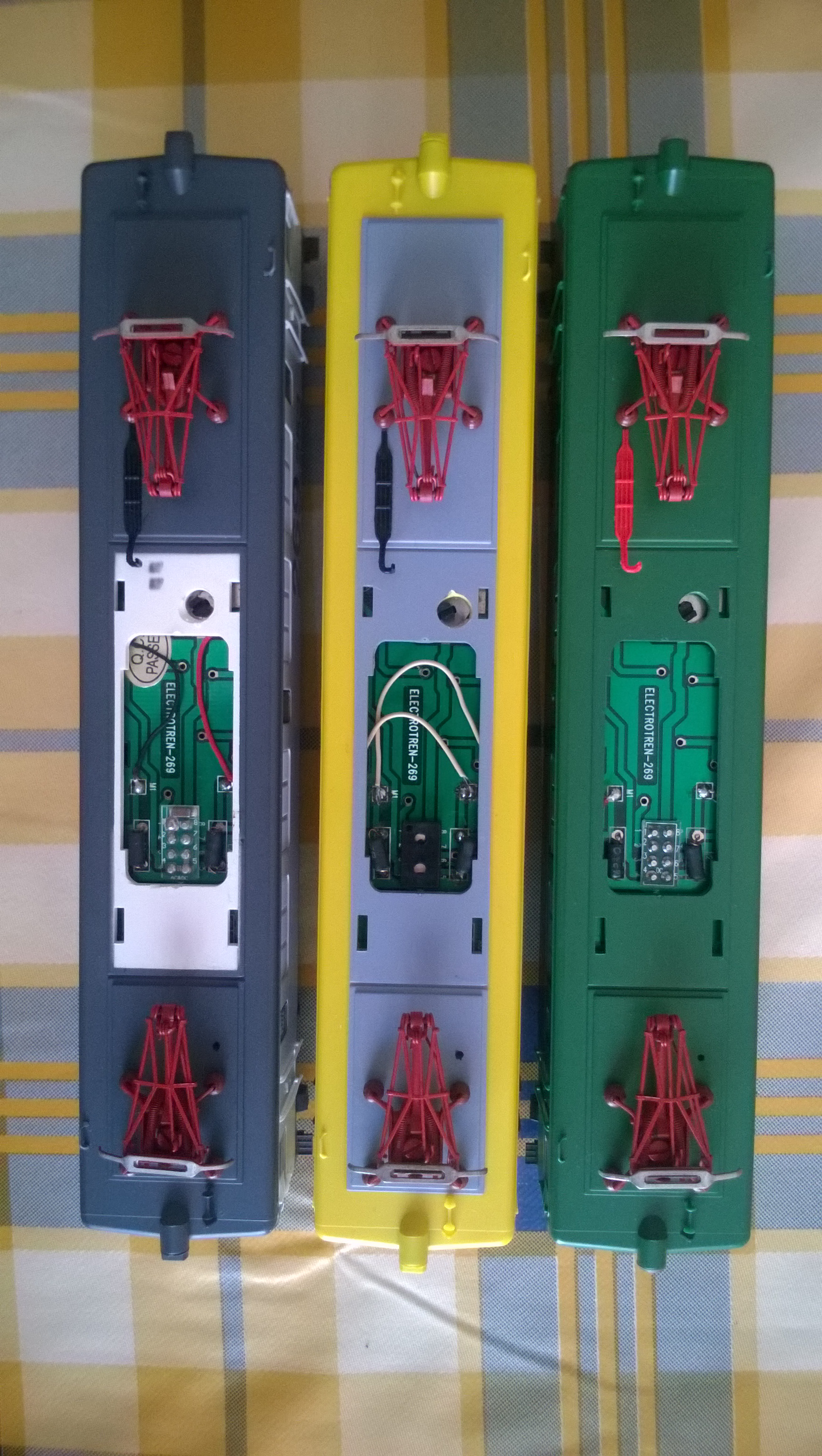

teneis razón ambos, pero yo en mi caso en la 078, 242, 253, les cambie la placa, la fotos no puedo ampliarlas, por lo que no detecto bien el fallo. si es por cambiar la placa tienes que hacerle un taladro donde valla la posición de via o catenaria ala carcasa
la tres palca que hay hasta el momento en la 269 son la de cortar pista para el decoder, la de enchufe nen, la de 21 pins, y las ultimas de 8 pins para el juego de luces como la 028
un saludo

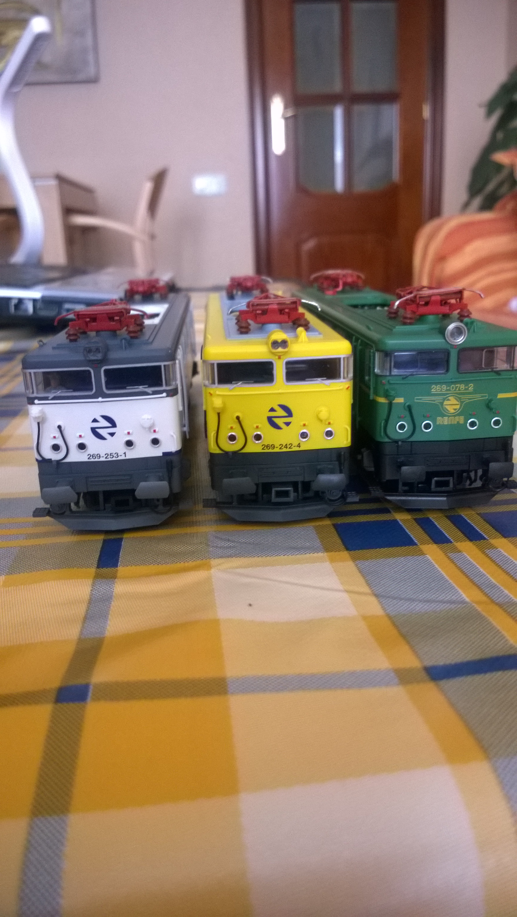

Os dejo foto de las mías. Son las tres made in spain
Nota 03 May 2018 17:19
pistacho
Que yo sepa son las tres únicas referencias que se fabricaron en España y como bien dices, hay que hacerles el hueco para el selector de la toma de corriente si se cambia el circuito impreso. Yo lo tuve que hacer en una 242.
