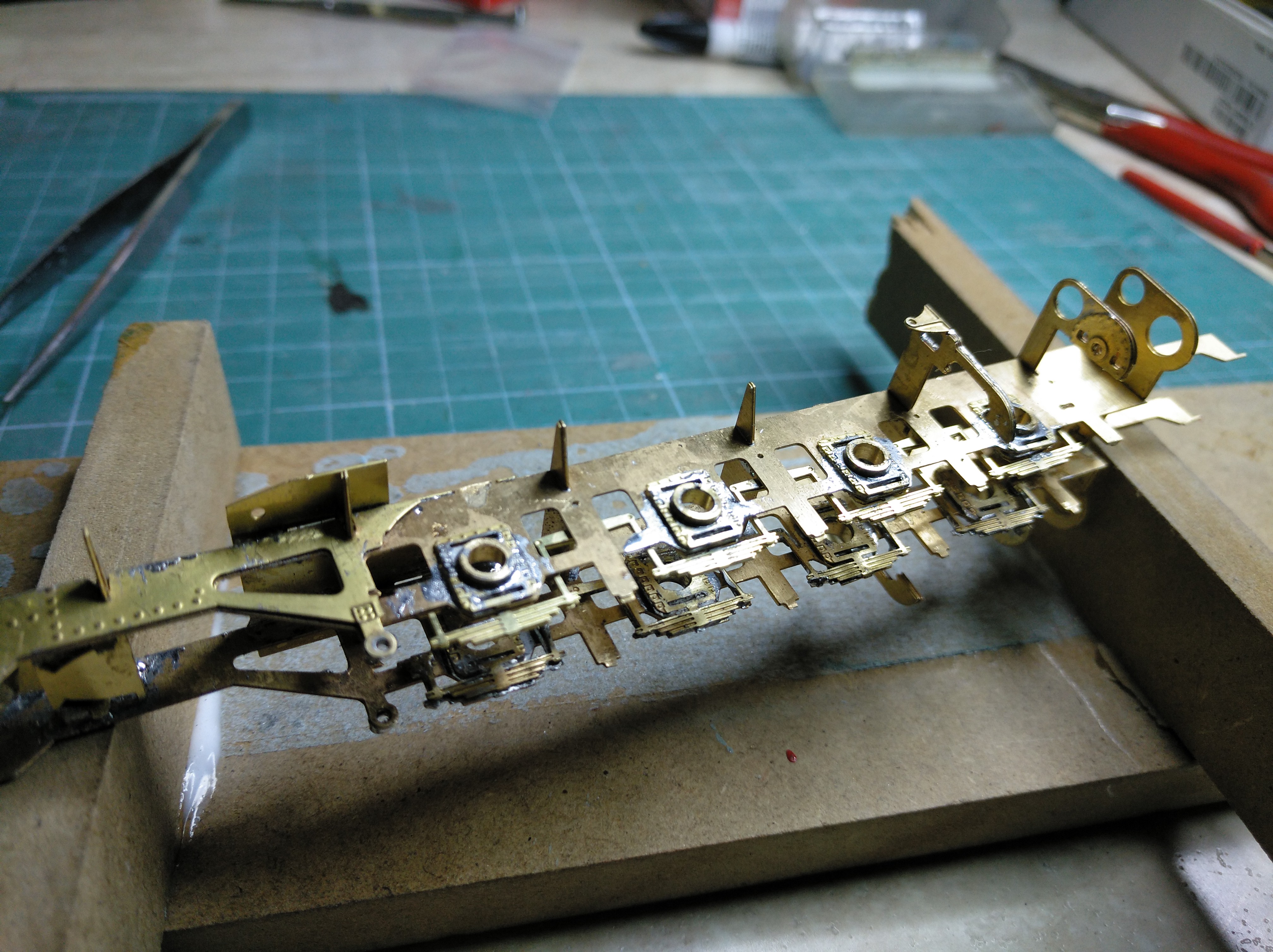

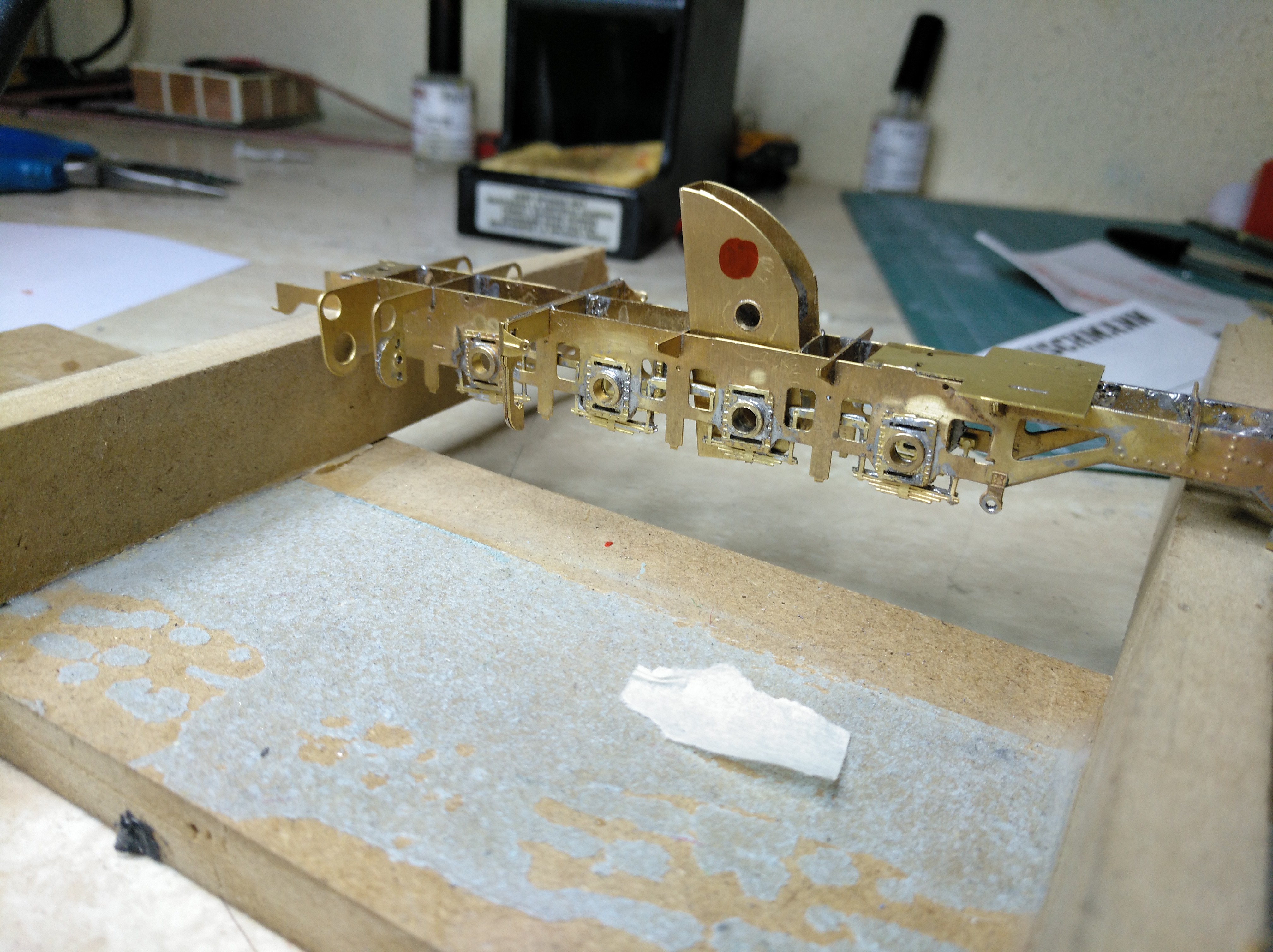

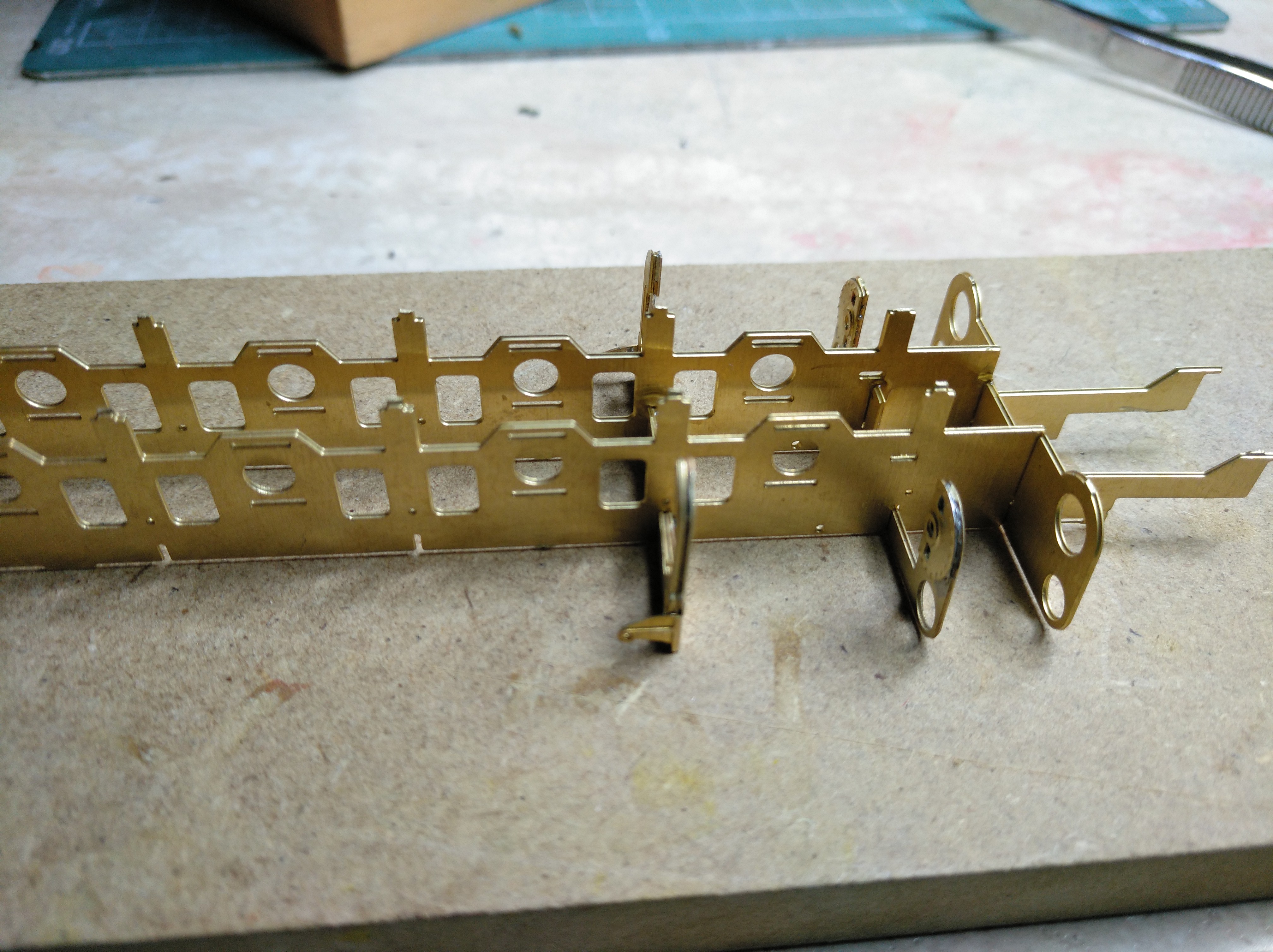

Siguiendo las instrucciones y con bastantes miedos, comencé e hice el chasis. Ahora, creo que yo no hubiese soldado los largueros antes de ponerles la suspensión y los cojinetes, de manera que cuando montase el chasis, ya estuviese toda la decoración montada. Soldar en los entresijos es molesto. Es una opinión.
Bueno, parece ser que soy de los pocos que se ha tirado a la piscina de hacer la máquina este verano. Os pongo unas fotos de como va la cosa. Advertencia. Soy novato y veréis muchos defectos, pero es lo que hay. La verdad, ya lo he dicho antes, para mí ha sido un descubrimiento esto de hacer una locomotora de latón. Ya había hecho un coche de viajeros de Tulatón y lo que terminó fallando más fue el plástico del chasis (definitivamente, me parece mucho peor para trabajar) y alguna que otra chapuza.
En buena medida he sido autodidacta, porque las instrucciones dicen lo "que" hay que hacer, pero se echa de menos en ellas los "cómo" hay que hacerlo y claro, los novatos, tenemos que biscarnos la vida, no obstente, he aprendido (creo) y definitivamente, si saliera otra máquina, la intentaría hacer sin duda alguna.
Los cojinetes y la suspensión de la locomotora, es a lo que me refería antes, que se habrían soldado mejor de haberse colocado antes de montar el chasis, pero a lo mejor hay otras razones, y me callo.

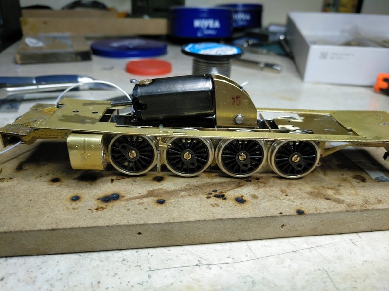

El motor lo coloqué y al principio me dio alguna lata, hasta que empezó a ir suave. Como me costó trabajo soldar los cojinetes, me cayó estaño dentro y para suavizar el giro del eje se me ocurrió una especie de truco, que a lo mejor me critican los expertos: puse en el minitaladro una broca de 3,2 mm al revés en el lugar en el que deberían ir los ejes y funcionó.

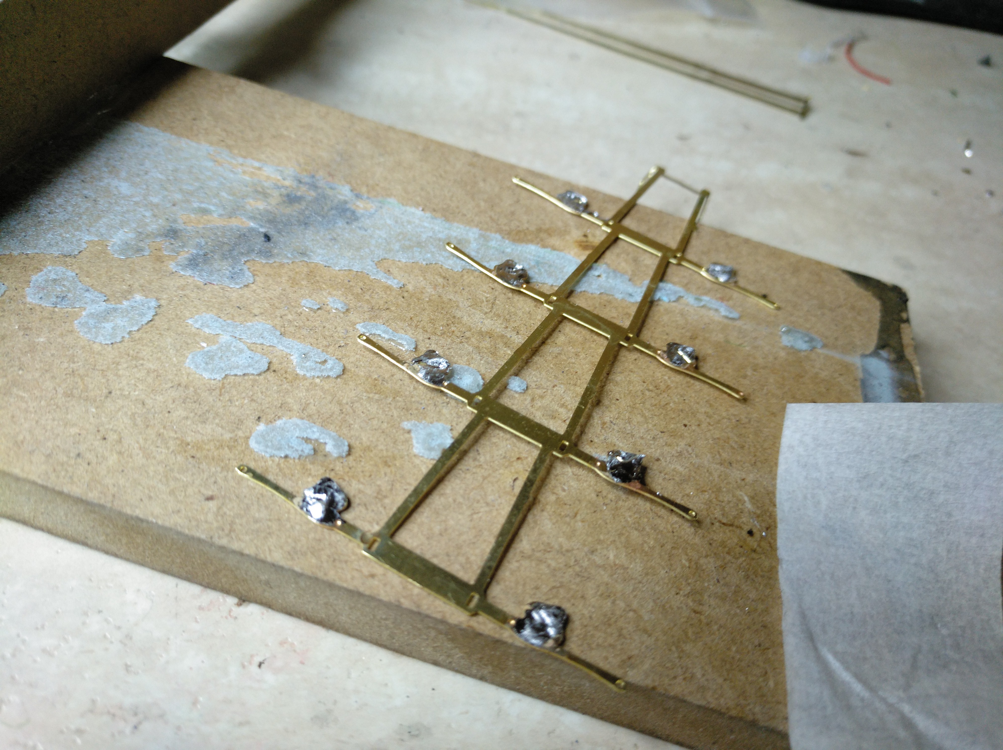

Aunque según las instrucciones la timonería del freno se coloca en el primero tomo, yo la veo muy delicada y voy a esperarme hasta el final, cuando ya esté casa para pintar.
Haciendo las primeras pruebas de rodadura. El motor se me cae hacia adelante, he pensado en pegarle a la carcasa un soporte de una goma espuma dura. Soy todo oídos a cualquier sugerencia.

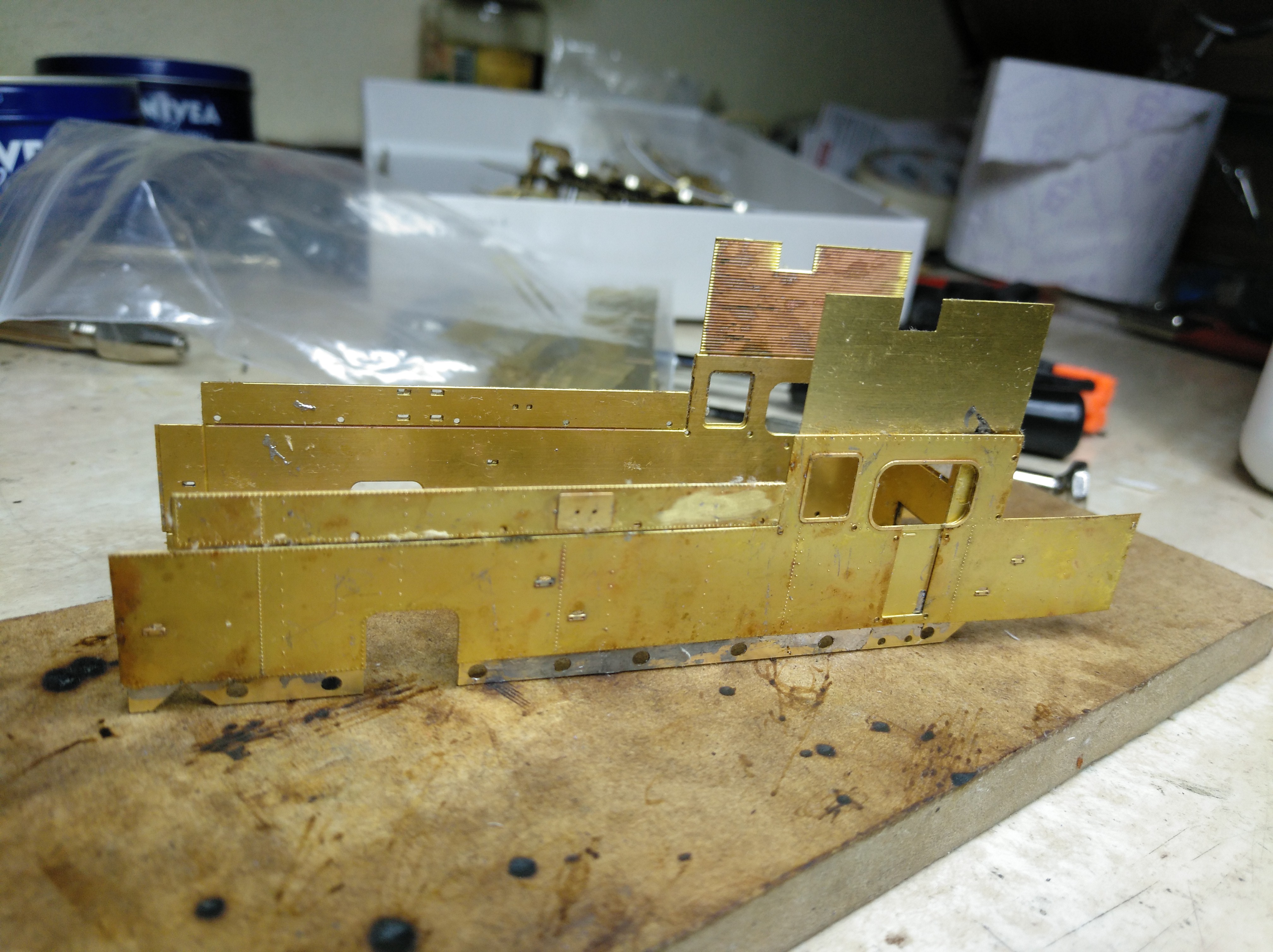

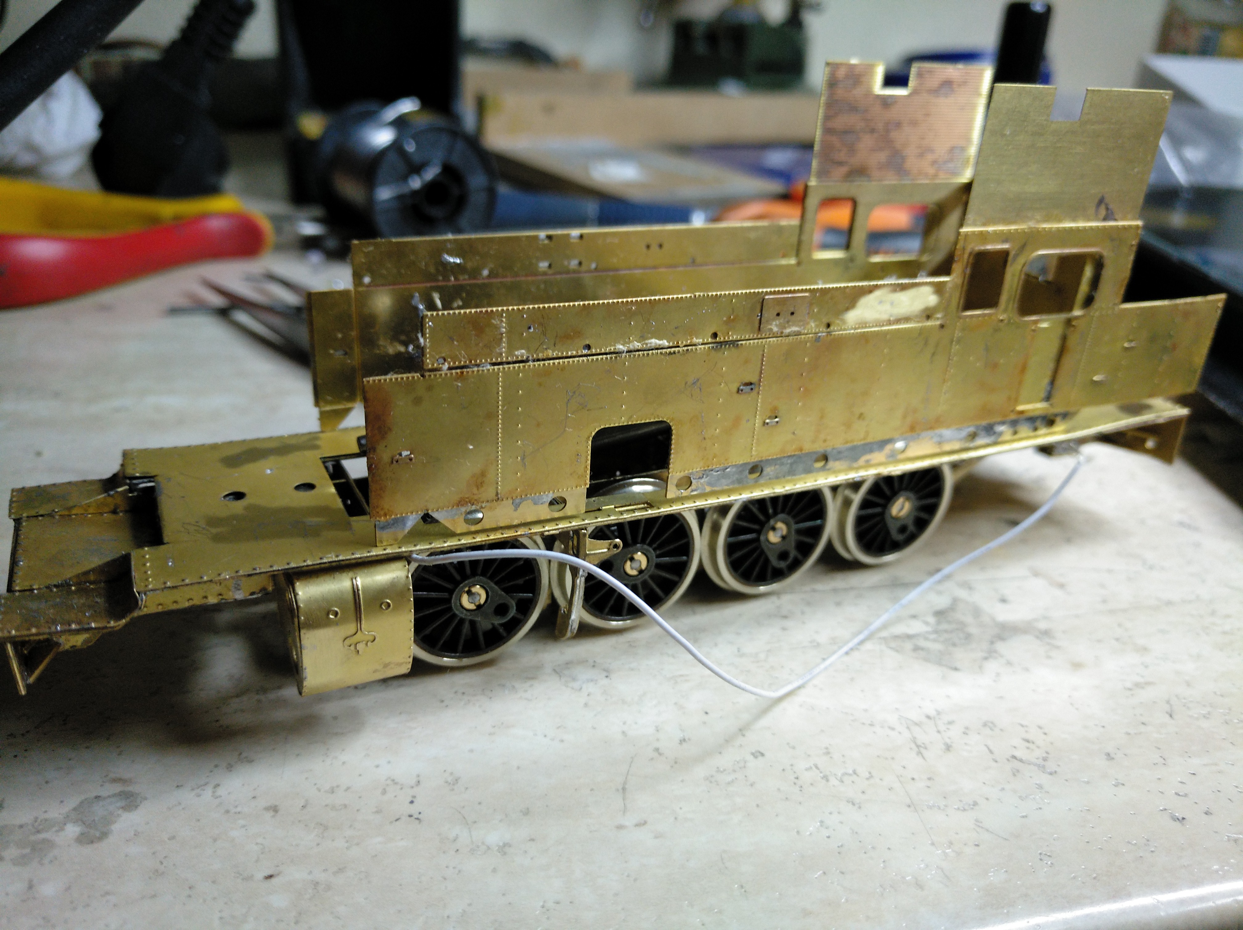

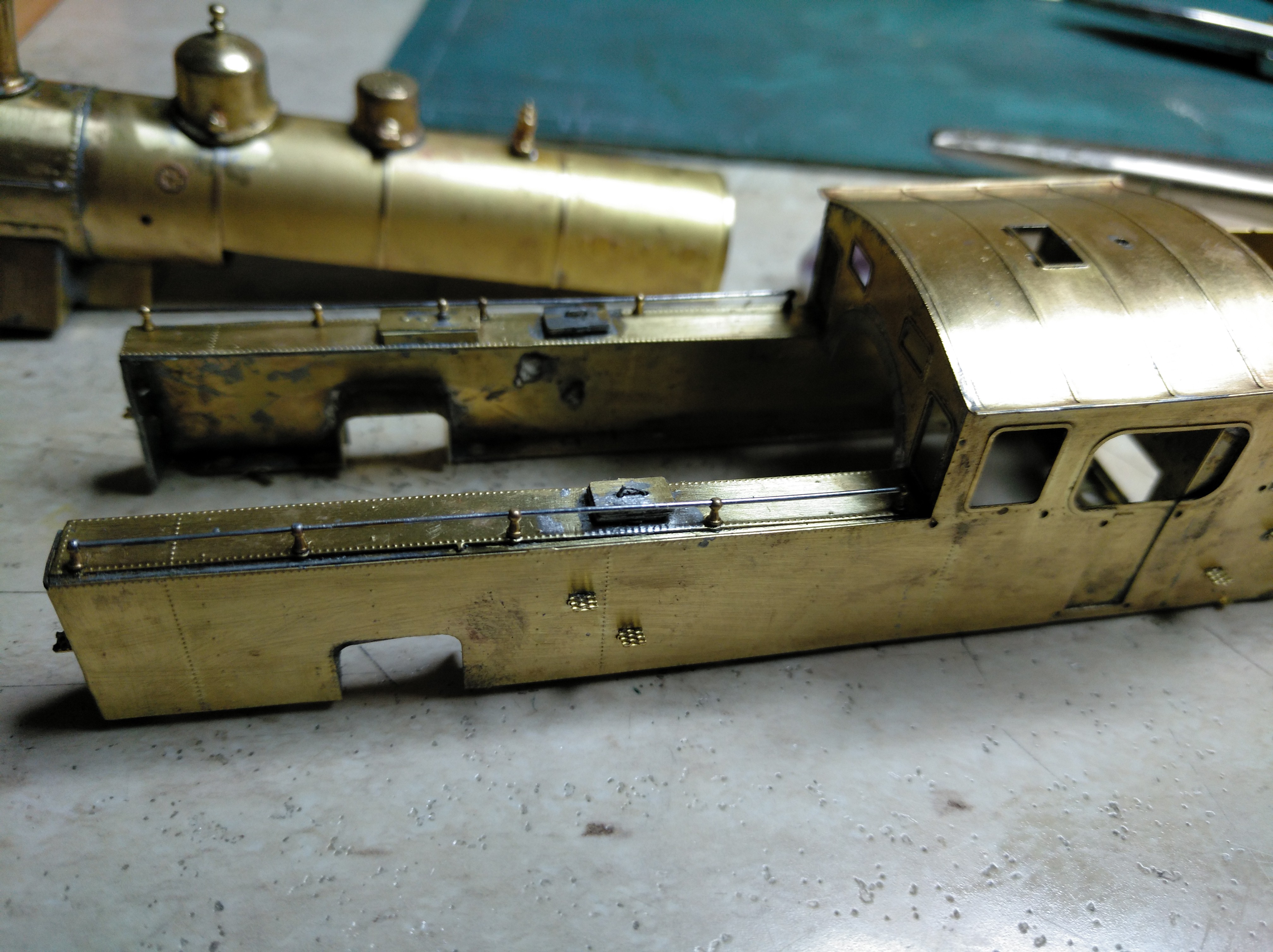

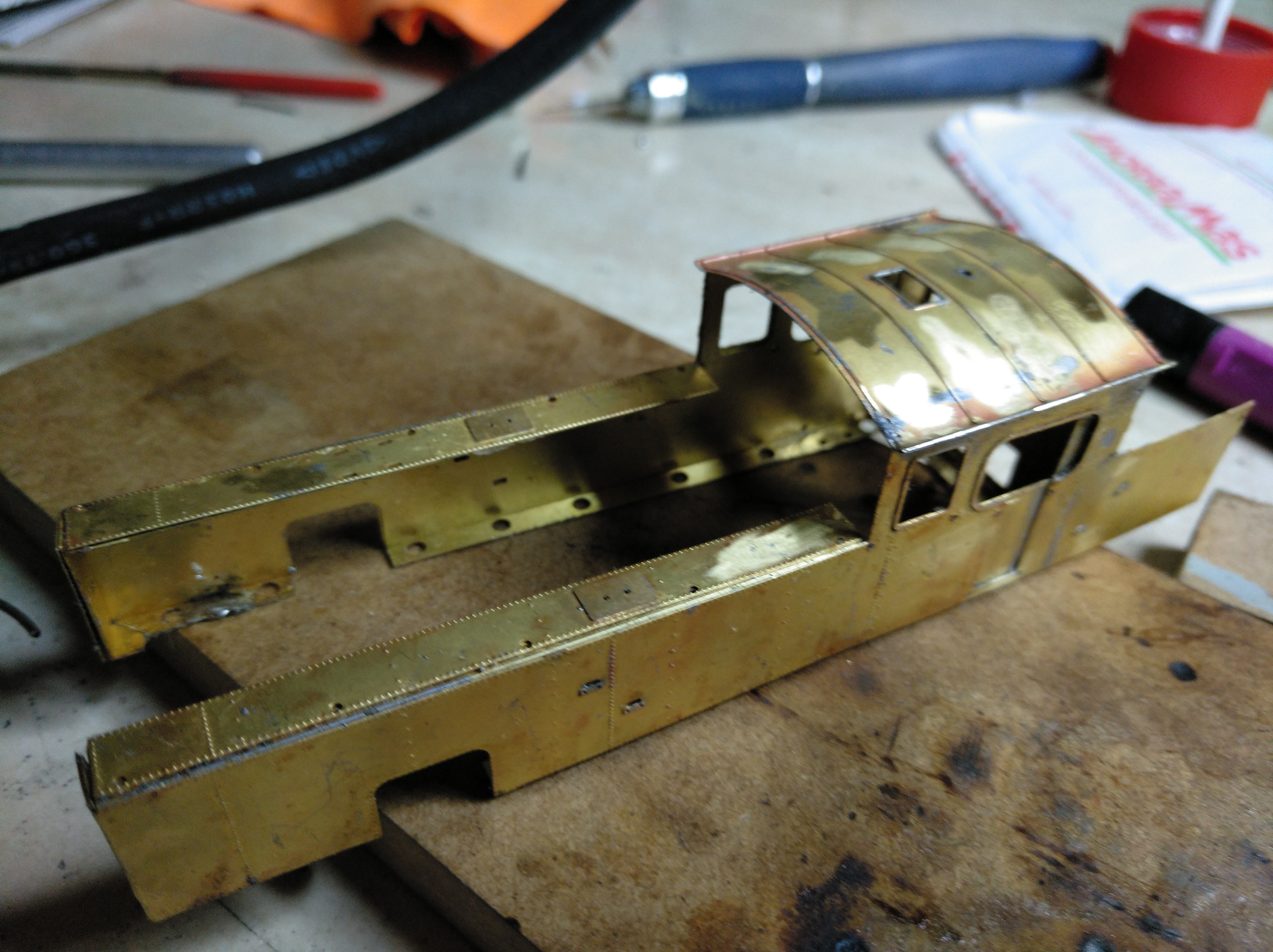

Las chapas que forman la carrocería las soldé en plano y luego las doblé.
Aún no hay nada soldado. Solo está recibida para ver el efecto y "animarme".

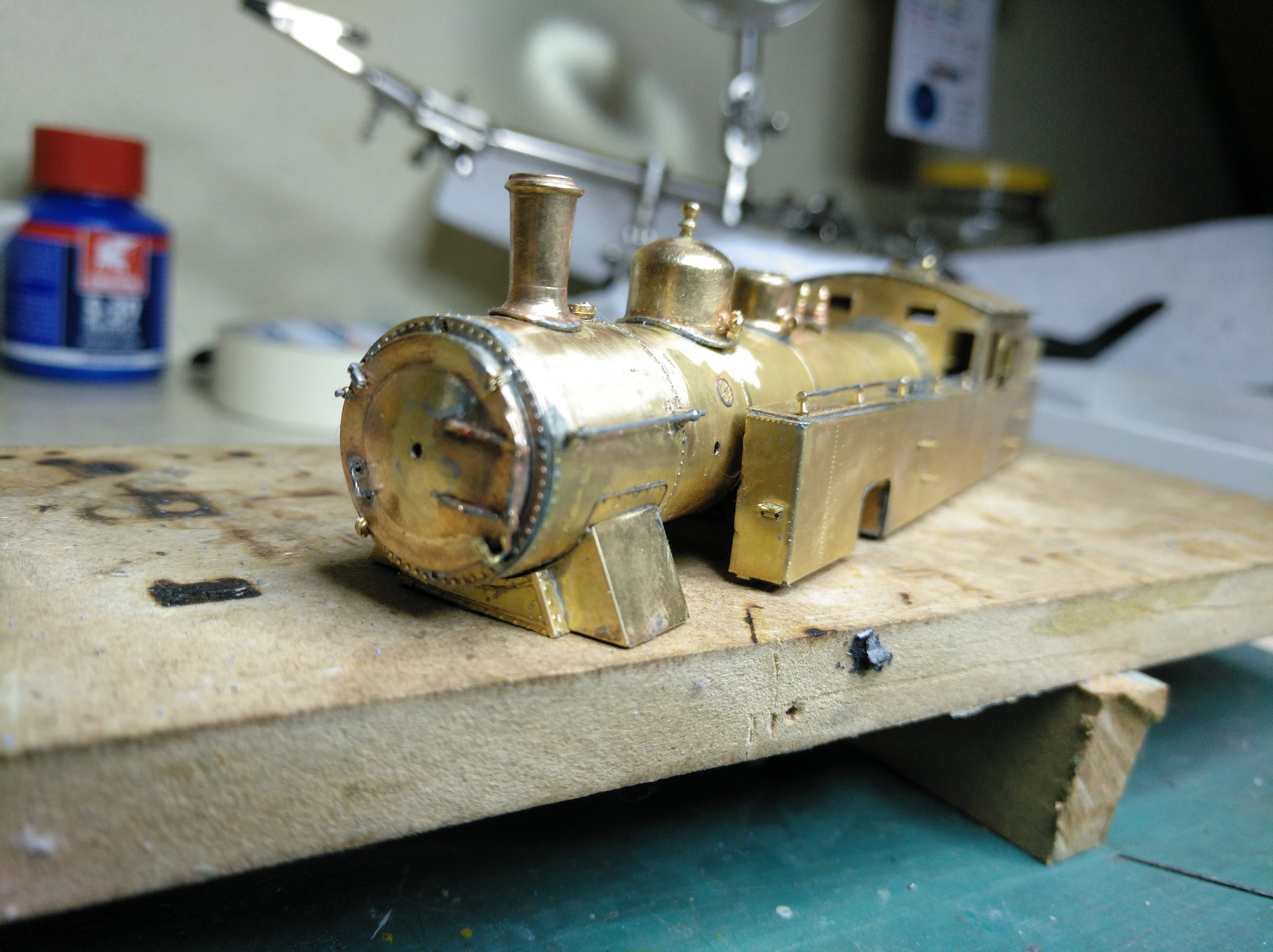

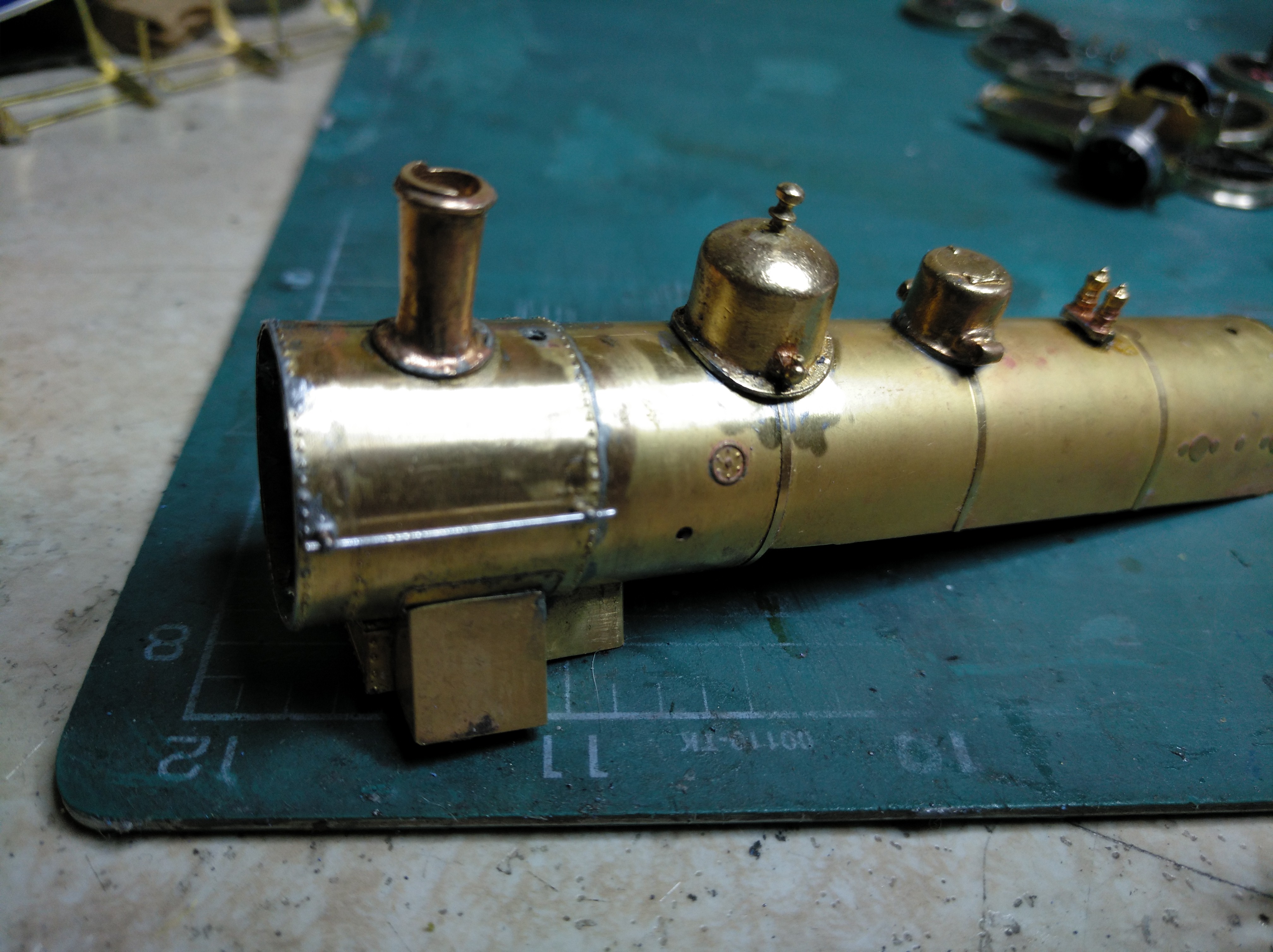

Por fín llegó la parte más difícil que fue el montaje de la caldera. La chapita que cubre la caja de humos la fui ajustando, previo estañado, con dos pinzas de cocodrilo que iba avanzando conforme iba soldando. He de reconocer, qye por debajo, me quedaron algunas décimas de mm., pero bueno, salió ( más o menos). La chimenea y los domos me dieron su guerra, ya que las vbases no se ajustaban perfectamente a la curvatura de la caldera (sobre todo, el domo de vapor) pero ya están puestos.
Las tapas de los depósitos de ajua pueden estar mejor, poruqe hay un asa que me salió torcida, pero debió sufrir un golpe durante elguna maniobra de repostaje.

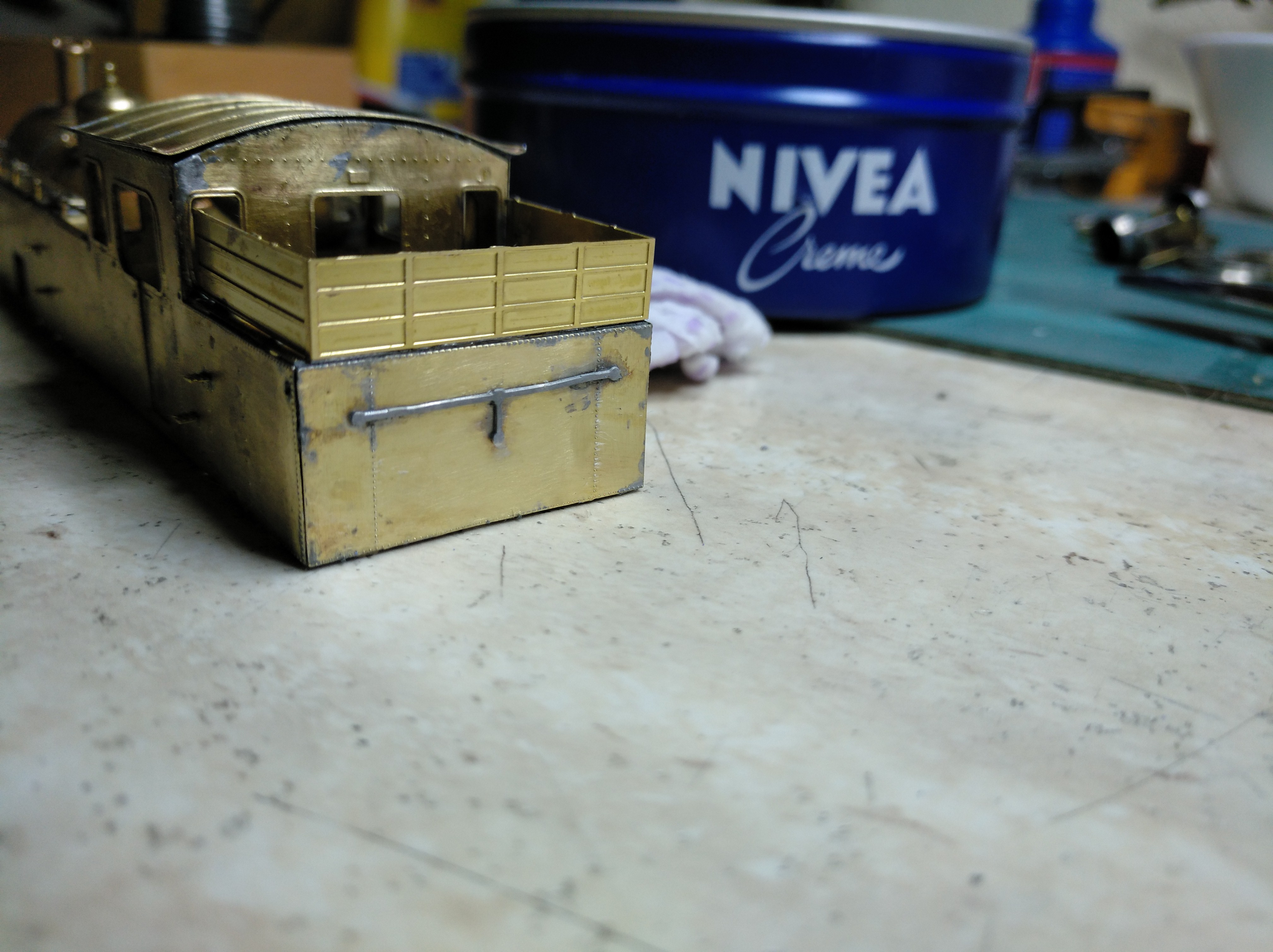

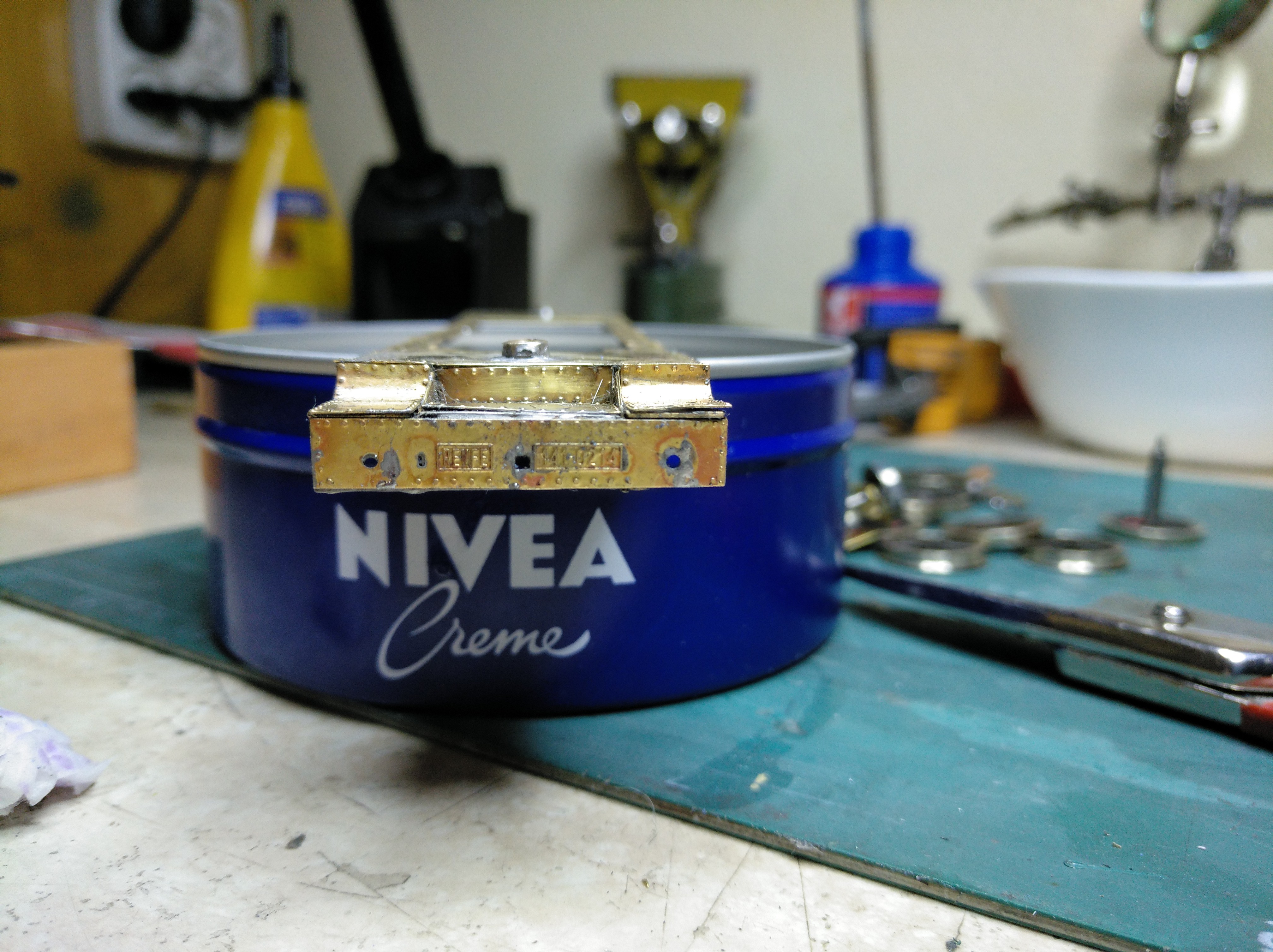

Las toperas. Después de soldarla, me dí cuenta que puse la del modelo al que hay que colocar los remaches. También es mala pata.

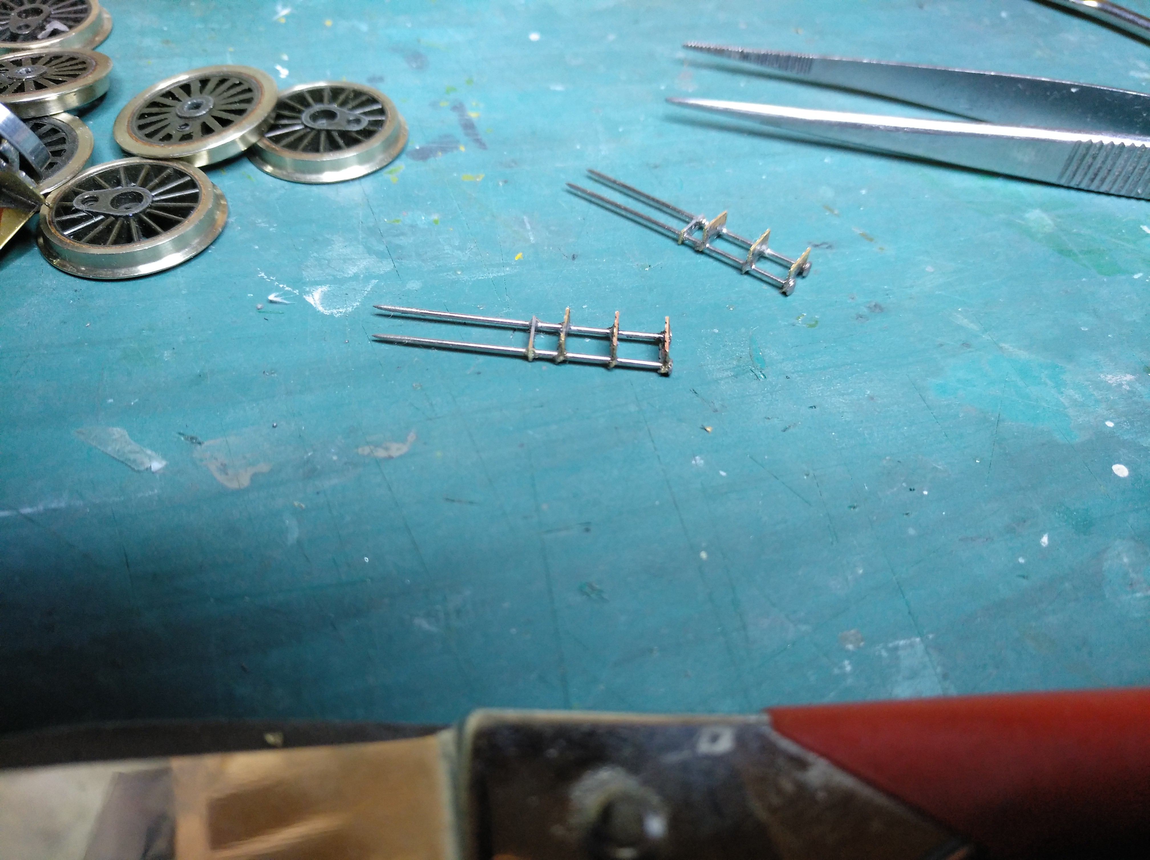

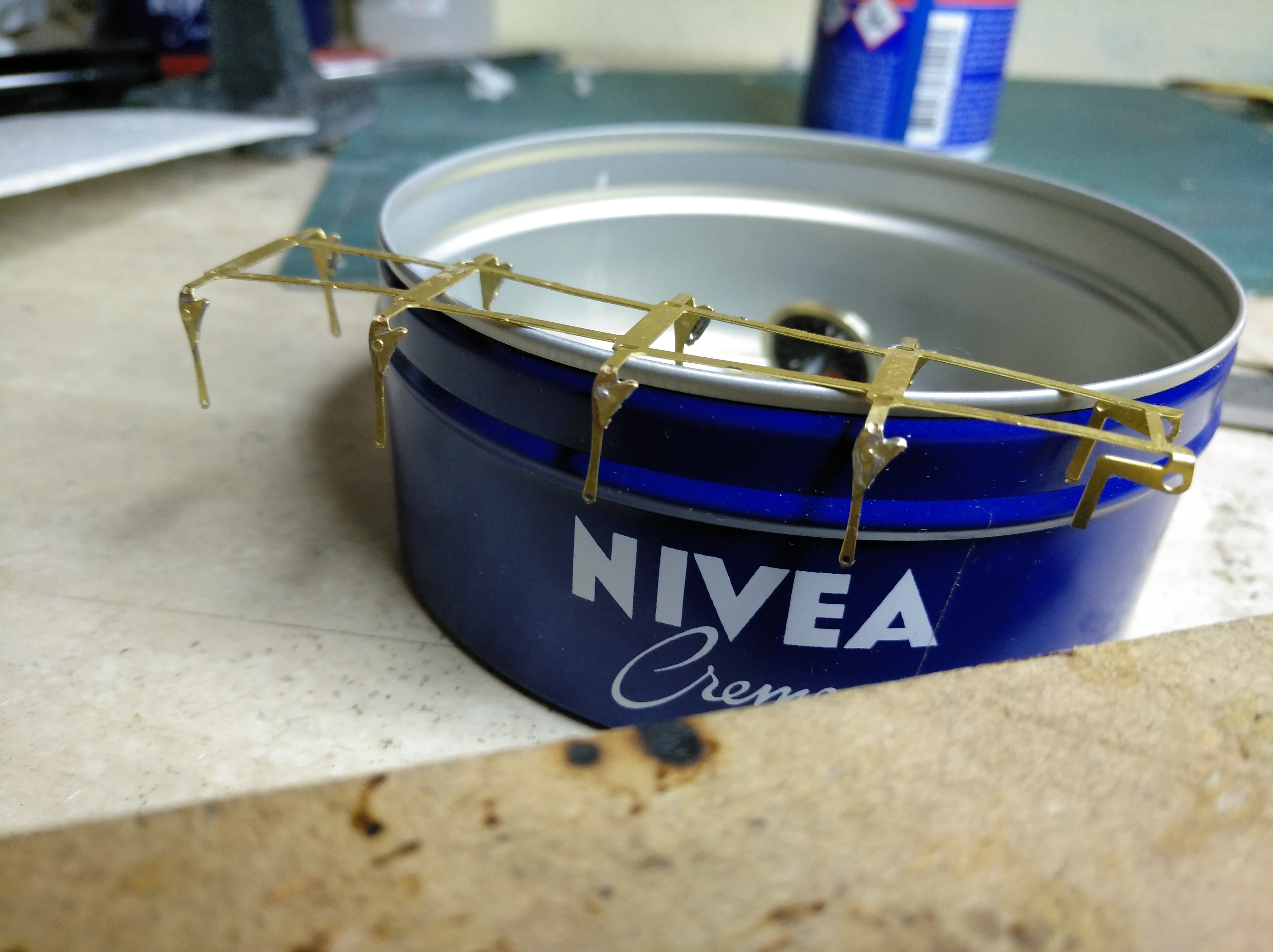

Como no, las escalerillas
Y las tablas que aumentan el contenido del depósito.
La tapa de la caja de humos también tiene su guasa, me quedó "un remache" torcida, pero espero disimularla al colocar el farol principal.

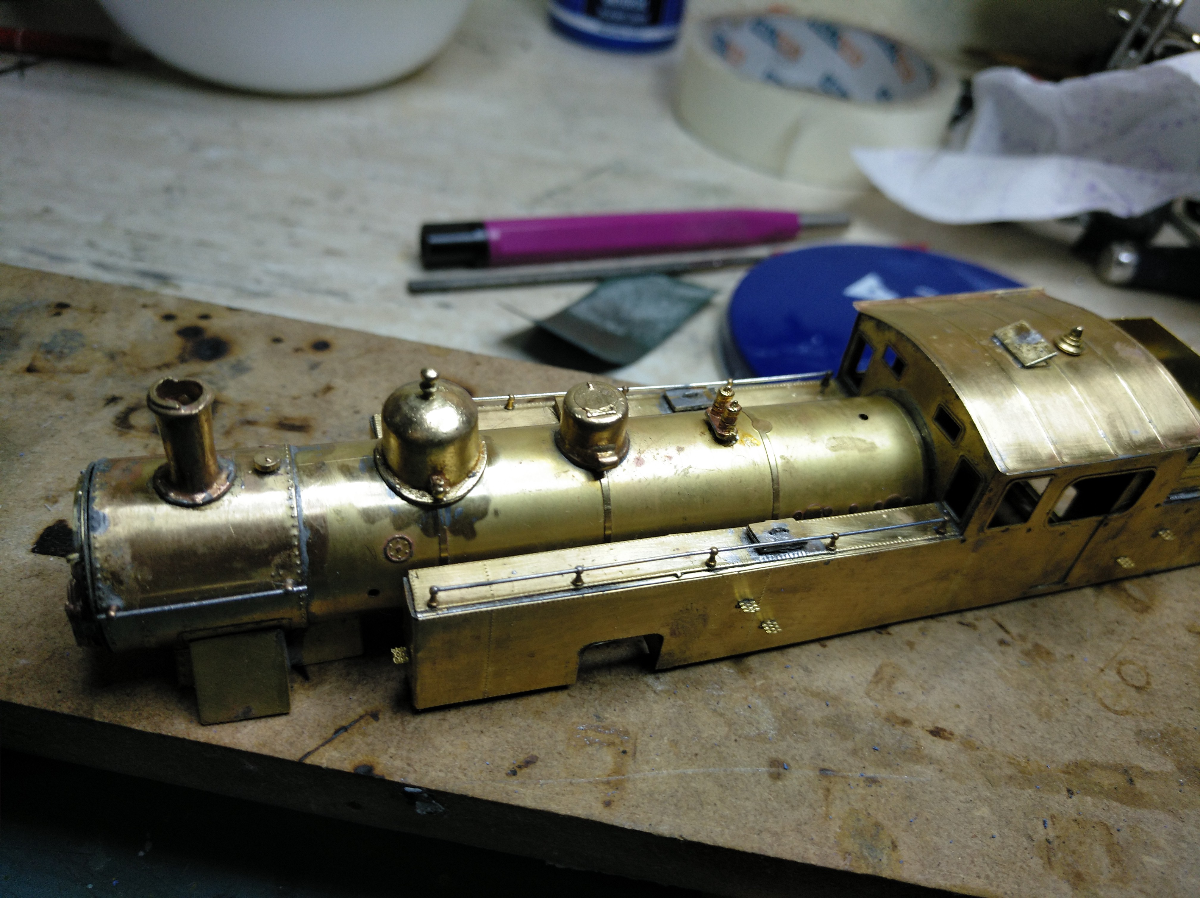

Y aquí nos hemos quedado, aún no he soldado la caldera a la carrocería, a ver si me quedase algo por decorar

Si es el primer latón que montas, demasiado bien te ha quedado. Pero creo que te has dado demasiada prisa. Unas pocas cosas:
- Para eliminar restos de estaño, yo utilizo el cepillo redondo de pelos de acero de la Dremel
- Los pegotes de estaño en la timonería de frenos son tremendos. Ahí tendrás que meter el soldador, "empapar"la punta de estaño, limpiar ésta (yo utilizo una esponja mojada y pincho la punta), ésto varias veces. Si lo que pretendías es preestañar, se hace dando flux a la pieza, cogiendo una pizca de estaño en la punta del soldador y extendiéndolo en la pieza. Si hace falta más, pues más.
- Normalmente, no se sueldan las piezas y después se doblan, sino al contrario.
- Veo piezas (por ejemplo la foto de la topera delantera) en donde en la parte derecha hay tres superficies que deben estar juntas y no lo están. Esto puede pasar, pero yo lo arreglaría dando abundante flux y con algo de madera "forzar" a su posición las piezas mientras aplicas el soldador.
- Y más despacio, poco a poco. Lee los otros tutoriales que hay en el foro. Todavía no he empezado, pero calculo que tardaría más de dos mese en terminarla.

Gracias por tus comentarios. Son bien venidos.la timonería quedó mejorada en su momento. La chapitas de la topera va a ser más difícil, porque se .e partió al doblarla. Ya no sé si debo volver atrás ordenarlo así. Un saludo
Mensajes: 566
Registrado: 03 Ago 2008 21:00
Esta es la timonería, preparada para el montaje

He mirado mucha atención el proceso que has seguido en el montaje. Serás un novato, según tu mismo comentas, pero veo que tienes muy buenas maneras y sobre todo, mucho interés e ilusión. Sigue así, que este aspecto de la afición no te defraudará nunca.
No soy quien para dar consejos, aunque lleve mucho, mucho tiempo, montando kits. Casi desde que Antonio empezó a trabajar en este campo de forma comercial.
Lo que si he visto es que te ha picado el virus que a todos, sobre todo al comienzo, nos ha atacado: la impaciencia. Solo después de haber montado unos cuantos, te vas convenciendo de que las prisas no son buenas consejeras. Nos ilusionamos con la forma que va tomando el modelo y queremos mas, sin darnos cuenta del cansancio acumulado que merma nuestras aptitudes. Desde hace tiempo, cuando noto algo de cansancio, o simplemente he montado un par de piezas que he tenido que modificar, es cuando caigo en la cuenta de que tengo los ojos sobrecargados y que merece la pena parar y continuar mas adelante, incluso el día siguiente.
No obstante, el modelo es lo suficientemente bueno como para que algunos pequeños defectos queden prácticamente ocultos en cuanto termines de pintarla. Lo mas importante, para mi, es que el bastidor se haya montado con pulcritud y lo mas exacto posible, verificando cada paso y rodando la locomotora sin forzarla hasta que se deslice suavemente, con el juego de bielas y la distribución perfectamente acompasados. Hazlo sin poner el motor, empujando con la mano sobre las vías de la maqueta; si se mueve sin frotamientos y desliza con suavidad, has conseguido más de la mitad del trabajo.

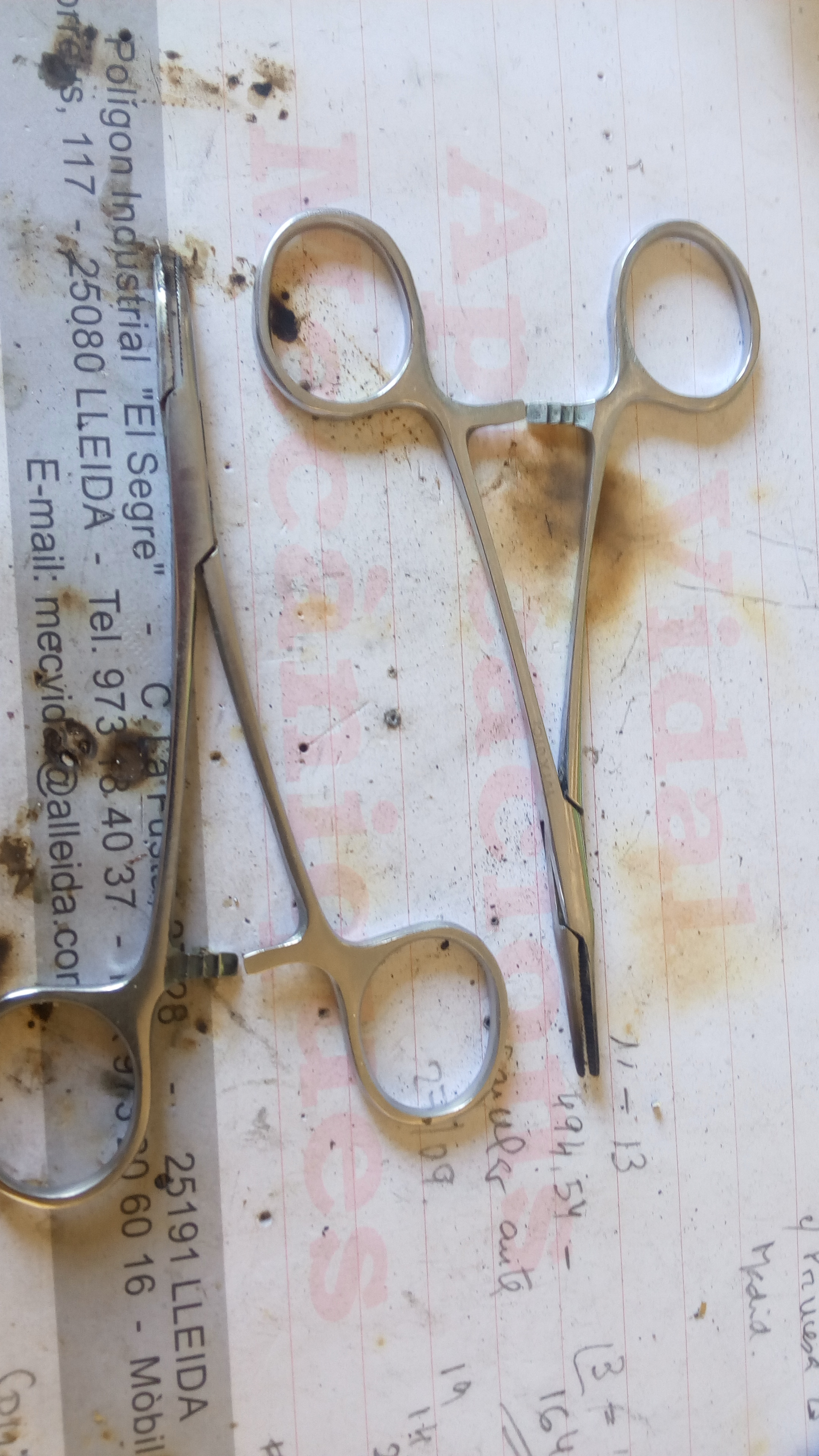

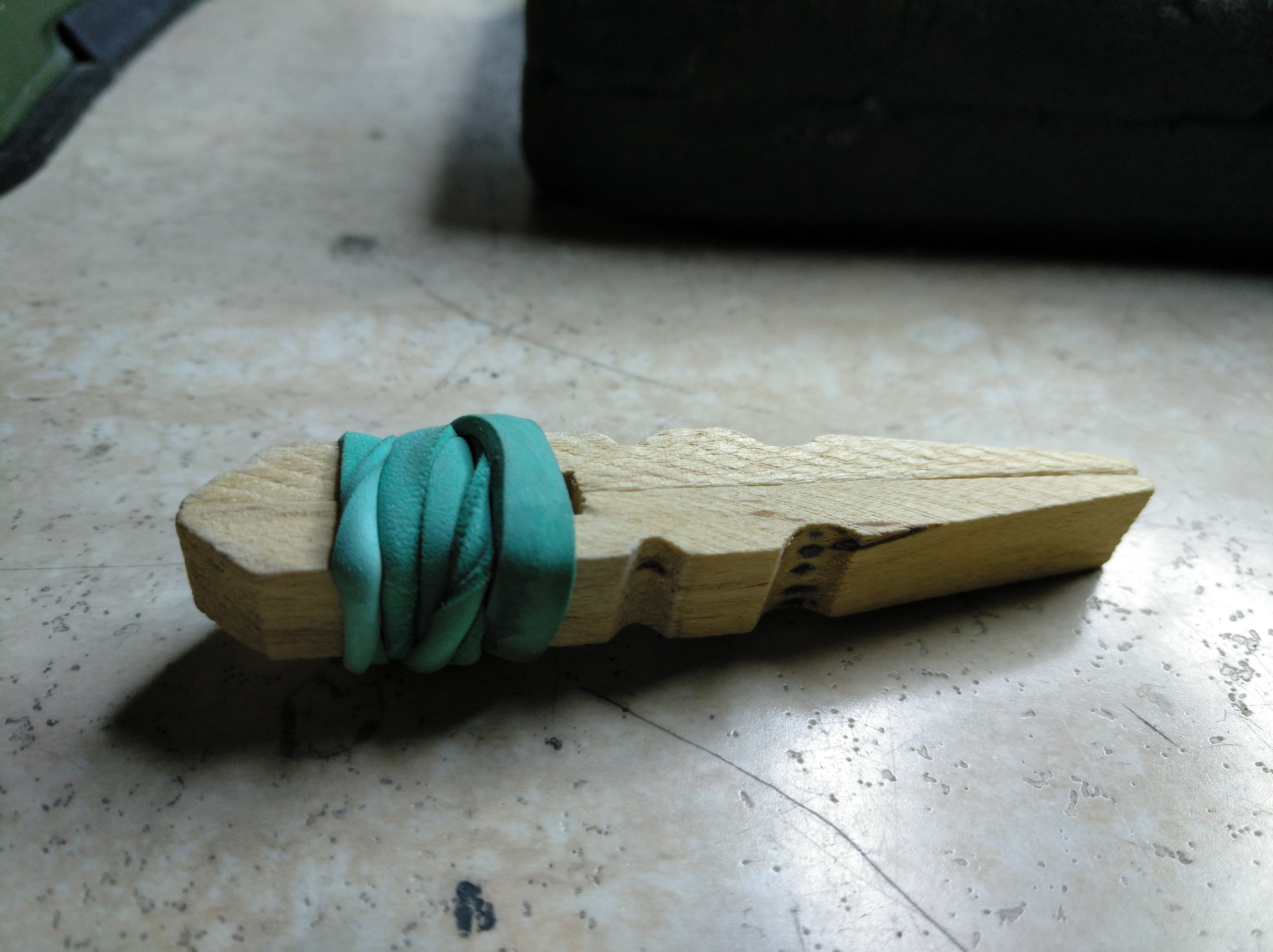

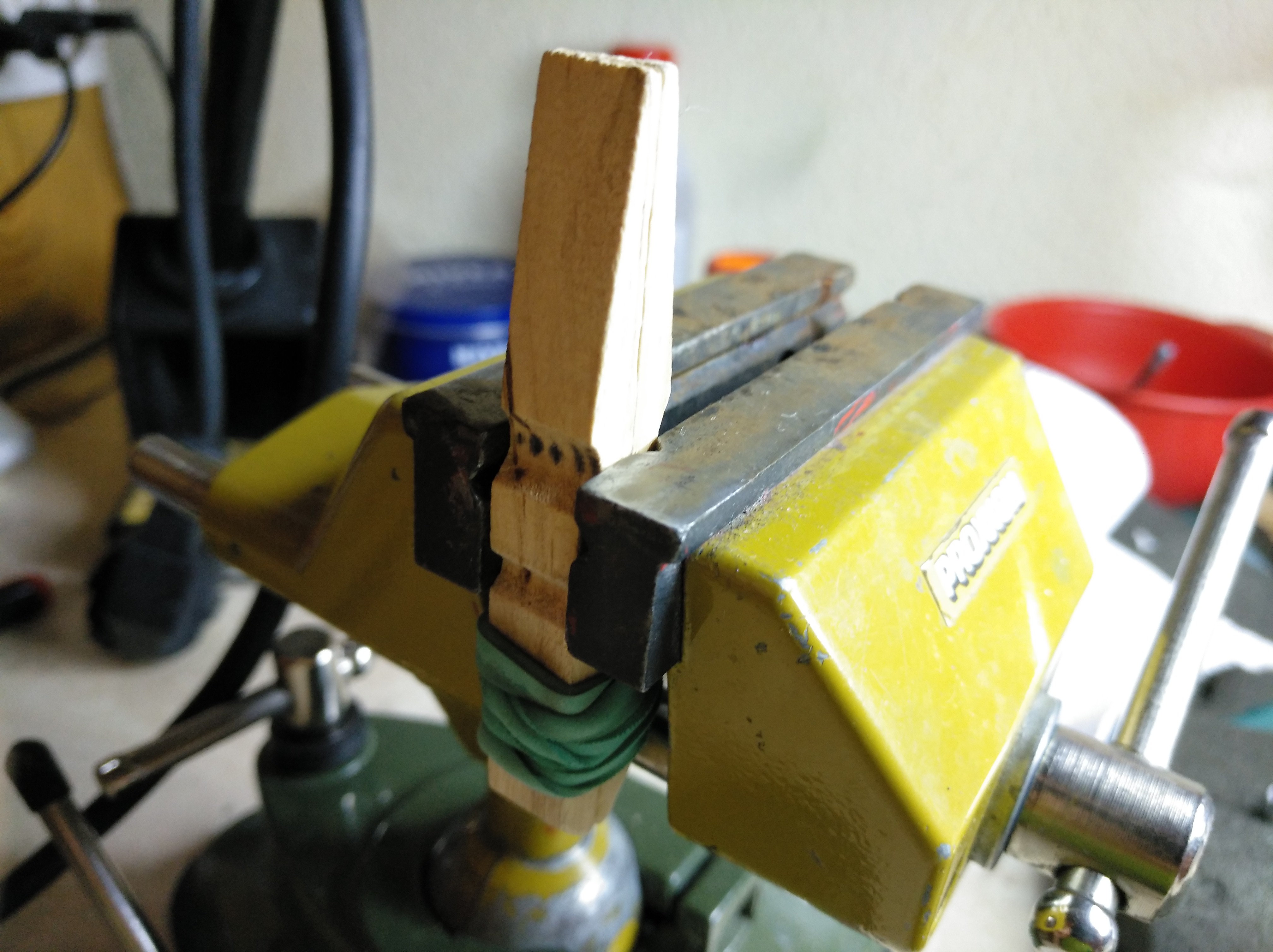

Uso un tornillo de banco para sujetar cosas, pero echo de menos algo más fino, que a su vez pueda sujetarse en el propio tornillo. Os dejo una pequeña pelicula con el chasis y las ruedas, pero sin el motor. Un saludo cordial.[/quote]
Yo utilizo pinzas de cirugía kroquer. Con ellas cojo la pieza y, si es necesario, las sujeto con el tornullo de banco
Última edición por cesarnog el 27 Ago 2019 16:03, editado 1 vez en total
Mensajes: 566
Me has dado una idea. Una pinza de la ropa de madera puesta del revés y unida mediante una goma. Puedes usarla tal cual o en el totñrnillo
