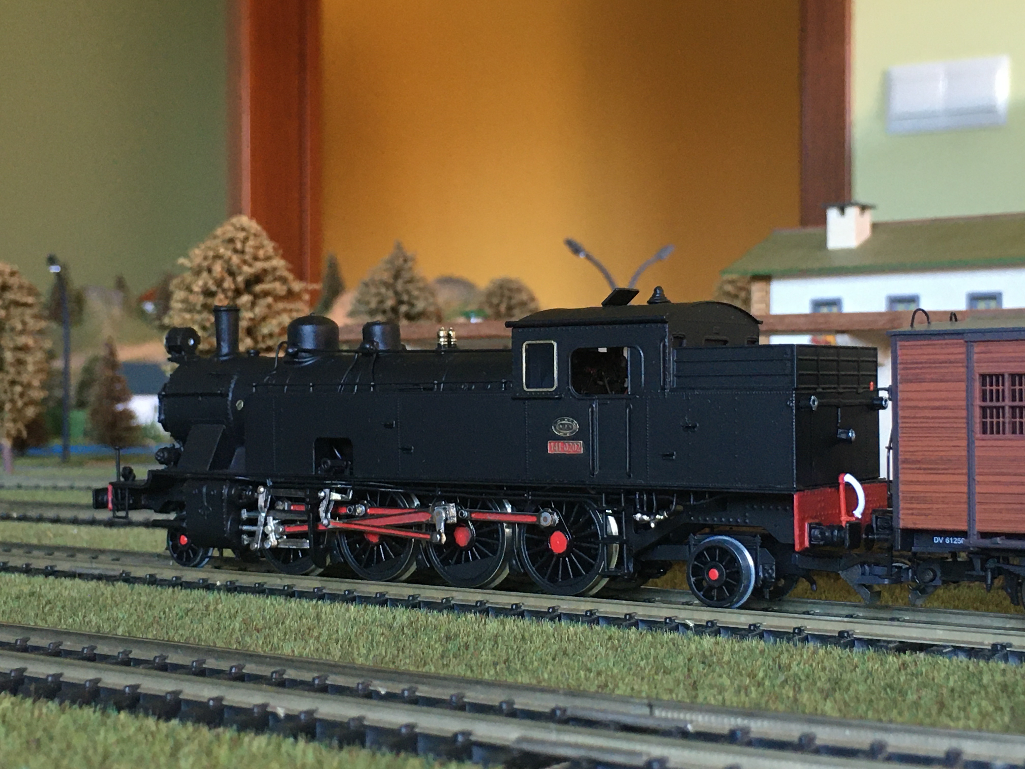

Qué preciosidad!

¡Maravilloso resultado! Por favor, podría indicar cuál es la fuente de sonido usada? Gracias!
Decoder Esu V4.0 con sonidos originales de la locomotora remasterizados y grabados para ATFmodels

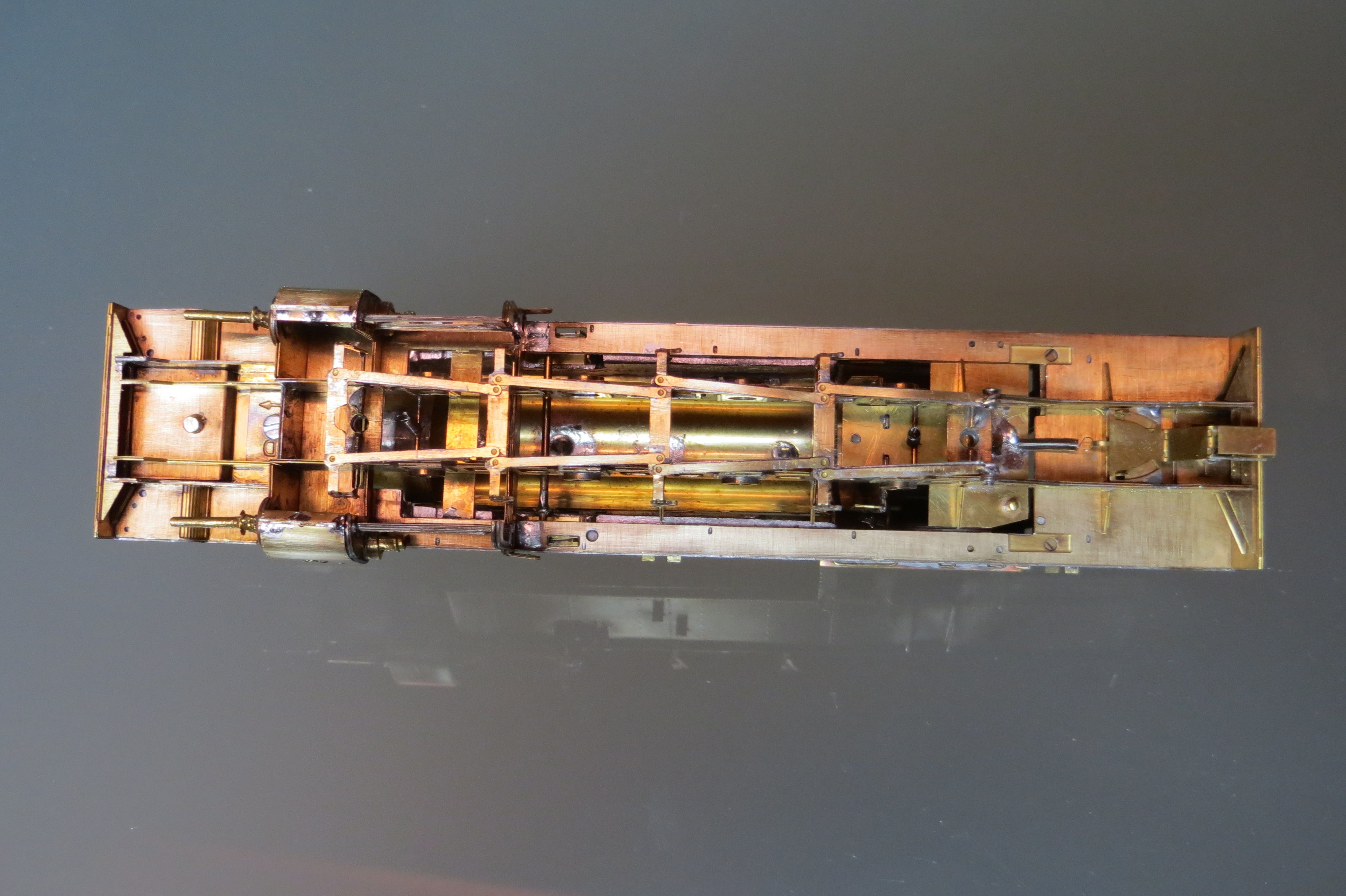

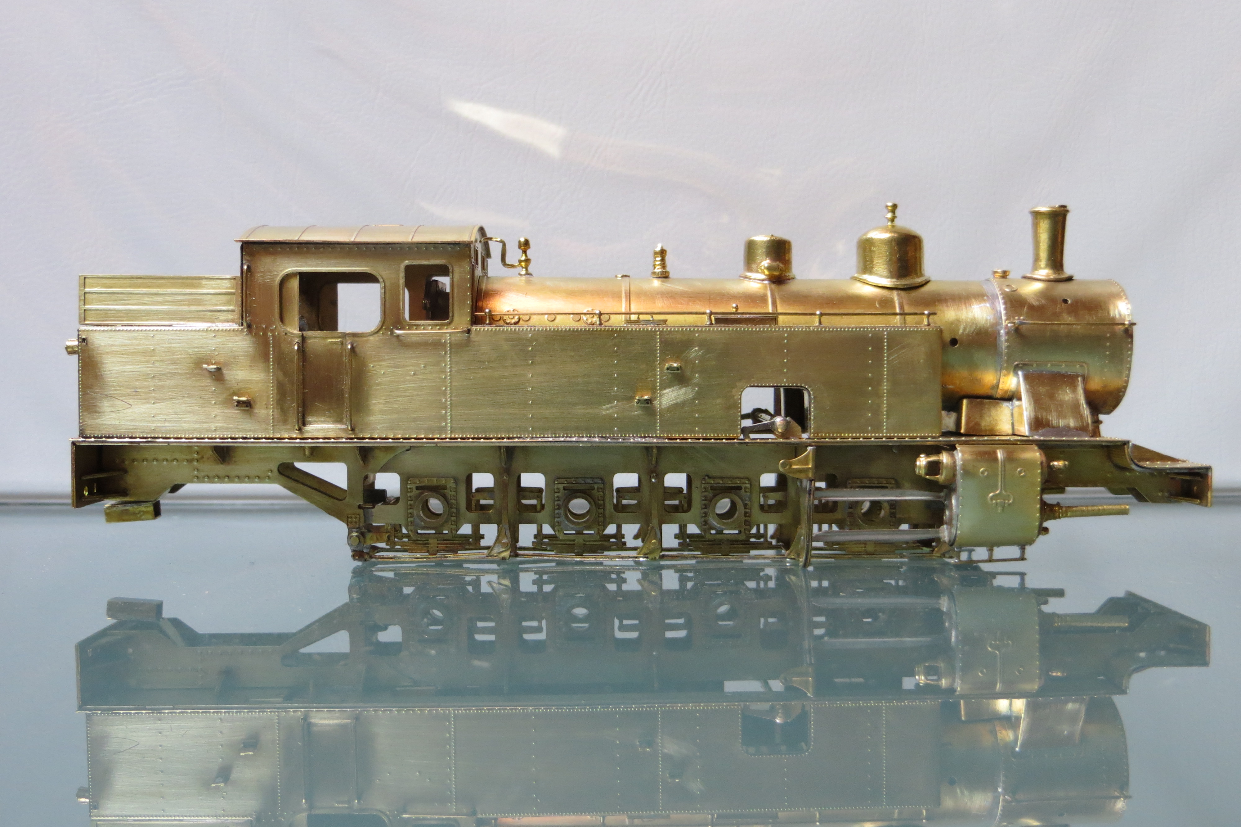

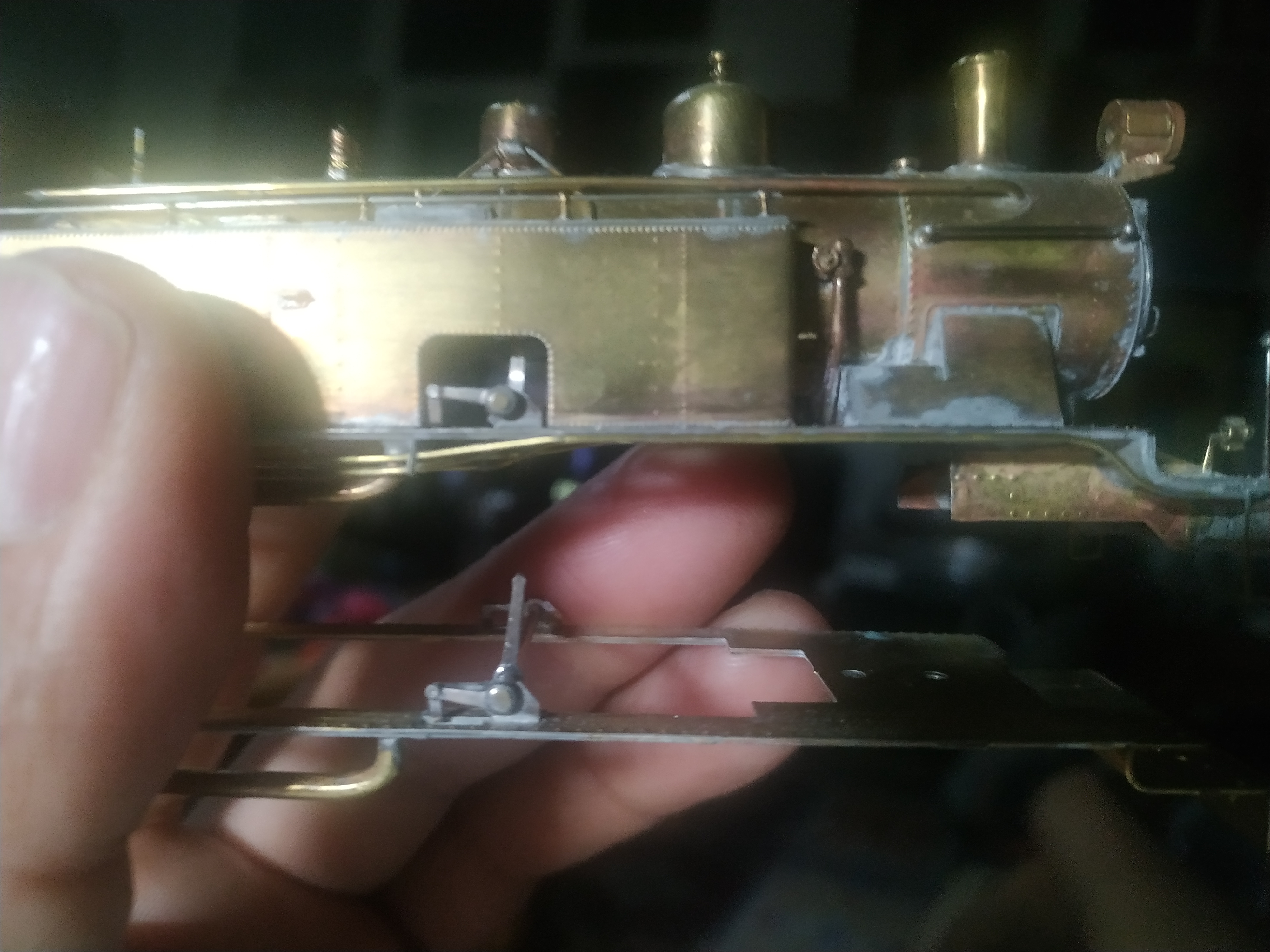

Estoy con el montaje de este kit y hasta ahora solo puedo decir que la calidad del mismo es extraordinaria.
Todas las piezas que llevo montadas tienen un ajuste perfecto.
Pero tengo una duda con las siguientes piezas y agradecería que alguien que la haya montado, me la aclarara antes de seguir, para no equivocarme.
La duda es con las piezas 114 (2 iguales) y 117 (única) de la plancha de las bielas.
En la página 8 de las instrucciones (2ª parte) se ve que van montadas en vertical, pero si sueldo las dos piezas 114 (una a cada lado) sobre la varilla de 1,2 mm , ¿ dónde iría soldada la 117 ?.

Foto de la 117; me da que va unida a la distribucion en el bastidor, no puede ir unida al cambio de marcha ni bancada, sino simularlo ya que no se podrían separar cuando desmontas
Gracias por la respuesta, pero no acaba de convencerme . Creo que debe ir montado de otra manera.
Haber si alguien que la haya montado nos lo puede aclarar.
Mensajes: 3121

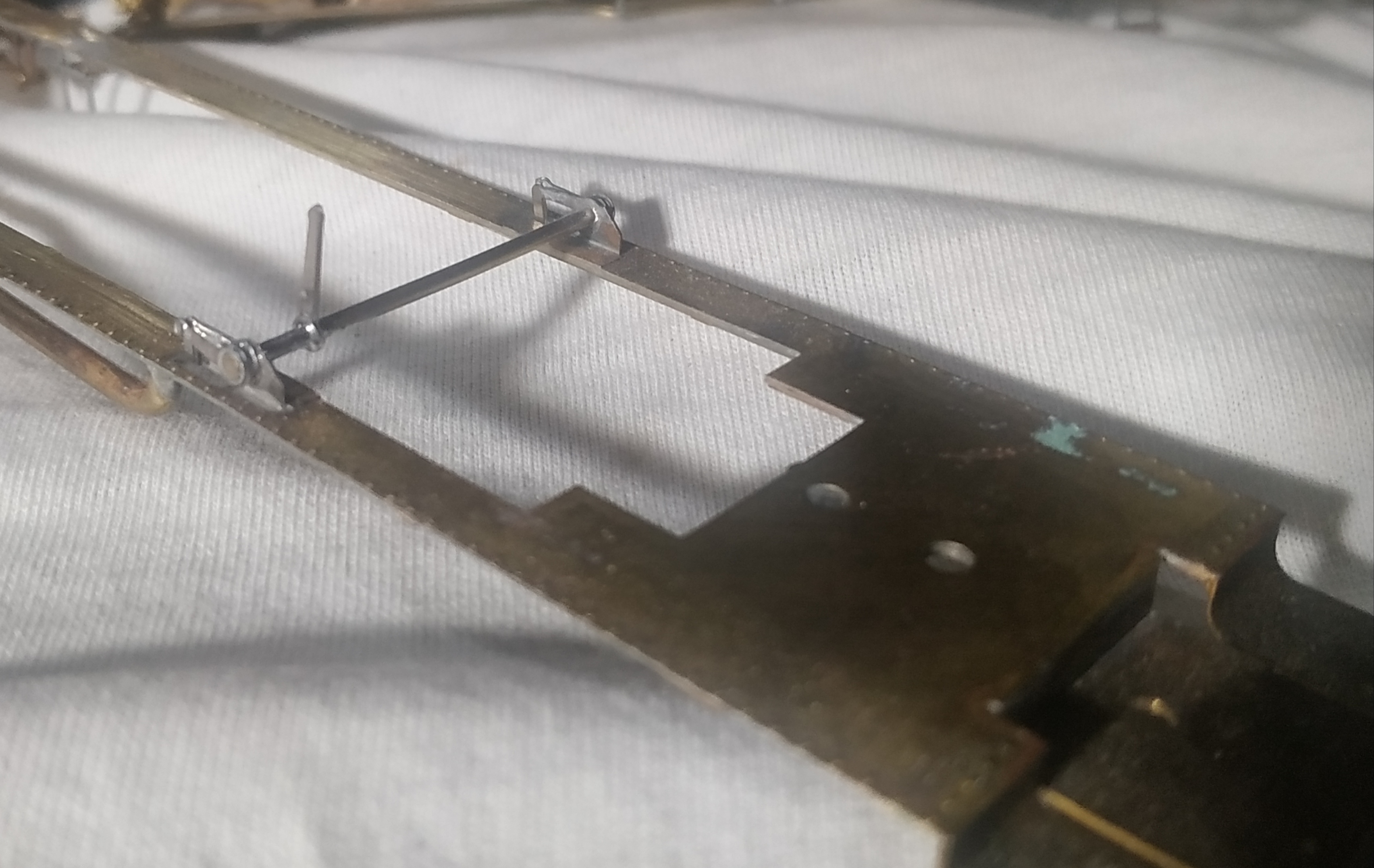

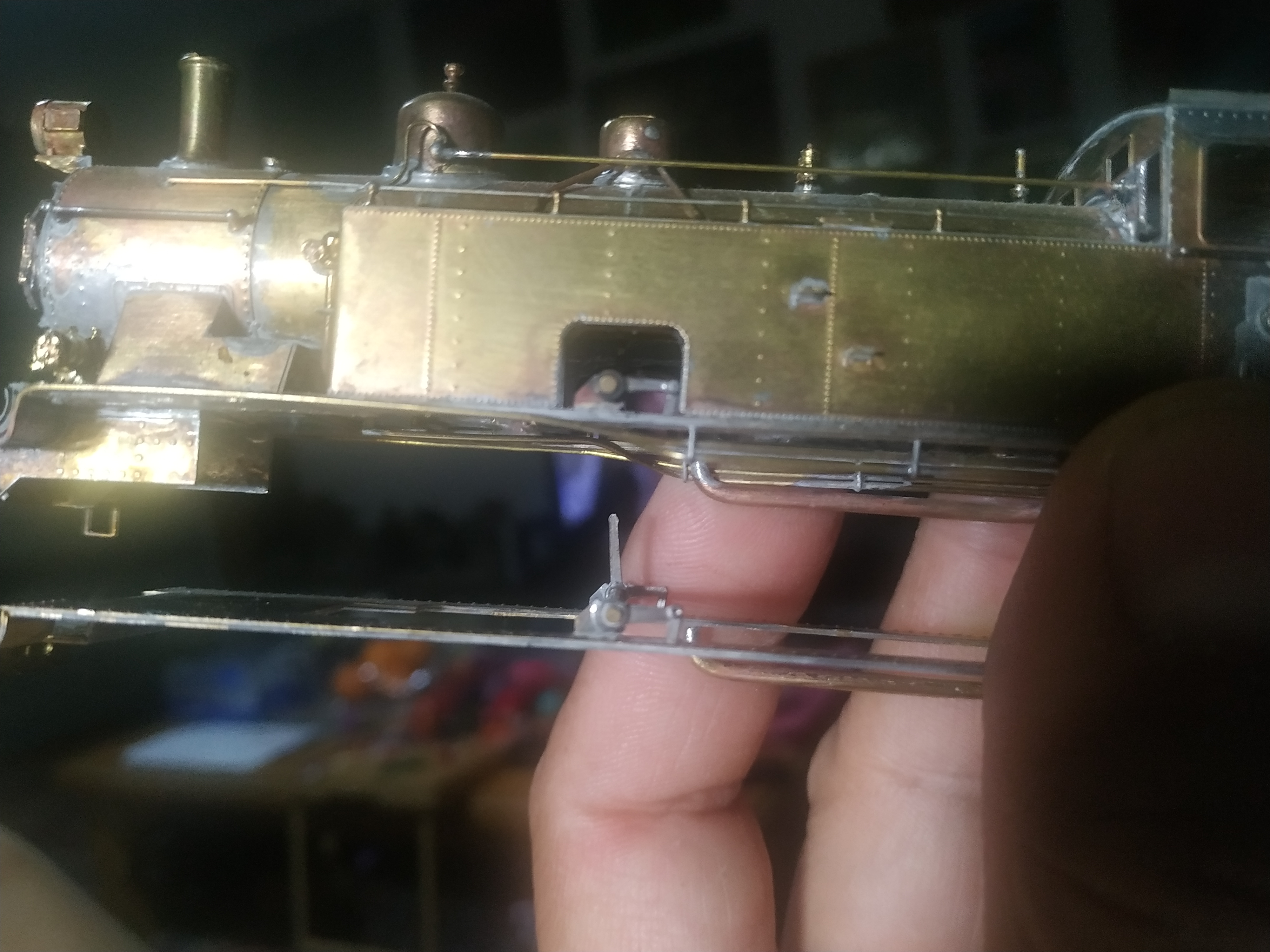

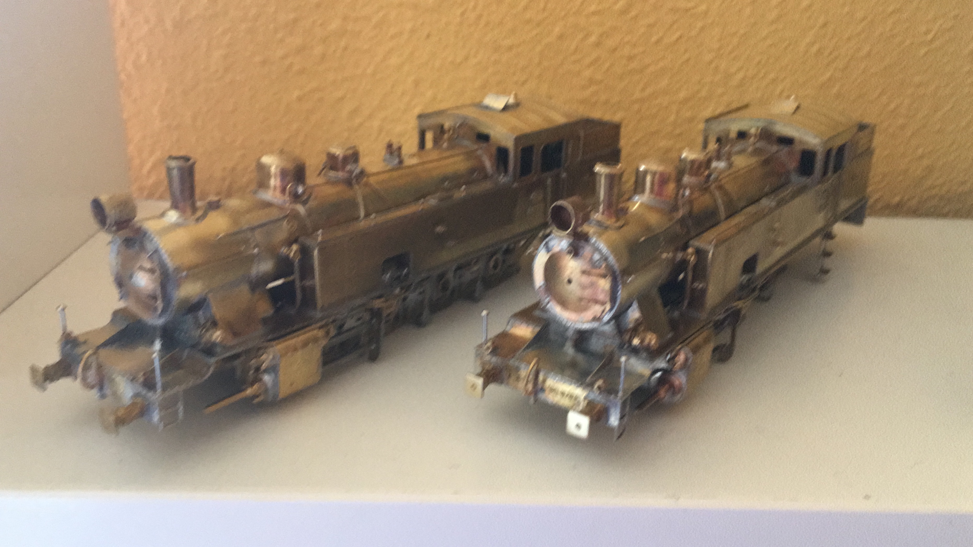

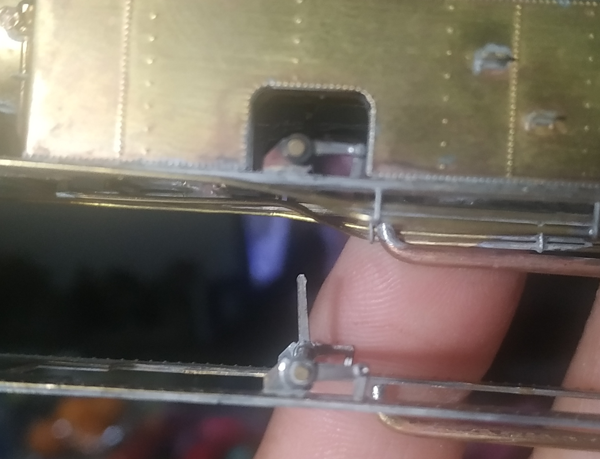

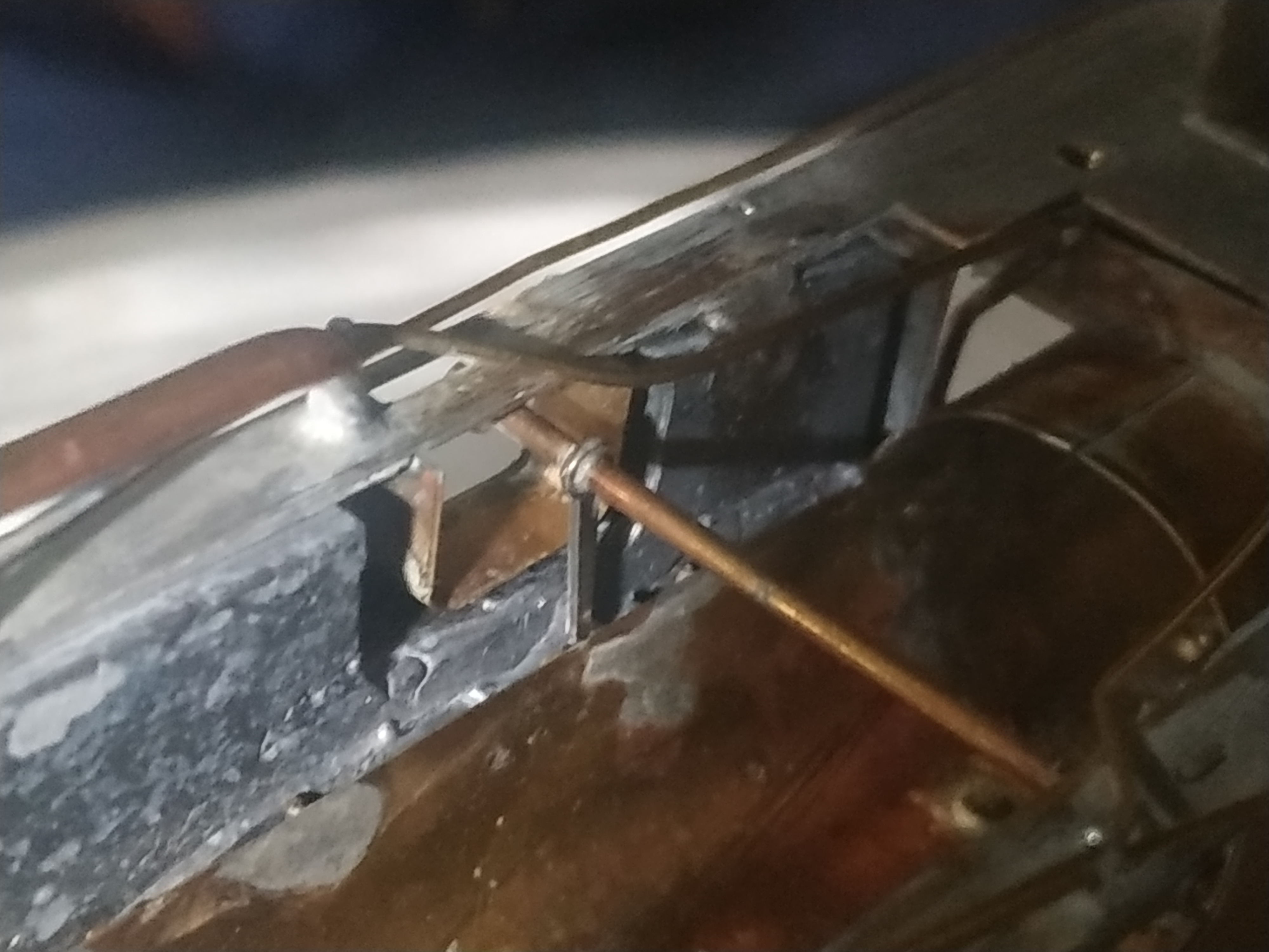

Espero que las fotos te aclaren algo, se muestran dos locomotoras, una con los depósitos ya montados y la otra solo con la plancha horizontal que recorre la locomotora de extremo a extremo. La pieza que dices que es única (117) va montada en el mismo eje pero del lado derecho, el punto donde debe ir soldada lo determina el espacio que ha de quedar entre el depósito y la caldera, aunque sea debes superponer los depósitos de forma provisional y se ve donde se puede soldar sin que moleste al montar el resto de cuerpos superiores de la locomotora.
También adjunto una foto desde el interior de la locomotora que tengo acabada, espero que sirva de ayuda.

Perfecto.
Muy bien explicado y fotos muy aclaratorias.
Por lo que veo una vez soldada la pieza 117, ya no será posible extraer el lastre del depósito derecho
Con los lastres, mi idea era pegarlos con epoxi, pero veo que en tu caso están soldados, ¿no?
Muchas gracias Bakertalgo
Mensajes: 3121
FPP escribió:
Perfecto.
A mí me gusta soldar todo lo que se pueda soldar, incluidos los lastres. Manías mías. Creo recordar que una vez soldada la envolvente de depósitos y cabina a la plancha horizontal me tocó aflojar la soldadura de la pieza 117 para poder meter el lastre, así que lo que te recomiendo es que la dejes "bailando" en el alambre y una vez ubicado el contrapeso ya sueldes la pieza 117 en su lugar.

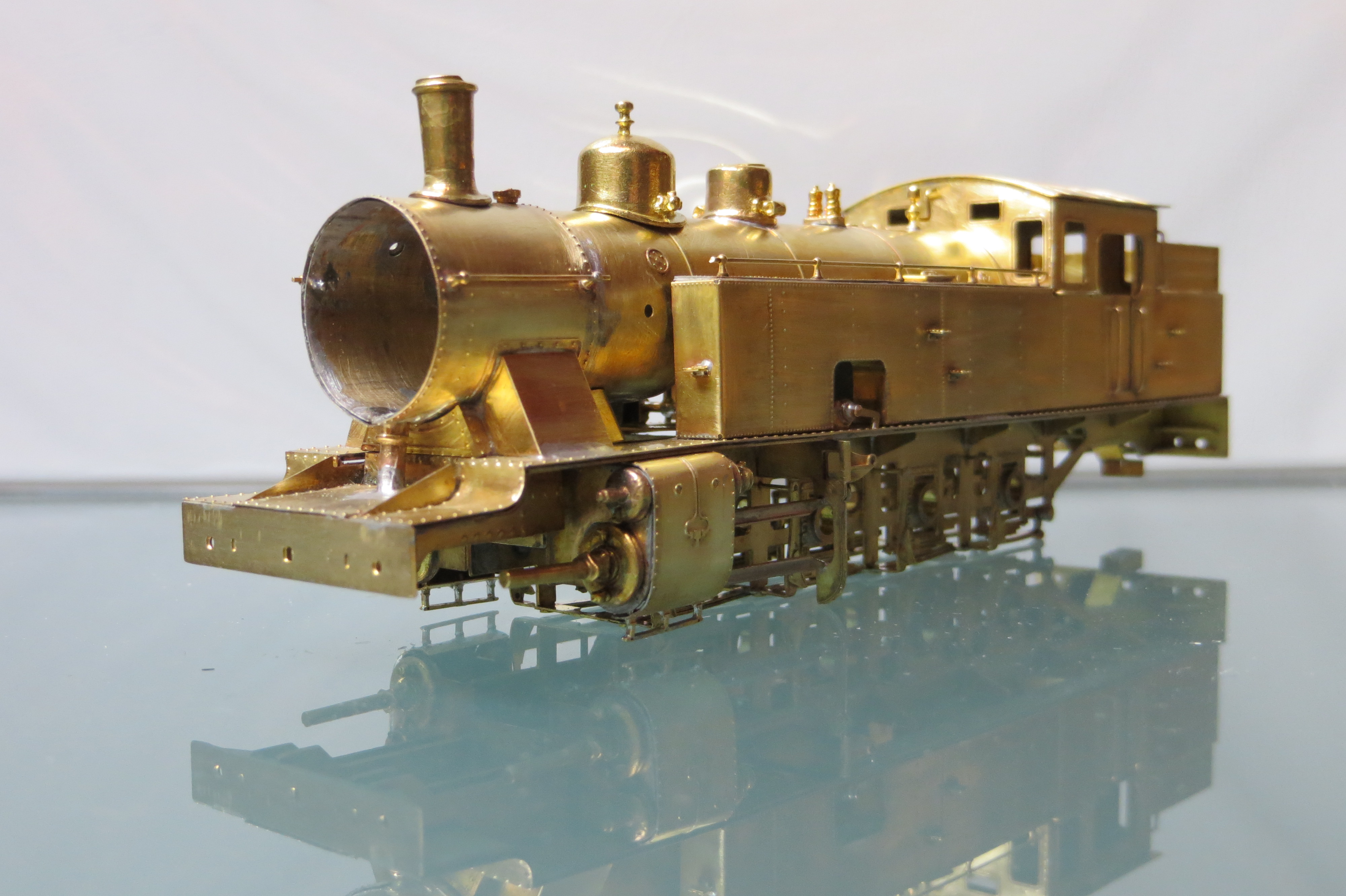

Pues continuando con el montaje, muestro unas fotos de como va avanzando la mía:
Mensajes: 12866
Muy muy bien, muy limpia y pulcra, mi consejo es que no dejes los domos con el hueco sino que rellenes bien la junta con estaño
Buen trabajo

Así lo haré, antes de pasarlo a pintura, haré un repaso de todas las soldaduras que están a la vista.
Gracias por el consejo.
