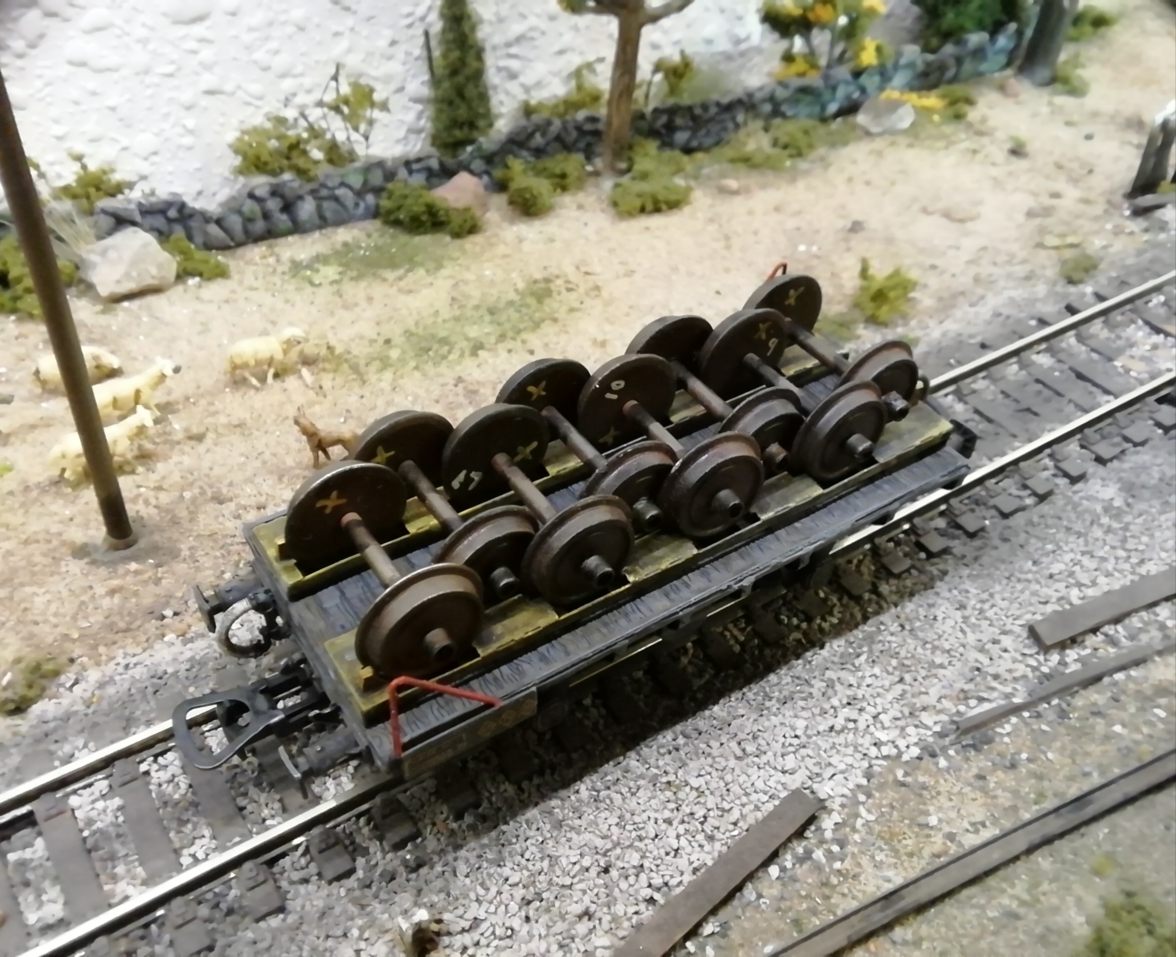

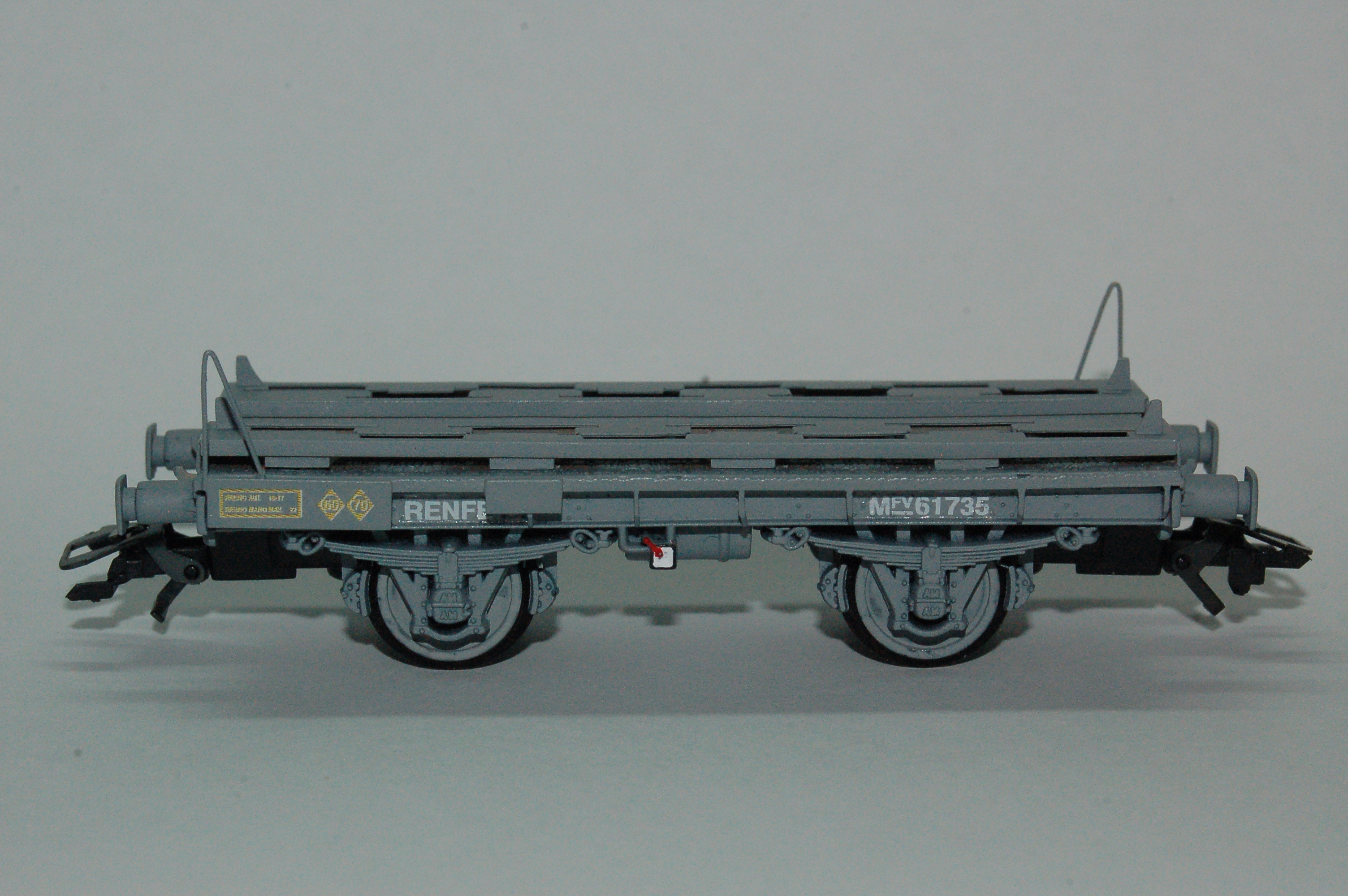

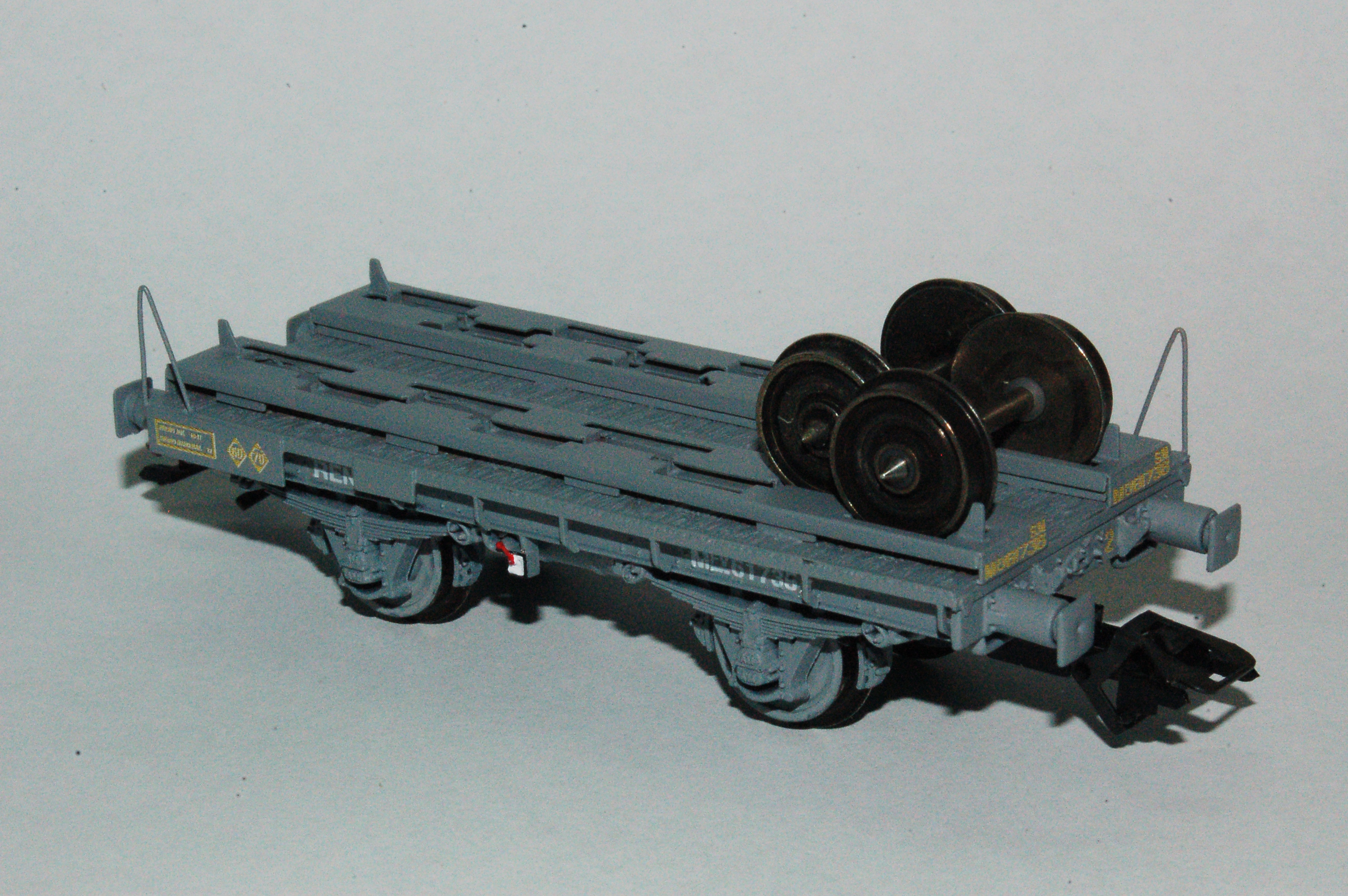

Hola de nuevo.

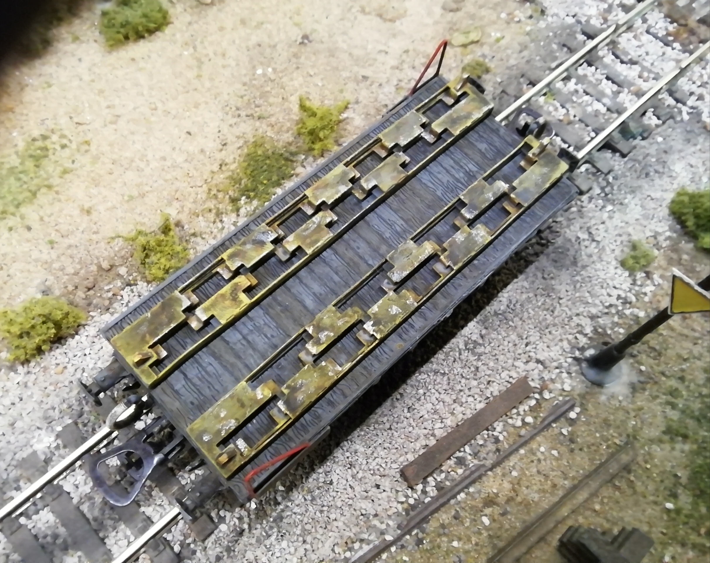

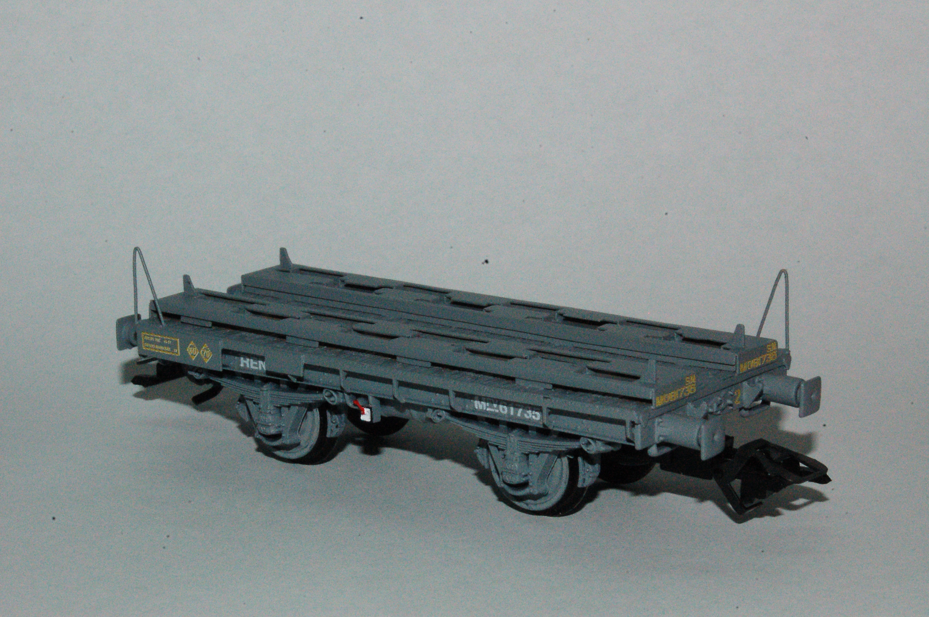

Aqui tenéis el prototipo ya decorado con las calcomanías.

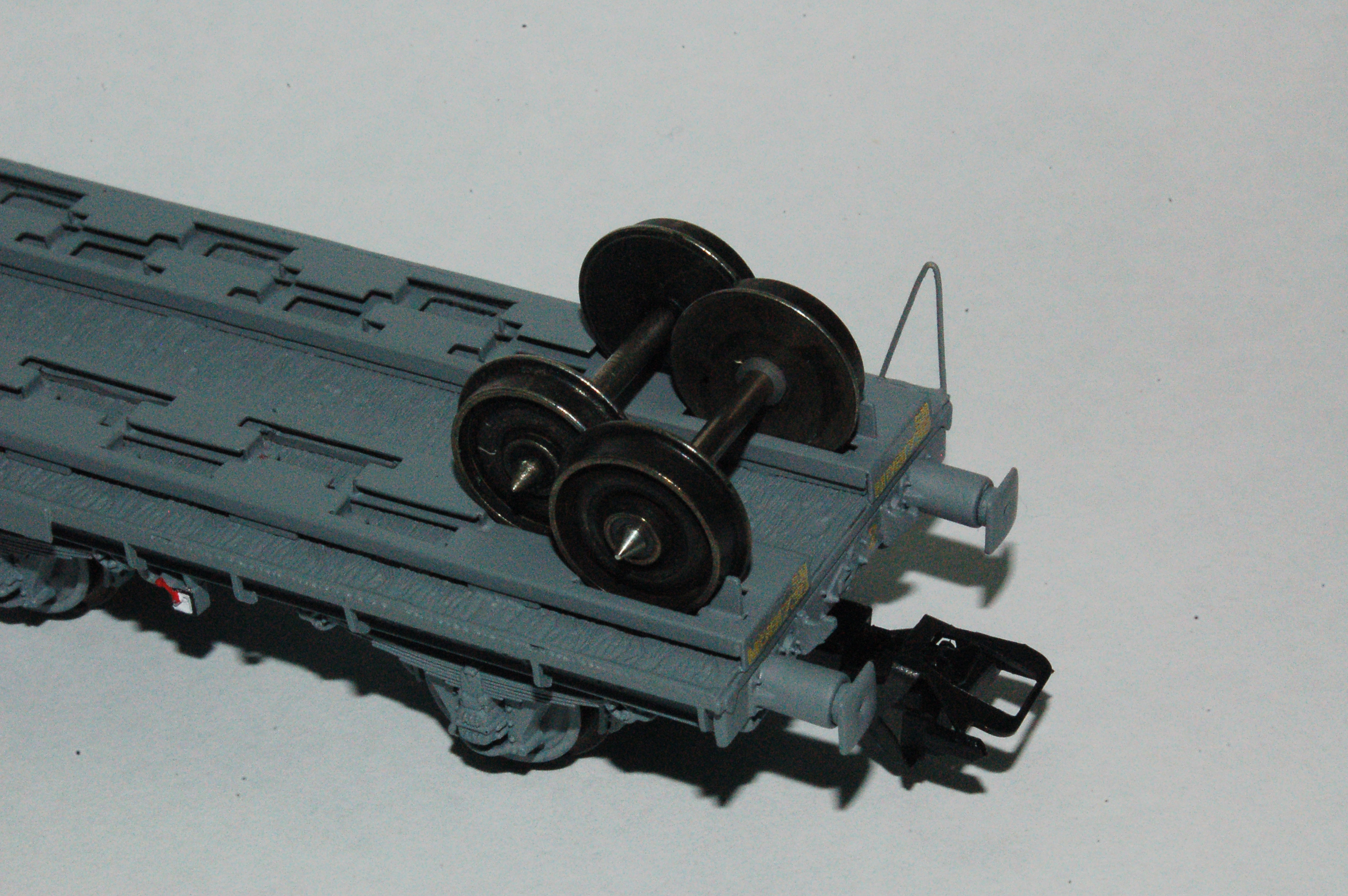

Y tambien en las últimas fotos, con un par de ejes colocados sobre las cunas, para que podáis ver como quedan.
Mañana nos vemos en IFEMA
Mariano
P.D. Cuando los vayáis montando, esperamos ver por aqui fotografías de vuestros trabajos.
El prototipo matriculado
Con dos ejes en las cunas
Vista superior. No me ha dado tiempo a resaltar las vetas de la "madera" oscureciendo el fondo, pero en ésta foto se aprecia claramente que "estar, están".

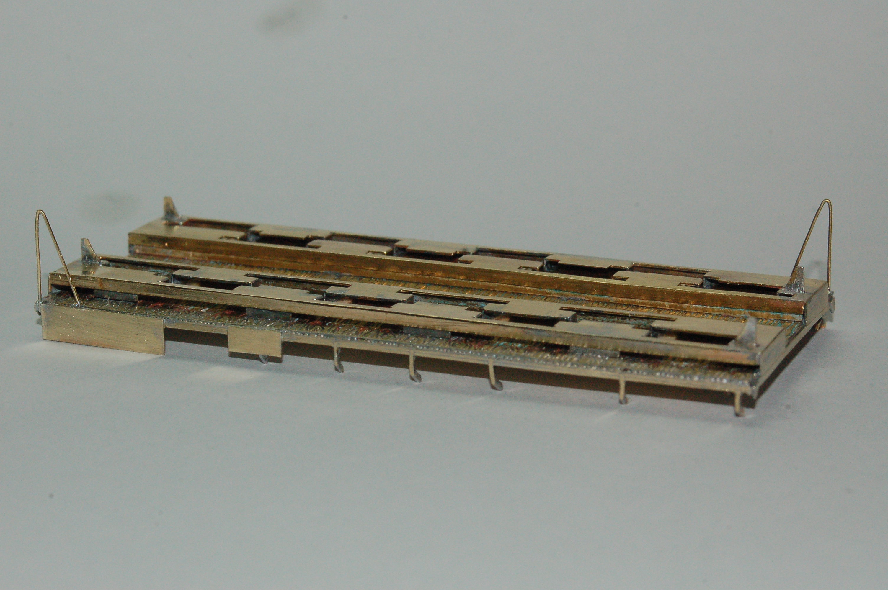

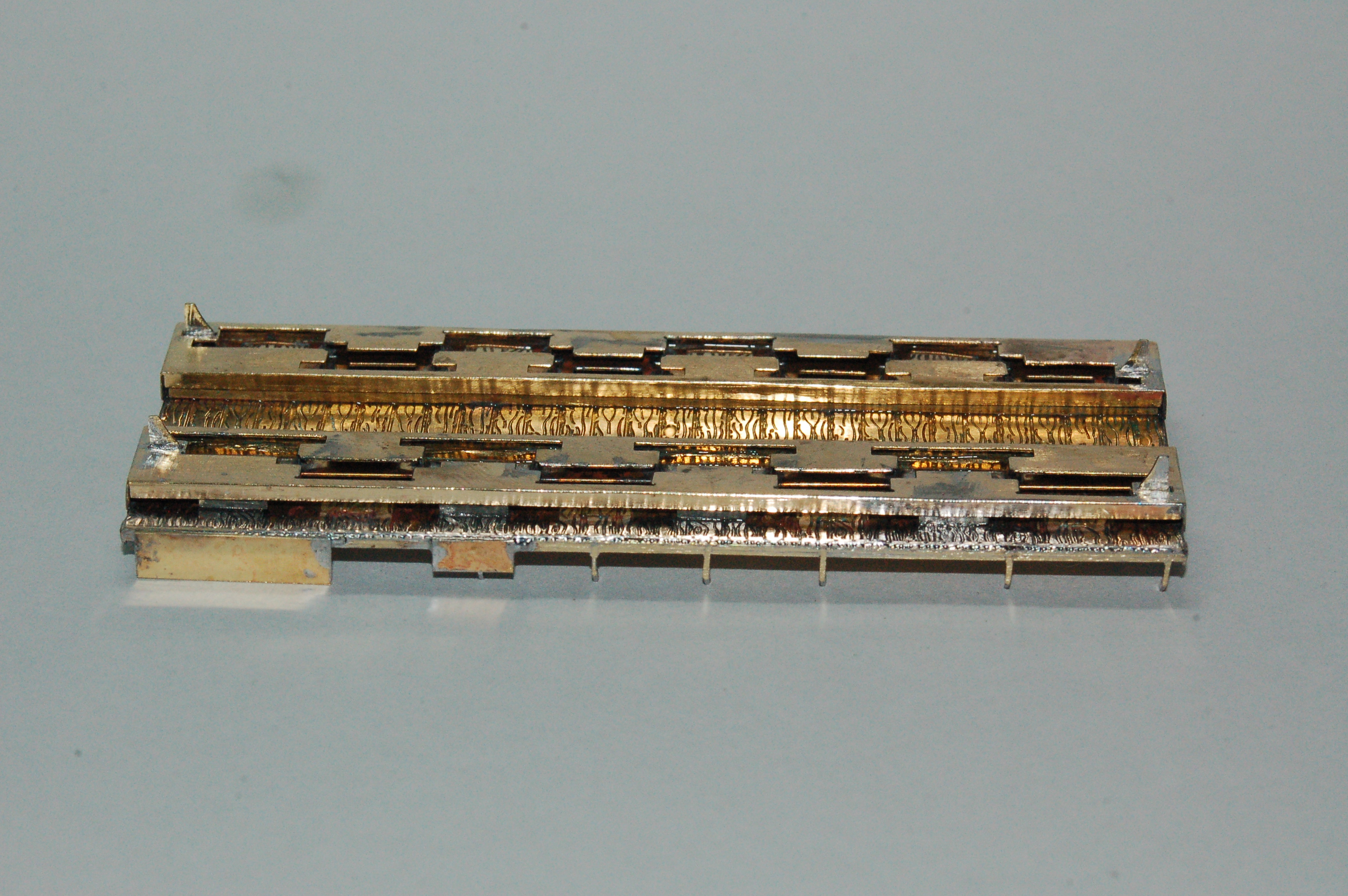

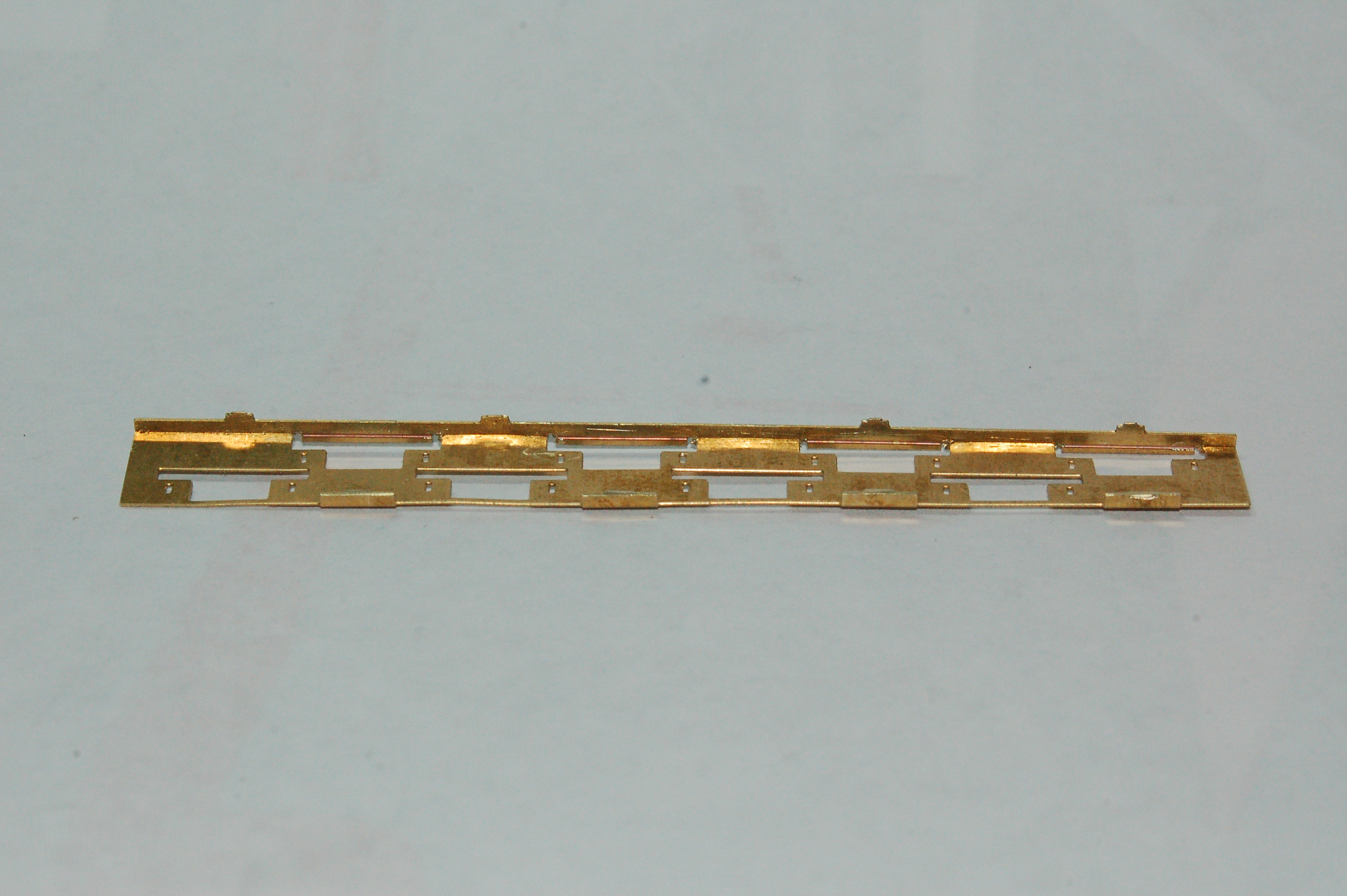

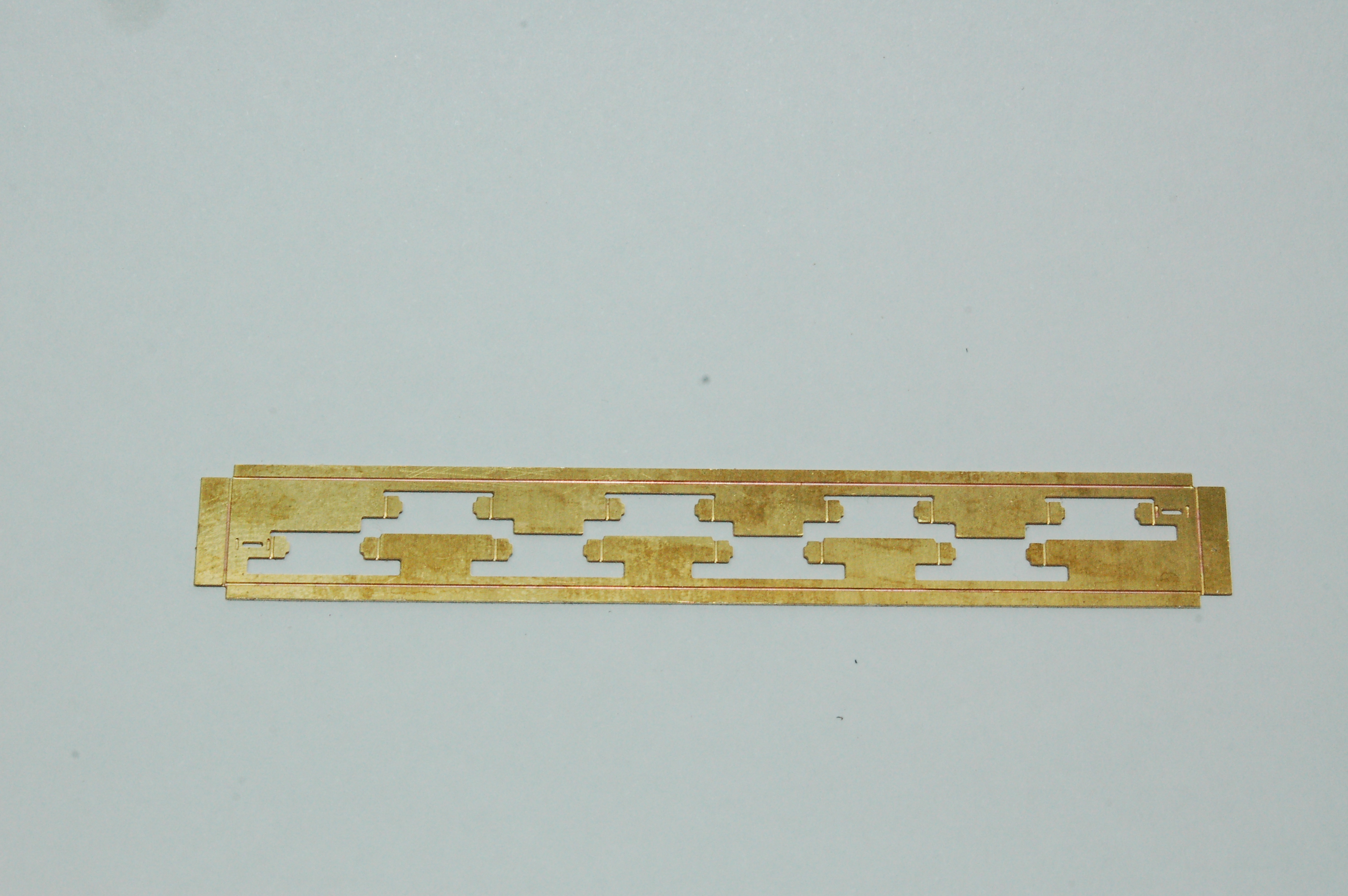

Vamos a desgranar los puntos principales del montaje de la estructura latonera.

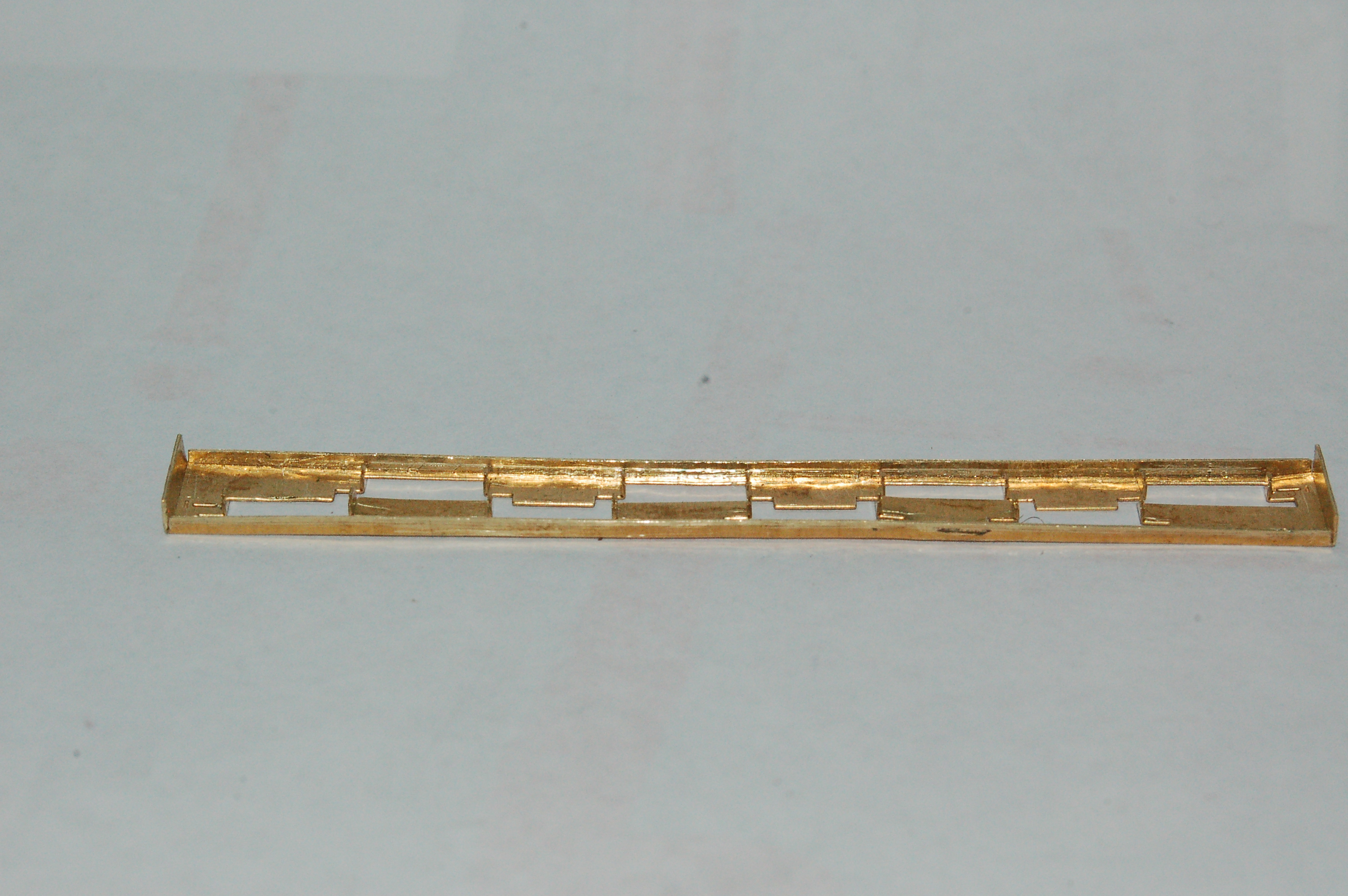

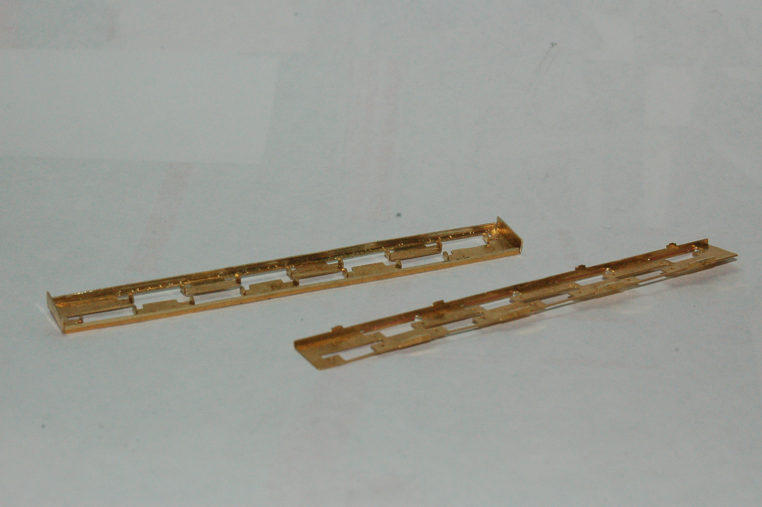

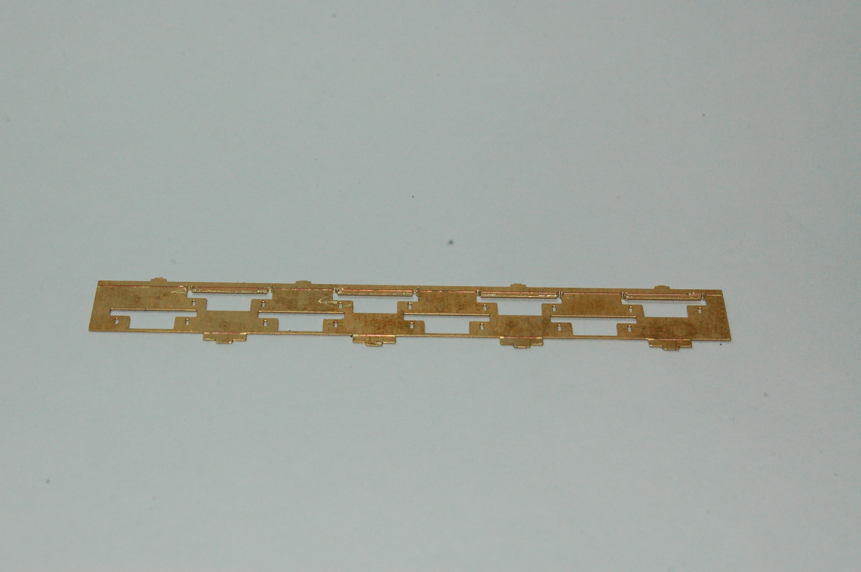

Lo primero será desprender de las planchas las cunas de ruedas. En este caso la exterior.
Aqui tenemos la cuna interior

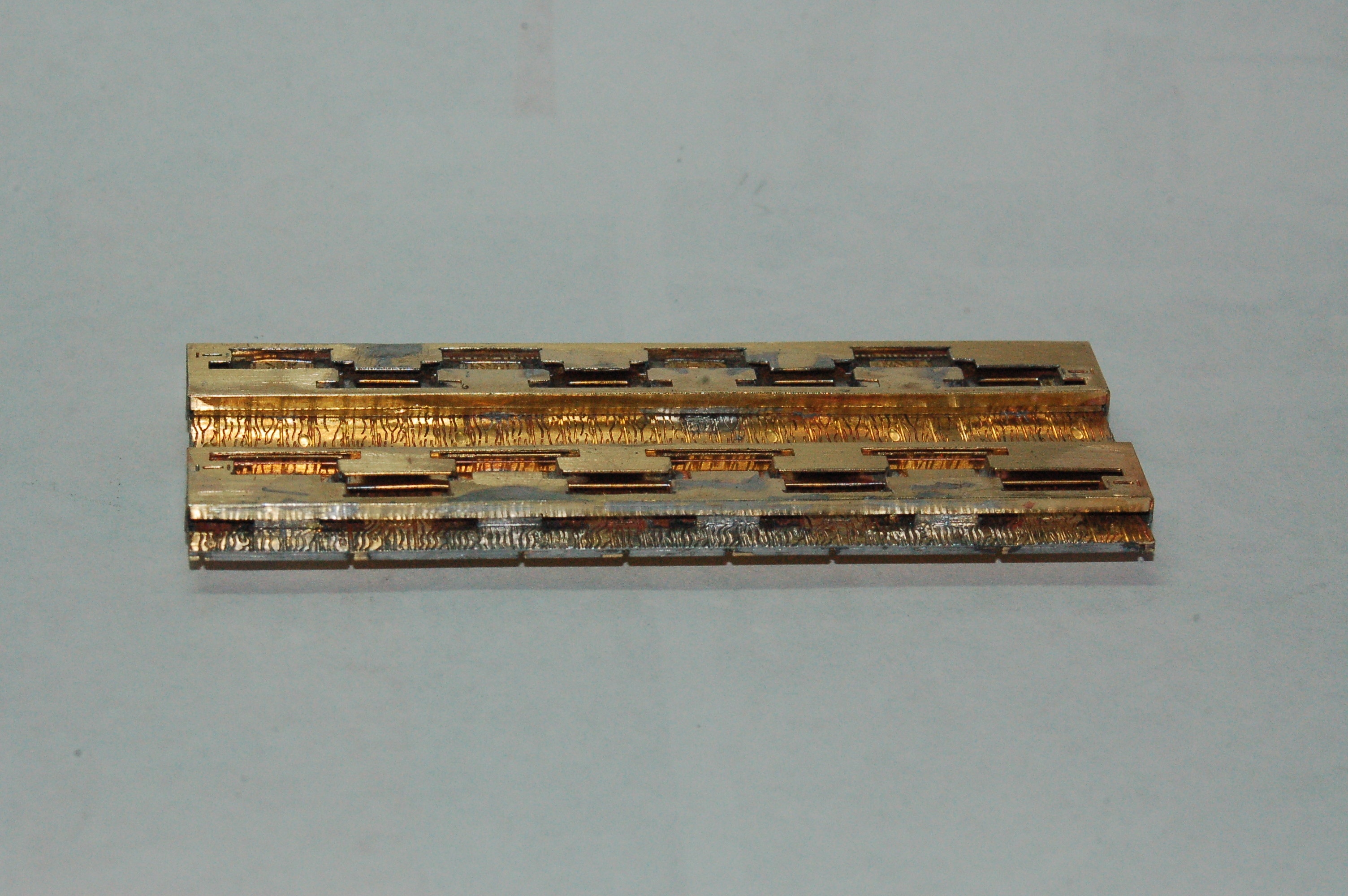

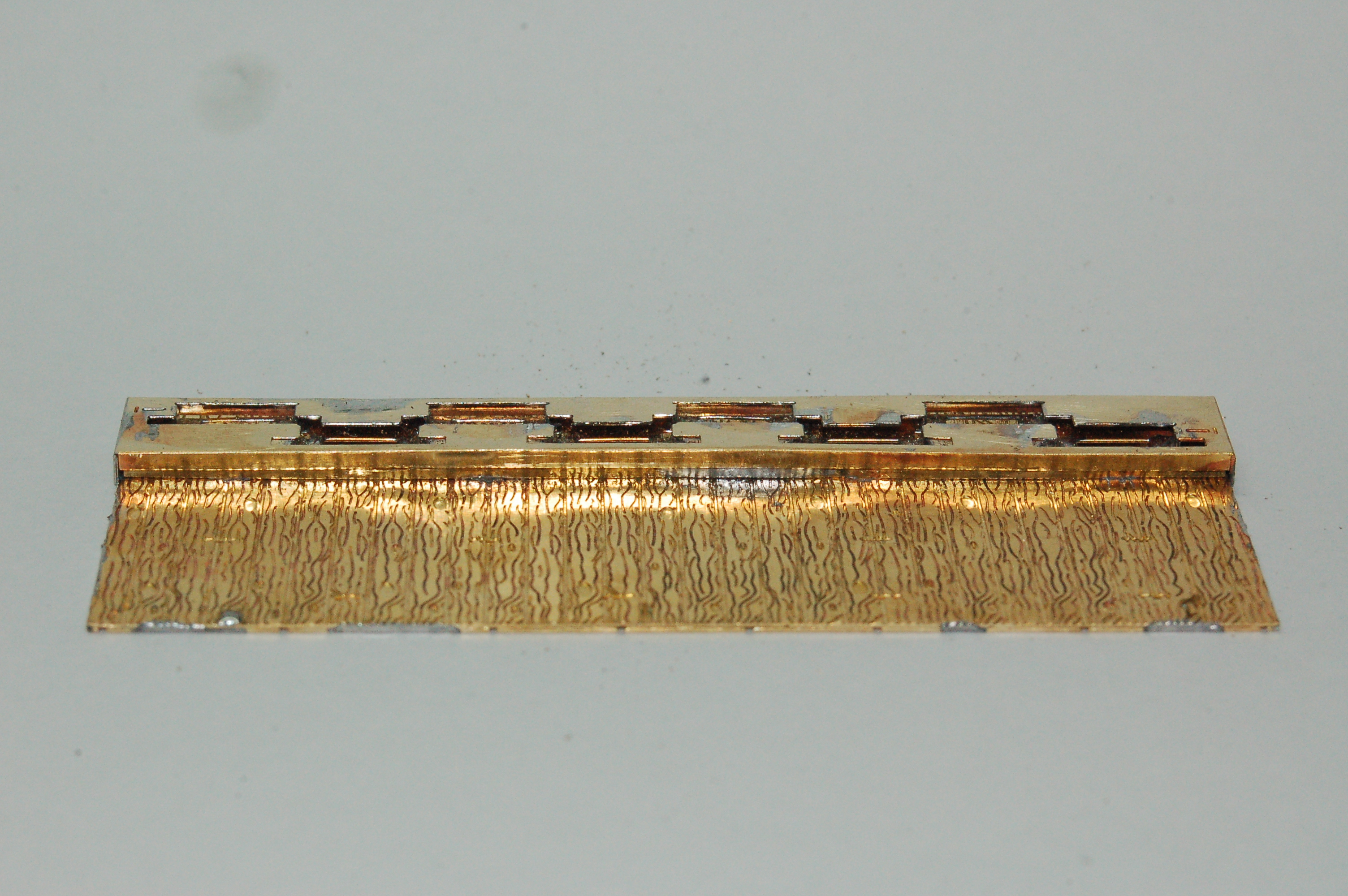

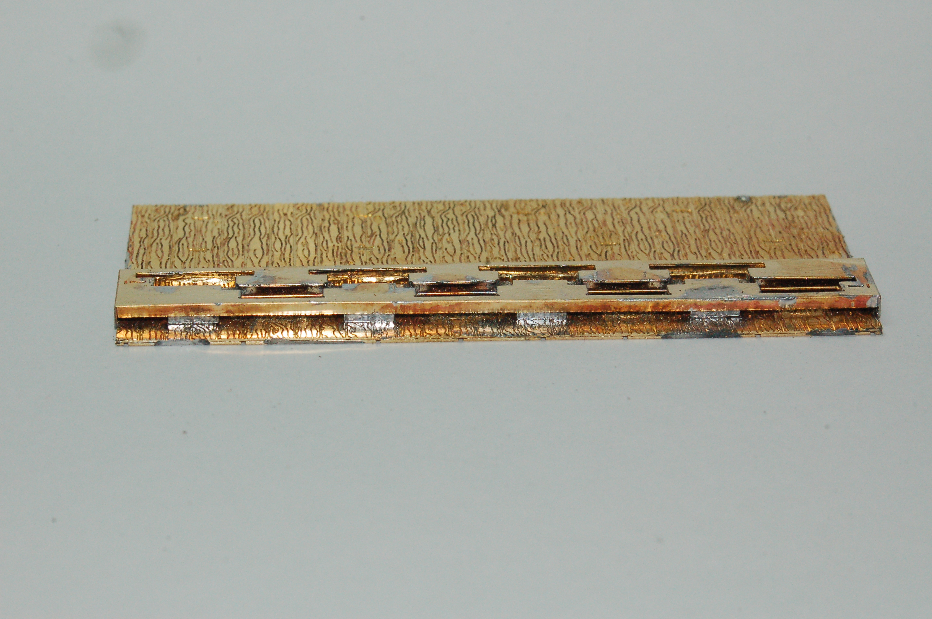

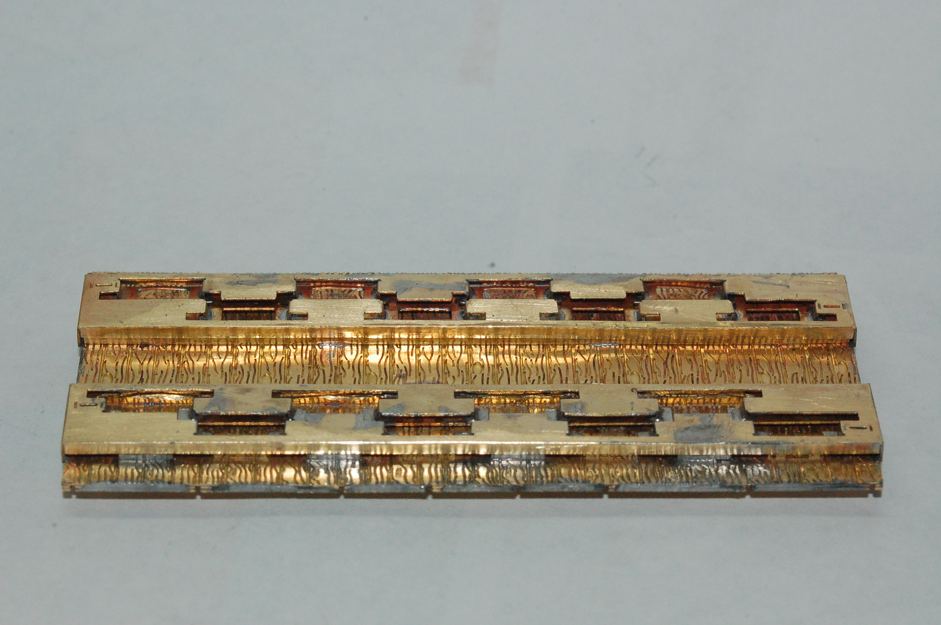

En ambas haremos lo mismo: doblar en ángulo recto los laterales (SIEMPRE hacia el lado interior de las ranuras). Esta es la cuna interior ya doblada.
Y aqui tenemos doblados los ángulos de la cuna exterior.
Ambas cunas, interior y exterior, al lado una de la otra.

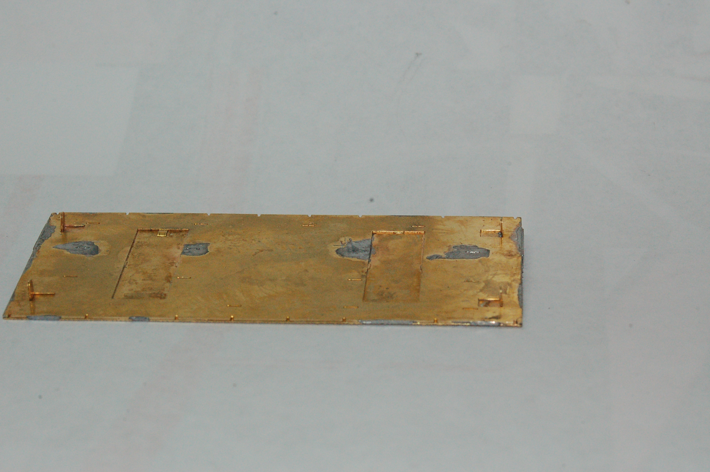

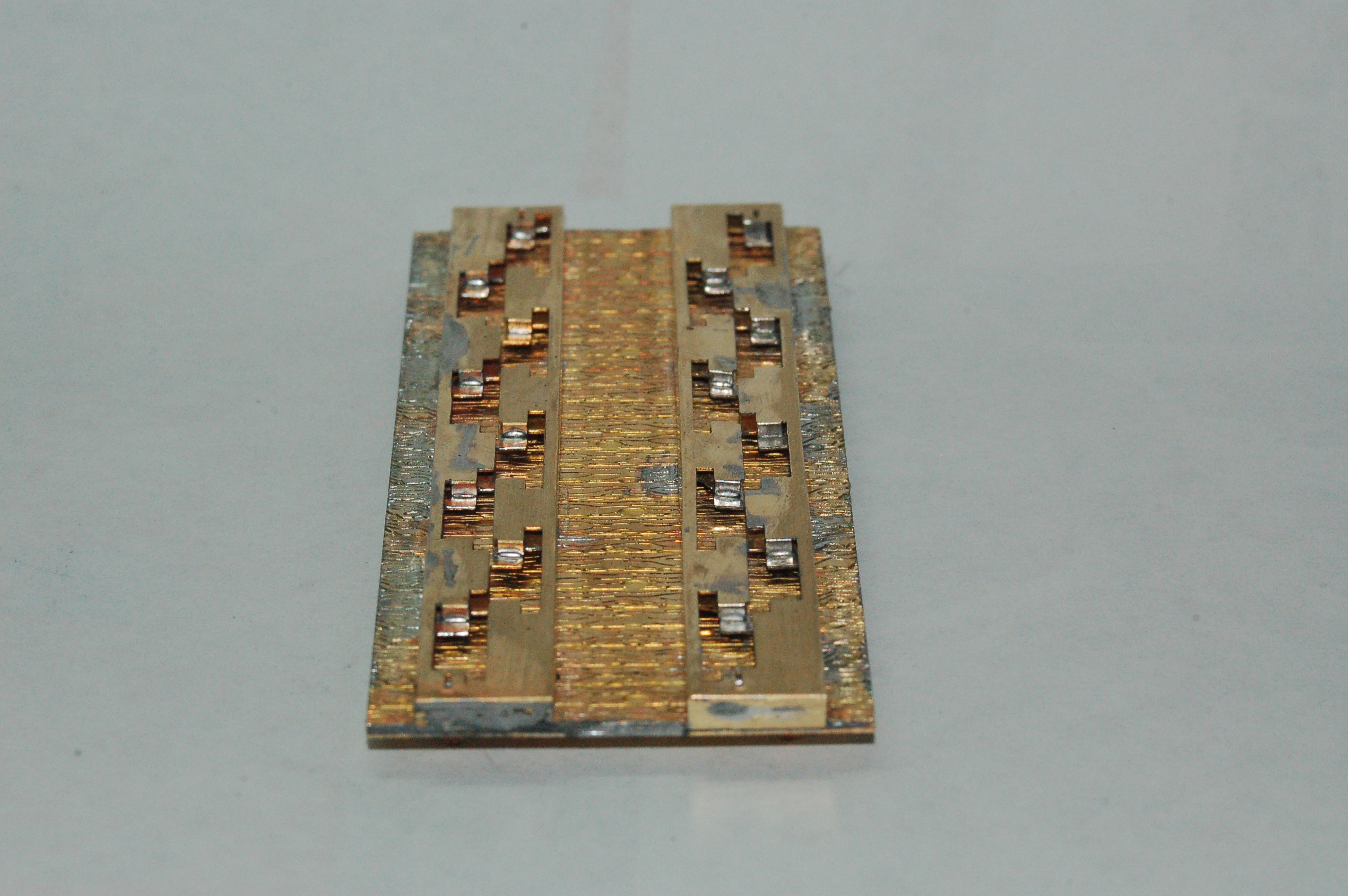

Ya unidas, vemos dos de las tres planchas que conforman el piso del vagón. En el modelo definitivo, de esta plancha salen los montantes laterales del bastidor. Se ha hecho ahora así para facilitar el montaje, pues en éste primer prototipo había que soldarlas en las ranuras que veis aqui en los bordes. Los huecos centrales estan diseñados para alojar el mecanismo de balanceo del bastidor de Omnibus.

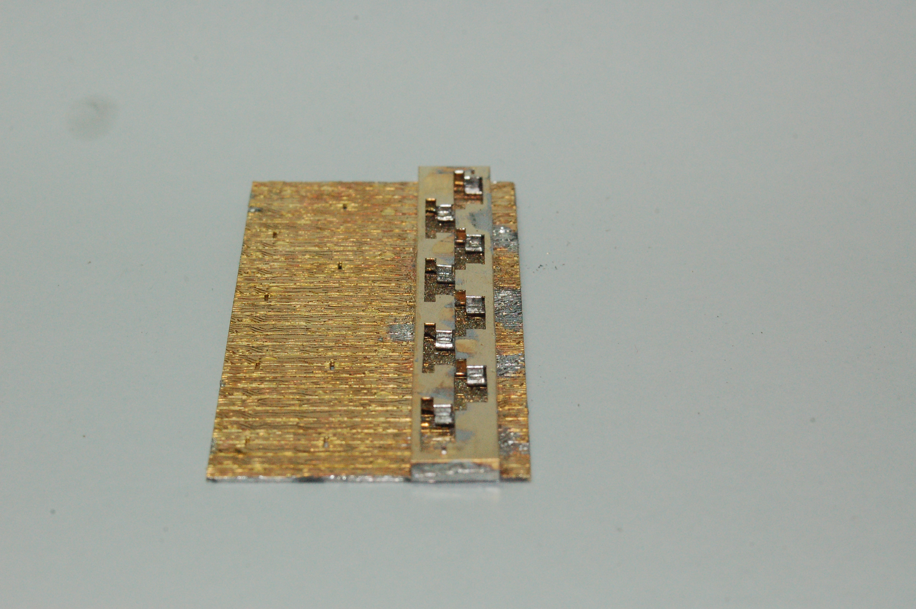

Colocando la primera cuna sobre el piso (interior y exterior ya soldadas entre si previamente).
El mismo trabajo visto desde otro punto
Y acabado
Realizamos la misma operación con la segunda cuna

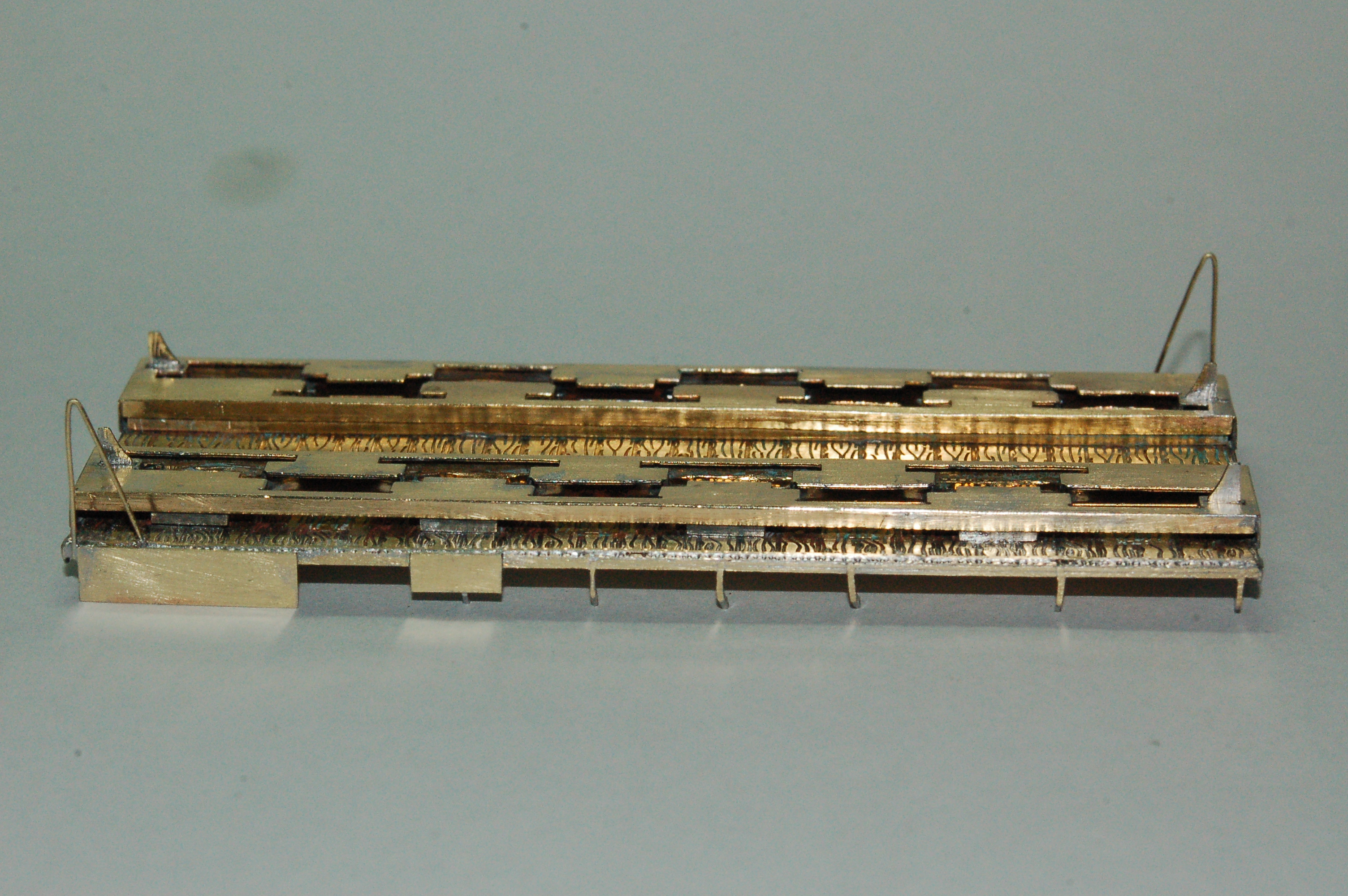

Y con esto terminamos basicamente la estructura del vagón
Soldaremos después las planchas porta inscripciones y las cuñas de los testeros que retenían los ejes extremos.

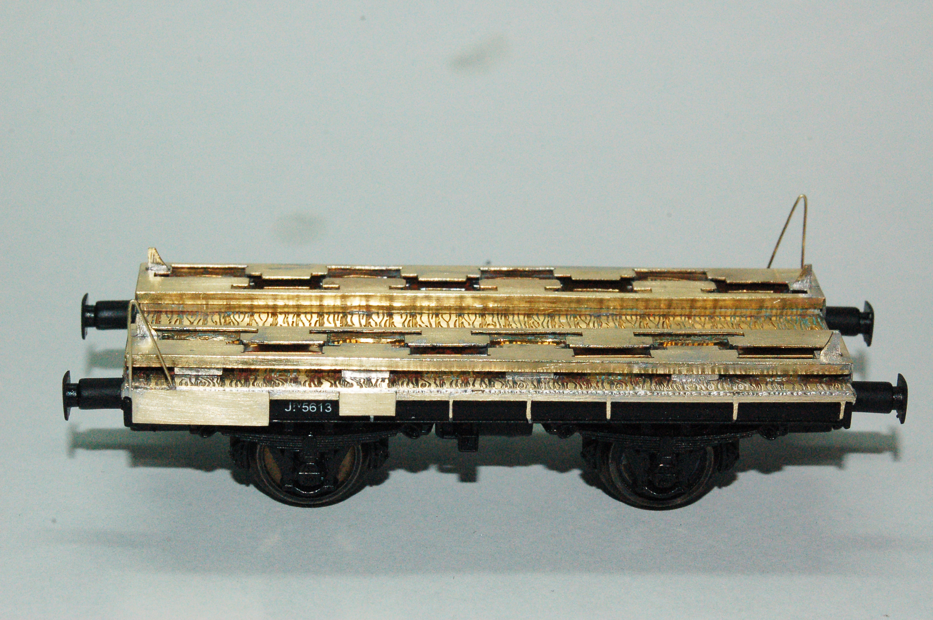

Toca limpiar los restos de soldadura (con lápiz de fibra de vidrio) y colocar los asideros de los laterales. Que son un triangulito de alambre de latón inserto en unos orificios que habremos hecho (tras la placa grande de inscripciones) con una broca del mismo diámetro que el alambre. Los podremos pegar con cianocrilado o soldar con cuidado por debajo.

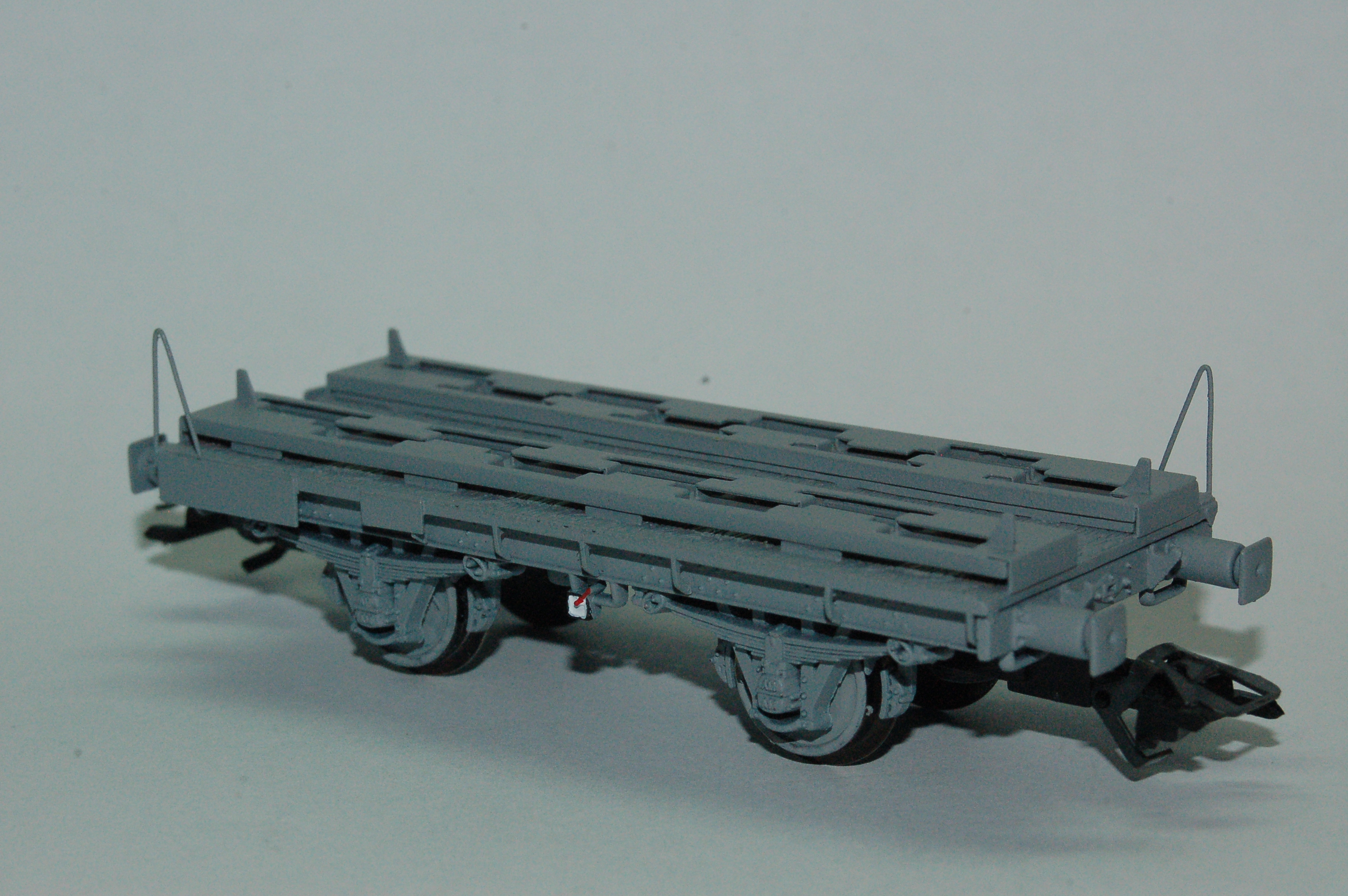

Sería también el momento de soldar los flejes de los testeros (las piezas que llevan unos triángulitos en sus extremos)
Y comprobar si la estructura encaja bien sobre el bastidor. Que, INSISTO, en el caso de las fotografías (montaje del prototipo), es un bastidor Electrotren

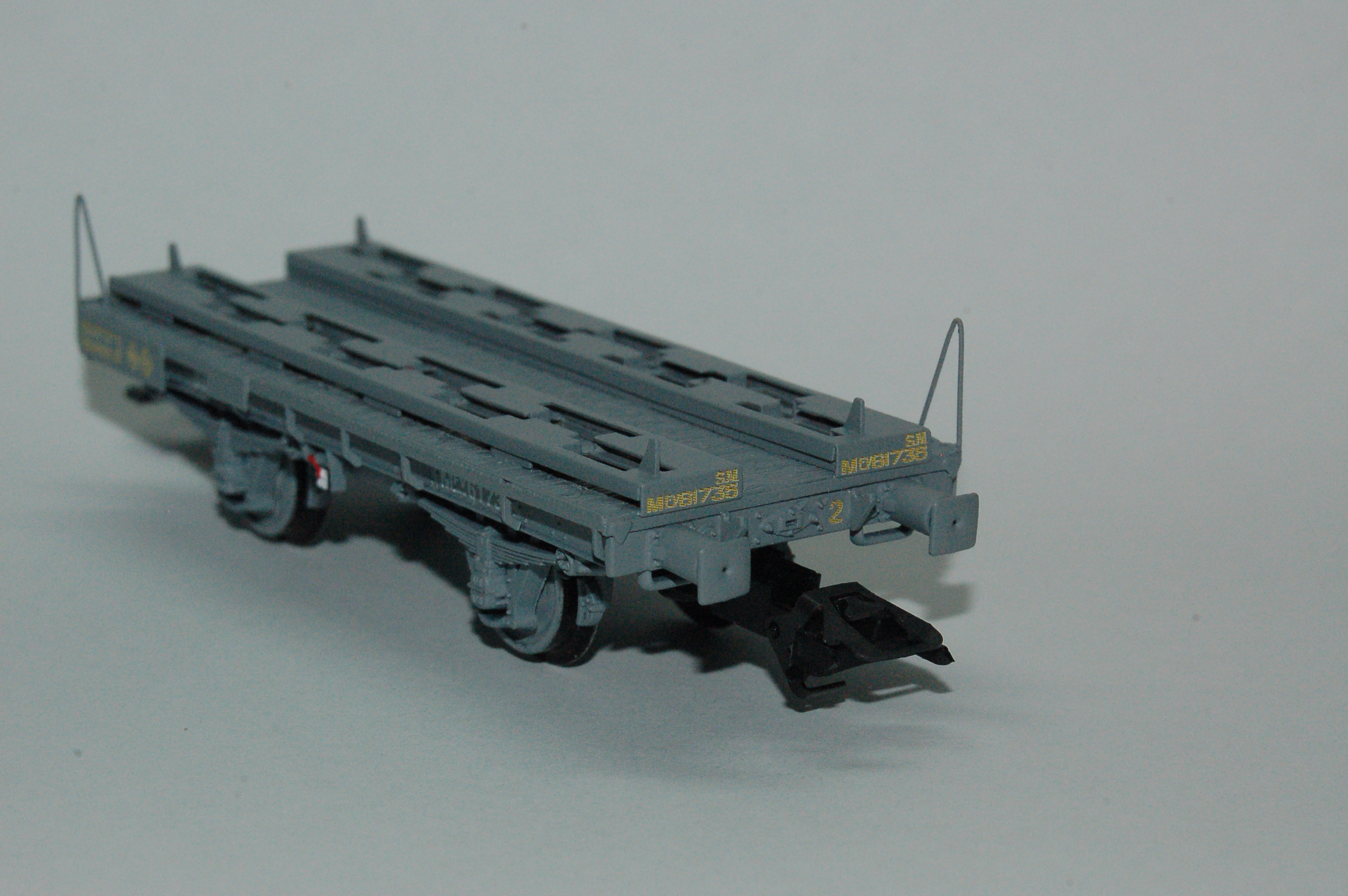

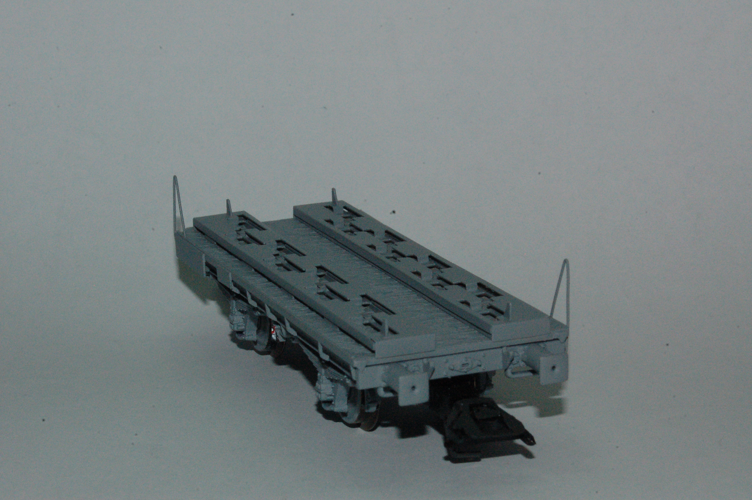

Tras imprimar toda la parte de latón con "6x1" de Titan, pintaremos. Con el bastidor negro o en gris; al gusto (u opinión) de cada cual.
En esta fotografía, en los testeros, apreciamos las cuñas colocadas entre los topes y el hueco del gancho (que debían corresponder a un antiguo testero basculante y se deben insertar y pegar en el bastidor antes de pintarlo), asi como los flejes con "triangulitos" a los que hacia referencia por ahi arriba.

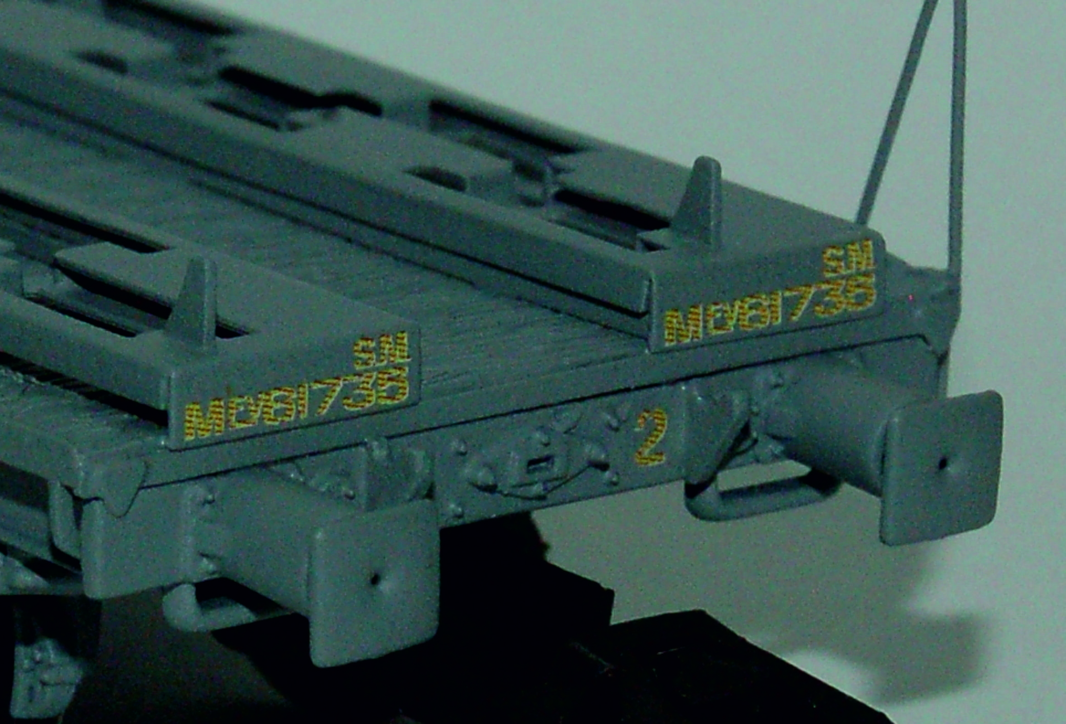

Incorporaremos las calcomanías en laterales...
... y en los testeros
Procedemos a comprobar que los ejes portados encajan.
Y si todo nos ha ido bien, ya tenemos un vagón mas -curioso sin duda- en nuestro parque.

Si he observado algo que me está aterrorizando .... y es esto que os muestro....
No sé si será defecto de la foto o defecto de la calca pero el amarillo sale veteado ....
Antes de ponerlas y llevarme algún susto ..... donde está el fallo?
Como ves pregunto sin aventurarme a definir que es lo que me parece, pero os agradecería vuestra rápida intervención para tratar de subsanar cualquier duda.
Mil gracias y ya de paso ¿Quedan mas?
Roberto.
PD.: la foto es una ampliación de una de las publicadas por vosotros.
Mensajes: 576
Ubicación: Pals y Barcelona
Registrado: 07 Ago 2008 13:04
Es el pixelado de la foto una vez la amplias considerablemente.
Slds. Josep Ma.

mas que el pixelado de la foto....es el pixelado de la calca. Creo yo.
Diseños 3D
Mensajes: 971
Registrado: 29 Jul 2012 15:26
Si las calcas son de trenmilitaria, el pixelado es de la calca seguro. Lo se por experiencia.
Mensajes: 887
Registrado: 05 May 2009 14:15
Hola todos.
Efectivamente las calcomanías son de Tren Militaria.
Ese defecto de las "rayitas" oscuras es común a toda su producción en color amarillo.
Pero era el único fabricante que nos aseguraba llegar en plazo a Expomodeltren.
Ergo...

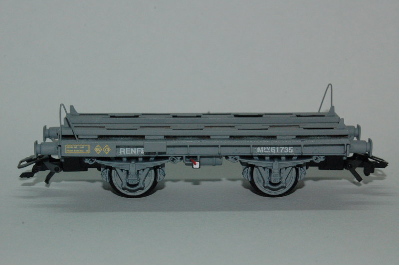

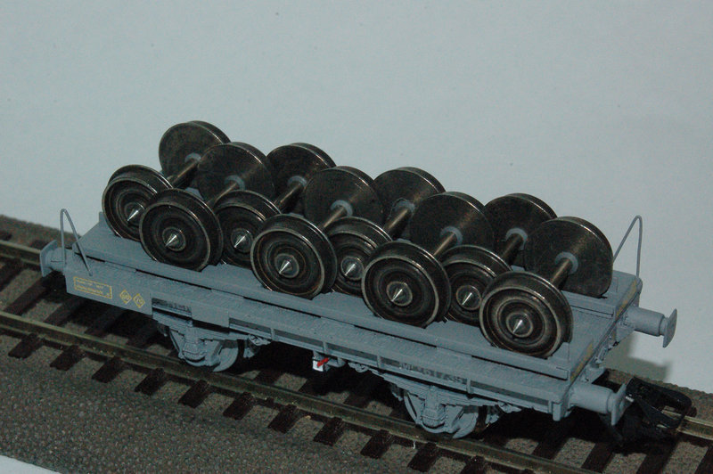

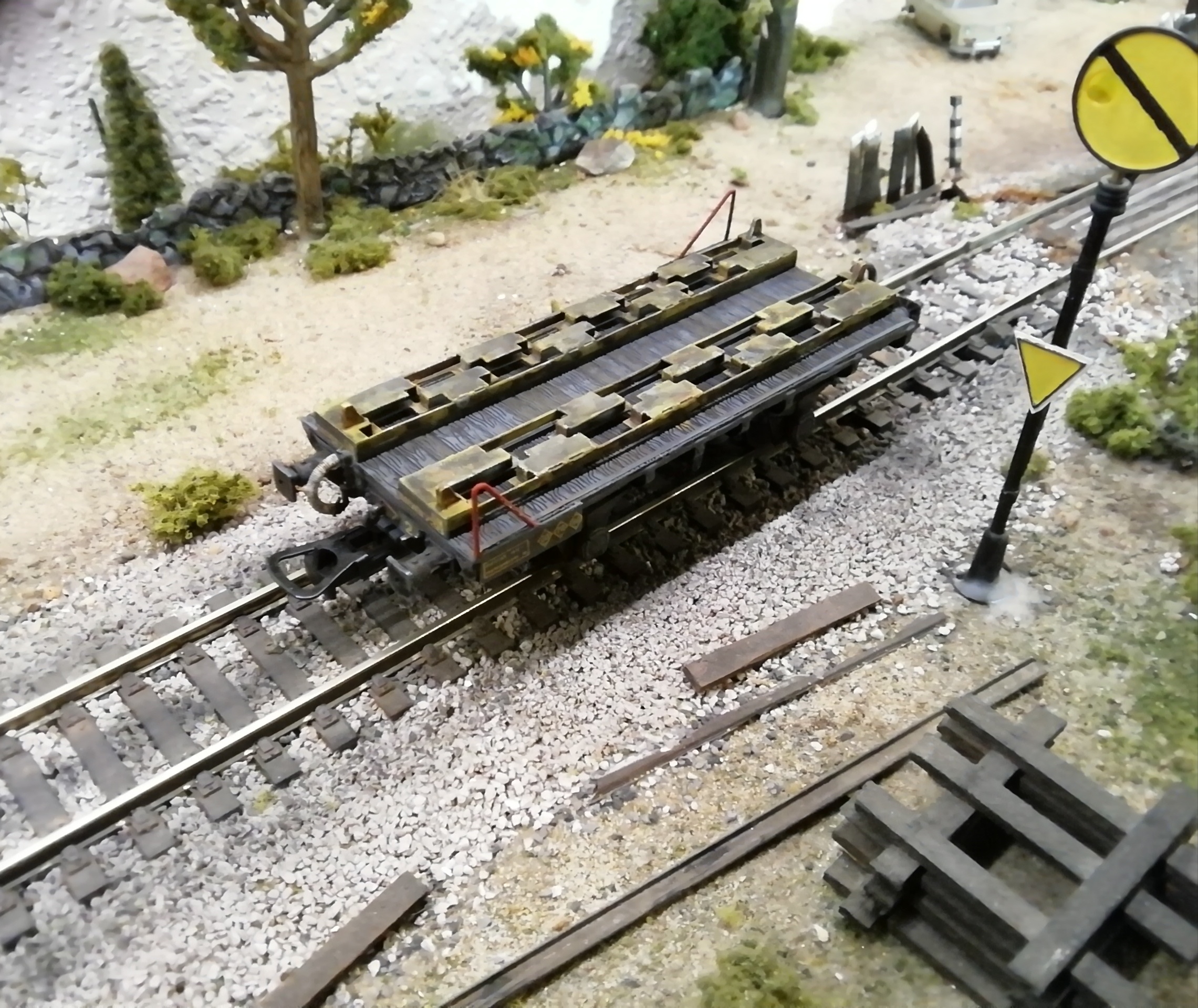

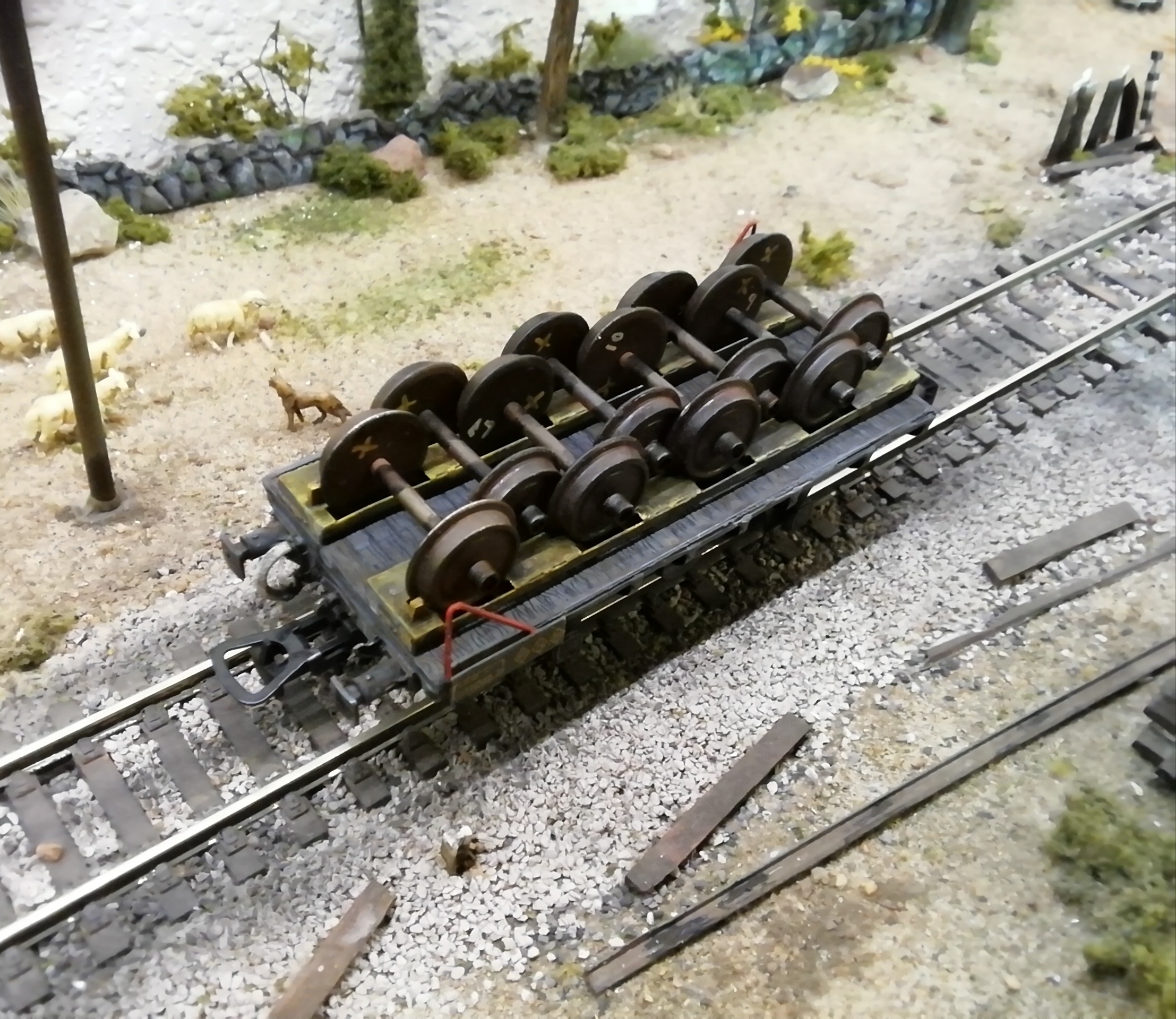

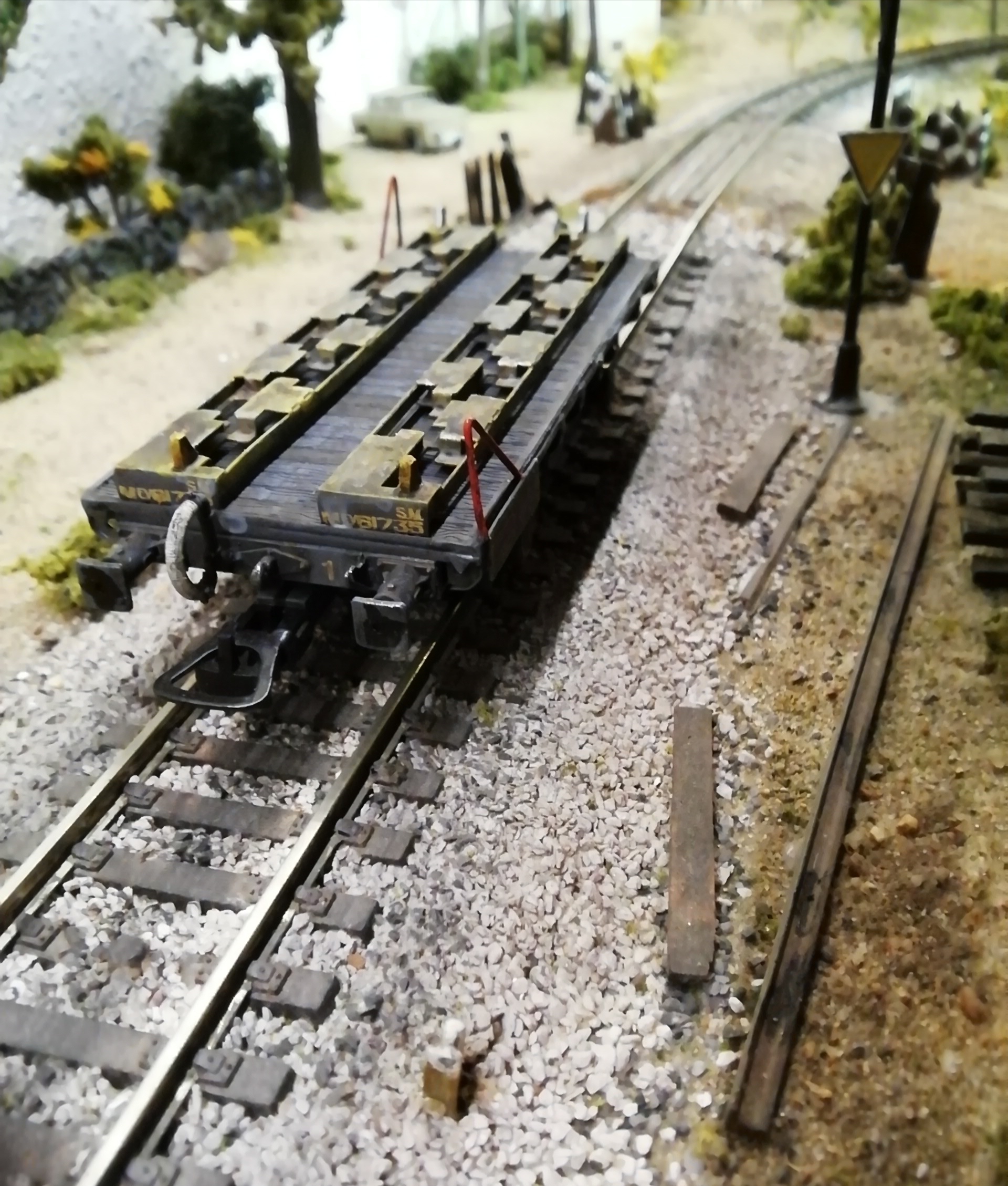

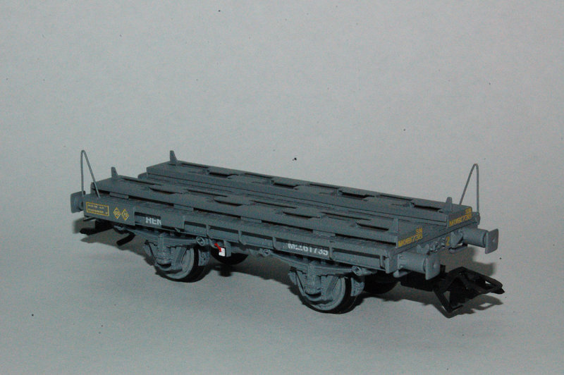

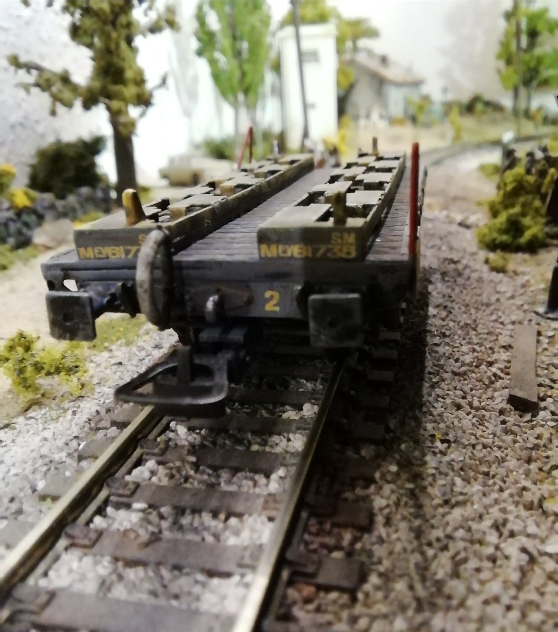

Aquí os pongo unas fotos del modelo acabado.
Muy sencillo de montar y un curioso modelo.

Precioso, por favor, ¿podrías poner una foto en primer plano de lateral para ver con detalle como van las calcas?. Y abusando un poco, ¿Cómo lo pintaste?, veo que no es gris entero, ¿no?.
Mensajes: 971
Así es Santiago, las dos piezas que componen los soportes donde asientan los ejes para su transporte van en amarillo, muy degradado por el uso y la infinidad de golpes que está pieza soportaría en su tiempo de servicio. El resto del vagon va en gris y a continuación un envejecido pues yo hago así con todo mi material.
Mañana te pongo alguna foto lateral.
Gracias y un cordial saludo.

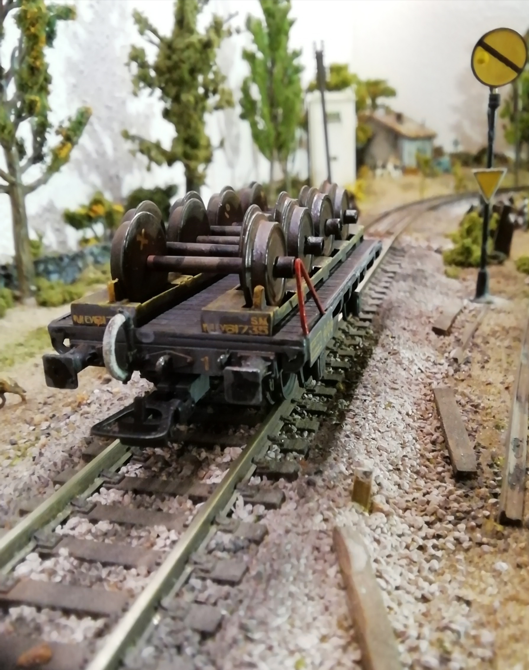

Mensajes: 739
Registrado: 29 Abr 2009 08:25
V200: te ha quedado estupendo.
Solo una pregunta respecto a los ejes que has puesto. Supongo son comerciales (Electrotren?) pero ¿cómo has conseguido eliminarles -o camuflarles- la terminación en punta?.
Gracias y saludos,
Mensajes: 226
Registrado: 30 Jul 2014 17:55
Ostras, perdón... se me había pasado la contestación. Muchas gracias por la aclaración y también estoy intrigado por la terminación de los ejes ;)
Mensajes: 971
Hola Santiago. Los ejes los aproveché de unos ejes de alterna que compré por error, están pintados de negro y luego envejecidos con pigmentos y pincel seco también le fabrique unos tapones para las puntas y los marqué como se ve en la foto del vagon real.
Celebró que te guste el resultado final.
