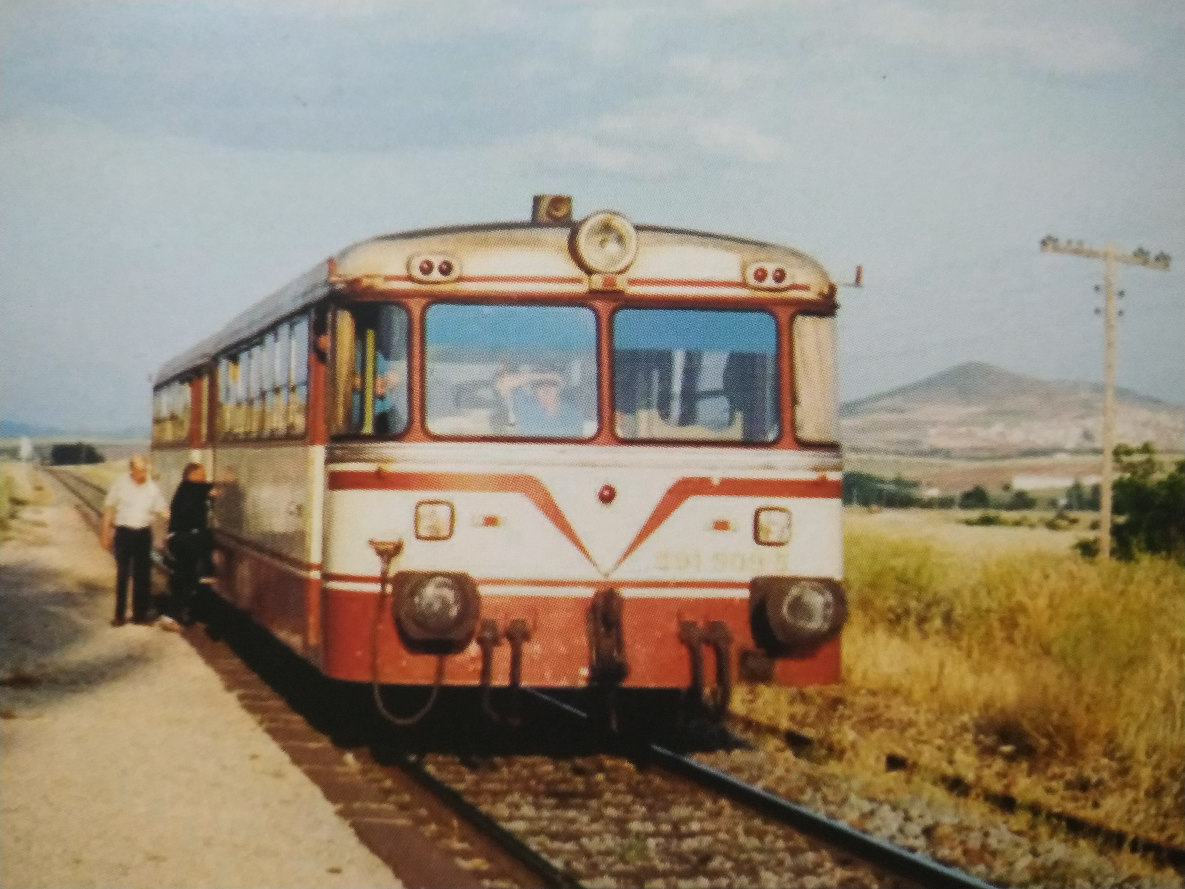

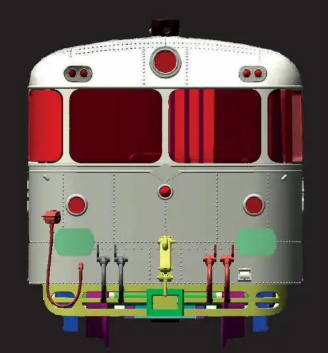

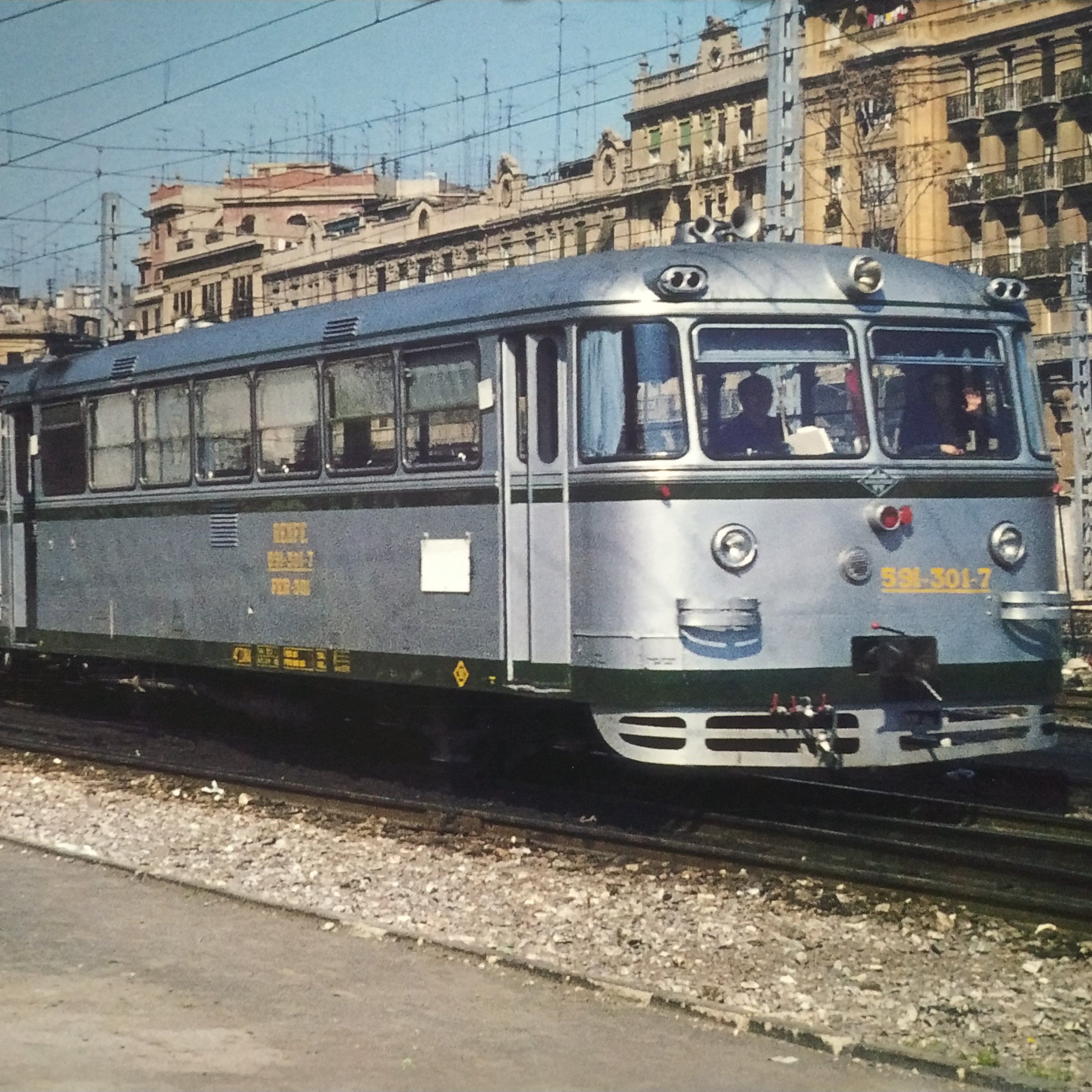

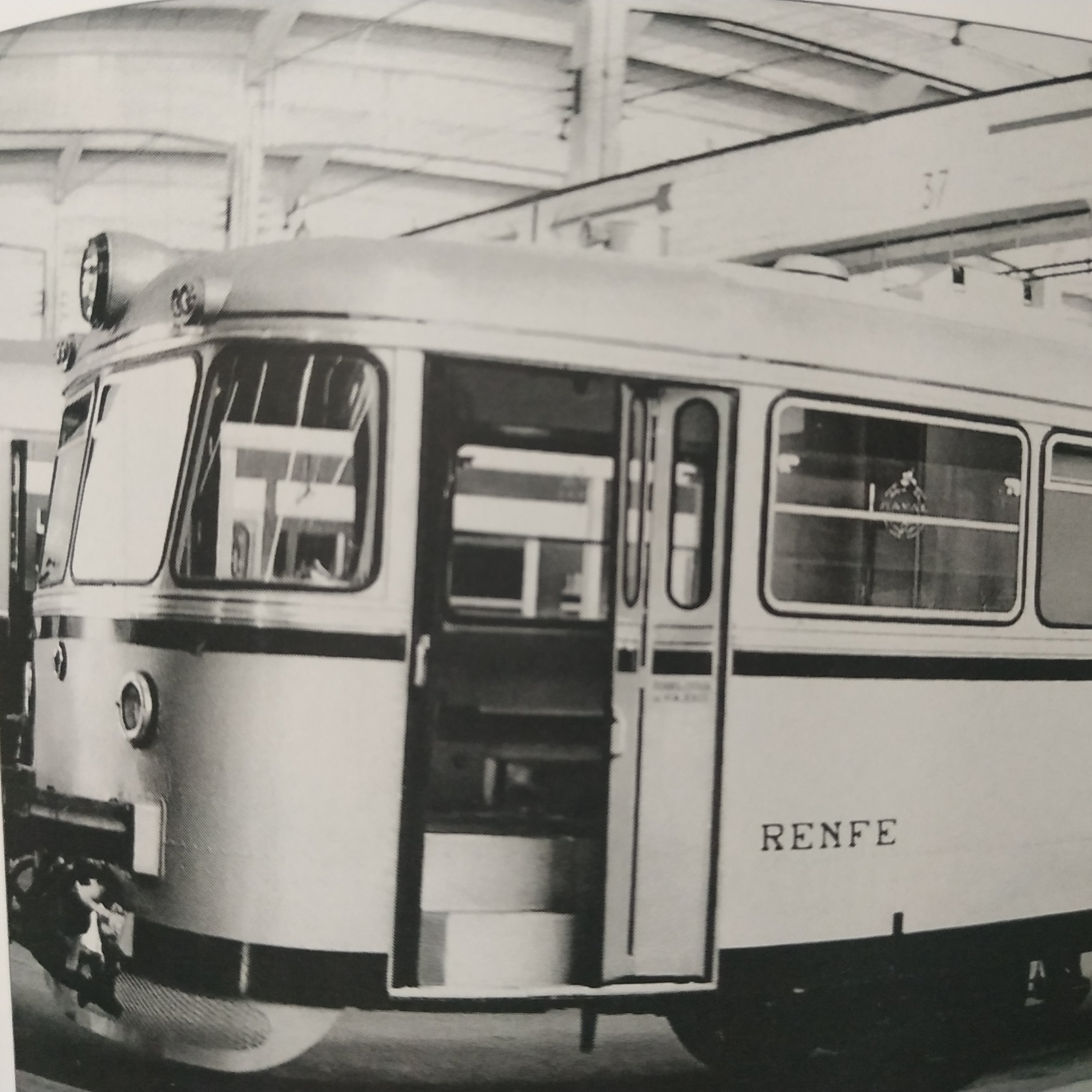

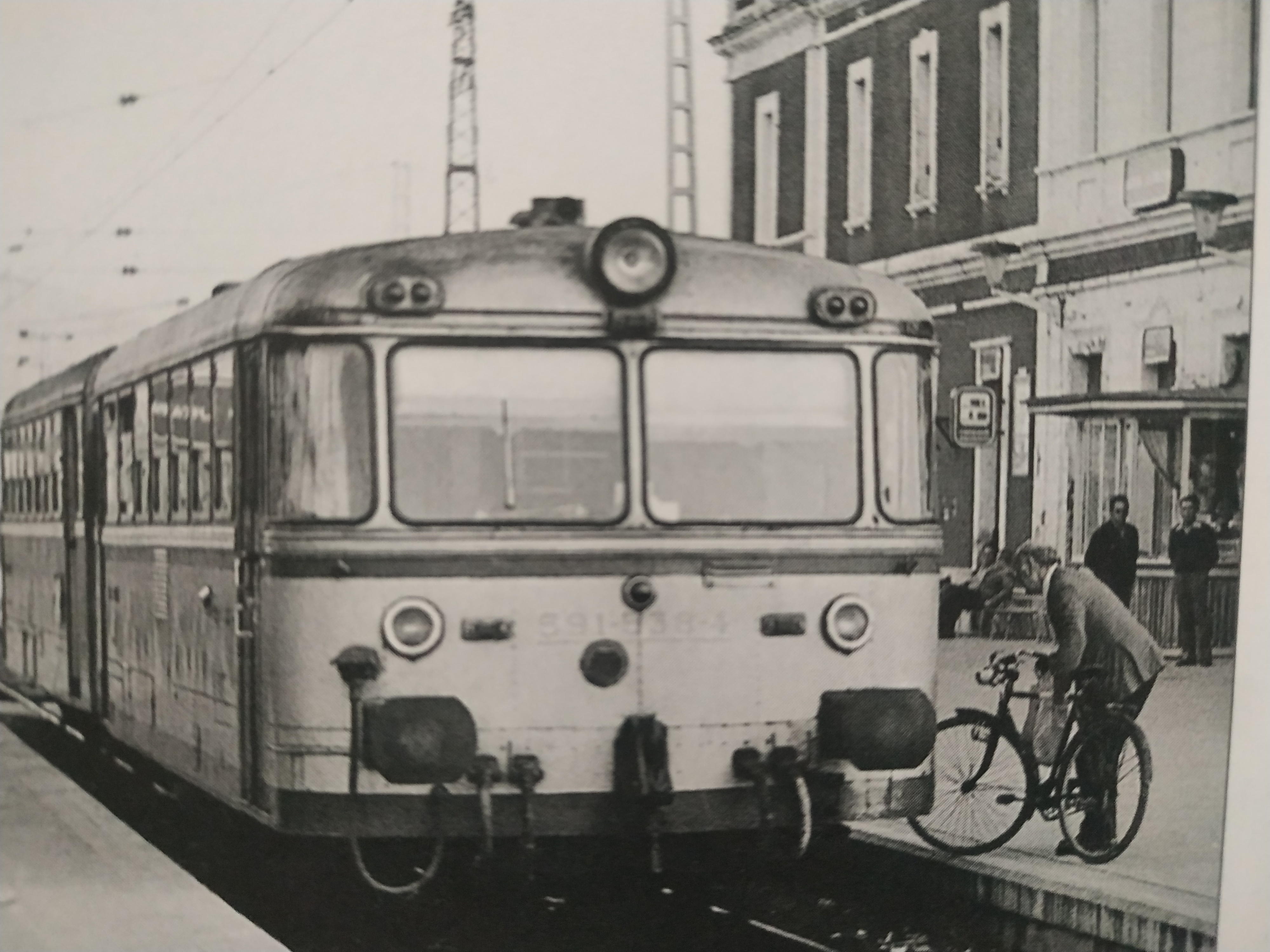

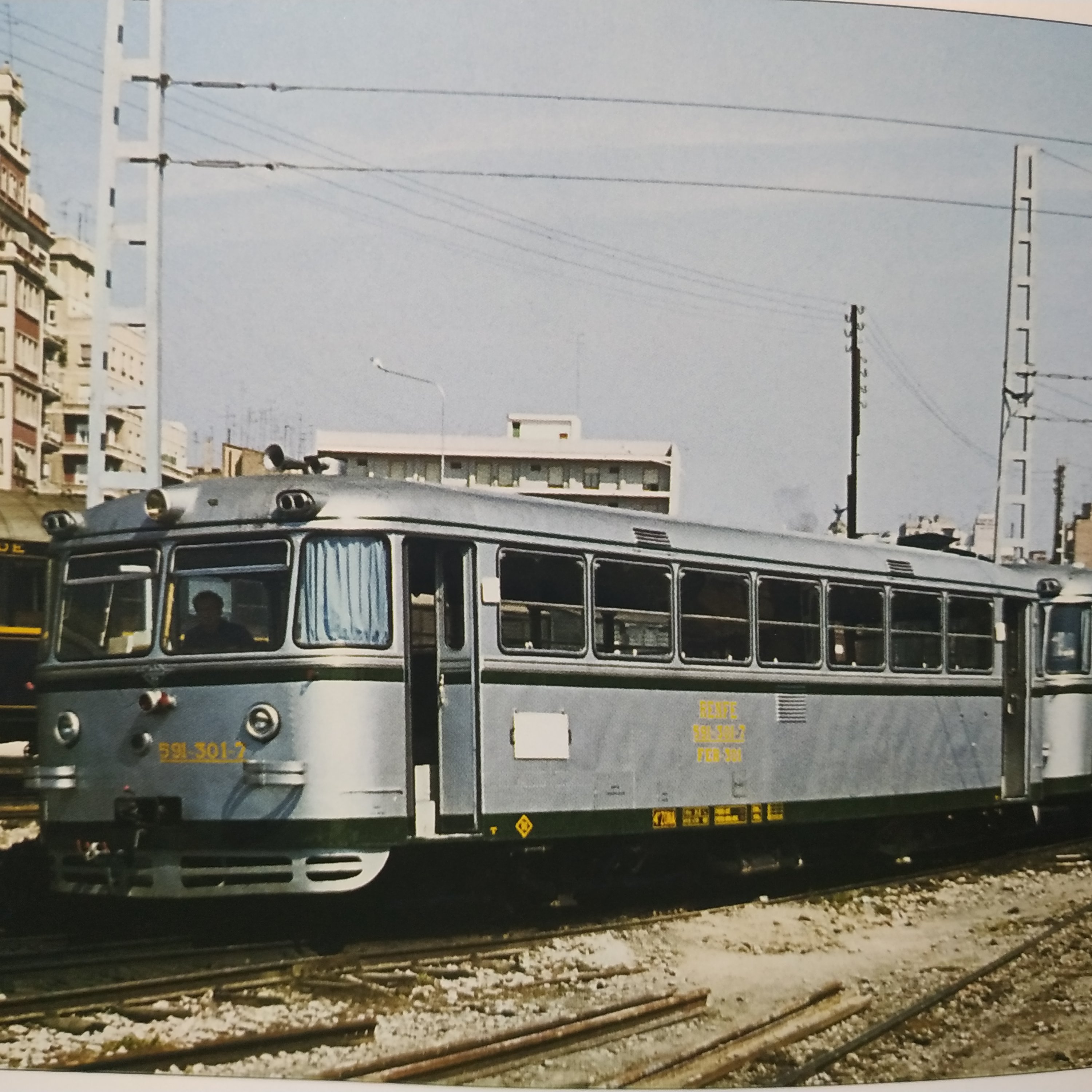

Pues si leen el foro.... Podrían darle una vuelta al diseño del ferrobus que nos mostraron en el boletín anterior (también aparece en la revista trenonline) y se fijaran en el foco principal. Hoy echando un ojo al libro de los 591 de reserva anticipada he observado que el foco principal corresponde al "abuelo" (el primer Ferrobus, el prototipo sin intercomunicar) y no al de nuestro Ferrobus, cuya diferencia de tamaño es considerable y diría que llega a la misma cota de altura que el techo, las fotografías no dejan lugar a dudas. Espero que ya lo hayan tenido en cuenta y de no ser así contemplen la posibilidad de modificarlo, porque como ya estén con el molde va a ser una verdadera pena. Espero que no sea así.
CAD mostrado por electrotren en el Club y publicado en Tren-online
Prototipo del Ferrobus, (el abuelo)
Otra vista del abuelo.
Vistas frontales del Ferrobus Español.

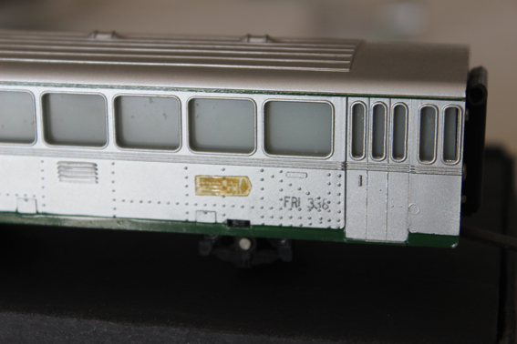

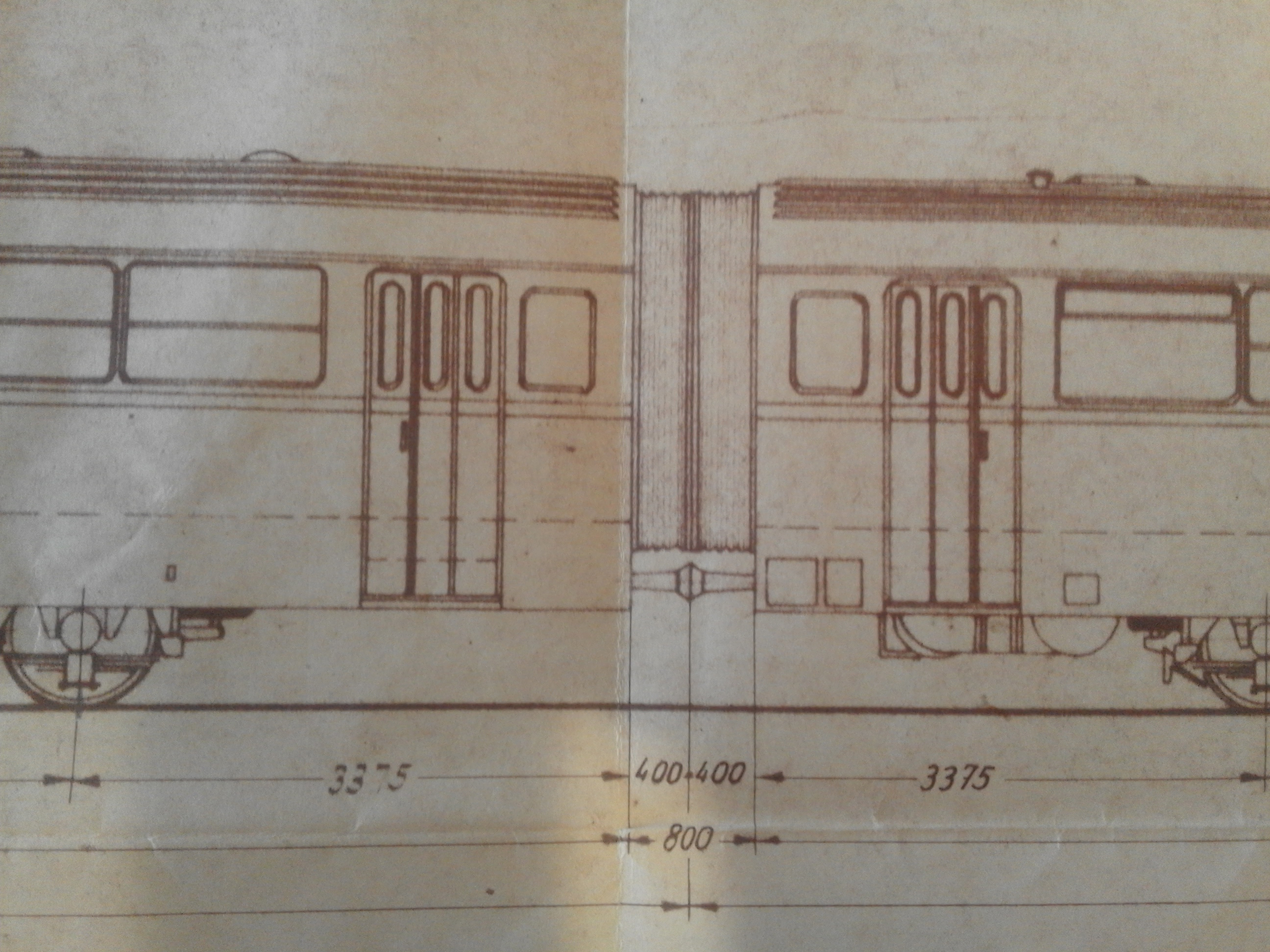

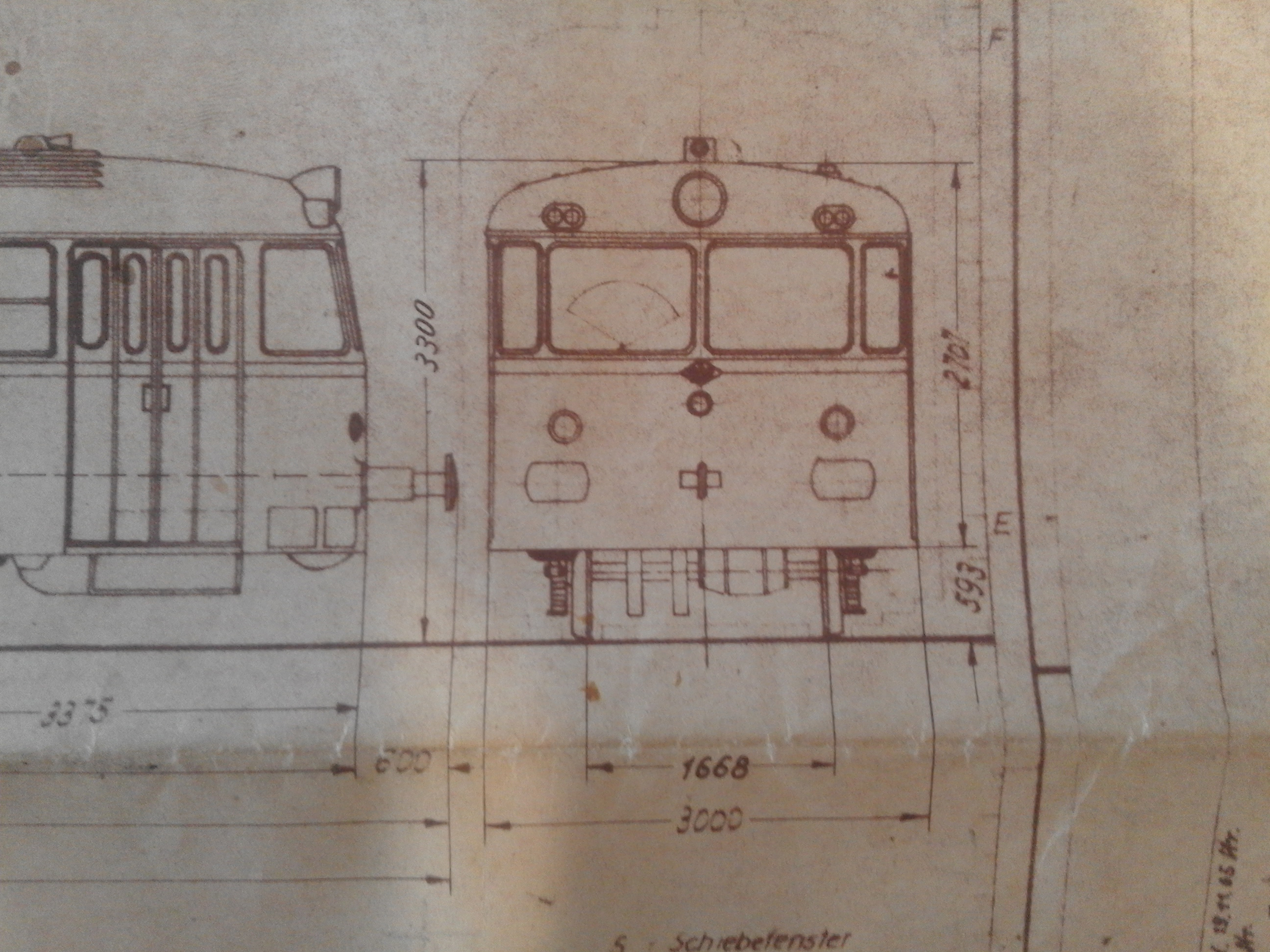

Buenos días,
Ademas del foco también parece que puede haber error, según los dibujos presentados en el anterior boletín y que no podemos colocar por el problema del ©, en las ventanillas que van justo al lado del pasillo de conexión entre coches. Electrotren las hace como en su día lo fabricó Jyesa y en cambio las ventanillas eran de una sola pieza.
Adjunto unas imágenes de un plano original y del ferrobus de Jyesa.
Foco
Ventanillas
Ferrobus de Jyesa

Abro el debate sobre los ferrobuses y lo que pretende hacer Hornby-Electrotren.
Las referencias E3621 y E3617 indican ferrobús de serie 300 ( es decir, UIC 591-300 ) : vale para el de 3 coches, vale asimismo el de 2 ya que, los originales 300 de 3 coches FER+FRI+FRC, en cierto momento perdieron su FRI y terminaron sus días con sólo 2 coches, FER+FRC; para general conocimiento y respondiendo la duda del anterior posteador, estos "300" llevaban la DOBLE ventanilla entre las puertas y los testeros ciegos. En este caso, ET puede hacer 3 moldes de caja que le sirven para estas 2 referencias de manera correcta ( aunque los "300" en versión 2 coches duraron poco, y la mayoría de los 2 coches eran serie "400/500" ).
Sin embargo, la ref. E3619, o ferrobús "estrellado", esta renovación y cambio de imagen de modo alguno afectó a unidades de 2 coches de la serie "300", ya que, cuando se hizo, éstas ya estaban fuera de servicio. Esta ref. debería ser forzosamente de la serie "400" o mejor "500" : estos sí llevaban las ventanillas enteras entre las puertas y los testeros ciegos, pero, además, tanto los FER como los FRC son distintos entre los de serie "300" y los de serie "400/500" en otro importante punto : Furgón y puerta de 4 hojas en el FER-400/500 y en el FRC-300, y sin furgón y puerta de 3 hojas en los FER-300 y en los FRC-400/500 : o sea, harían falta 2 moldes de caja más para reproducir los "400/500" !
El folleto ET presentado, con las fotos de modelos reales, enseña un FER-300 para la ref. E3621, vale; enseña un FER-400 para la ref. E3617 ( cuando suponemos que también será un "300" ); enseña un FER-500 para la ref. E3619 : debería ser un molde nuevo muy distinto de un "300".
PD. Observación antes de que me lancen los leones : algunos coches piloto FRC-400/500 tienen la doble ventanilla entre puerta y testero ( nunca los FER-400/500 ) : y es que proceden en la realidad de la reforma de los FRI-300 que se quitaron de sus composiciones originales triples.
Complicado, si; pero esto es lo que hay.
Nota 05 Sep 2019 10:09
Mensajes: 4997
Buenos días,
Muy buen comentario y viniendo de quien viene ha de ser completamente cierto. Así que de momento vamos aclarando el tema. De todas maneras ni sabemos como está el tema ni mucho menos sabemos cuando saldrá al mercado así es que vamos a tener que esperar para saber si será "niño o niña".
PD: El plano viene datado de 1964
