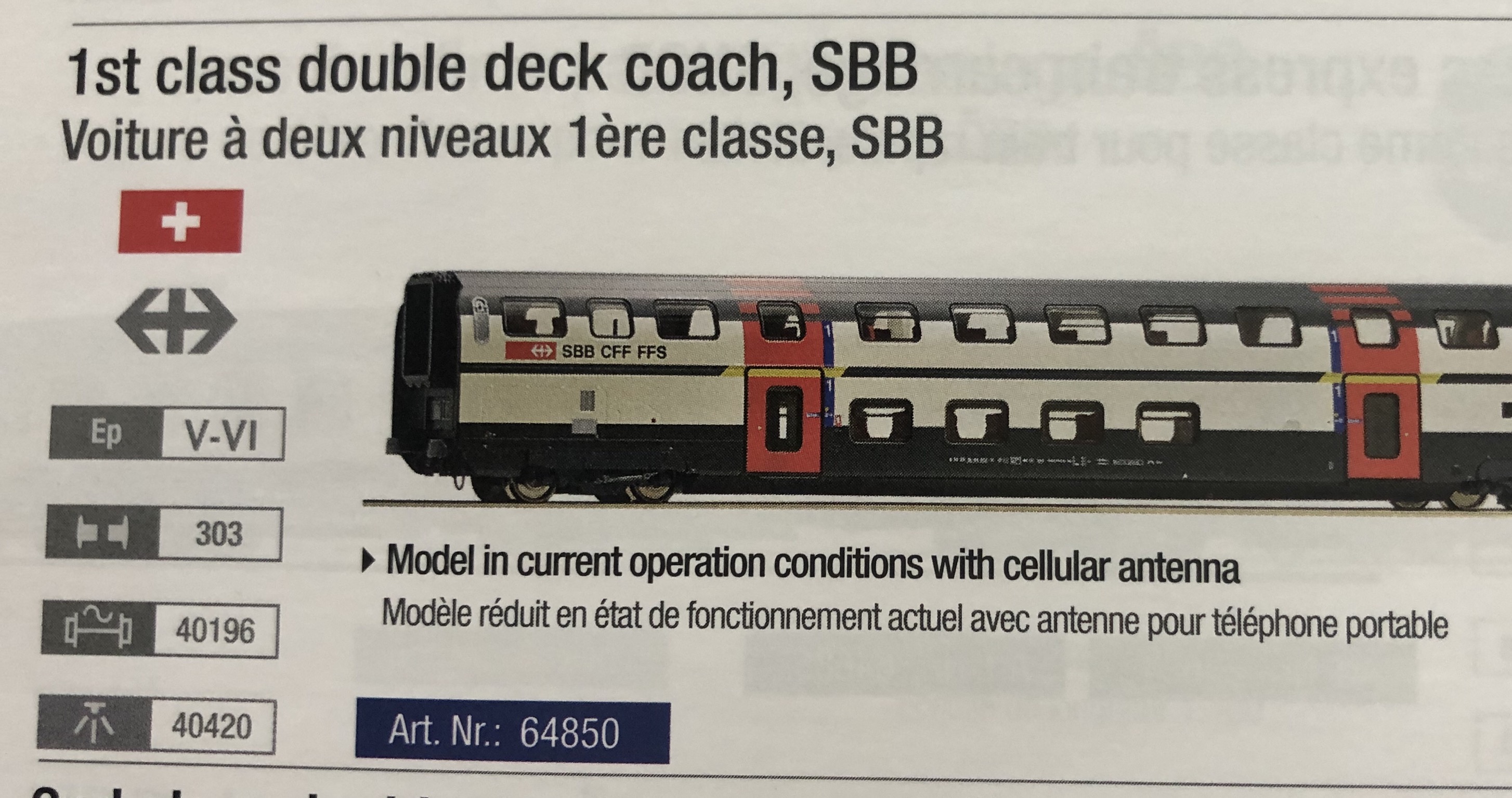

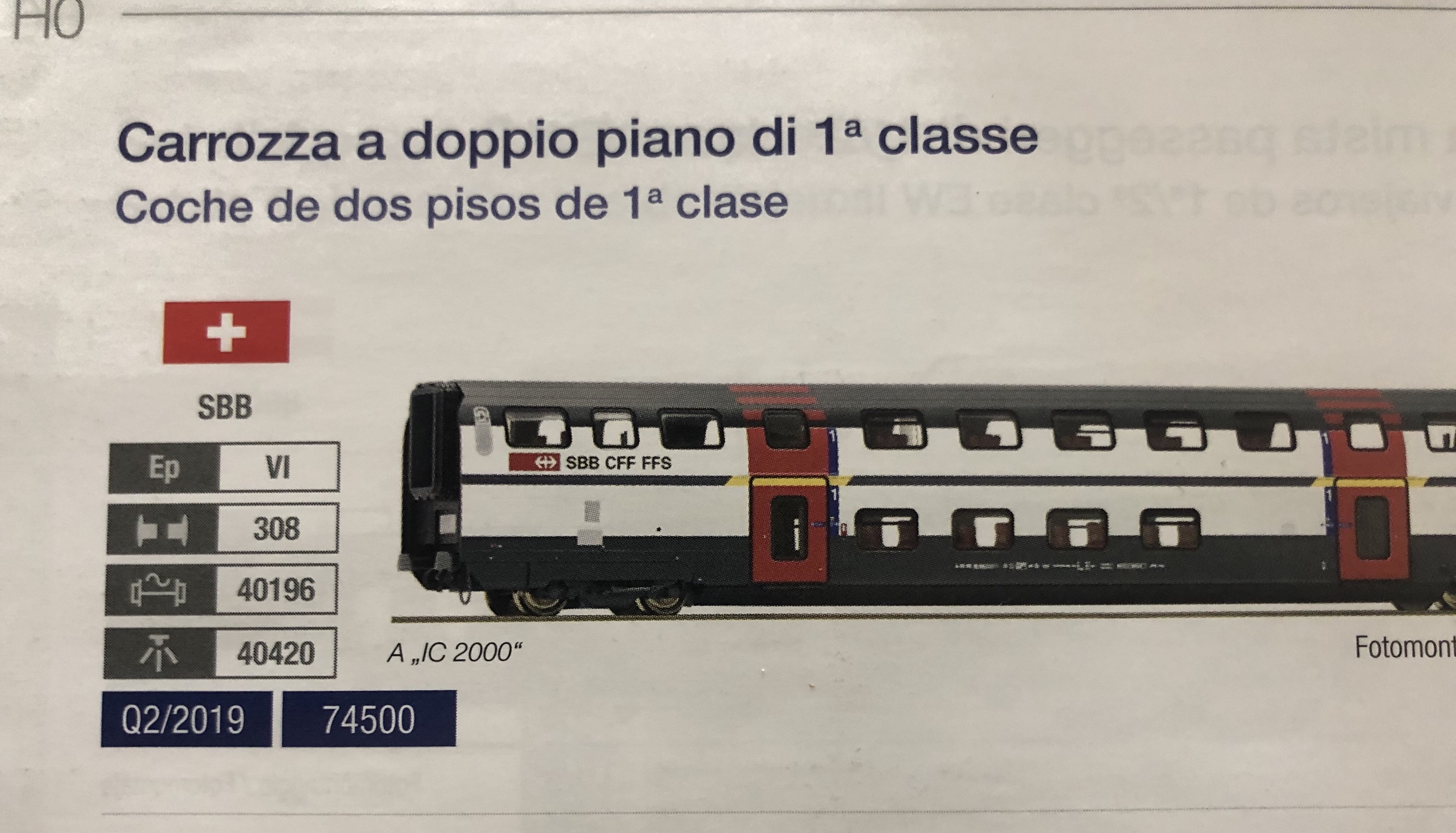

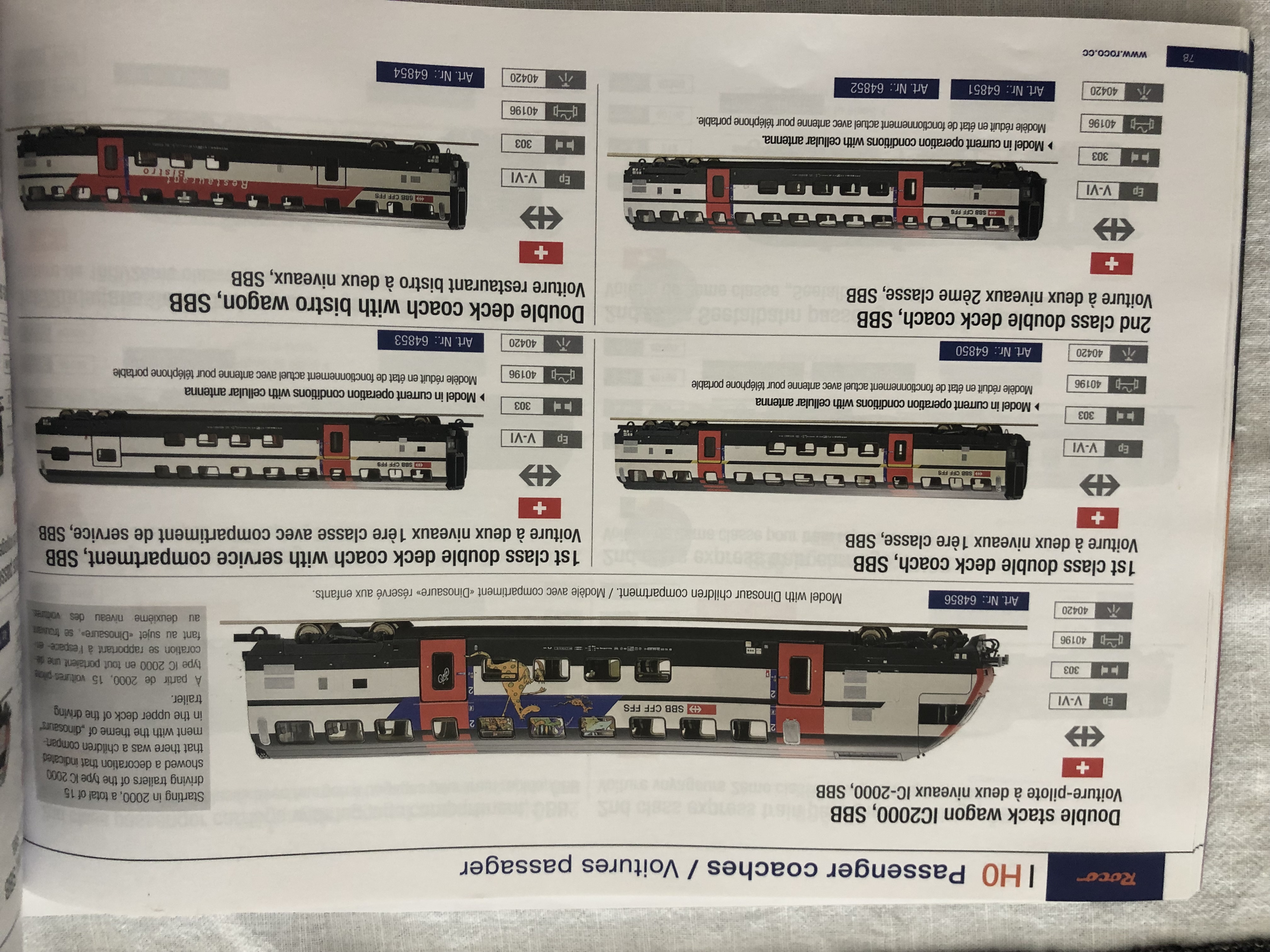

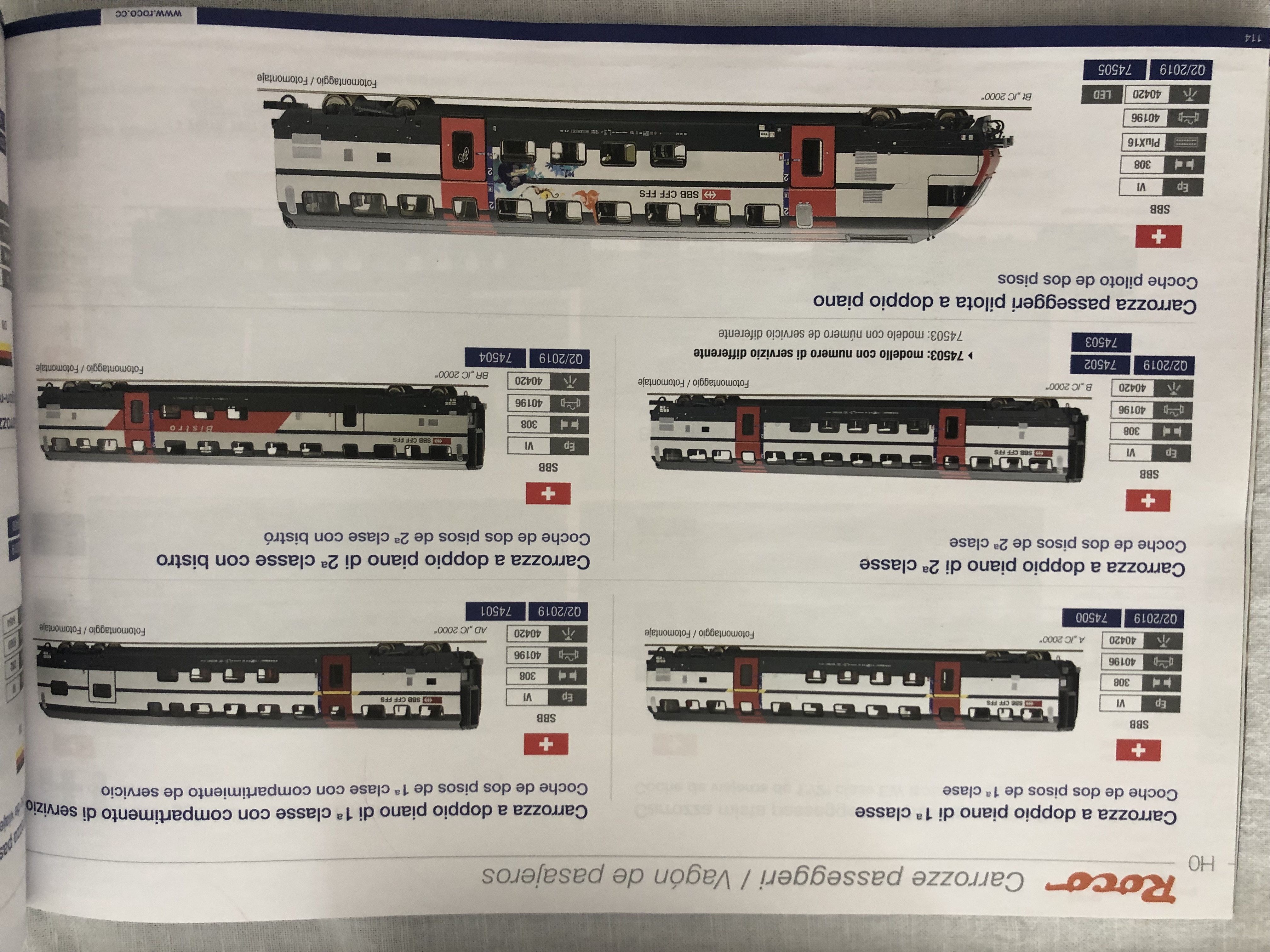

Este verano me compré algunos coches de Roco del modelo 2 pisos IC2000 q aparecieron el el catálogo de este año 2019 están muy bien realizados(como debe de ser x su precio de alrededor de 100€) y me surge ahora la duda viendo un catálogo de 2017.....
Catálogo 2019
Largo entre topes 308 mm
Catálogo 2017
Largo entre topes 303 mm
Yo creo que será un error de la publicación.
Las referencias son:
Descripción: Año 2017: Año 2019:
Coche Segunda Cabina 64856 74505
Coche Segunda 64851 74502
Coche Segunda (otro) 64852 74503
Coche Primera 64850 74500
Coche Primera Furgón 64853 74501
Coche Restaurante 64854 74504
Ambos catálogos recomiendan la iluminación con el set 40420 q son LEDs. Alguien lo ha hecho? Gracias x los comentarios.

De toda la vida han medido 303mm, tiene que ser el mismo molde de estos años atrás.
Mensajes: 461
Registrado: 19 Ene 2011 11:08
Ahora he llegado y he medido los míos del 2019 y miden 303 mm. Es un error de impresión.
