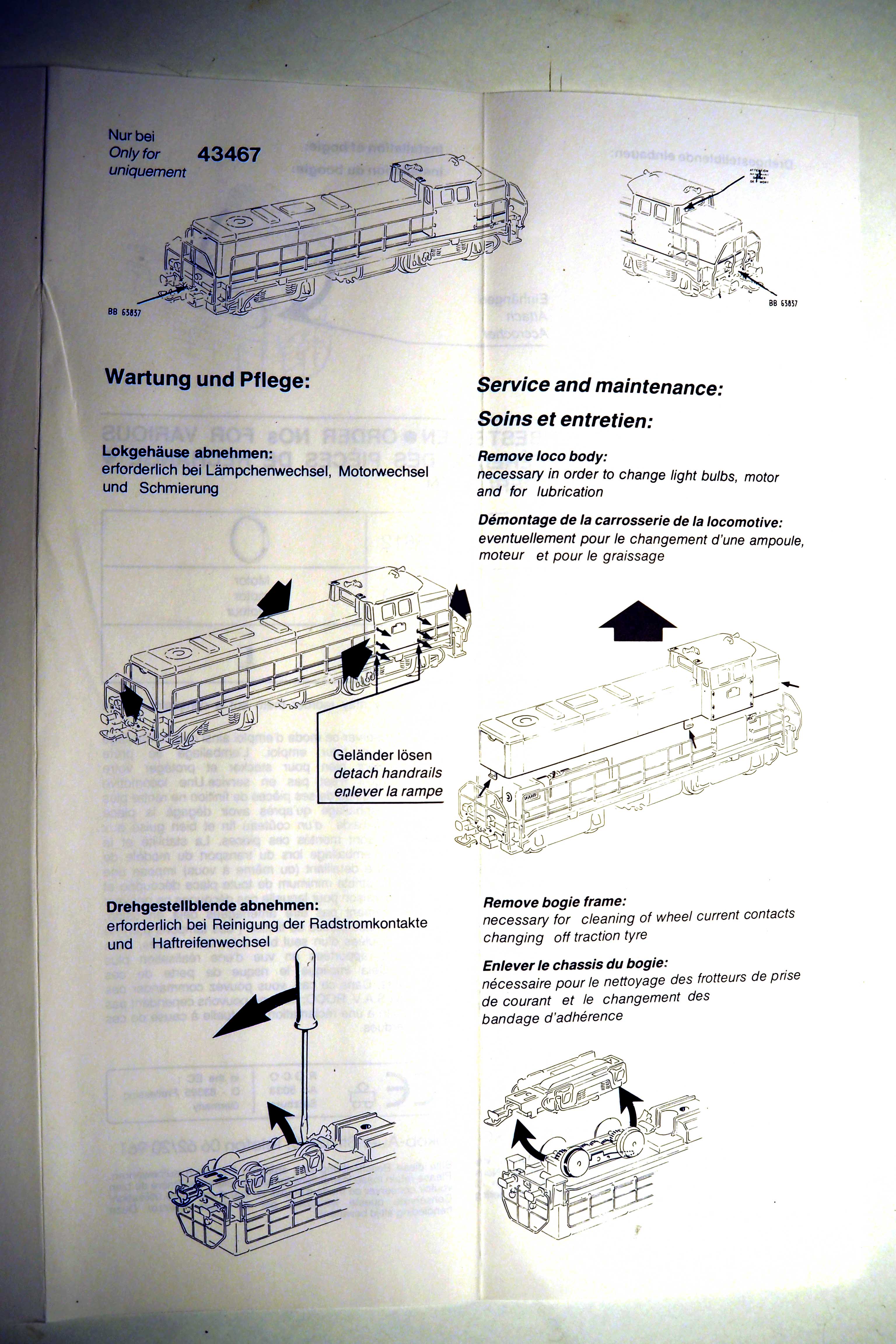

Hola, hace años que tengo una 307 de Roco, la compré de segunda mano sin caja, ahora, después de muchos años sin circular la he sacado del armario y le falta engrase.
El problema que tengo es que no se cómo abrirla. ¿Alguien me puede pasar las instrucciones o decirme como sacar la carrocería?
Muchas gracias.
Nota 03 May 2020 19:21
Mensajes: 4994
Buenas noches,
Mira si te sirve esto. no tengo escaner y es foto. Si no lo ves bien mañana te hagouna con luz de dia.

Gracias Albert, creo que si me sirve, lugo lo miro bien en el PC.

Fíjate si es esta hoja la que solicitas...

Gracias, también me sirve.

Para sacar la carrocería de la 307:
Primereo retira las barandikas laterales, las cuatro.
Despué, con un destornilladoir de relojero o con un cuter pequeño, levantas la cabina, que está superpuesta.
Tras quitar la cabina, te fijas por debajo en donde están las pesañas. Con los dedos, aprietas un poquito, al mismo tiempo que tiras hacia arriba y ya está, sale fácilamente.
