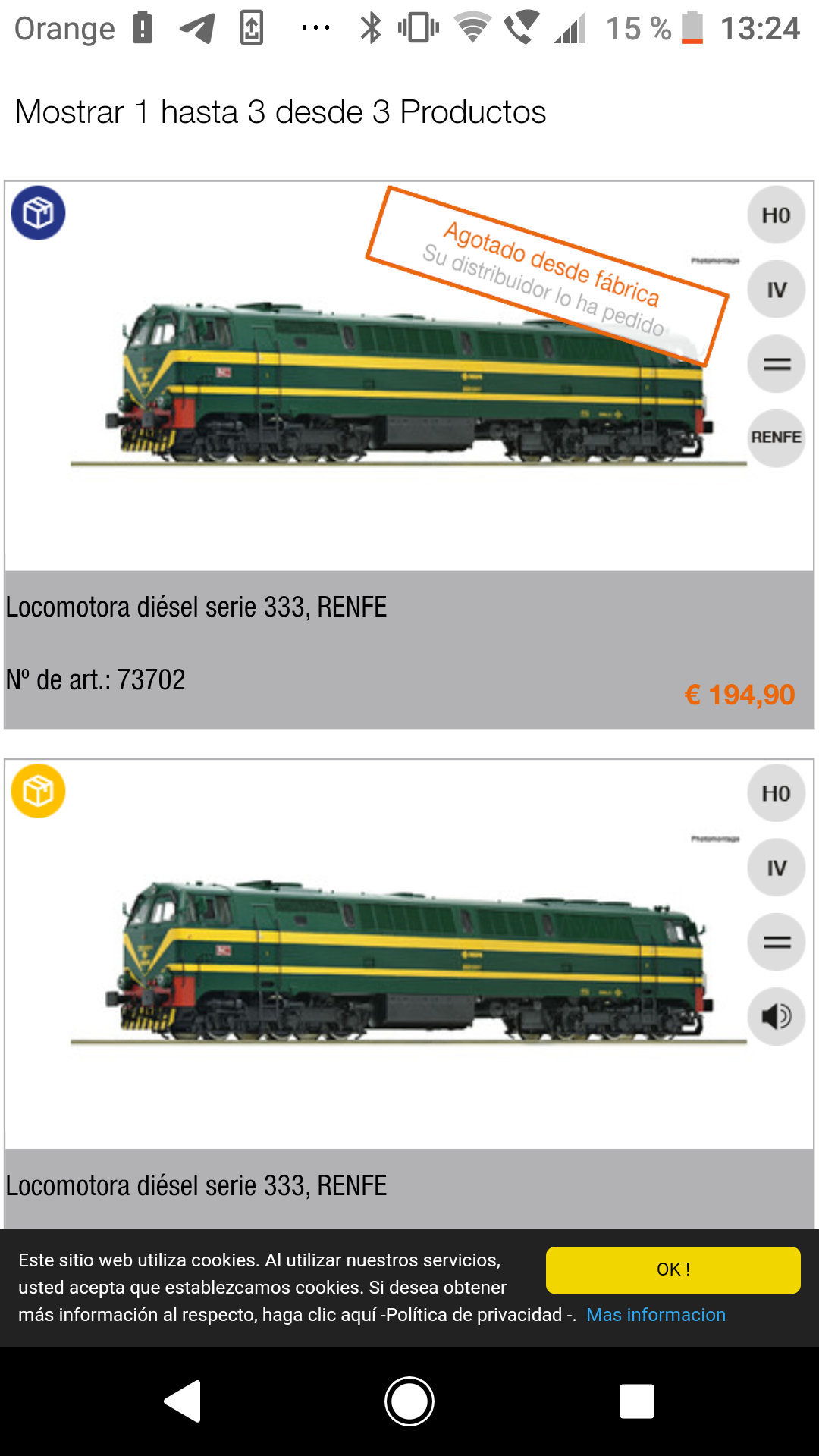

Chapó por Roco, pese a las críticas la analógica ya agotada y de la digital con sonido ya tienen poco stock.

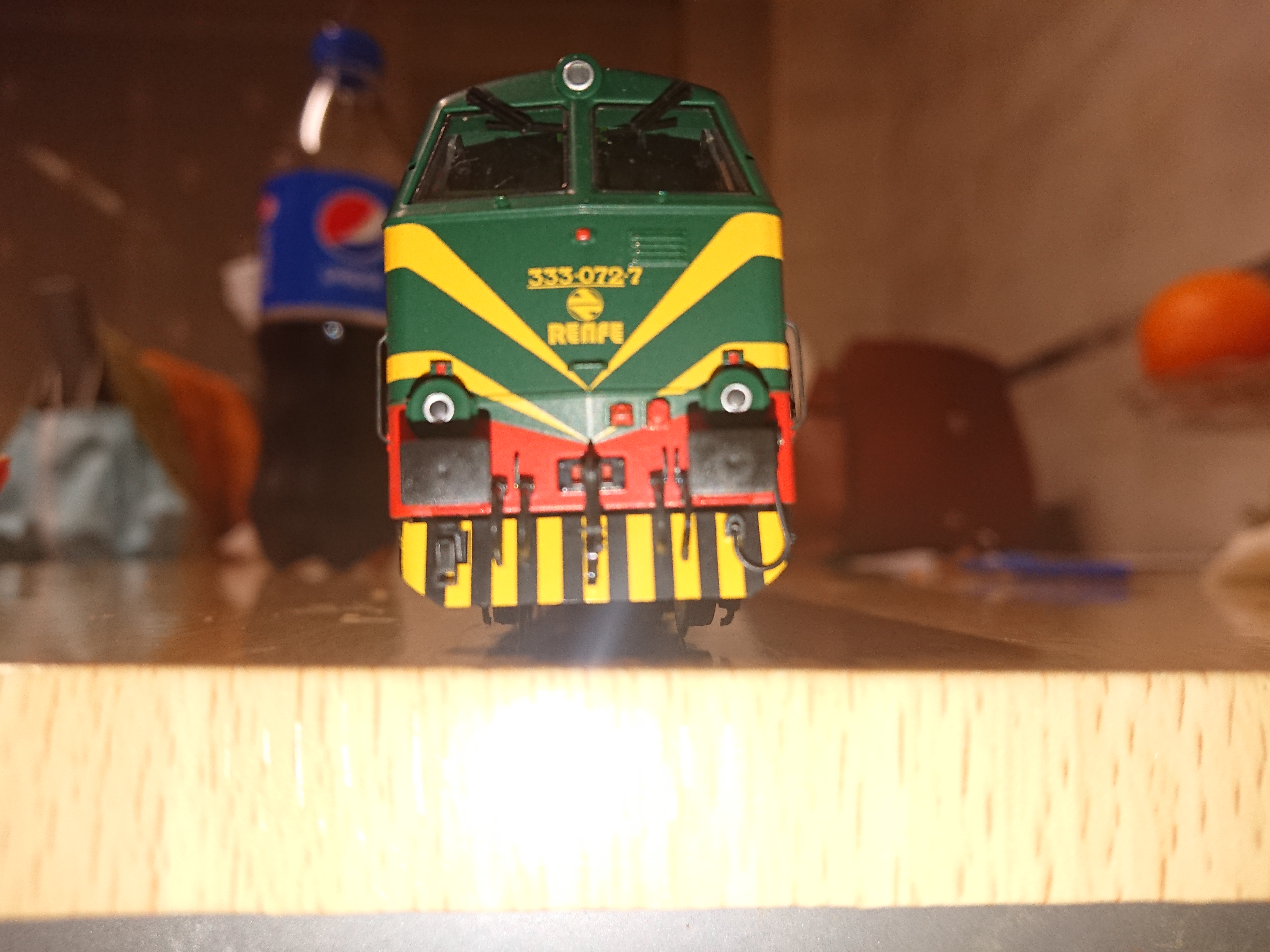

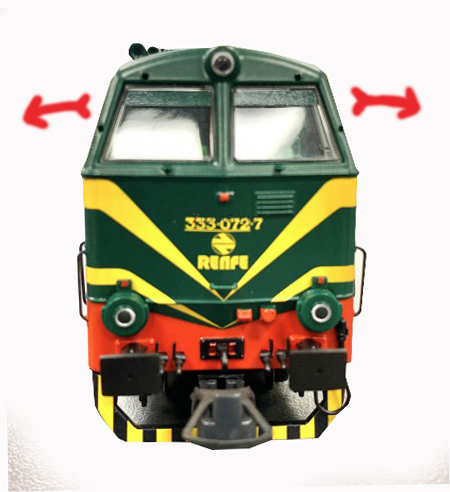

Buenas tardes, he observado en la nueva 333 de roco que no mantien la verticalidad en la posición de reposo sobre la via, es decir que tiene valanceo lateral, si la dejas inclinada para un lado esta se queda así, los anteriores modelos mantenian la verticalidad siempre, queria preguntar si esto sucede con todas las locomotoras actuales de Roco o solo es esta, la verdad es que no me parece muy normal.
La mía tiene el mismo "inconveniente", aunque lo que he podido probar, no afecta en su funcionamiento.
Ni la 333.031 (Verde claro) ni la taxi 062 tienen ese juego. Debe ser cosa de la unión bogies-bastidor, aunque no me he puesto a desmontar nada.

Funcionar funciona perfectamente pero este desplazamiento lateral a que se debe, ¿Es un defecto?, ¿Es un nuevo metodo de fabricación para el futuro?, ¿Afecta a toda la serie fabricada?, ¿La mia es analogica, las que traen sonido tambien tienen el balanceo?.

Buenas noches Ani.
Yo sospecho que es un defecto común de esta tirada, sean analógicas o digitales. La tecnología Pendular ahora llega también a las 333 para que los maquinistas disfruten de una velocidad superior en el paso por curva :lol:
Bromas a parte, me pondré a desmontar la 072 y la 031 a ver que diferencias hay a nivel de bastidor y bogies, e intentar intercambiar estos para llegar a saber dónde está el problemilla, por mera curiosidad.
Aunque como has dicho, la locomotora rueda perfectamente y su comportamiento es bueno.

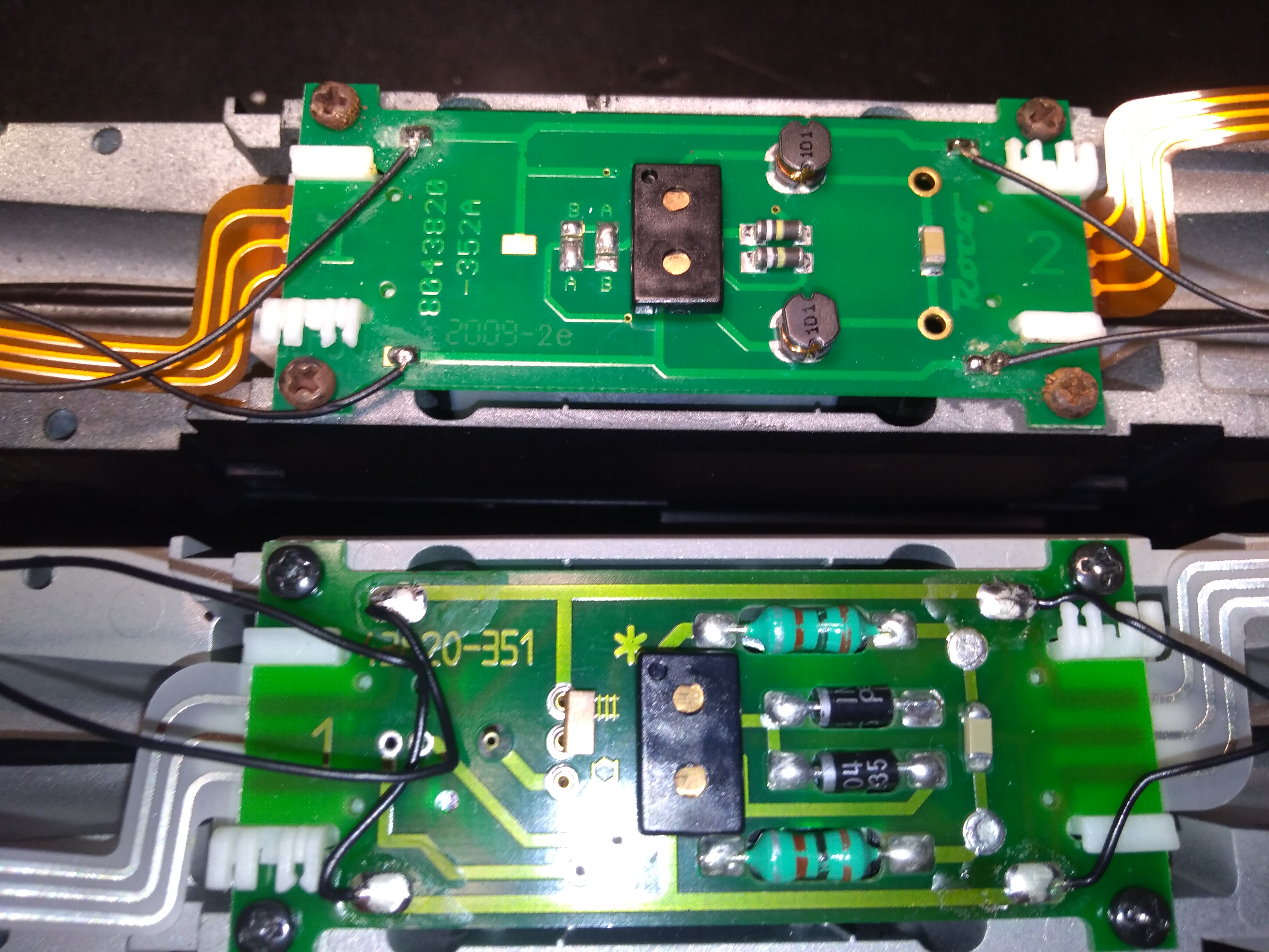

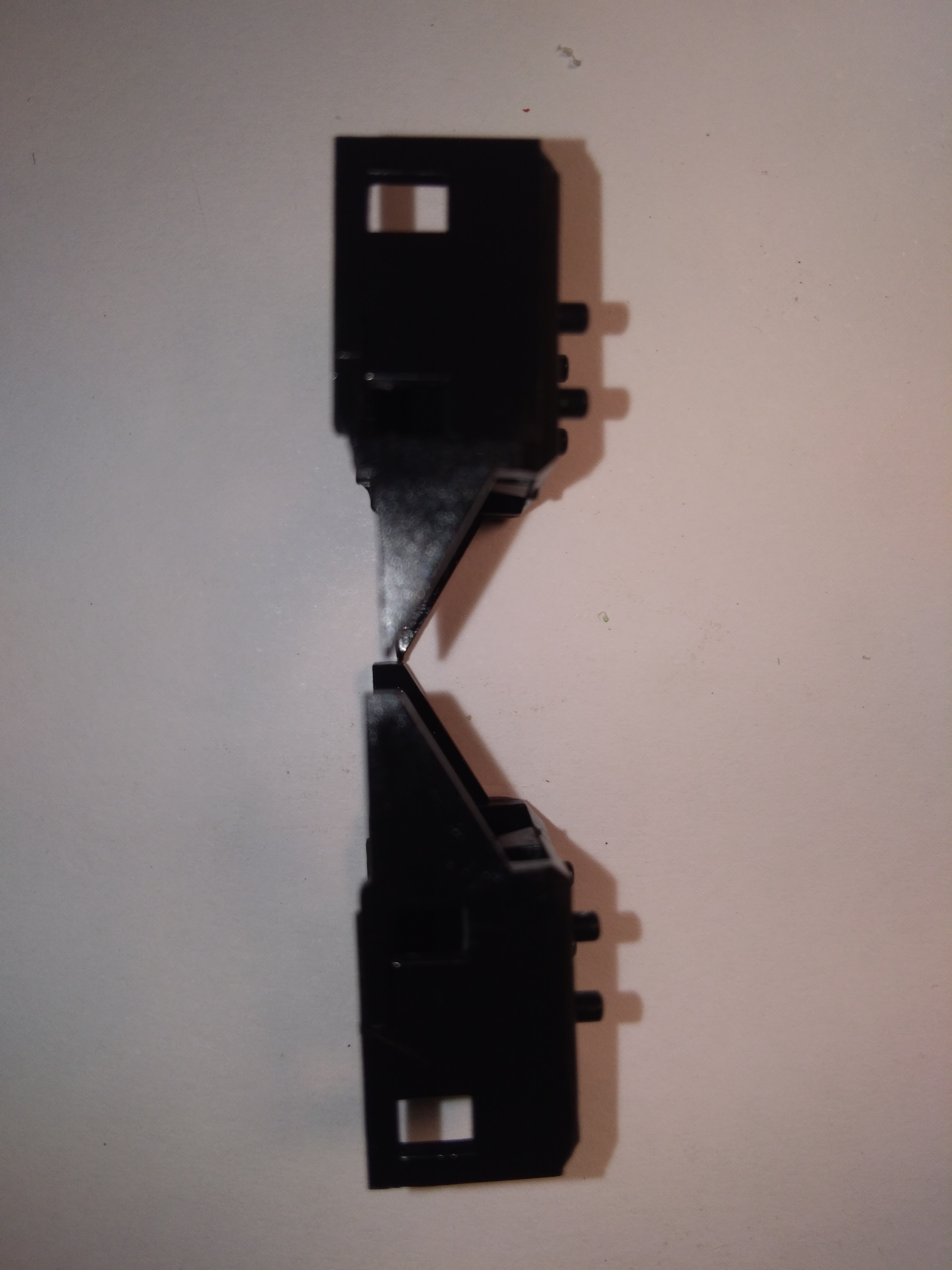

Yo también llevo días observando algunas cosillas que no me cuadran en mi 333.072 verde oscuro, una de ellas es la que comentas, una excesiva holgura en el cabeceo y balanceo de los bogies, tendencia a quedar "escorada" y otros signos estėticos...como la extraña separación entre el faldón delantero y la traviesa frontal/topera que en mi 333 verde "claro" no aparece...
Así que he desmontado las dos para realizar una comparativa..
Yo diría que Roco ha tenido un problema de tolerancias con las piezas de fundición, bien con el chasis o con los bogies...que ha resuelto con una "ñapa" rebajando las piezas de plástico que cierran los sinfines....ver foto comparando la tapa antigua y la nueva...: han limado las patillas!!!
Por otro lado los tornillos de fijación de la placa al.chasis están oxidados!!
Vaya bajón de calidad....será por la fabricación en Vietnam??
Salu2

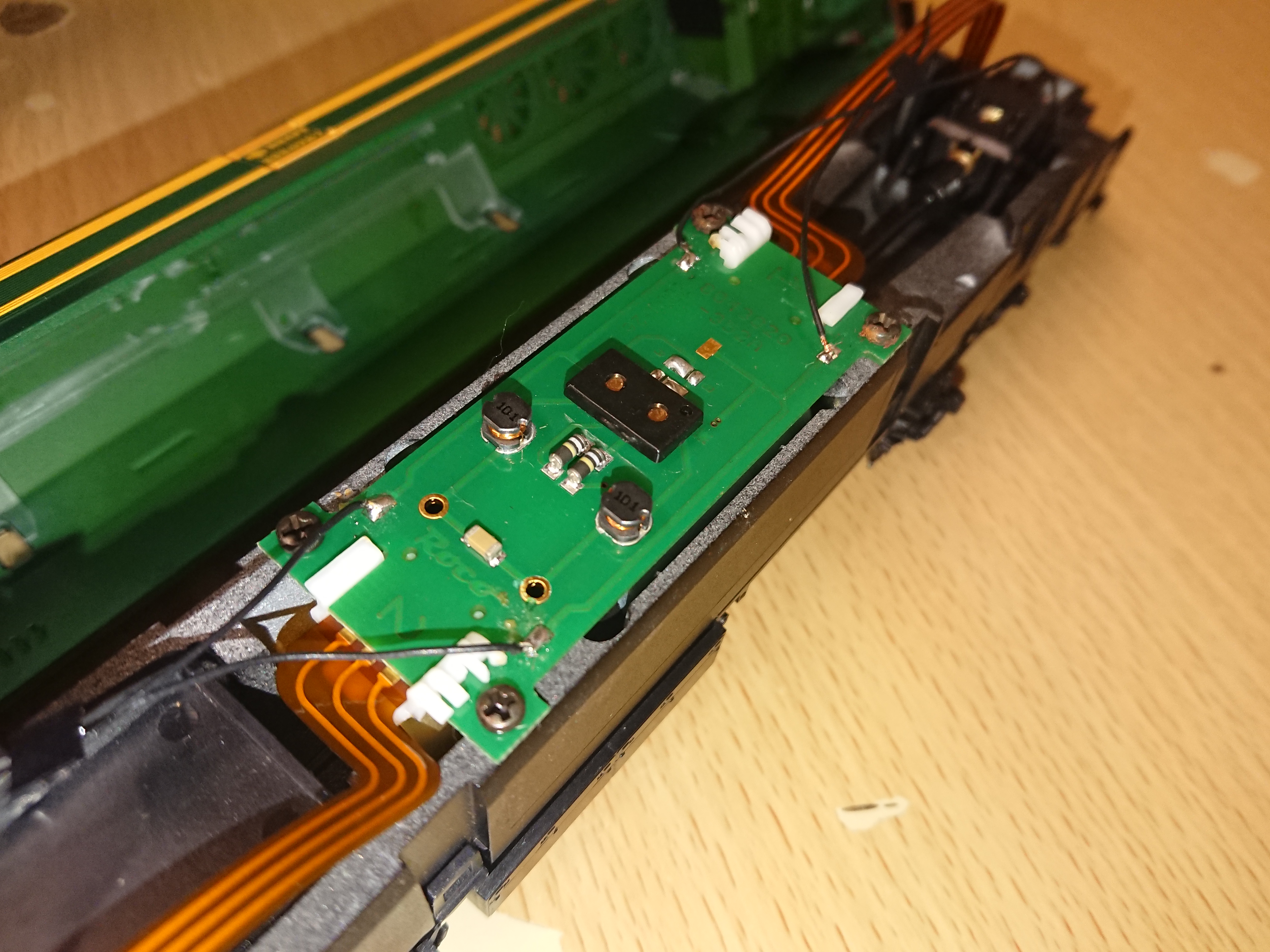

Pues en la mía igual que en la de Busdongo. Los tornillos oxidados:
Aquí en posición "inclinada". Y efectivamente, el ajuste del faldón deja bastante que desear.

De hecho queda escorada hacia el lado que se incline, cada vez que se renuevan los modelos aprobechan para rebajar costes sin apostar lo más minimo por la calidad, si como dices es solo la altura de las patillas de la tapas de los sinfines "supongo" que tendrá solución con unos forros convenientes que compensen la holgura, pero no entiendo que haya que andar manipulando una locomotora nueva "para dejarla como debiera que venir de fabrica".
A parte de los tornillos oxidados, las soldaduras de los cables que vienen de los bogies según se ven dan pena, la placa electronica de la anterior 333 tiene una presencia muchisimo mejor.
