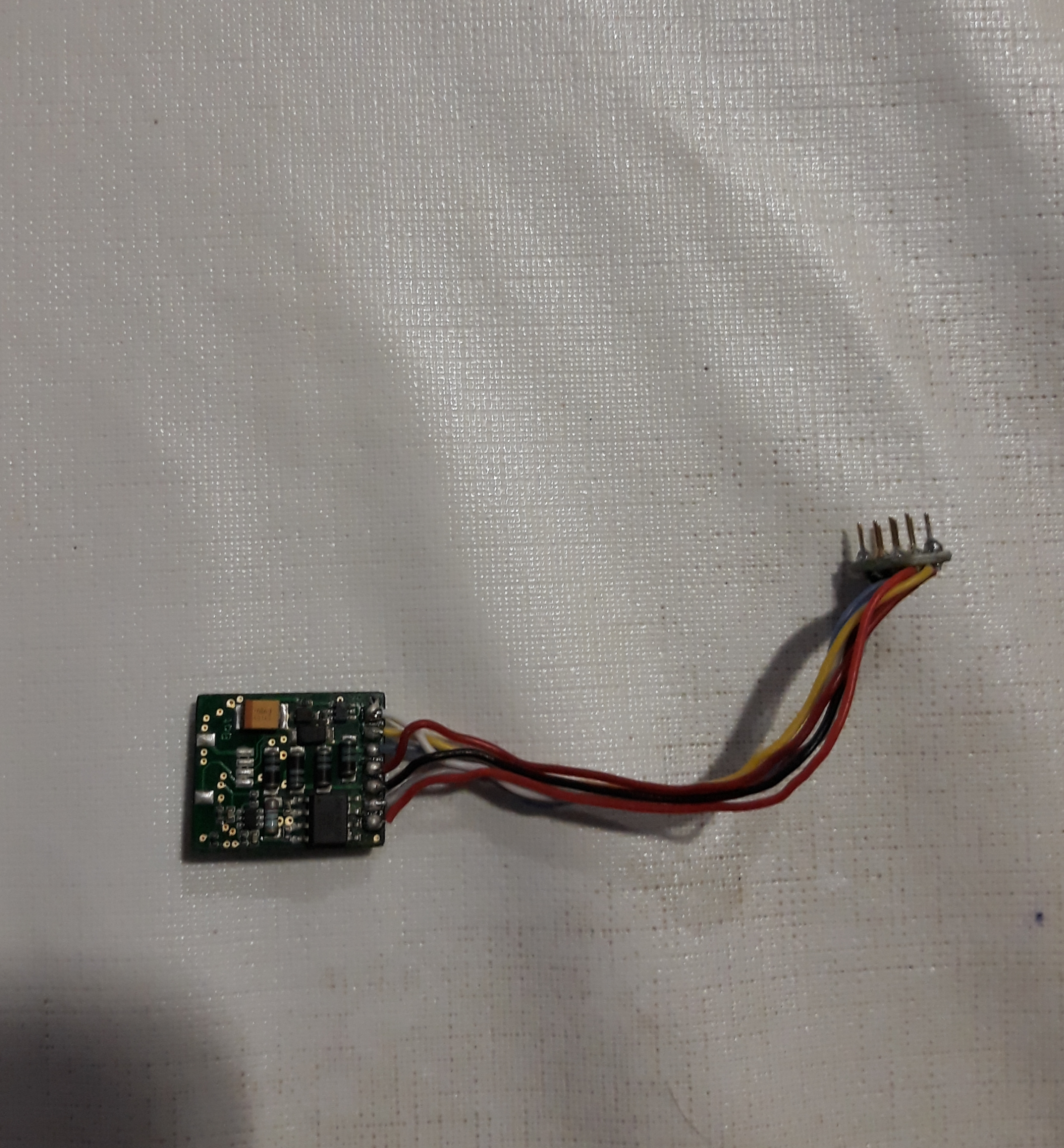

Hola, quería pedir si alguien sabe que marca de decoder es y si sabéis referencia. Gracias

A simple vista vista no lo reconozco, pero podrias probar en via de programación formato DCC hacer una lectura de la cv8 y posiblemente te diga cual es el fabricante.

Hace pinta de ser antiguo. No me atreveria a asegurar nada. Podria ser un Uhlembrock antiguo ?
Lo mejor, hacer lo que dice el compañero: poner en via de programacion, que les la cv 8 y te dará un número. Cada fabricante tiene un número adjudicado: 151 para Esu, 99 para Lenz, 141 es Zimo, 85 Uhlembrock y ya no sé mas, pero se pueden mirar todos.
Si nos dices el numerito de la cv8, a lo mejor hay suerte.

El problema es que ayer sin querer toco la via y salió humo y la locomotora dejo de funcionar. La verdad que lo tenía en una 253 y rodaba con una finura que ni los decoders de ESU lo consiguen. La locomotora si funciona ya que probé de ponerle otro decoder.

Pues siento decir esto y ojalá me equivocase, pero los decóders no se reparan, sino que se sustituyen por otro y este se tira.
Prueba este decoder del caso en otra locomotora o en un tester de decoders, indistintamente la marca que sea, y si no funciona, pues eso, que está quemado. Y si funcionase, mirar bien en un tester, que es lo que funciona, si motor, luces, a ver, si tienes suerte.

Concretamente es, un Uhlenbrock 76320.
Y si ha salido humo, pues....hay que poner uno nuevo como te han dicho.

Comprobé la referencia y marca por internet y efectivamente es un Uhlenbrock 76320. Que marca es mejor y preferís Uhlenbrock o ESU?
