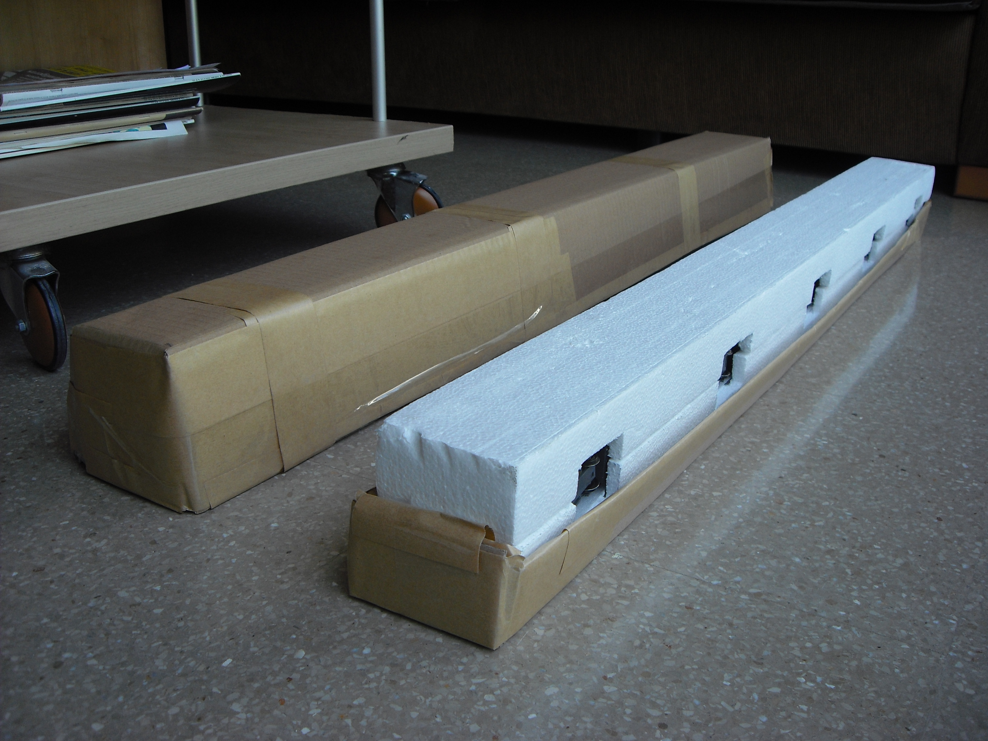

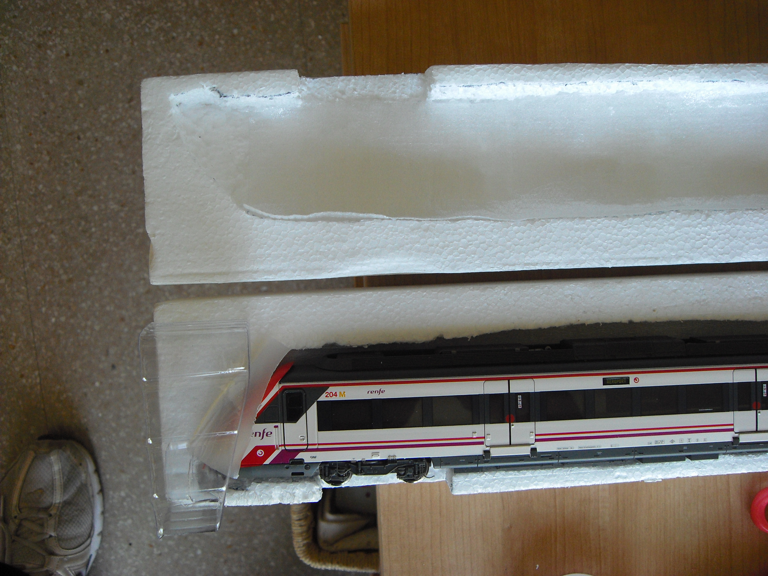

Pues al final va a ser hoy ;) pero tarde...
En la foto se puede ver la evolución de la caja...
He puesto un plastiquito protector, como los que vienen en las cajas oficiales, se puede ver en la mitad de poliestireno superior. Además así se tapan las imperfecciones en el corte del poliestireno y se evita que no paren de salir las dichosas bolitas.
En la de abajo se ve un plástico transparente, justo delante del testero del tren. Es el protector del testero que viene en la caja del Civia de Altaya. He pensado en colocarlo pero como se ve en la foto es tan grande, en relación con el poliestireno, que obligaría a cortar demasiado y eso lo debilitaría mucho.
He resuelto la protección del testero con cinta adhesiva de doble cara, que es ligeramente esponjosa, y plástico protector por el lado del testero el cual, de paso, queda pegado por la cinta adhesiva.

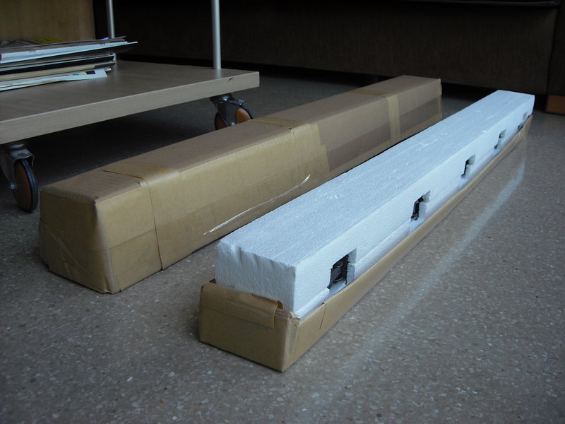

Y se presenta en el foro la criatura "cartonífera" que le da a la "poliestirénica" protección y rigidez :)
Todo muy amateur, pero tan profesional como se puede :?

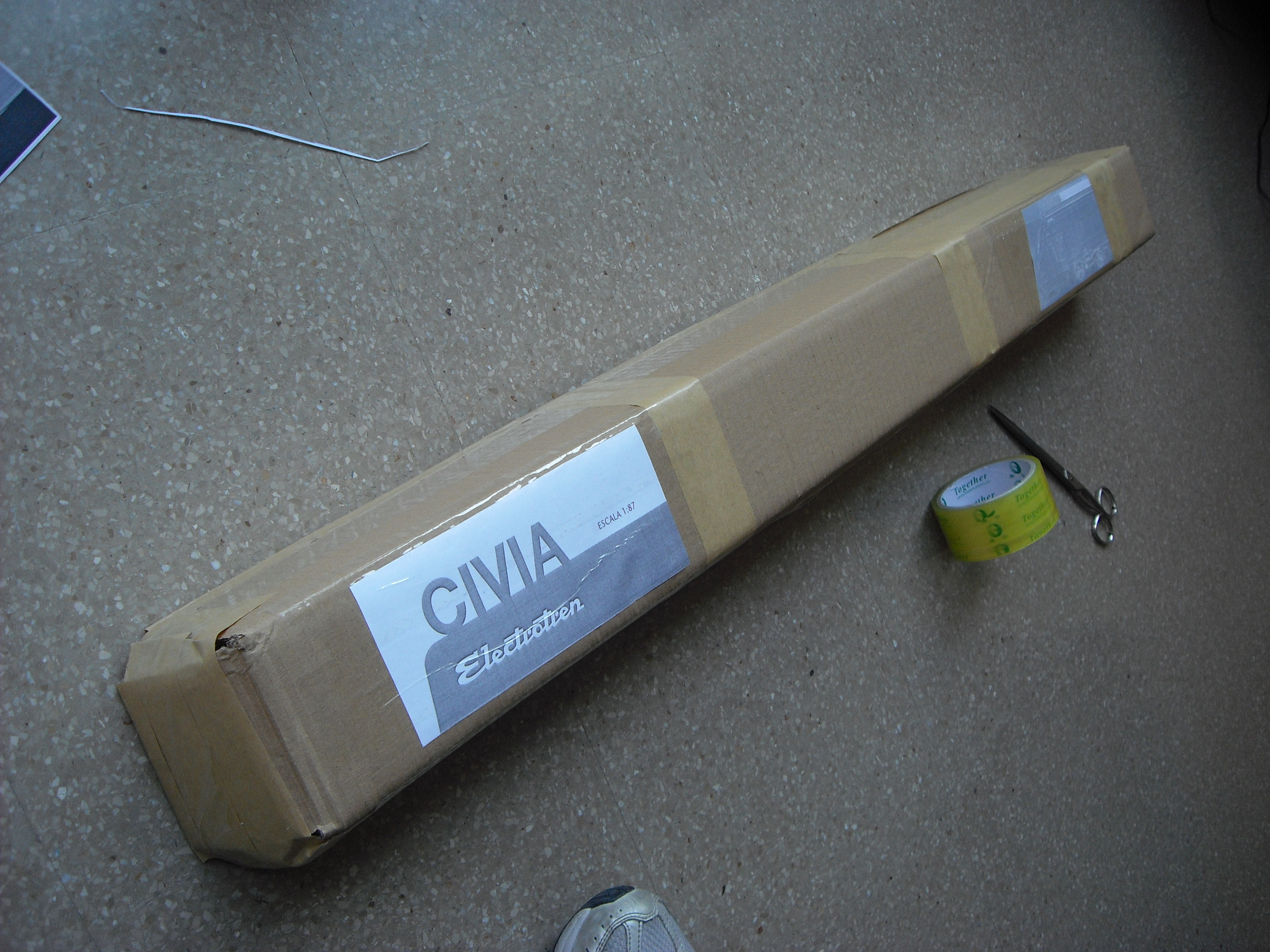

Y con la tapa puesta, decorada con unas fotocopias de la caja de Altaya doy por finalizado el tema de la caja... salvo por un par de gomas de pollo que le voy a poner.
Mi Civia ya tiene un sistema low-cost para viajar por todas las líneas de cercanías sin desmontarlo :D
Espero que le sirva a alguien de ayuda.

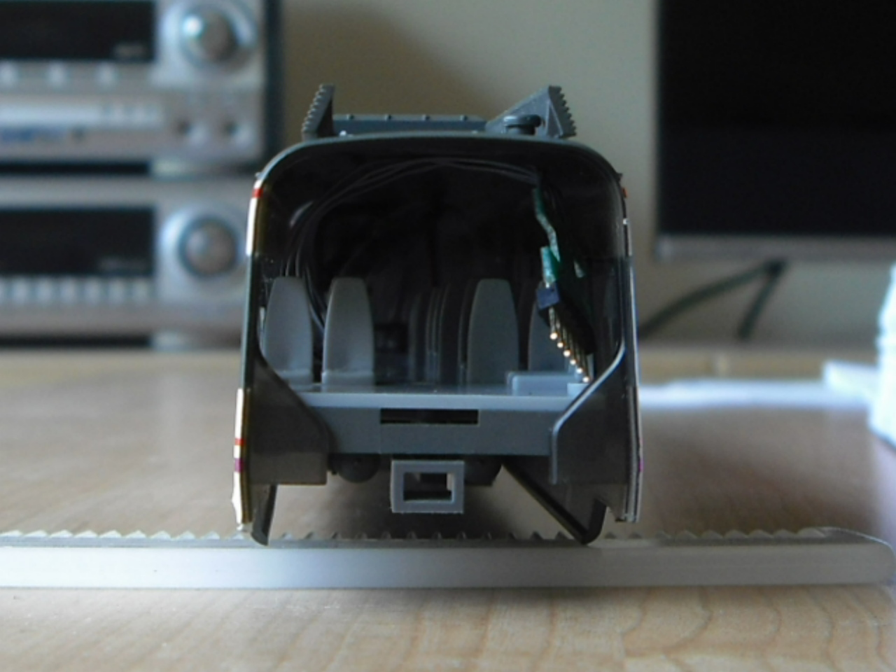

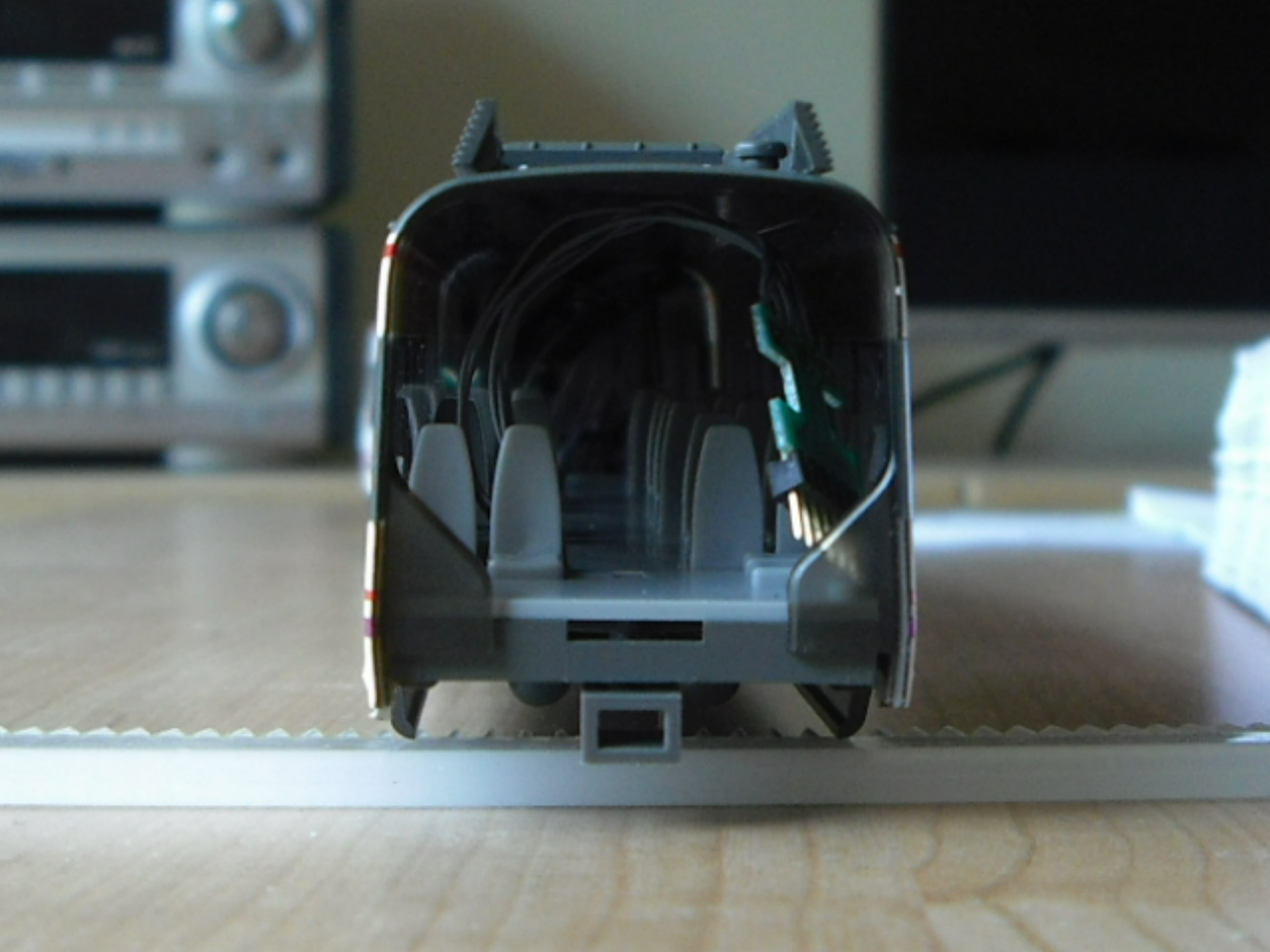

Ojo con la posición del "suelo" del suelo de los coches :?
El mío estaba demasiado hacia adentro y aunque se podía montar luego el fuelle rozaba y daba todos los problemas de rodadura que tenía al principio.
Da lugar a engaño porque el suelo se sujeta con una grapa y queda igual de bien sujero dentro de ella como por encima de ella.
Desde que coloqué el suelo en posición correcta el tren rueda fantástico por todos los radios, subidas, bajadas con tracción en cabeza o cola :D
Suelo en posición correcta
Posición incorrecta

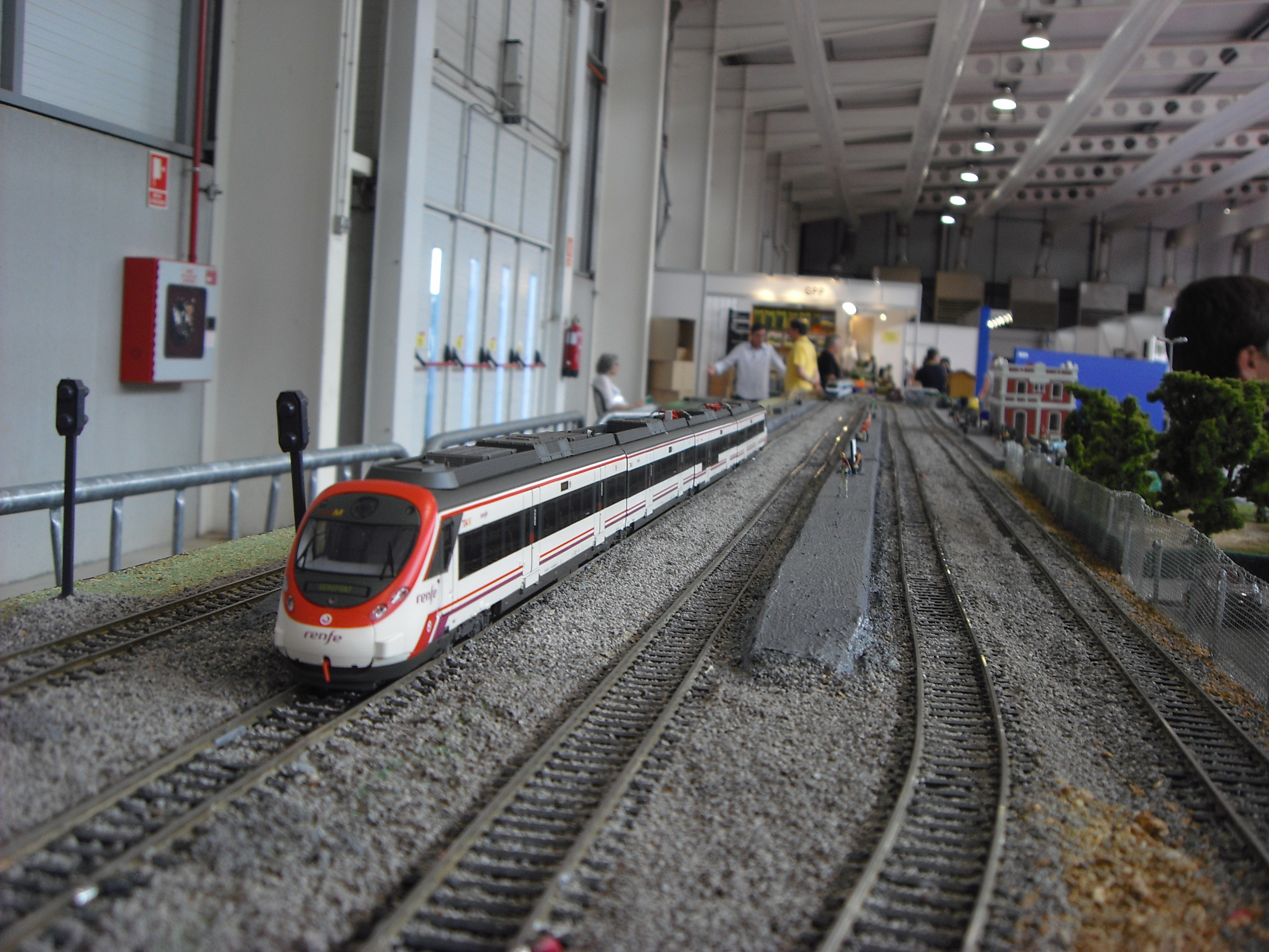

Mi Civia rodando por la super-maqueta modular del ExpoTren de Lleida.
Dudé entre llevar mi Pato "tuning" o el Civia. Al final fue el Civia y acerté porque mucha gente aún no lo había visto y provocó mucha curiosidad.
Lo malo fue que al ser digital iba muy frenado en analógico, dió dos vueltas y a la segunda y viendo que molestaba a la circulación normal del resto volvió a su caja poliestirénica.

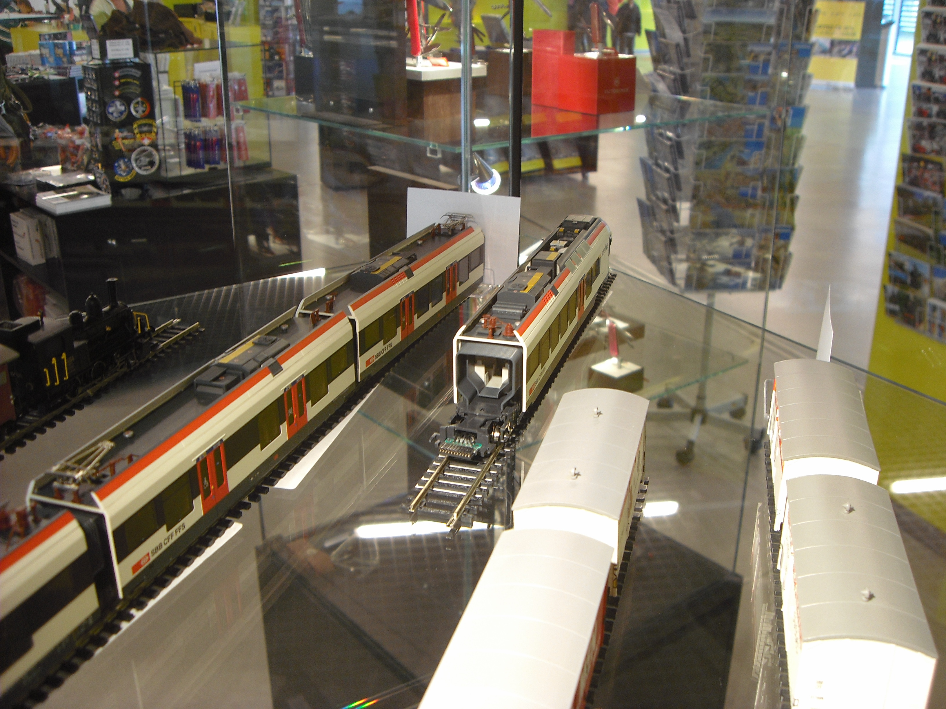

Saludos al foro. Retomo este hilo que estaba un poco abandonado.
Hace una semana he vuelto de cinco días en el paraiso, perdón por el lapsus, en Suiza :D
En la tienda del Museo del Transporte de Luzerna he visto este FLIRT fabricado por Liliput.
Mirando la conexión entre coches, muy similar a la de los Civia... pero bien hecha.
El conector va fijo en el bogie compartido. Más facil de unir y separar... y de una vez.
El precio por internet unos 250 dolares. No es más caro pues que nuestro Civias... :evil:
Adjunto foto.
Salud !!

Que tomen nota los de aquí, que menuda chapuza nos metieron doblada, jeje.
Mensajes: 597
Ubicación: Jaén
Registrado: 03 Ene 2010 00:10
Y tanto. Ya me olía yo que seguro que había trenes con la misma estructura/distribución y que tendría mucho mejor resuelto el tema de las conexiones y acoples entre coches, sólo era cuestión de buscar y encontrar. Con eso de querer apañar un invento de la casa, van a pagar el pato y bien pagado, sobre todo si lo cobran a ese sobreprecio...
Una pena, porque prometía bastante :(
