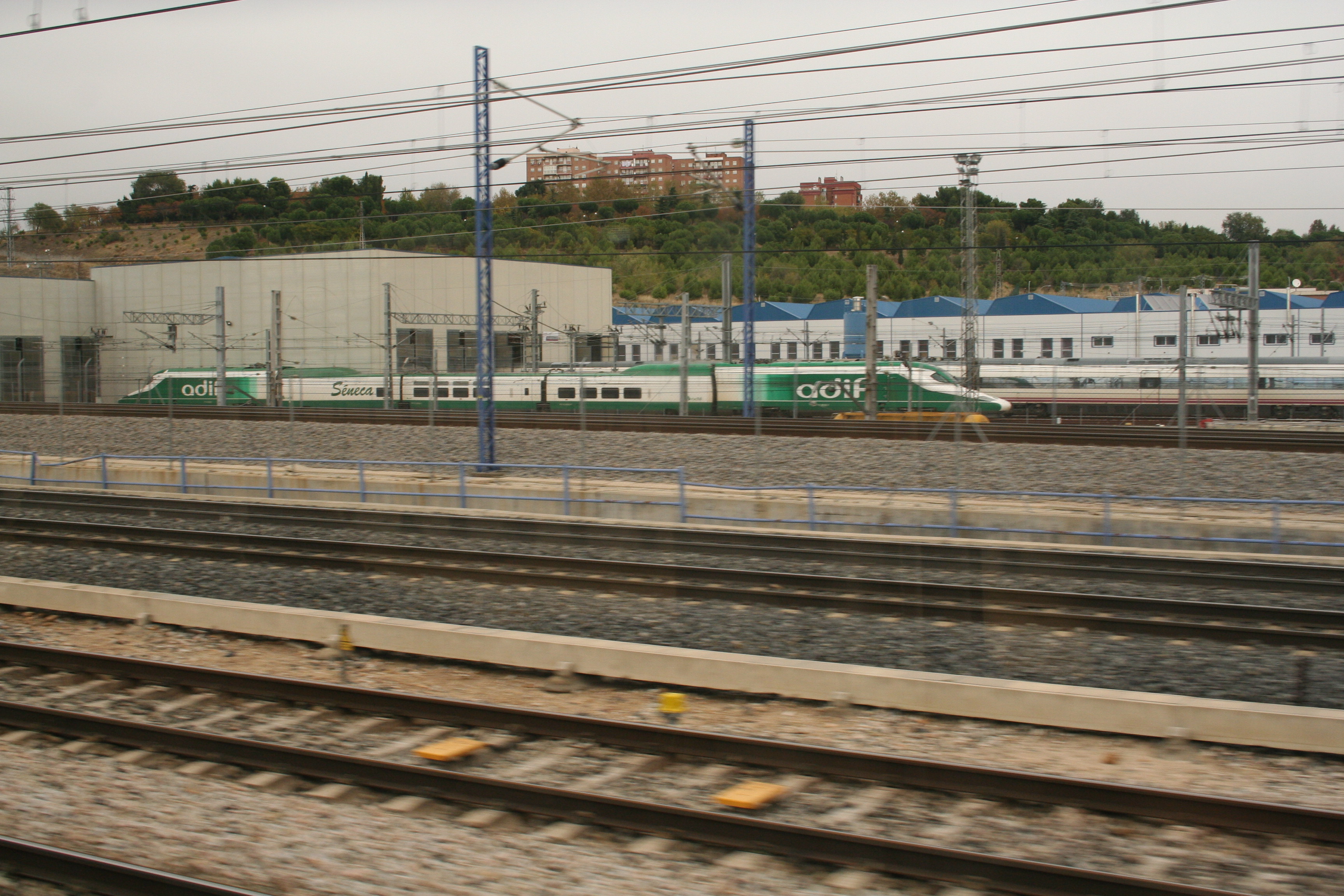

Mensajes: 215
Registrado: 22 Ene 2010 20:25
Buenas tardes a todos.
Os dejo una foto del Seneca en Cerro Negro, Madrid. Lo siento por la calidad pero esta sacada desde el Cercanias.
Adrián Torres.
Mensajes: 1490
Registrado: 17 Dic 2011 14:42
Adrián Torres.
Gracias por compartir tu foto con nosotros.
