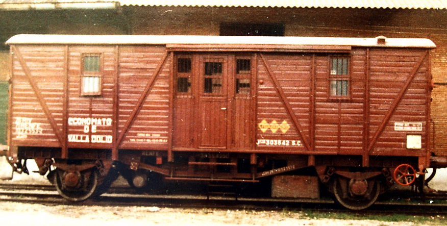

Hola...
Os adjunto dos imágenes que tengo de sendos vagones economato. Desconozco al autor.
S2 Carlos
S2 Carlos
Nota 15 Sep 2011 22:35
Mensajes: 1833
Registrado: 18 Dic 2009 17:47
Los J 300000 nunca dejarán de sorprenderme...
Muchas gracias por las fotos, muy interesantes. Ahora hay que indagar que 300000 aparte de estos se pudieron transformar en SC. El tema de los J 300000 transformados en servicio interior (socorros, viviendas, tajos de vía, economatos, etc) da para una tesis doctoral...

Nota 15 Sep 2011 22:53
Mensajes: 739
Registrado: 01 Ago 2008 16:50
lespe escribió:
Hola...
Creo que las fotos son de Mariano Gomez Parrondo.
Desde luego, son unos vagones muy curiosos; tanto por la forma como por el cometido con el que fueron construidos. Sería fantástico que K-Train pudiera sacar alguna versión.

Otra unidad mas de Economato...
Jfv-303842 SC ECONOMATO DE VALLADOLID
Pareceria que la tranformaciónes de los J-300000 se hizo de manera estandard siguiendo una pauta... siendo todos mas o menos similares, dejando menos espacio a la improvisación que en otros casos de servicios interiores...
Creo que la foto tambien es de Mariano Gomez.
Un saludo!
